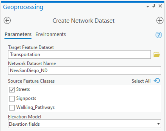

  1. Klicken Sie auf der Registerkarte Analyse in der Gruppe Geoverarbeitung auf Werkzeuge , um den Bereich Geoverarbeitung zu öffnen.
  2. Klicken Sie in der Suchleiste im Bereich Geoverarbeitung, und geben Sie Netzwerk-Dataset erstellen ein.
  3. Klicken Sie auf das erste Ergebnis, um das Geoverarbeitungswerkzeug Netzwerk-Dataset erstellen zu öffnen.
  4. Klicken Sie für den Parameter Ziel-Feature-Dataset auf die Schaltfläche Durchsuchen .
  5. Navigieren Sie zu SanDiego.gdb > Transportation, und klicken Sie auf OK.
    Der Parameter Ziel-Feature-Dataset wird mit dem Feature-Dataset Transportation ausgefüllt.
  6. Geben Sie NewSanDiego_ND im Parameter Netzwerk-Dataset-Name ein.
  7. Aktivieren Sie für den Parameter Quell-Feature-Classes nur das Kontrollkästchen für Streets.
    Nur die Streets-Feature-Class wird in das Netzwerk-Dataset aufgenommen, nicht jedoch die Walking_Pathways- und Signposts-Feature-Class. Sie werden später in diesem Lernprogramm dem Netzwerk-Dataset weitere Features und Funktionen hinzufügen.
  8. Belassen Sie für den Parameter Höhenmodell den Standardwert Elevation_Fields.
    Erfahren Sie mehr über die vertikale Konnektivität und das Höhenmodell.
  9. Klicken Sie unten im Bereich auf Ausführen .

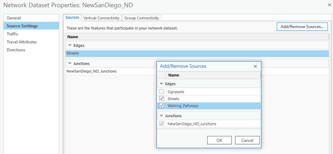

  3. Klicken Sie in der oberen rechen Ecke des Dialogfeldes auf die Schaltfläche Quellen hinzufügen/entfernen.
    Eine Kantenquelle und eine Knotenquelle sind bereits vorhanden. Die Knotenquelle ist die standardmäßige Junction-Feature-Class, die vom Netzwerk-Dataset erstellt und verwaltet wird.
    Das Dialogfeld Quellen hinzufügen/entfernen wird angezeigt.
  4. Aktivieren Sie im Dialogfeld Quellen hinzufügen/entfernen das Kontrollkästchen neben Walking_Pathways, und klicken Sie auf OK.
    Hinzufügen von Quellen über das Dialogfeld Quellen hinzufügen/entfernen
    Im Dialogfeld Quellen hinzufügen/entfernen werden auch andere Polyline- und Point-Feature-Classes aufgeführt, die im Feature-Dataset enthalten sind. Ein Netzwerk-Dataset kann über viele Kanten- und Knotenquellen verfügen, die unterschiedliche Funktionen aufweisen können. Sie aktivieren jetzt nur Walking_Pathways.
    Walking_Pathways wird als Netzwerk-Dataset-Quelle angezeigt.

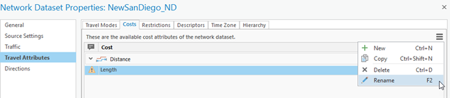

  3. Klicken Sie im Abschnitt Entfernung auf das Attribut Länge.
  4. Klicken Sie auf die Schaltfläche Menü , und wählen Sie Umbenennen aus.
    Umbenennen eines Kostenattributs
  5. Geben Sie im Abschnitt Eigenschaften im Textfeld Name den Namen Miles ein, und drücken Sie die Eingabetaste, um die Namensänderung zu übernehmen.

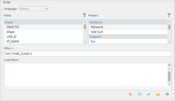

  8. Doppelklicken Sie auf die Spalte Wert von Walking_Pathways (entlang), um die Schaltfläche Feldskripteinstellungen verfügbar zu machen, und klicken Sie dann auf die Schaltfläche Feldskripteinstellungen .
    Das Dialogfeld "Evaluator-Einstellungen" wird angezeigt.
  9. Doppelklicken Sie in der Auswahl Felder auf Form, um !Shape! in das Feld Wert einzufügen, und klicken Sie auf OK.
    Die Berechnung der Impedanz bzw. Kosten für die einzelnen Kanten eines Netzwerks erfolgt anhand des Evaluators. Der Wert kann eine Konstante sein, auf einem Feld oder einem anderen Attribut basieren oder durch ein Skript berechnet werden. Bei jeder dieser Varianten handelt es sich um einen jeweils anderen Typ von Evaluator.

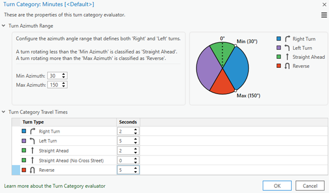

  18. Ändern Sie im Abschnitt Evaluatoren in der Gruppe Kantenübergänge den Wert für Typ der Zeile <Standard> in Kantenübergangskategorie.
  19. Doppelklicken Sie auf die Spalte Wert von <Standard>, um die Schaltfläche Kantenübergangskategorie-Einstellungen verfügbar zu machen, und klicken Sie dann auf die Schaltfläche Kantenübergangskategorie-Einstellungen.
    Das Dialogfeld Evaluator für Kantenübergangskategorien wird angezeigt.
    Weitere Informationen zum Kategorie-Evaluator für Kantenübergänge
  20. Ändern Sie die Einstellungen für Links und U-förmiger Kantenübergang in 5.
    Ändern des linken Kantenübergangs und U-förmigen Kantenübergangs im Evaluator für Kantenübergänge in eine Verzögerung von 5 Sekunden
    Bei jeder Analyse mit dem Kostenattribut "Minutes" wird eine Verzögerung von 5 Sekunden hinzugefügt, wenn ein linker Kantenübergang oder U-förmiger Kantenübergang vorhanden ist.
  21. Klicken Sie auf OK, um die Änderungen zu übernehmen und das Dialogfeld Evaluator für Kantenübergänge zu schließen.
    Hinweis:
    Für das Kostenattribut "Minutes" wird die Warnung angezeigt, dass der Evaluator für Kantenübergänge zum Unterscheiden von Kantenübergängen nicht die Straßenklasse verwenden kann, da kein Hierarchie-Attribut vorhanden ist. Diese Warnung kann ignoriert werden. Sie behandeln sie später in diesem Lernprogramm, wenn ein Hierarchie-Attribut hinzugefügt wird.
  22. Klicken Sie im Dialogfeld Eigenschaften: Netzwerk-Dataset auf OK, um die vorgenommenen Änderungen zu bestätigen und das Dialogfeld zu schließen.

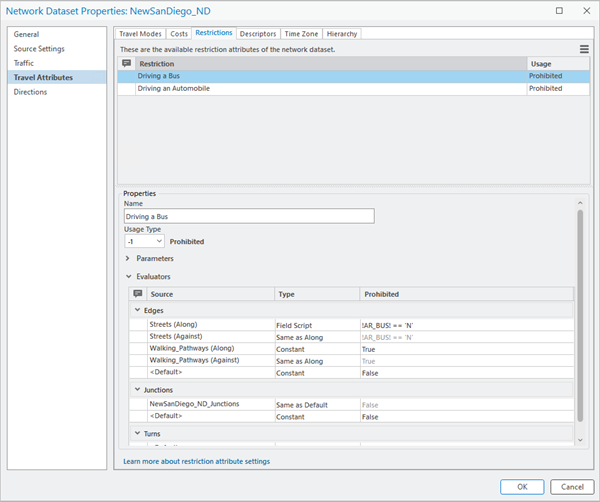

Als Erstes erstellen Sie grundlegende Beschränkungen, um das Fahren eines Autos, eines Busses und das Gehen zu modellieren.
  1. Klicken Sie im Bereich Katalog mit der rechten Maustaste auf das Netzwerk-Dataset NewSanDiego_ND , und wählen Sie Eigenschaften aus, um das Dialogfeld Eigenschaften: Netzwerk-Dataset zu öffnen.
  2. Klicken Sie auf die Seite Fortbewegungsattribute und dann auf die Registerkarte Beschränkungen.
  3. Klicken Sie in der rechten oberen Ecke der Registerkarte Beschränkungen auf die Schaltfläche Menü , und wählen Sie Neu aus.
  4. Geben Sie als Name der neuen Beschränkung Driving an Automobile ein.
  5. Belassen Sie Nutzungstyp bei Unzulässig.
  6. Ändern Sie im Abschnitt Evaluatoren in der Gruppe Kanten für die Zeile Streets (entlang) den Wert für Typ von Wie Standard in Feldskript.
    Neben den Zeilen Streets (entlang) und Streets (entgegengesetzt) wird das Symbol "X" angezeigt. Dieses wird jedoch ausgeblendet, nachdem Sie ein Feld ausgewählt haben, auf dem der Evaluator basieren soll.

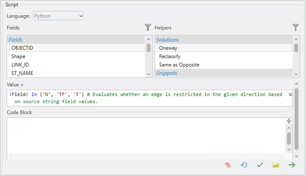

  7. Doppelklicken Sie auf die Spalte Unzulässig der Zeile Streets (entlang), um die Schaltfläche Feldskripteinstellungen verfügbar zu machen, und klicken Sie dann auf die Schaltfläche Feldskripteinstellungen.
  8. Geben Sie !AR_AUTO!=="N" in das Feld Wert ein, und klicken Sie auf OK.
    Dieses Feld gibt an, ob das Fahren von Autos auf der Straße zulässig ist. Der Wert Y gibt an, dass Autos auf der betreffenden Straße fahren dürfen, und N gibt an, dass sie nicht auf dieser Straße fahren dürfen.
    Beschränkungen sind immer vom Typ "Boolesch". Wenn Sie ein Feldskript, ein Elementskript oder eine Funktion für eine Beschränkung definieren, legen Sie für die Beschränkung fest, welche von dem Ausdruck, dem Skript oder der Funktion zurückgegebenen Werte als True gelten und sich somit auf die Kante auswirken. Jeder andere Wert wird als False interpretiert und wirkt sich nicht auf die Kante aus. Wenn sich in diesem Fall die Beschränkung auf die Kante auswirkt, ist das Passieren der Kante untersagt.
  9. Belassen Sie Streets (entgegengesetzt) bei Wie entlang.

  12. Fügen Sie eine neue Beschränkung hinzu, um das Passieren bestimmter Straßen durch Busse zu untersagen, indem Sie die Schritte 4 bis 11 wiederholen. Geben Sie dabei der Beschränkung den Namen Driving a Bus, und verwenden Sie das Feld AR_BUS.
    Beschränkungsseite im Fenster "Eigenschaften: Netzwerk-Dataset" mit der Beschränkung "Driving a Bus"
  13. Fügen Sie eine neue Beschränkung mit dem Namen Walking hinzu.
  14. Ändern Sie für Streets (entlang) den Typ des Evaluators in Feldskript.
  15. Doppelklicken Sie auf die Spalte Unzulässig der Zeile Streets (entlang), um die Schaltfläche Feldskripteinstellungen verfügbar zu machen, und klicken Sie dann auf die Schaltfläche Feldskripteinstellungen .
  16. Geben Sie im Dialogfeld "Evaluator-Einstellungen" in das Feld Wert den Ausdruck !AR_PEDEST! == "N".
    Hierdurch werden Autobahnen oder andere Straßen mit hohem Verkehrsaufkommen, die von Fußgängern nicht betreten werden dürfen, beschränkt, wenn die Beschränkung Walking aktiv ist.
  17. Übernehmen Sie für die Kante Walking_Pathways die Evaluator-Standardeinstellungen.

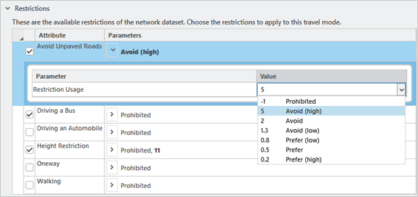

    Als Nächstes erstellen Sie eine Beschränkung zum Vermeiden unbefestigter Straßen. In den vorherigen Beschränkungen haben Sie den Verwendungstyp auf Unzulässig festgelegt, sodass das Passieren einer Kante zulässig oder unzulässig ist. Der Verwendungstyp der Beschränkung Avoid Unpaved Roads lautet Vermeiden.
  18. Erstellen Sie eine Beschränkung mit dem Namen Avoid Unpaved Roads.
  19. Ändern Sie den Wert für Verwendungstyp -1 (Unzulässig) in 2 (Vermeiden).
    Ändern des Verwendungstyps von "Unzulässig" in "Vermeiden"
    Weitere Informationen zu Verwendungstypen von Beschränkungen
  20. Ändern Sie für Streets (entlang) den Typ des Evaluators in Feldskript.
  21. Geben Sie im Dialogfeld "Evaluator-Einstellungen" im Feld Wert den Ausdruck !PAVED! == "N".
    Somit wird jede Kante mit dem Wert N im Feld PAVED nach Möglichkeit vermieden.

  23. Ändern Sie für Streets (entlang) den Typ des Evaluators in Feldskript.
  24. Doppelklicken Sie auf die Spalte Unzulässig von Streets (entlang), um die Schaltfläche Feldskripteinstellungen verfügbar zu machen, und klicken Sie auf die Schaltfläche Feldskripteinstellungen .
    In Einbahnstraßen ist nur eine Fahrtrichtung zulässig. In diesem Fall möchten Sie unterschiedliche Werte für unterschiedliche Fahrtrichtungen entlang einer Kante. Sie legen für jede Fahrtrichtung auf Streets geringfügig unterschiedliche Feldausdrücke fest.
  25. Doppelklicken Sie in der Auswahl Helper auf Oneway.
    Hierdurch wird ein Python-Ausdruck eingefügt, mit dem nach den Werten N, TF und T gesucht wird und der diese Kante beschränkt, wenn sie einen dieser Werte aufweist. Die Groß-/Kleinschreibung wird bei diesem Ausdruck nicht beachtet.
    Die Werte TF und T stehen für "To-From" (Bis-Von) bzw. "To" (Bis). Diese Werte geben an, auf welche Fortbewegungsrichtung die Kante beschränkt ist. Der Ausdruck legt fest, dass die Fahrt in die Gegenrichtung (To-From) oder in die Richtung "Entlang" (Von-Bis) zulässig ist. N wird in den Ausdrücken für die Richtung "Entlang " und "Entgegen" verwendet. Zeilen mit dem Wert N dürfen in keiner Route verwendet werden.
    Das Dialogfeld "Feldskript: Einbahnstraße" mit dem Skript für die Beschränkung "OneWay" für die Richtung "Entlang"
  26. Ersetzen Sie den Text !Field! im Feld Wert mit dem Text !DIR_TRAVEL!.
    Dadurch wird sichergestellt, dass der Ausdruck mit dem Feldnamen DIR_TRAVEL funktioniert.
  27. Klicken Sie im Dialogfeld "Evaluator-Einstellungen" auf OK, um die Änderungen zu übernehmen.
  28. Ändern Sie für Streets (entgegengesetzt) den Typ des Evaluators in Feldskript.
  29. Öffnen Sie das Dialogfeld "Evaluator-Einstellungen" für die Zeile Streets (entgegengesetzt).
  30. Doppelklicken Sie in der Auswahl Helper auf Oneway.
    Dieser Ausdruck entspricht dem vorherigen Ausdruck, mit der Ausnahme, dass er TF und T anstelle von FT und F verwendet. Mit diesem Ausdruck wird die entgegengesetzte Gruppe von Straßen auf den anderen Ausdruck beschränkt; dies ist für die andere Hälfte der Einbahnstraßenbeschränkung erforderlich.
  31. Ersetzen Sie den Text !Field! im Feld Wert mit dem Text !DIR_TRAVEL!.
  32. Klicken Sie im Dialogfeld "Evaluator-Einstellungen" auf OK, um die Änderungen zu übernehmen.

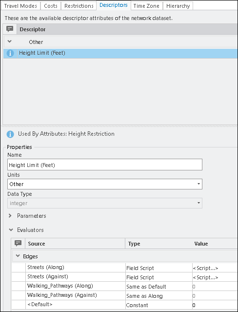

  33. Klicken Sie auf die Registerkarte Deskriptoren.
  34. Klicken Sie auf die Schaltfläche Menü und dann auf Neu.
  35. Geben Sie als Namen Height Limit (Feet) ein.
  36. Ändern Sie für Streets (entlang) den Typ des Evaluators in Feldskript.
  37. Öffnen Sie das Dialogfeld "Evaluator-Einstellungen" für die Zeile Streets (entlang).
  38. Geben Sie im Feld Ergebnis MetersToFeet(!FT_HeightLimit_Meters!) und im Feld Code-Block den folgenden Ausdruck ein:
    def MetersToFeet(value):
     if value is None:
      return value
     return value / 0.3048
    Durch diesen Ausdruck wird der Wert aus dem Feld FT_HeightLimit_Meters abgerufen und von Meter in Fuß konvertiert.
  39. Ändern Sie für Streets (entgegengesetzt) den Typ des Evaluators in Feldskript.
  40. Öffnen Sie das Dialogfeld "Evaluator-Einstellungen" für die Zeile Streets (entgegengesetzt).
  41. Geben Sie im Feld Ergebnis MetersToFeet(!TF_HeightLimit_Meters!) und im Feld Code-Block den folgenden Ausdruck ein:
     if value is None:
      return value
  42. Klicken Sie auf OK, um den Ausdruck zu übernehmen.
    Die Registerkarte "Deskriptoren" mit dem ausgefüllten Deskriptor

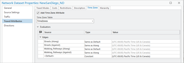

  2. Klicken Sie auf die Seite Reiseattribute und dann auf die Registerkarte Zeitzone.
  3. Aktivieren Sie das Kontrollkästchen Zeitzonenattribut hinzufügen.
  4. Stellen Sie in der Dropdown-Liste Zeitzonentabelle sicher, dass die Tabelle TimeZones ausgewählt ist.
  5. Vergewissern Sie sich, dass die Werte in der Tabelle "Evaluatoren" bereits eingetragen sind, wobei der <Standard> - Typ für den Evaluator auf Konstante und der Wert auf (UTC-08:00) Pacific (USA & Kanada) festgelegt ist und die anderen Evaluatoren den Standardwert verwenden.
    Die Tabelle "TimeZones" enthält einen Eintrag: Pacific Standard Time. Dies ist ein Wert, der einem Wert in der Windows-Registrierung entspricht, wodurch das Netzwerk-Dataset weiß, welche Zeitzone zu verwenden ist. Da nur ein Eintrag vorhanden ist, wird dieser Wert vom Netzwerk-Dataset als Standardwert und einziger zu verwendender Wert ausgefüllt. Falls das Netzwerk-Dataset mehrere Zeitzonen umspannt, können Sie einen Feld-Evaluator verwenden. Die Schritte für diesen Prozess und weitere Informationen zum Zeitzonenattribut sind in der Dokumentation Zeitzonenattribut beschrieben.

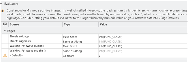

  6. Ändern Sie für die Zeile Streets (entlang) den Typ des Evaluators in Feldskript, und öffnen Sie dann das Dialogfeld "Evaluator-Einstellungen".
  7. Geben Sie im Feld Ergebnis den folgenden Ausdruck ein:
    int(!FUNC_CLASS!)
    Das Hierarchie-Attribut erfordert die Eingabe einer ganzen Zahl, die größer als 0 ist. Da das Feld FUNC_CLASS ein Textfeld ist, müssen Sie den Feldwert mithilfe einer Methode in eine ganze Zahl konvertieren.
    Konvertieren des Feldwertes in eine ganze Zahl
  8. Klicken Sie auf OK, um den Ausdruck zu übernehmen.
  9. Wiederholen Sie die Schritte 6 bis 8 für die Zeile Walking_Pathways (entlang).
    Konvertieren des Feldwertes in eine ganze Zahl für "Walking_Pathways (entlang)"

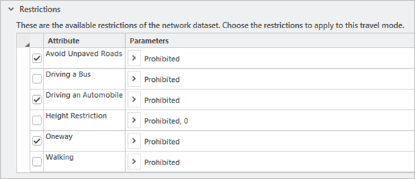

  9. Aktivieren Sie im Abschnitt Beschränkungen die Kontrollkästchen für die Beschränkungen "Nicht befestigte Straßen vermeiden", "Kraftfahrzeuge" und "Einbahnstraße", wie in der folgenden Abbildung dargestellt:
    Aktivierte Beschränkungen "Avoid Unpaved Roads", "Driving an Automobile" und "Oneway" im Reisemodus "Automobile Time"
    Aktivieren Sie beim Festlegen der Reisemodi nur eine der Fortbewegungsarten ("Driving an Automobile", "Driving a Bus" oder "Walking"). Diese Beschränkungen geben an, welche Kanten mit der jeweiligen Fortbewegungsart passiert werden dürfen. Wenn Sie mehrere Fortbewegungsarten aktivieren, werden einige Kanten fälschlicherweise ausgeschlossen oder zugelassen.
    Sie aktivieren nicht das Attribut Height Restriction, da für Autos Höhenbeschränkungen auf Straßen kein Problem darstellen.

  19. Klicken Sie im Abschnitt Beschränkung auf Avoid Unpaved Roads.
  20. Ändern Sie den Wert für Verwendung von Beschränkungen in Vermeiden (hoch).
    Ändern des Wertes für die Beschränkung "Avoid Unpaved Roads" von "Vermeiden" in "Vermeiden (Hoch)"
    Unbefestigte Straßen sind für Reisebusse schwierig zu bewältigen. Wenn Sie den Parameter Verwendung von Beschränkungen für diesen Reisemodus auf Vermeiden (hoch) festlegen, stellen Sie sicher, dass nicht befestigte Straßen nur verwendet werden, wenn dies erforderlich ist.
  21. Stellen Sie sicher, dass das Kontrollkästchen für Avoid Unpaved Roads aktiviert ist.

  4. Scrollen Sie im Kostenattribut Minutes nach unten, um den Abschnitt Kantenübergänge anzuzeigen.
  5. Doppelklicken Sie auf die Spalte Wert von <Standard>, um die Schaltfläche Kantenübergangskategorie-Einstellungen verfügbar zu machen.

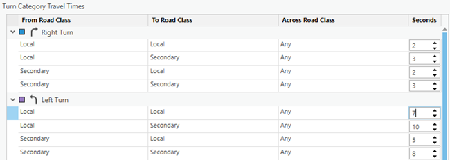

    Beachten Sie, dass der Wert jetzt 20 Kantenübergangskategorien angibt statt der 5 Kantenübergangskategorien, die beim Einrichten des Evaluators für Kantenübergänge angezeigt wurden.
  6. Klicken Sie auf die Schaltfläche Kantenübergangskategorie-Einstellungen , um das Dialogfeld Evaluator für Kantenübergänge zu öffnen.
    Aktualisierter Evaluator für Kantenübergänge mit kategorisierten Straßen
    Der Abschnitt Azimutbereich für Kantenübergänge bleibt unverändert, jedoch ist jetzt ein Abschnitt mit dem Namen "Straßenklassen" vorhanden. In diesem Abschnitt können Sie ändern, welche Hierarchiewerte vom Evaluator für Kantenübergänge als Hauptstraße, Nebenstraße oder Ortsstraße interpretiert werden.
    Standardmäßig werden die im Hierarchie-Attribut definierten Bereiche verwendet. Übernehmen Sie die Standardbereiche, wenn kein besonderer Grund zum Ändern der Bereiche vorliegt.

  7. Ändern Sie in der Gruppe Links den Wert für Sekunden für Lokal: Lokal: Beliebig von 5 in 7.
    Die Spalten geben die Klasse der Straße an, an der der Kantenübergang beginnt, die Klasse der Straße, an der er endet, und die Klasse der überquerten Straße (z. B. an einer normalen Kreuzung), sofern eine Straße überquert wird. Wenn Sie z. B. eine Hauptstraße überqueren müssen, um die Fahrt auf einer Ortsstraße fortzusetzen, müssen Sie mehrere Sekunden warten, bis die zu überquerende Straße frei ist. Die Verzögerung für diese Art der Überquerung beträgt standardmäßig 15 Sekunden. Wenn Sie nur eine andere kleine Straße überqueren müssen, um die Fahrt auf der Ortsstraße fortzusetzen, brauchen Sie nicht so lange zu warten. Die Verzögerung für diese Art der Überquerung beträgt 2 Sekunden.

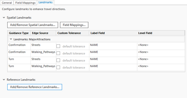

  13. Klicken Sie auf die Registerkarte Landmarks.
    Es sind zwei Gruppen vorhanden: Räumliche Landmarks und Referenz-Landmarks. Räumliche Landmarks sind Feature-Classes, und Referenz-Landmarks sind Tabellen. Für räumliche Landmarks wird während der Berechnung eine räumliche Suche ausgeführt, um zu bestimmen, wann eine Landmark referenziert werden sollte. Die Position von Referenz-Landmarks im Netzwerk ist in der Zeile enthalten. Deshalb ist für die Verwendung der Landmark in der Wegbeschreibung nur eine Tabellensuche erforderlich. Eine räumliche Suche ist langsamer als eine reguläre Tabellensuche, deshalb weisen Referenz-Landmarks eine höhere Performance als räumliche Landmarks auf.
    Da für die Bestimmung der Position räumlicher Landmarks eine einfache räumliche Suche verwendet wird, lassen sie sich schnell einrichten. Sie benötigen eine Point-Feature-Class mit mindestens einem Textfeld. Dieses dient als Beschriftung für die Landmarks. Mit anderen Feldern können weitere Eigenschaften definiert werden, z. B. eine Ebene (häufig für Wegbeschreibungen in Innenräumen verwendet) oder eine benutzerdefinierte Suchtoleranz für die einzelnen Punkt-Features.
    Das Einrichten von Referenz-Landmarks erfordert einen höheren Arbeitsaufwand. Sie benötigen ein spezielles Schema und müssen manuell mit einem Netzwerkstandort und anderen Pflichtfeldern konfiguriert werden.
    Sie richten sowohl räumliche Landmarks als auch Referenz-Landmarks ein.
    Als Erstes richten Sie die räumlichen Landmarks ein.
  14. Klicken Sie auf die Schaltfläche Räumliche Landmarks hinzufügen/entfernen.
    Das Dialogfeld Räumliche Landmarks hinzufügen/entfernen wird angezeigt. Es enthält zwei Gruppen. Bestätigungs-Landmarks benachrichtigen den Fahrer, dass er sich auf dem richtigen Weg befindet. Beispiel: "Fahren Sie rechts an Eastlake Park vorbei". Kantenübergangs-Landmarks leiten den Fahrer über eine Kreuzung. Beispiel: "Fahren Sie vor dem großen weißen zylindrischen Gebäude vor der 1st Avenue nach links".
    Landmark-Feature-Classes müssen sich in demselben Feature-Dataset wie das Netzwerk-Dataset befinden. Eine einzelne Landmark-Feature-Class kann als Bestätigungs- und Kantenübergangs-Landmarks registriert werden.
  15. Blenden Sie die Strukturansicht für MajorAttractions unter der Gruppe Bestätigungs-Landmarks ein.
    Landmark-Feature-Classes werden pro Kantenquelle als Bestätigungs-Landmarks oder Kantenübergangs-Landmarks registriert. In den meisten Fällen empfiehlt es sich, eine Landmark-Feature-Class für alle Kantenquellen als Bestätigungs-Landmarks oder Kantenübergangs-Landmarks oder als beide Typen von Landmarks zu registrieren.
  16. Aktivieren Sie in den Abschnitten Bestätigungs-Landmarks und Kantenübergangs-Landmarks das Kontrollkästchen neben der Feature-Class MajorAttractions der obersten Ebene.
    Die MajorAttractions -Feature-Class stellt die wichtigsten Sehenswürdigkeiten in der Stadt San Diego dar. Diese Sehenswürdigkeiten können sich neben Streets - oder Walking_Pathways -Features befinden. Sie können auch als Kantenübergangs- und Bestätigungs-Landmarks verwendet werden. Sie registrieren die MajorAttractions -Feature-Class für alle Kantenquellen für beide Gruppen von Landmarks.
    Wenn Sie das Kontrollkästchen der obersten Ebene aktivieren, werden alle untergeordneten Kontrollkästchen ebenfalls aktiviert.
  17. Klicken Sie auf OK, um die Registrierung der räumlichen Landmarks zu bestätigen.
    Als räumliche Kantenübergangs- und Bestätigungs-Landmarks registrierte MajorAttractions-Feature-Class
    Die Tabelle unter der Überschrift Räumliche Landmarks wird mit Landmark-Registrierungen ausgefüllt.
  18. Klicken Sie auf die Schaltfläche Feldzuordnung.
    Das Dialogfeld Feldzuordnungen für räumliche Landmarks wird angezeigt.
    Das Feld Name ist standardmäßig als Beschriftungsfeld für die Landmarks ausgewählt, und für das Ebenenfeld wurde der Standardwert <Keine> übernommen.
  19. Klicken Sie auf die Dropdown-Listen für Beschriftungsfeld und Ebenenfeld, und beachten Sie die Optionen.
    Dialogfeld "Feldzuordnungen für räumliche Landmarks" mit der Dropdown-Liste "Beschriftungsfeld", in der alle Textfelder in der MajorAttractions-Feature-Class angezeigt werden
    In der Dropdown-Liste Beschriftungsfeld werden alle Textfelder in der MajorAttractions -Feature-Class angezeigt. In der Dropdown-Liste Ebenenfeld werden alle ganzzahligen Felder angezeigt.
    Durch das Vornehmen einer Änderung in diesem Dialogfeld werden die Feldzuordnungen für alle Navigationstypen und Kantenquellen festgelegt.
  20. Ändern Sie vorerst keines der Felder, und klicken Sie auf Abbrechen, um das Dialogfeld Feldzuordnungen für räumliche Landmarks zu schließen.
    Als Nächstes richten Sie die Referenz-Landmarks ein.

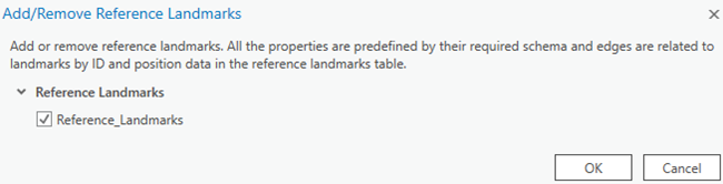

  21. Klicken Sie auf die Schaltfläche Referenz-Landmarks hinzufügen/entfernen.
    Das Dialogfeld Referenz-Landmarks hinzufügen/entfernen wird angezeigt.
  22. Aktivieren Sie das Kontrollkästchen neben Referenz-Landmarks.
    Die Tabelle "Referenz-Landmarks" wird als Landmark-Tabelle in "Wegbeschreibung" registriert.
    In diesem Dialogfeld werden nur Tabellen angezeigt, die über das erforderliche Schema für Referenz-Landmarks verfügen.
  23. Klicken Sie auf OK, um die Registrierung der Referenz-Landmarks zu bestätigen.

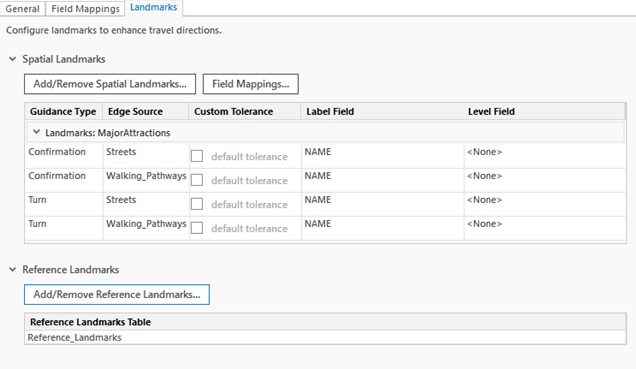

    Die ausgefüllte Registerkarte Landmarks sollte der folgenden Abbildung entsprechen:
    Registerkarte "Landmarks" mit registrierten räumlichen und Referenz-Landmarks
  24. Klicken Sie im Dialogfeld Eigenschaften: Netzwerk-Dataset auf OK, um die vorgenommenen Änderungen zu bestätigen und das Dialogfeld zu schließen.
