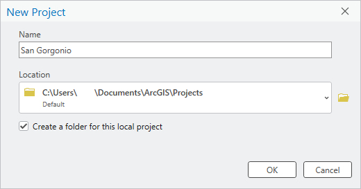

  3. En el cuadro de diálogo Nuevo proyecto, en el cuadro Nombre, sustituya el nombre predeterminado del proyecto por Sierra de San Bernardino.
    Cuadro de diálogo Nuevo proyecto
    De forma predeterminada, los proyectos se crean en su carpeta %USERPROFILE%\Documents\ArcGIS\Projects. Para guardar un proyecto en otra ubicación, haga clic en Examinar y vaya a la carpeta que desee.
    La casilla de verificación Crear una carpeta para este proyecto local está activada de forma predeterminada. Con ello, se conserva el archivo del proyecto, la geodatabase predeterminada y la caja de herramientas predeterminada en una sola carpeta. Puede cambiar la configuración predeterminada del proyecto en las opciones generales de la aplicación.
  4. Haga clic en Aceptar.

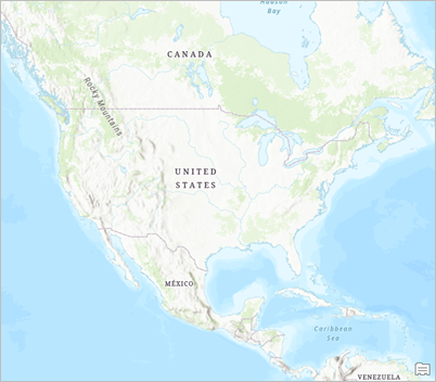

    El nuevo proyecto se abre con una vista de mapa que muestra un mapa base topográfico.
    Mapa topográfico de Norteamérica
    Nota:
    Su mapa puede ser diferente porque el mapa base y la extensión de mapa predeterminados dependen de la configuración administrativa de su organización de ArcGIS. No necesita hacer ningún cambio en la presentación del mapa.

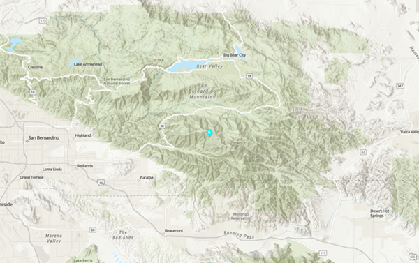

    El mapa se acerca a la sierra de San Bernardino, y se coloca un marcador temporal resaltado en el mapa. La ubicación se encuentra mediante el ArcGIS World Geocoding Service, uno de los proveedores de localización predeterminados (servicios de localización) en ArcGIS Pro.
    Vista de mapa de la sierra de San Bernardino con marcador resaltado

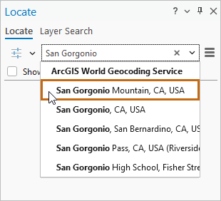

  7. En el cuadro de búsqueda, escriba San Gorgonio. En la lista desplegable de sugerencias, haga clic en la entrada para Montaña San Gorgonio, CA, EE. UU.
    Localizar el panel con la lista desplegable de sugerencias

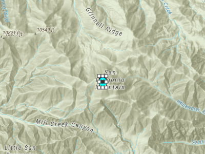

    El mapa se acerca a la ubicación y se agrega un marcador temporal al mapa. Agregará un marcador gráfico permanente que se conservará una vez cierre el panel Localizar.

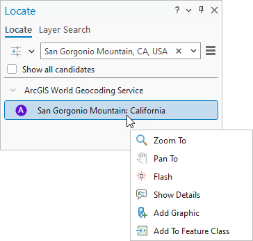

  8. En el panel Localizar, bajo ArcGIS World Geocoding Service, haga clic derecho en el resultado de Montaña San Gorgonio: California y haga clic en Agregar gráfico .
    Panel Localizar con el resultado de búsqueda seleccionado y su menú contextual
    Aparece un gráfico con manipuladores de selección encima del marcador temporal. En el panel Contenido, se agrega una capa denominada Localizar capa de gráficos.
    Gráfico seleccionado sobre el marcador temporal en el mapa

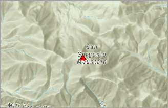

  11. En la pestaña Gráficos, en el grupo Símbolo, haga clic en el botón Más de la galería de símbolos.
    Galería de símbolos en la pestaña Gráficos
    Nota:
    Dependiendo del tamaño de su ventana de aplicación, la galería de símbolos puede aparecer como un botón en el grupo Símbolos.
  12. En la galería de símbolos, desplácese hacia abajo en caso necesario y haga clic en Triángulo 3.
    Símbolo Triángulo 3 seleccionado en la galería de símbolos
  13. En la pestaña Gráficos, en el grupo Editar, haga clic en Borrar Selección .
    El símbolo de gráfico se actualiza en el mapa.
    Montaña San Gorgonio marcado por un símbolo de triángulo

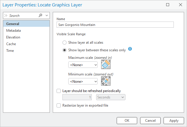

  14. En el panel Contenido, haga clic con el botón derecho en Localizar capa de gráficos y haga clic en Propiedades .
    Aparece el cuadro de diálogo Propiedades de capa. Aquí puede ver y modificar la configuración de la capa.
  15. En caso necesario, haga clic en la pestaña General para seleccionarla. En el cuadro Nombre, elimine el nombre predeterminado y escriba Montaña San Gorgonio.
    Cuadro de diálogo Propiedades de capa
  16. Haga clic en Aceptar.
    El nombre de la capa se actualiza en el panel Contenido.

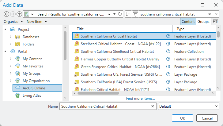

  2. En el grupo Capa, haga clic en Agregar datos .
    Haga clic en el icono, no en la flecha desplegable. Si hace clic accidentalmente en la flecha desplegable, haga clic en el comando Explorar en la parte superior de la lista.

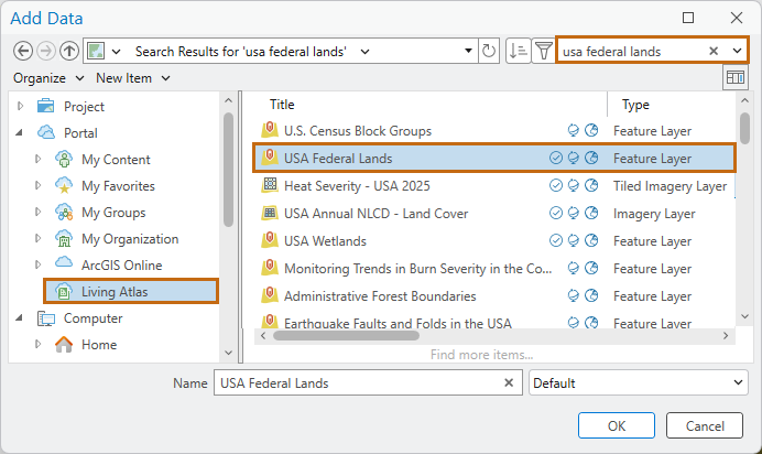

  3. En el cuadro de diálogo Examinar, Agregar datos, en el panel de navegación, en Portal , haga clic en Living Atlas .
  4. En la parte superior del cuadro de diálogo, haga clic en el cuadro de búsqueda. Escriba tierras federales de EE. UU. y pulse la tecla Intro.
    Se devuelven varios resultados.
    Nota:
    Si está utilizando un portal de ArcGIS Enterprise, no busque en Living Atlas. En su lugar, en el cuadro de diálogo Examinar, en Equipo > , haga clic en Este equipo y vaya a la ubicación donde extrajo los datos descargados. Haga doble clic en la carpeta Create_a_project. Haga clic en USA Federal Lands.lyrx para seleccionarlo. Haga clic en Aceptar para agregar la capa al mapa. Continúe con el paso 7.

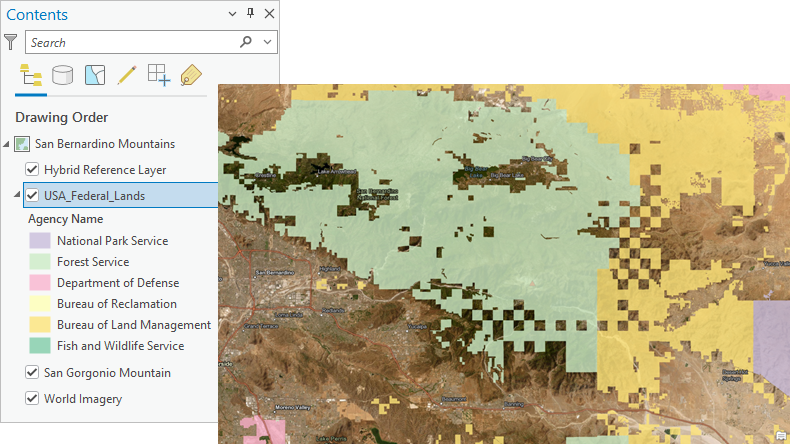

  5. En la lista de resultados de búsqueda, haga clic en la capa de entidades USA Federal Lands para seleccionarla.
  ![Cuadro de diálogo Examinar con la capa de entidades USA Federal Lands seleccionada](images/living-atlas-search-portal.png)
  ^^^ Sus resultados de búsqueda pueden ser diferentes, pero la capa USA Federal Lands debería estar cerca de la parte superior de la lista.
Las insignias junto al nombre de la capa USA Federal Lands indican que se trata de datos autorizados que se incluyen en ArcGIS Living Atlas y se comparten públicamente. Puede desplazar el puntero por encima de una insignia para ver qué significa.
Sugerencia:
Puede hacer clic en Mostrar/ocultar panel de detalles en la esquina superior derecha del cuadro de diálogo Examinar para ver las imágenes de vista en miniatura y los metadatos de los resultados de búsqueda. Esta información puede ayudarle a decidir si un elemento satisface sus necesidades antes de agregarlo a un mapa.
  1. Desplácese por la lista de resultados de búsqueda para confirmar que el propietario de la capa sea esri_landscapes. Haga clic en Aceptar.

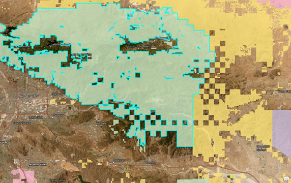

    Panel de contenidos y mapa que muestran tierras federales
    La capa USA_Federal_Lands se agrega al mapa. En el panel Contenido, las tierras federales se simbolizan según la agencia que las gestiona. La montaña San Gorgonio ahora solo es vagamente visible a través de la capa USA_Federal_Lands parcialmente transparente. Lo solucionará más tarde cambiando el orden de las capas en el panel Contenido.

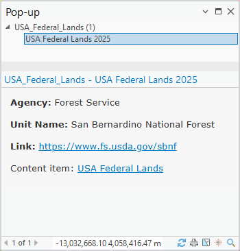

  2. En la cinta, en la pestaña Mapa, haga clic en Explorar si es necesario. En el mapa, haga clic en la entidad verde grande que representa las tierras del Servicio Forestal.
    El panel Elemento emergente aparece e identifica la entidad como parte del Bosque Nacional de San Bernardino.
    Panel de elemento emergente que identifica la entidad y sus atributos
    Puede hacer clic en los enlaces del elemento emergente para obtener más información.

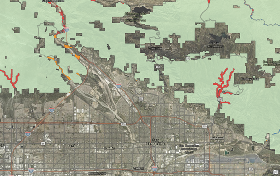

Simplificará el mapa creando una nueva capa a partir de la entidad del Servicio Forestal que cubre la sierra de San Bernardino y, a continuación, eliminando la capa USA_Federal_Lands.
  1. En la cinta, en la pestaña Mapa, en el grupo Selección, haga clic en Seleccionar . Haga clic en la entidad Servicio Forestal para seleccionarla.
    Entidad Servicio Forestal seleccionada en el mapa
    La entidad se resalta en el mapa.

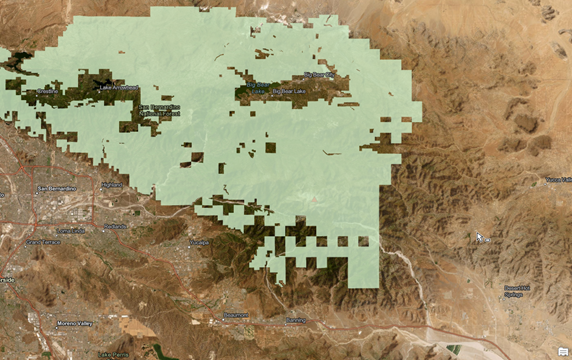

  5. En el panel Contenido, haga clic en la capa USA_Federal_Lands para seleccionarla. Haga clic con el botón derecho en la capa seleccionada y haga clic en Eliminar .
    En el mapa, verá la única entidad de su capa de selección.
    Entidad Servicio Forestal en el mapa

  11. En el panel Contenido, haga clic con el botón derecho en la capa Bosque Nacional de San Bernardino y, a continuación, haga clic en Zoom a capa .

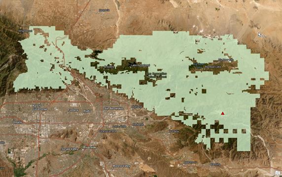

    El mapa se amplía hasta el límite de la capa, que incluye parte de la sierra de San Gabriel, así como la sierra de San Bernardino.
  12. En la cinta, haga clic en la pestaña Mapa. En el grupo Navegar, haga clic en Marcadores y haga clic en Nuevo marcador .
  13. En el cuadro de diálogo Crear marcador, en el cuadro Nombre, sustituya el nombre predeterminado por Bosque Nacional de SB. Haga clic en Aceptar.
  14. En el panel Contenido, haga clic en la capa de gráficos Montaña San Gorgonio para seleccionarla. Arrástrela a una posición por encima de la capa Bosque Nacional de San Bernardino y por debajo de la capa Referencia híbrida. A medida que arrastra, la posición de la capa se representa mediante una barra horizontal en el panel Contenido.
    Las capas se reordenan en el panel Contenido. En el mapa, la montaña se dibuja sobre las tierras del Servicio Forestal.
    Vista de mapa de la capa Bosque Nacional de San Bernardino

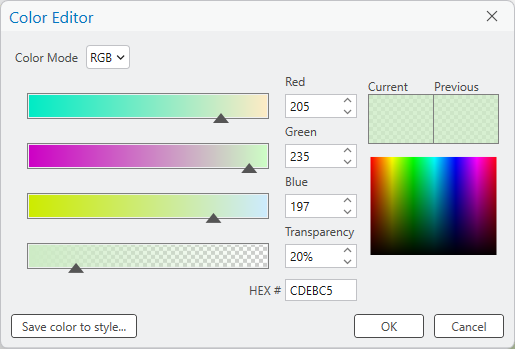

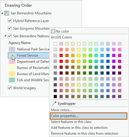

  1. En el panel Contenido, haga clic con el botón derecho en el símbolo de las tierras del Servicio Forestal y haga clic en Propiedades de color.
    Parche de color del Servicio Forestal y menú contextual
    Aparece el cuadro de diálogo Editor de color. Consulte los valores RGB y de transparencia del color actual.
    Cuadro de diálogo Editor de colores
  2. Haga clic en Guardar color como estilo.
  3. En el cuadro de diálogo Guardar color como, escriba Verde de Servicio Forestal en el cuadro Nombre. Haga clic en Aceptar.
  4. Haga clic en Aceptar en el cuadro de diálogo Editor de color.
    El color se agrega a su archivo de estilo personal, llamado Favoritos, que está disponible en todos los proyectos.

  7. En el panel Simbología, haga clic con el botón derecho en el símbolo predeterminado para abrir la paleta de colores. En la parte superior de la paleta de colores, en Favoritos, haga clic en Verde de Servicio Forestal.
    Paleta de colores que muestra el color personalizado en el estilo Favoritos
    El color se aplica al mapa y al panel Contenido.

Agregar datos de hábitats críticos al mapa
Las organizaciones de ArcGIS que comparten públicamente sus mapas y capas web disponen de una cantidad enorme de datos. No siempre es fácil evaluar la calidad de los datos públicos. Los datos marcados con la insignia Acreditado han sido aprobados por Esri.
No es necesario que Esri apruebe los datos para que sean de alta calidad. Sin embargo, antes de usar cualquier tipo de datos (ya estén basados en web o en archivos), debería ver sus metadatos. Tenga cuidado de no utilizar datasets sin metadatos ni metadatos incompletos.
Agregue una capa de hábitat crítico alojada por una organización de ArcGIS basada en Esri.
  1. En la cinta, haga clic en la pestaña Mapa si es necesario. En el grupo Capa, haga clic en Agregar datos .
  2. En el panel de navegación del cuadro de diálogo Examinar Agregar datos, en Portal , haga clic en ArcGIS Online .
  3. En el cuadro de búsqueda en la parte superior del cuadro de diálogo, escriba hábitat crítico sur de california y pulse la tecla Intro.
    Nota:
    Si está usando un portal de ArcGIS Enterprise, en el cuadro de diálogo Examinar, bajo Equipo , haga clic en Este equipo y navegue hasta la ubicación donde extrajo los datos descargados. Haga doble clic en la carpeta Create_a_project. Haga clic en SoCalCriticalHabitat.lyrx para seleccionarlo y haga clic en Aceptar. Continúe en el paso 6.
  4. En la lista de los resultados de la búsqueda, haga clic en la capa de entidades Hábitat crítico del sur de California para seleccionarla.
    Capa de Hábitat crítico del sur de California seleccionada en el cuadro de diálogo Agregar datos para explorar
    Sus resultados pueden ser diferentes, pero la capa de Hábitat crítico del sur de California debería estar cerca de la parte superior de la lista.
    Sugerencia:
    Puede utilizar los botones Ordenar y Filtrar para ordenar y acotar listas largas de resultados de búsqueda. Si sabe el nombre del artículo que busca, puede encerrarlo entre comillas para devolver coincidencias exactas.
  5. Desplácese para confirmar que el propietario de la capa sea ArcGISProTutorials. Haga clic en Aceptar.

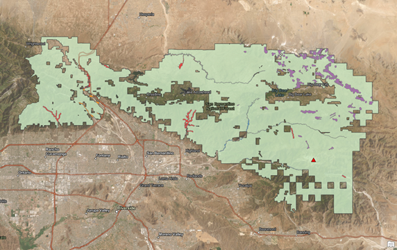

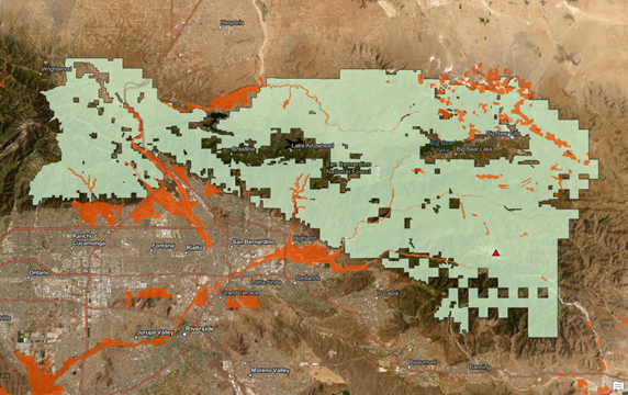

    Mapa del Área silvestre San Gorgonio y del hábitat crítico
    La capa SoCalCriticalHabitat se agrega al mapa.
  6. En la pestaña Mapa, en el grupo Navegar, haga clic en Explorar .
  7. En el mapa, haga clic en cualquier entidad de hábitat crítico naranja.
    Aparece el panel Elementos emergentes, que identifica la entidad. El elemento emergente incluye un enlace al perfil de especies del sitio web del Servicio de Pesca y Vida Silvestre de los Estados Unidos (USFWS).
  8. Identifique otras entidades. Cierre el panel Elementos emergentes.
    La capa contiene especies amenazadas y en peligro de extinción de anfibios, aves, peces, plantas con flor, insectos y mamíferos.

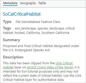

  9. En el panel Contenido, haga clic con el botón derecho en la capa SoCalCriticalHabitat y haga clic en Ver metadatos .
    Se abre una vista de catálogo. Las vistas de catálogo presentan un inventario de los elementos de tu proyecto y se pueden utilizar para administrar mapas, datos y otros elementos de su proyecto. También se utilizan para ver y editar metadatos. En el panel de detalles de la vista de catálogo se muestran metadatos de la capa SoCalCriticalHabitat.
  10. Desplácese por los metadatos SoCalCriticalHabitat.
    Metadatos de capas
    En Descripción, puede ver que la capa se deriva de una capa alojada en ArcGIS Living Atlas. Puede que la capa derivada no represente el estado actual de los datos, pero es adecuada para este tutorial.
  11. Cierre la vista del catálogo.
  12. En el panel Contenido, haga clic en la capa SoCalCriticalHabitat.
    El nombre de la capa pasa a ser editable.
  13. Cambie el nombre de la capa Hábitat crítico del sur de California y pulse la tecla Intro.
  14. En la Barra de herramientas de acceso rápido, haga clic en Guardar proyecto .

La capa de hábitat crítico abarca el sur de California. Utilice una herramienta de geoprocesamiento para recortar las entidades de hábitat crítico al límite de la capa Bosque Nacional de San Bernardino. Al hacerlo, creará una capa nueva en el mapa y una clase de entidad nueva, un dataset permanente, en la geodatabase predeterminada.
Al recortar la capa, se conservan las entidades de hábitat que se encuentran completamente dentro del bosque nacional. Las entidades que atraviesen el límite se dividirán y solo se conservará la parte que esté dentro del bosque nacional.

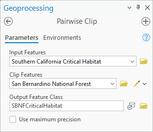

  2. En la galería Herramientas de análisis, haga clic en Recortar por pares.
    La herramienta se abre en el panel Geoprocesamiento.
  3. En la herramienta, pase el cursor por el icono para ver una descripción ilustrada de la herramienta.
  4. En la herramienta, haga clic en la flecha desplegable Entidades de entrada y haga clic en Hábitat crítico del sur de California.
  5. Haga clic en la flecha desplegable Recortar entidades y haga clic en Bosque Nacional de San Bernardino.
  6. Para Clase de entidad de salida, elimine toda la ruta y escriba SBNFCriticalHabitat (sin espacios).
    La ruta a su geodatabase predeterminada se restaura automáticamente.
    Configuración de la herramienta Recortar por pares
  7. En la parte inferior del panel, haga clic en Ejecutar .
    Cuando se complete la operación, aparece un mensaje en la parte inferior del panel Geoprocesamiento y se agrega una capa nueva al mapa. Ya no necesita la capa Hábitat crítico del sur de California.

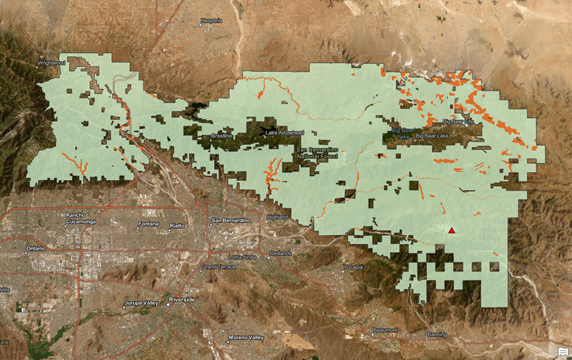

  8. En el panel Contenido, haga clic con el botón derecho en la capa Hábitat crítico del sur de California y haga clic en Eliminar .
    Mapa que muestra el hábitat crítico recortado a la entidad Bosque Nacional de San Bernardino

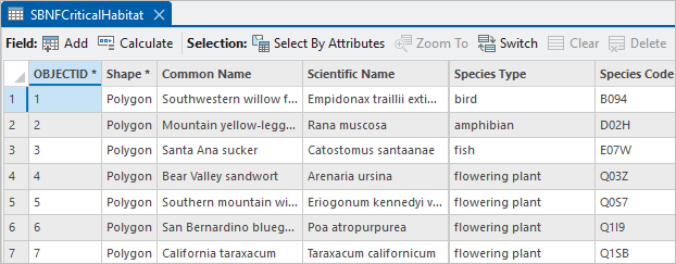

    La capa de hábitat crítico se simboliza con un solo símbolo. Abra la tabla de atributos de la capa para ver qué especies están representadas.
  9. En el panel Contenido, haga clic derecho en la capa SBNFCriticalHabitat y haga clic en Tabla de atributos .
    Tabla de atributos para la capa SBNFCriticalHabitat
    La tabla de atributos de la capa contiene catorce filas. Cada fila corresponde a una entidad de mapa. Cada columna, o campo, es un atributo de entidad, como un nombre común o un tipo de especie.
    Sugerencia:
    Para ampliar un campo, desplace el puntero sobre el borde del encabezado de la columna y arrástrelo.

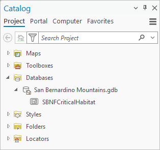

  11. Active el panel Catálogo. Si sus paneles están apilados, haga clic en la pestaña Catálogo de la parte inferior del panel.
  12. En el panel Catálogo, expanda el contenedor Bases de datos y expanda San Bernardino Mountains.gdb.
    Panel Catálogo con la geodatabase predeterminada y la clase de entidad
    La nueva clase de entidad se almacena en la geodatabase predeterminada del proyecto.
