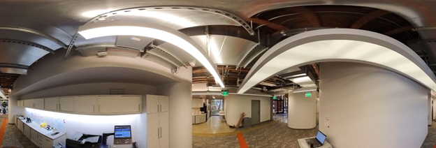

    Fotograma de vídeo 360 que muestra la distorsión equirrectangular
