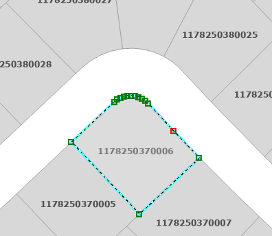

  4. Después de incorporar polígonos, utilice la herramienta de geoprocesamiento Simplificar por líneas rectas y arcos circulares para convertir los bordes de las curvas segmentadas (densificadas) de sus polígonos en curvas verdaderas.
    Utilice esta herramienta si sus datos de origen contienen curvas. Los bordes de curva segmentados en sus polígonos deben convertirse en curvas verdaderas antes de construir parcelas para evitar que se construyan líneas diminutas e individuales para cada segmento. Esta herramienta detecta y crea curvas verdaderas de secuencias de segmentos de línea usando tolerancias especificadas.
    Sugerencia:
    Las curvas segmentadas se producen cuando se incorporan polígonos o líneas a clases de entidad desde shapefiles.
    Borde de curva segmentado
    Los bordes de curva segmentados de los polígonos deben convertirse en curvas verdaderas antes de construir parcelas.
