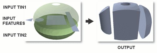

Crea entidades 3D mediante la extrusión de cada entidad de entrada entre dos datasets de red irregular de triángulos (TIN).
Ilustración
Ilustración de ExtrudeBetween
Uso
  • Solo se representará en la salida la parte de las entidades de entrada que superpongan la extensión XY de ambas TIN.
  • La geometría de las entidades extruidas depende de la geometría de las entidades de entrada:
    • Las entidades de entrada de líneas y polígonos dan lugar a la creación de geometría multiparche.
    • Las entidades de entrada de puntos dan lugar a la creación de la geometría de línea.
  • La herramienta podría no generar una salida válida si alguno de los datasets de entrada tiene límites coincidentes con otro dataset de entrada. Si el polígono de entrada comparte bordes coincidentes con alguna de las superficies TIN, considere la posibilidad de utilizar la herramienta Zona de influencia para modificar ligeramente la forma del polígono. Del mismo modo, si una de las superficies TIN tiene un límite coincidente con la otra en la región que se solapa con el polígono, considera modificar el área de datos del TIN ya sea mediante edición interactiva o usando la herramienta TIN Domain para mostrar la huella del TIN como un polígono, aplicando un ligero buffer al polígono, y cargar el polígono de nuevo en el TIN usando la herramienta Editar TIN.
