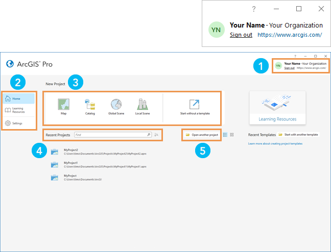

    Une fois la connexion établie, la page de démarrage ArcGIS Pro s’affiche. Elle apparaît sur le champ si vous avez activé la connexion automatique.
    Page de démarrage d’ArcGIS Pro avec rappels numérotés
Elément Description
1 Votre nom de profil et votre organisation ArcGIS apparaissent en haut de la fenêtre ArcGIS Pro.
2 Vous créez et ouvrez des projets dans l’onglet Home (Accueil) de la page de démarrage. Vous trouverez des didacticiels et de l’aide supplémentaires dans l’onglet Learning Resources (Ressources d’apprentissage) . Dans l’onglet Settings (Paramètres) , vous pouvez définir les options d’ArcGIS Pro et accéder aux fonctions disponibles à l’échelle de l’application.
3 Commencez un nouveau projet. Quatre modèles sont proposés, chacun d’eux ouvre le nouveau projet dans un état différent. Vous pouvez ouvrir un projet vierge en démarrant sans modèle.
4 Ouvrez un projet à partir de la liste des projets récents.
5 Accédez à ou recherchez un projet qui ne figure pas dans la liste des projets récents.
Éléments de la page de démarrage d’ArcGIS Pro dans l’onglet Home (Accueil)

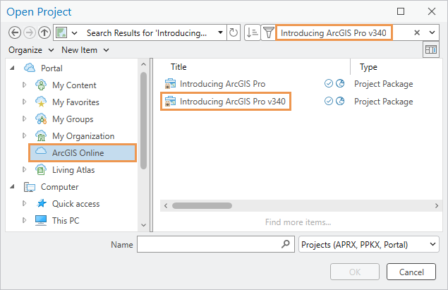

  2. Dans la fenêtre de navigation de la boîte de dialogue Open Project (Ouvrir le projet), sous Portal (Portail) , cliquez sur ArcGIS Online .
    Remarque :
    Si vous êtes connecté à ArcGIS Enterprise , vous devez définir votre portail actif sur ArcGIS Online pour accéder aux données du didacticiel. Si vous ne pouvez pas procéder ainsi, vous pouvez télécharger les données à partir d’un navigateur.
  3. Dans la zone de recherche en haut de la boîte de dialogue, saisissez Introduction à ArcGIS Pro v340 et appuyez sur la touche Entrée.
    Boîte de dialogue Open Project (Ouvrir le projet) affichant les termes de recherche et les résultats de la recherche
    Les résultats de votre recherche peuvent être différents, mais le paquetage de projet Introducing ArcGIS Pro v340 (Introduction à ArcGIS Pro v340) doit être présent.
  4. Dans la liste des résultats de recherche, cliquez sur Introducing ArcGIS Pro v340 (Introduction à ArcGIS Pro v340) pour sélectionner le paquetage de projet.

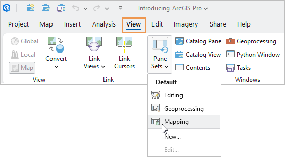

  6. Sur le ruban, cliquez sur l’onglet View (Vue). Dans le groupe Windows (Fenêtres), cliquez sur Pane Sets (Ensembles de fenêtres) , puis sur Mapping (Cartographie) .
    Emplacement de l’onglet View (Vue) sur le ruban
    Cela garantit l’ouverture des fenêtres Contents (Contenu) et Catalog (Catalogue), ainsi que la fermeture de toutes les autres fenêtres.

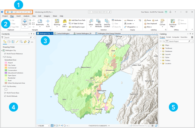

    Projet avec rappels numérotés
    Elément Description
    1 La barre d’outils Quick Access (Accès rapide) comporte des commandes communes. Par exemple, vous pouvez enregistrer le projet ou annuler une action.
    2 Le ruban se compose d’une série d’onglets. Chaque onglet, tel que l’onglet Map (Carte), comporte son propre jeu de commandes.
    3 Une vue peut afficher une carte, une mise en page, une table, un diagramme ou un autre élément.
    4 La fenêtre Contents (Contenu) affiche le contenu de la vue active, comme les couches d’une carte ou les éléments de mise en page d’une mise en page.
    5 La fenêtre Catalog (Catalogue) permet d’accéder aux données et autres éléments utilisés dans le projet, tels que les bases de données, les boîtes à outils et les connexions aux dossiers.
    Éléments communs de l’interface utilisateur d’un projet

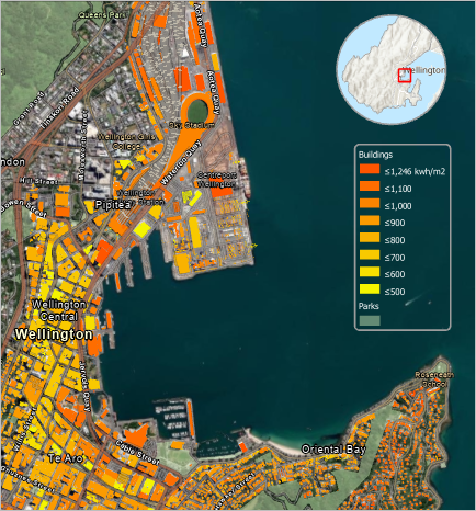

    La carte montre les bâtiments du centre-ville symbolisés en fonction de leur potentiel en matière d’énergie solaire. Les bâtiments en orange foncés bénéficient de l’exposition solaire la plus élevée et les bâtiments en jaune sont les moins exposés au rayonnement solaires.

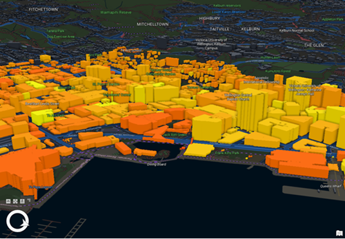

  2. Cliquez sur l’onglet de la vue de la scène locale Central Wellington_3D pour la rendre active.
    Central Wellington_3D est une scène locale qui présente les bâtiments en 3D. Une scène dans ArcGIS Pro peut être locale ou globale.

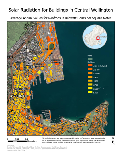

  3. Cliquez sur l’onglet de la vue de la mise en page Wellington Solar Energy Potential.
    La mise en page reposant sur la carte Central Wellington (Centre de Wellington) s’ouvre. Lorsque le mode Mise en page est actif, la fenêtre Contents (Contenu) affiche les éléments de page de la mise en page, tels que des fenêtres cartographiques, des légendes, des barres d’échelle et du texte.

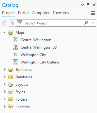

  6. Dans la fenêtre Catalog (Catalogue), développez le conteneur Maps (Cartes) .
    Fenêtre Contents (Contenu) avec le conteneur Maps (Cartes) développé
    Le projet contient trois cartes et une scène locale. La carte Wellington City Outline, utilisée pour la carte en encart dans la mise en page, n’est pas ouverte.

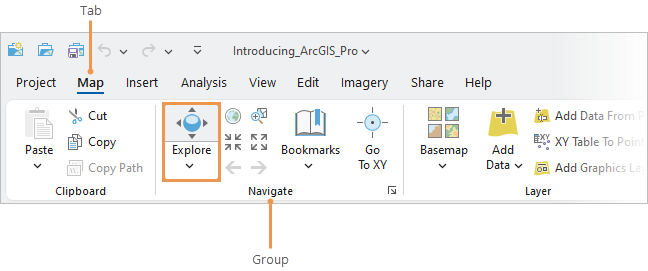

Le ruban comporte un jeu d’onglets de base qui sont toujours présents, ou présents lorsqu’un certain type de vue est actif. Par exemple, l’onglet Map (Carte) est présent lorsqu’une carte devient la vue active.
Chaque onglet comporte son propre ensemble d’outils, organisés en groupes. L’onglet Map (Carte) comprend des outils permettant d’interagir avec la carte. Sous l’onglet Map (Carte), dans le groupe Navigate (Naviguer), l’outil Explore (Explorer)  est sélectionné par défaut.
Ruban ArcGIS Pro
Une mise en évidence grise sur l’outil Explore (Explorer) indique que ce dernier est sélectionné.
L’outil Explore (Explorer) est un outil en deux parties. Lorsque vous cliquez sur la partie supérieure, une action est exécutée (vous obtenez des informations sur les entités de la carte). Lorsque vous cliquez sur la partie inférieure, une liste déroulante avec une série de choix apparaît et adapte le comportement de l’outil. Lorsque l’outil Explore (Explorer) est sélectionné, vous pouvez naviguer dans la carte en la déplaçant et en zoomant dessus.

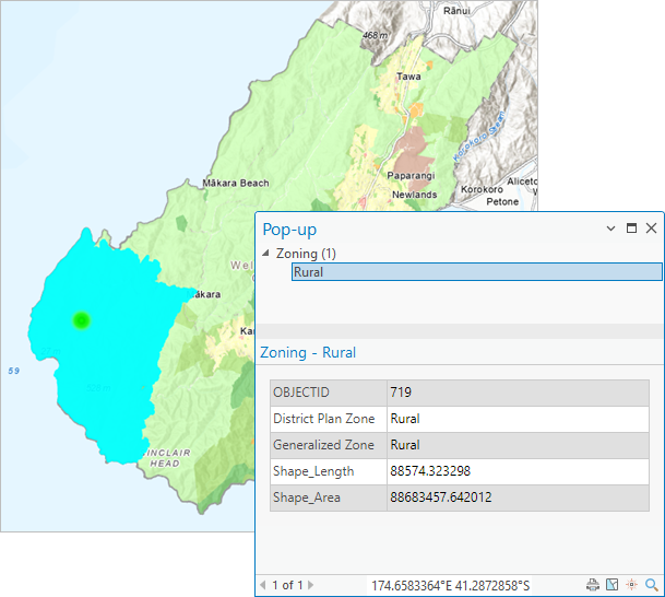

  8. Sur la carte, cliquez n’importe où dans les limites de la ville.
    Fenêtre contextuelle contenant des informations de zonage sur Wellington
    Une entité clignote dans la couche Zoning sur la carte. La fenêtre Pop-up (Fenêtre contextuelle) s’affiche avec la désignation de zonage de l’entité.
  9. Cliquez sur d’autres entités dans la couche Zoning pour afficher leur fenêtre contextuelle.
  10. En haut de la fenêtre Pop-up (Fenêtre contextuelle), cliquez sur Close (Fermer) pour fermer la fenêtre.

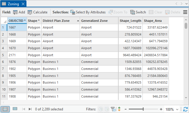

  2. Sur le ruban, cliquez sur l’onglet Données. Dans le groupe Table, cliquez sur Attribute Table (Table attributaire) .
    Table attributaire de la couche Zoning (Zonage)
    La table attributaire de la couche s’ouvre dans une vue. Chaque ligne de la table correspond à une entité de la couche. Chaque colonne représente un attribut, c’est-à-dire une catégorie d’informations. Par exemple, la table contient deux attributs de zonage : District Plan Zone et Generalized Zone.
    Par défaut, la vue tabulaire est ancrée sous la carte. Elle peut bloquer partiellement la vue de la carte.

  6. Dans la table, cliquez sur le carré gris portant le numéro 1 sur le bord de la table pour sélectionner la première ligne.
    La ligne est mise en surbrillance dans la table. L’entité correspondante, à savoir une partie de l’aéroport international de Wellington, est sélectionnée et apparaît en surbrillance dans la partie sud-est de la ville.
  7. Maintenez la touche Maj enfoncée. Dans la table, cliquez sur le carré gris portant le numéro 5.
    Table attributaire avec les enregistrements sélectionnés et carte avec les entités sélectionnées correspondantes
    Cinq enregistrements sont sélectionnés dans la table, tous ceux dont la désignation de zonage est Airport (Aéroport). Les entités cartographiques correspondantes sont également sélectionnées.

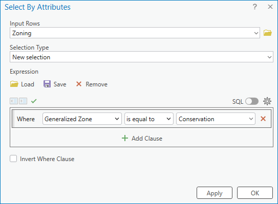

  8. Sur le ruban, cliquez sur l’onglet Map (Carte). Dans le groupe Selection (Sélection), cliquez sur Select By Attributes (Sélectionner selon les attributs) .
    La fenêtre Select By Attributes (Sélectionner selon les attributs) s’ouvre. Vous allez créer une requête pour sélectionner les entités à afficher sur la carte.
  9. Dans la fenêtre Select By Attributes (Sélectionner selon les attributs), vérifiez que le paramètre Input Rows (Lignes en entrée) est défini sur Zoning (Zonage) et que le paramètre Selection Type (Type de sélection) est défini sur New Selection (Nouvelle sélection).
  10. Dans le générateur d’expressions, cliquez sur la flèche de la liste déroulante Where (Où) et cliquez sur Generalized Zone (Zone généralisée).
    Des zones supplémentaires apparaissent dans le générateur d’expressions.
  11. Veillez à ce que l’opération logique soit définie sur is equal to (est égal à). Pour terminer l’expression, cliquez sur la liste déroulante vide des valeurs de la zone généralisée et cliquez sur Conservation.
    Fenêtre Select By Attributes (Sélectionner selon les attributs) avec l’expression complète
  12. Cliquez sur OK.

Vous pouvez naviguer dans les cartes comme dans les scènes en utilisant les fonctions de déplacement et de zoom, et en utilisant les géosignets. Il est possible d’incliner les scènes et de les faire pivoter pour afficher des données selon des perspectives 3D.
  1. Cliquez sur l’onglet de la vue de la scène Central Wellington_3D pour que la scène devienne active.
  2. Sur le ruban, sous l’onglet Map (Carte), dans le groupe Navigate (Naviguer), cliquez sur Bookmarks (Géosignets) . Sous Central Wellington_3D Bookmarks, cliquez sur Jervois Quay.
    Vue 3D des bâtiments du centre de Wellington
  3. Cliquez sur Bookmarks (Géosignets)  et cliquez sur View from Lambton Harbour (Vue de Lambton Harbour) pour afficher la scène sous un autre angle.
  4. Faites glisser la scène dans une direction quelconque.

  1. Cliquez sur l’onglet de la vue de la mise en page Wellington Solar Energy Potential pour que la mise en page devienne active.
    Mise en page de la carte
    Une mise en page inclut une ou plusieurs fenêtres cartographiques, représentant les cartes ou scènes de votre projet. Elle inclut également un habillage de la carte, tels que la légende, la barre d’échelle et une flèche d’orientation vers le nord, ainsi que du texte et, parfois des images ou éléments graphiques.
    Cette mise en page renferme deux fenêtres cartographiques. La carte principale est la carte Central Wellington ; la carte en encart circulaire est la carte Wellington City Outline. Plus tôt dans le didacticiel, vous avez aperçu cette carte dans la liste des cartes de la fenêtre Catalog (Catalogue), sans l’utiliser. Notez que la carte Central Wellington de la mise en page affiche le fond de carte d’imagerie que vous avez appliqué à la vue cartographique.

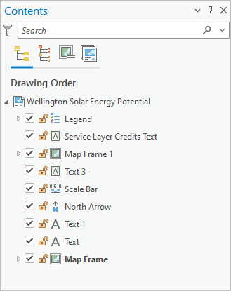

    La fenêtre Contents (Contenu) répertorie les éléments de la mise en page, la légende, les éléments textuels, etc.
    Fenêtre Contents (Contenu) pour le mode de mise en page
    Par défaut, les éléments sont répertoriés dans leur ordre d’affichage décroissant. Vous pouvez utiliser les onglets graphiques situés en haut de la fenêtre Contents (Contenu) pour organiser ces éléments différemment.
  2. Dans la fenêtre Contenu, cliquez sur Répertorier par type d'élément.
    Répertorier par type d’élément
    Les éléments de mise en page sont maintenant regroupés par type. Cela facilite la recherche de l’élément que vous souhaitez utiliser.
  3. Cliquez sur List By Map Frame (Répertorier par fenêtre cartographique) et développez deux fenêtres cartographiques.
    Dans ce groupement, vous voyez les couches sur chaque carte et les habillages de carte associés à chaque fenêtre cartographique. Dans cette mise en page, la légende, la flèche d’orientation vers le nord et la barre d’échelle sont toutes associées à la fenêtre cartographique qui contient la carte Central Wellington.
  4. Cliquez sur l’onglet List By Drawing Order (Répertorier par ordre d’affichage) pour revenir au groupement par défaut.

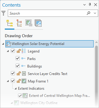

  5. Dans la fenêtre Contents (Contenu), cliquez avec le bouton droit sur Legend (Légende) et cliquez sur Properties (Propriétés) .
    La fenêtre Element (Élément) s’affiche avec les propriétés et les paramètres de la légende.
  6. En haut de la fenêtre, sous l’onglet Legend (Légende), cliquez sur la flèche de la liste déroulante et sur Border (Bordure).
  7. Sur l’onglet Symbol (Symbole) , sous Appearance (Apparence), cliquez sur la flèche de la liste déroulante Color (Couleur) et sur Gray 40% (Gris 40 %).
    Palette de couleurs indiquant la couleur Gray 40% (Gris 40 %) (ligne 5, colonne 1)
  8. Augmentez la largeur de ligne en la définissant sur 2 pt. Au bas de la fenêtre, cliquez sur Apply (Appliquer).
  9. En haut de la page, cliquez sur l’onglet Layers (Couches) . Développez Offset effect (Effet de décalage) et augmentez le décalage en le réglant sur 5 pt. Cliquez sur Apply (Appliquer).
    Vous noterez que le symbole correspondant aux parcs apparaît dans la liste au-dessus des symboles des bâtiments. Comme la mise en page a pour but de fournir des informations sur la production d’énergie solaire potentielle des bâtiments, il serait plus judicieux de faire apparaître les symboles des bâtiments en premier.
  10. Dans la fenêtre Contents (Contenu), développez l’élément Legend (Légende) si nécessaire et faites glisser l’élément de légende Buildings (Bâtiments) au-dessus de Parks (Parcs).
    Lorsque vous faites glisser l’élément de légende, sa position est représentée par une fine ligne horizontale. Lorsque vous relâchez le bouton de la souris, la légende est mise à jour dans la mise en page.
  11. Dans la fenêtre Contents (Contenu), cliquez sur Wellington Solar Energy Potential en haut de l’ordre d’affichage pour désélectionner l’élément de légende.
    Mise en page présentant la légende modifiée
