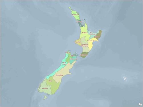

    Le projet s’ouvre avec une carte des régions de la Nouvelle-Zélande étiquetées avec leur nom.
    Carte régionale de Nouvelle-Zélande

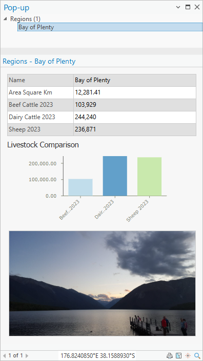

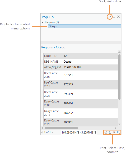

    Fenêtre contextuelle de la région Otago
    La fenêtre contextuelle s’ouvre avec les attributs de la région.**** Sont indiqués le nom de la région, sa surface, ainsi que le nombre d’élevages sur diverses années. Ces attributs sont stockés dans une table associée à la couche Regions.
    En savoir plus sur les fenêtres contextuelles
  4. Faites défiler la fenêtre Pop-up (Fenêtre contextuelle) vers le bas si nécessaire pour visualiser tous les attributs.

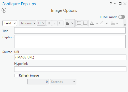

    L’attribut IMAGE_URL contient un lien vers une image en ligne. Plus tard dans ce didacticiel, vous allez configurer les fenêtres contextuelles pour afficher les images référencées par cet attribut.

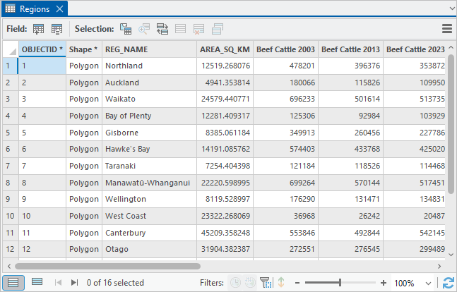

  7. Cliquez sur l’onglet Données. Dans le groupe Table, cliquez sur Attribute Table (Table attributaire) .
    Table attributaire de la couche Regions (Regions)
    La table Regions s’ouvre. Chaque ligne, ou enregistrement, dans la table représente une région sur la carte. Chaque colonne, ou champ, représente un attribut.
    Remarque :
    Certaines régions présentent des valeurs nulles pour certains attributs, mais cela n’a pas d’incidence sur le déroulé du didacticiel.
  8. Dans la table Regions, cliquez sur l’en-tête d’une ligne (le carré gris numéroté situé au début d’une ligne) pour sélectionner un enregistrement.
    L’enregistrement est mis en surbrillance dans la table et la région correspondante est sélectionnée sur la carte.

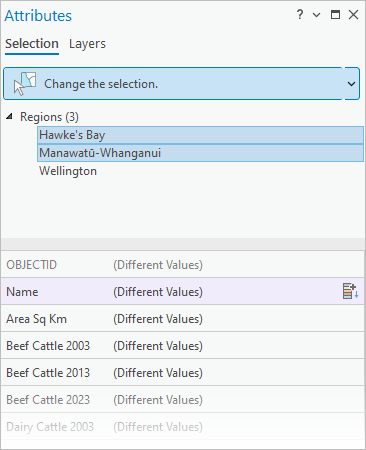

    La fenêtre Attributes (Attributs) apparaît. Dans la fenêtre Attributes (Attributs), vous pouvez afficher et mettre à jour les valeurs attributaires des entités sélectionnées. Les entités actuellement sélectionnées sont répertoriées dans la moitié supérieure de la fenêtre.
  15. Une par une, cliquez sur les régions figurant en haut de la fenêtre Attributes (Attributs).
    La région sur laquelle vous cliquez clignote sur la carte et ses attributs apparaissent dans la moitié inférieure de la fenêtre.
  16. Appuyez sur la touche Ctrl et cliquez sur une seconde région en haut de la fenêtre Attributes (Attributs).
    Fenêtre Attributes (Attributs)
    La fenêtre Attributes (Attributs) compare les valeurs des deux régions sélectionnées. Dans ce cas, les deux régions ont des valeurs différentes pour tous leurs attributs. Si elles partagent une valeur attributaire (par exemple, le même nombre de bovins en 2003), cette valeur apparaît au lieu du texte (Different Values) ([Différentes valeurs]).

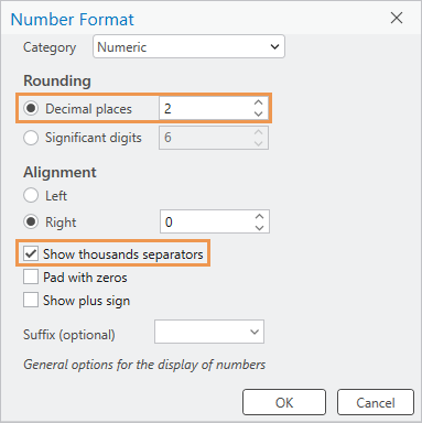

  7. Dans la colonne Number Format (Format de nombre), double-cliquez sur la cellule du champ AREA_SQ_KM. Dans la cellule, cliquez sur le bouton Determine display formatting for numeric and date field types (Déterminer le format d’affichage des types de champ numérique et date) qui s’affiche.
    Bouton Determine display formatting for numeric and date field types (Déterminer le format d’affichage des types de champ numérique et date)
  8. Dans la boîte de dialogue Number Format (Format de nombre), sous Rounding (Arrondi), indiquez 2 dans le champ Decimal places (Nombre de décimales). Cochez la case Show thousands separators (Afficher les séparateurs de milliers).
    Boîte de dialogue Number Format (Format de nombre)
  9. Cliquez sur OK.
    La mise en forme permet de faciliter la lecture des nombres.

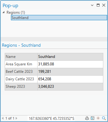

  15. Dans la table Regions (Régions), cliquez avec le bouton droit de la souris sur l’en-tête d’une ligne (le carré gris numéroté situé au début de la ligne) et sélectionnez Pop-up (Fenêtre contextuelle) .
    Fenêtre contextuelle de la région Southland
    Les modifications apportées à la construction du champ sont répercutées dans la fenêtre contextuelle. Les modifications sont toutefois enregistrées uniquement dans la session ArcGIS Pro actuelle. Pour les rendre permanentes, vous devez enregistrer le projet.

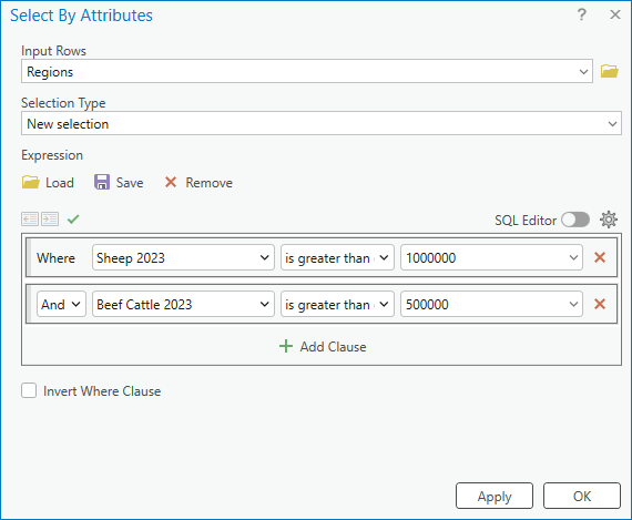

  1. Sur le ruban, cliquez sur l’onglet Map (Carte). Dans le groupe Selection (Sélection), cliquez sur Select By Attributes (Sélectionner selon les attributs) .
    La fenêtre Select By Attributes (Sélectionner selon les attributs) s’ouvre. Le paramètre Input Rows (Enregistrements en entrée) est correctement défini sur Regions (Régions). Le paramètre Selection type (Type de sélection) est correctement défini sur New selection (Nouvelle sélection).
    Remarque :
    Pour plus de simplicité, certains outils de géotraitement s’ouvrent dans une fenêtre flottante. Vous pouvez également ouvrir ces outils dans la fenêtre Geoprocessing (Géotraitement). Dans la fenêtre Geoprocessing (Géotraitement), cet outil se nomme Sélectionner une couche par attributs, mais il s’agit du même outil.
  2. Dans le générateur de clauses, cliquez sur la flèche de liste déroulante Where (Où) et cliquez sur Sheep 2023 (Ovins 2023).
    Lorsque vous sélectionnez un champ, deux zones de texte ou plus s’affichent.
  3. Cliquez sur la flèche de liste déroulante située en regard de is equal to (est égal à) et cliquez sur is greater than or equal to (est supérieur ou égal à). Cliquez sur la zone de texte vide et saisissez 1 000 000 (1 million).
    Clause dans la fenêtre Select By Attributes (Sélectionner selon les attributs)
    Vous pouvez passer le curseur sur un paramètre pour afficher son texte intégral dans une info-bulle.
    Cette clause sélectionne les régions qui comptent 1 million d’ovins ou plus.
  4. Cliquez sur Add Clause (Ajouter une clause) pour créer une seconde clause.
    Une seconde clause est ajoutée, avec un opérateur logique qui relie les clauses. Par défaut, il s’agit de l’opérateur And (Et), ce qui est correct dans ce cas. Les deux clauses doivent être vraies pour sélectionner une région.
  5. Dans la seconde clause, cliquez sur la flèche du menu déroulant pour sélectionner un champ et cliquez sur Beef Cattle 2023 (Bovins 2023). Cliquez sur la flèche de liste déroulante située en regard de is equal to (est égal à) et cliquez sur is greater than or equal to (est supérieur ou égal à). Cliquez sur la zone de texte vide et saisissez 500 000 (cinq cent mille).
    Boîte de dialogue Select By Attributes (Sélectionner selon les attributs)
  6. Cliquez sur OK.

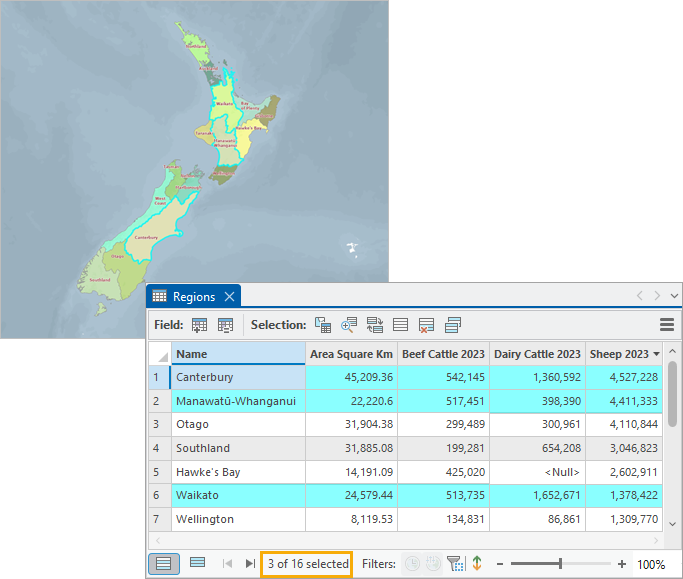

    L’opération s’exécute et trois régions (Canterbury, Manawatū-Wanganui et Waikato) sont sélectionnées dans la table et sur la carte.
    Carte et table montrant les régions sélectionnées

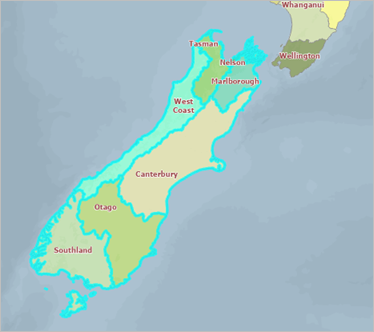

  1. Sur la carte, assurez-vous que vous voyez toutes les régions de l’île du Sud.
  2. Sur le ruban, sous l’onglet Map (Carte), dans le groupe Selection (Sélection), cliquez sur la flèche du menu déroulant Select (Sélectionner) et choisissez Polygon (Polygone) .
  3. Sur la carte, dessinez un polygone qui englobe ou intersecte toutes les régions sur l'île du Sud et aucune région sur l'île du Nord. Cliquez pour commencer à dessiner le polygone, cliquez pour modifier la direction, puis double-cliquez pour terminer.
    Régions de l’île du Sud sélectionnées sur la carte
    Sept entités devraient être sélectionnées sur la carte. Le message Selected Features: 7 (Entités sélectionnées : 7) apparaît dans la barre d’état. Si votre nombre est différent, effacez la sélection et recommencez. Nelson, située entre Tasman et Marlborough, est une région de petite dimension facile à manquer.

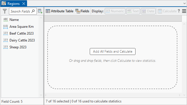

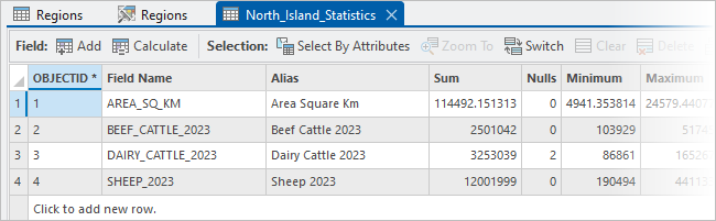

  6. Sur le ruban, cliquez sur l’onglet Données. Dans le groupe Data Engineering, cliquez sur Data Engineering .
    Vue Data Engineering
    La vue Data Engineering de la couche Regions s’affiche. Elle se compose d’un volet de champs et d’un volet de statistiques.

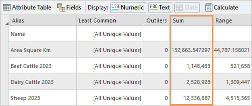

  7. Dans le volet de statistiques, cliquez sur Add All Fields and Calculate (Ajouter tous les champs et calculer).
    Les champs de la table Regions sont ajoutés au volet de statistiques et calculés. Dans la barre d’état, vous voyez que les statistiques sont basées sur les sept enregistrements sélectionnés.

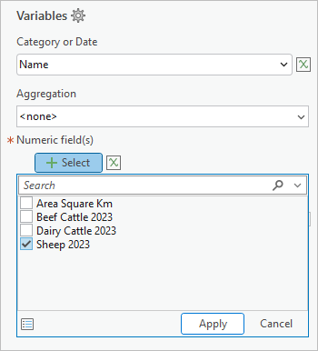

  8. Dans le volet des statistiques, cliquez avec le bouton droit de la souris sur l’en-tête de colonne Alias, puis cliquez sur Freeze/Unfreeze (Figer/libérer) .
    La colonne Alias devient la première colonne de la table. Elle reste affichée à mesure que vous faites défiler la vue.
  9. Dans le volet de statistiques, faites défiler la table vers la droite et localisez la colonne Sum.
    Volet de statistiques montrant les valeurs totales pour le bétail sur l’île du Sud
    Sur la ligne Sheep 2023 (Ovins 2023), vous voyez que le nombre d’ovins est 12 336 667.
  10. Activez la table Regions (et non la vue Data Engineering).
  11. Sur la ligne des outils en haut de la table, cliquez sur Switch Selection (Changer de sélection) .
    Les neuf régions de l’île du Nord sont sélectionnées sur la carte, et les enregistrements de table correspondants sont sélectionnés.
  12. Activez la vue Data Engineering (Ingénierie des données). Sur la ligne des outils en haut de la vue, cliquez sur Calculate (Calculer) pour mettre à jour les statistiques.
    Le nombre total d’ovins sur l’île du Nord est de 12 001 999. Le nombre d’ovins sur l’île du Sud est supérieur, mais de peu.

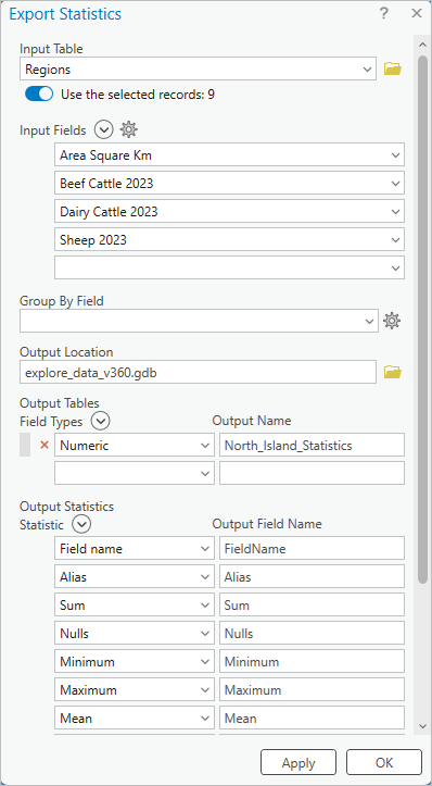

  1. Sur la ligne d’outils située en haut de la vue Data Engineering, cliquez sur Statistics Panel Settings (Paramètres du volet des statistiques) et cliquez sur Export Statistics As Table (Exporter les statistiques sous forme de table) .
    L’outil de géotraitement Exporter les statistiques s’ouvre dans une fenêtre flottante. Vous pouvez également ouvrir cet outil dans la fenêtre Geoprocessing (Géotraitement), où il porte le nom Statistiques zonales en tant que table.
    Dans l’outil, la plupart des paramètres ont des valeurs par défaut. Sous la table en entrée, un bouton bascule indique que seules les neuf entités sélectionnées sont utilisées. L’emplacement de la sortie par défaut, explore_data_v360.gdb, correspond à la géodatabase par défaut du projet.
  2. Sous Input Fields (Champs en entrée), passez le curseur sur le champ Name (Nom) et cliquez sur Remove (Supprimer) pour supprimer le champ.
    Liste Input Fields (Champs en entrée) avec le champ Name (Nom) indiqué
    Il n’existe pas de statistiques utiles pour le champ Name.
  3. Sous Output Tables (Tables en sortie), cliquez sur la flèche du menu déroulant Field Types (Types de champ) et sélectionnez Numeric (Numérique).
    Liste déroulante Field Types (Types de champ) avec l’option Numeric (Numérique) indiquée
    Ainsi, tous les champs de la table en sortie seront au format numérique.
  4. Dans la zone de texte Output Name (Nom en sortie), supprimez le nom par défaut et saisissez North_Island_Statistics.

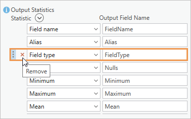

  5. Sous Output Statistics (Statistiques en sortie), passez le curseur sur la statistique Field type (Type de champ). Cliquez sur Remove (Supprimer) pour supprimer la statistique de la table.
    Liste de statistiques en sortie avec la statistique Field type (Type de champ) indiquée
  6. Procédez de la même manière pour supprimer les statistiques suivantes. Ne supprimez pas la statistique Sum (Somme).
    • Mode
    • Le moins courant
    • Points aberrants
    • Ecart interquartile
    • Premier quartile
    • Troisième quartile
    • Coefficient de variation
    • Inclinaison
    • Kurtosis
    Conseil :
    Si vous supprimez une statistique involontairement, cliquez sur Add Many (Ajouter plusieurs) en haut de la liste de statistiques en sortie. Dans la fenêtre déroulante, cochez la case correspondant à la statistique et cliquez sur Add (Ajouter).
  7. Passez le curseur sur la statistique Sum (Somme). Cliquez sur l’identifiant de la ligne et faites glisser celle-ci jusqu’à l’emplacement situé sous la statistique Alias.
    Lorsque vous faites glisser la ligne, sa position est indiquée par une ligne horizontale grise.
    Outil Export Statistics (Exporter les statistiques) avec les paramètres renseignés
  8. Cliquez sur OK pour exécuter l’outil.
    Une fois l’exécution de l’outil terminée, la table North_Island_Statistics est ajoutée à la fenêtre Contents (Contenu) sous Standalone Tables (Tables autonomes). Une table South_Island_Statistics existe déjà.
  9. Dans la fenêtre Contents (Contenu), sous Standalone Tables (Tables autonomes), cliquez avec le bouton droit sur North_Island_Statistics et sélectionnez Open (Ouvrir) .
    Table de statistiques concernant l’île du Nord
  10. Vous pouvez formater les champs de la table North_Island_Statistics pour afficher les séparateurs de milliers et réduire le nombre de décimales.
    1. Dans la fenêtre Contents (Contenu), cliquez avec le bouton droit de la souris sur North_Island_Statistics, pointez le curseur sur Data Design (Conception de données) et sélectionnez Fields (Champs) .
    2. Dans la colonne Number Format (Format de nombre), double-cliquez sur la cellule du champ Sum. Dans la cellule, cliquez sur le bouton Determine display formatting for numeric and date field types (Déterminer le format d’affichage des types de champ numérique et date) qui s’affiche.
    3. Dans la boîte de dialogue Number Format (Format de nombre), cochez la case Show thousands separators (Afficher les séparateurs de milliers), puis cliquez sur OK.
    4. Modifiez le format de nombre des autres champs pour afficher les séparateurs de milliers et indiquez 2 pour le nombre de décimales, selon vos besoins.
      Vous pouvez utiliser la table South_Island_Statistics à titre d’exemple.
    5. Lorsque vous avez terminé, assurez-vous que l’onglet Fields (Champs) est sélectionné sur le ruban. Dans le groupe Manage Edits (Gérer les mises à jour), cliquez sur Save (Enregistrer) .

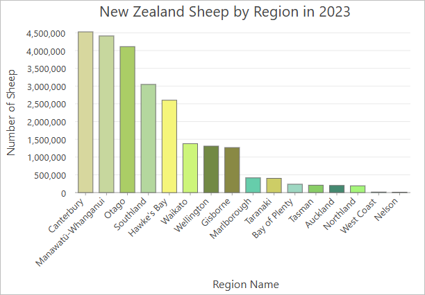

Créer un diagramme de la distribution des ovins par région
Vous avez trié, interrogé et obtenu des statistiques sur la table attributaire Regions. Vous allez maintenant visualiser la distribution des ovins à l'aide d'un diagramme.
  1. Dans la fenêtre Contenu, cliquez sur la couche Regions pour la sélectionner.
  2. Sur le ruban, cliquez sur l’onglet Données. Dans le groupe Visualize (Visualiser), cliquez sur Create Chart (Créer un diagramme) , puis sur Bar Chart (Diagramme à barres) .
    Le volet Chart Properties (Propriétés du diagramme) apparait. Une vue de diagramme vide nommée Chart of Regions (Diagramme de régions) apparaît également. L’onglet contextuel Chart (Diagramme) apparaît sur le ruban.
  3. En haut de la fenêtre Chart Properties (Propriétés du diagramme), vérifiez que l’onglet Data (Données) est sélectionné. Cliquez sur la flèche de la liste déroulante Category or Date (Catégorie ou Date), puis sur Name (Nom).
    Dans la vue du diagramme, les noms des régions apparaissent sur l'axe des x du diagramme. Actuellement, le diagramme affiche le nombre de noms par région (1). Vous devez choisir les valeurs de champ que vous voulez intégrer dans le diagramme.
  4. Dans la fenêtre Chart Properties (Propriétés du diagramme), cliquez sur la flèche de la liste déroulante Aggregation (Agrégation), puis sur ().
  5. Sous l’en-tête Numeric field(s) (Champ[s] numérique[s]), cliquez sur Select (Sélectionner) et cochez la case Sheep 2023 (Ovins 2023).
    Onglet Data (Données) de la fenêtre Chart Properties (Propriétés du diagramme) avec le champ Sheep 2023 (Ovins 2023) sélectionné
  6. Cliquez sur Apply (Appliquer).
    L’axe des x du diagramme et les barres de données s’actualisent pour afficher le nombre d’ovins dans chaque région.
  7. En bas de la fenêtre Chart Properties (Propriétés du diagramme), sous Sort (Trier), cliquez sur la flèche de liste déroulante, puis sur Y-axis Descending (Décroissant sur l’axe des Y) .
  8. En haut de la fenêtre, cliquez sur l’onglet General (Général).
    Conseil :
    Si la fenêtre n’est pas suffisamment large pour afficher cet onglet, cliquez sur Options , puis sur le nom de l’onglet dans la liste déroulante.
  9. Dans la zone Chart title (Titre du diagramme), saisissez le titre Nombre d’ovins par région en 2023 en Nouvelle-Zélande et appuyez sur la touche Entrée.
    Le titre est mis à jour dans le diagramme.
  10. Dans la zone X axis title (Titre de l’axe X), saisissez le titre Nom de région et appuyez sur la touche Entrée.
  11. Dans la zone Y axis title (Titre de l’axe Y), saisissez le titre Nombre d’ovins et appuyez sur la touche Entrée.
    Certaines étiquettes de nom de région sont coupées. Cela est dû à la limite de 11 caractères appliquée par défaut aux étiquettes de l’axe x.
  12. En haut de la fenêtre Chart Properties (Propriétés du diagramme), cliquez sur l’onglet Axes. Sous X-axis (Axe X), modifiez le paramètre Label character limit (Limite de caractères des étiquettes) sur 20 et appuyez sur la touche Entrée.

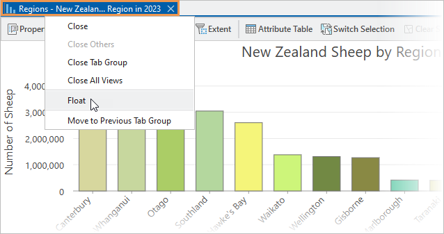

  13. Dans la vue du diagramme, cliquez avec le bouton droit de la souris sur l’onglet de la vue et sélectionnez Float (Flottant).
    Menu contextuel de l’onglet de la vue du diagramme avec l’option Float (Flottant) indiquée
    La vue du diagramme est détachée de la fenêtre d’application.
  14. Faites glisser le diagramme vers un emplacement pratique. Redimensionnez le diagramme en faisant glisser ses angles ou bords.
    Diagramme à barres
    Les régions sont étiquetées sur l’axe x et les valeurs de données, sur l’axe y. L’orientation des étiquettes de région dépend du contexte. La meilleure orientation est probablement diagonale, comme dans l’image ci-dessus, mais elle peut être horizontale ou verticale. Le nombre de valeurs de données qui apparaissent dépend de la hauteur du diagramme.
    Conseil :
    Vous pouvez filtrer le diagramme pour voir moins de régions. Pour filtrer par sélection, sélectionnez des entités sur la carte ou des enregistrements dans la table. Dans la vue graphique, cliquez sur Filter By Selection (Filtrer par sélection) . Pour filtrer en fonction de l'étendue, appliquez un zoom sur votre zone d'intérêt sur la carte. Dans la vue du diagramme, cliquez sur Filter By Extent (Filtrer par étendue) . Vous pouvez utiliser les filtres de sélection et d’étendue conjointement. Pour supprimer un filtre, cliquez sur le bouton du filtre sélectionné dans la vue du diagramme.
  15. Survolez une barre du diagramme.
    Une info-bulle indique le nom de la région et le nombre d’ovins dans celle-ci.

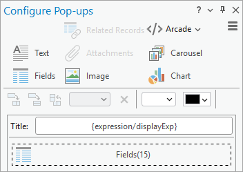

Configurer les fenêtres contextuelles
Vous pouvez configurer des fenêtres contextuelles avec du texte, des diagrammes, des images et d’autres éléments. Vous allez ajouter un diagramme à barres qui compare le nombre de bovins, de vaches laitières et d’ovins dans chaque région. Souvenez-vous que la table attributaire Regions possède un attribut IMAGE_URL avec des liens vers des images. Vous allez ajouter une image unique à la fenêtre contextuelle de chaque région.
  1. Dans la fenêtre Contents (Contenu), cliquez avec le bouton droit sur la couche Regions (Régions) et sélectionnez Configure Pop-ups (Configurer les fenêtres contextuelles) .
    Fenêtre Configure Pop-ups (Configurer les fenêtres contextuelles)
    La fenêtre Configure Pop-ups (Configurer les fenêtres contextuelles) s’ouvre. Il se compose des sections suivantes :
    • Commandes permettant d’ajouter des éléments à une fenêtre contextuelle
    • Outils pour disposer les éléments
    • Éléments actuels de la fenêtre contextuelle (par défaut, un titre et des champs)
    • Boutons permettant de désactiver les fenêtres contextuelles, d’ajouter des expressions, de formater les champs et de réinitialiser la configuration.
  2. Sur le ruban, cliquez sur l’onglet Map (Carte). Dans le groupe Navigate (Naviguer), cliquez sur l’outil Explore (Explorer) .
  3. Cliquez sur une région de la carte pour ouvrir sa fenêtre contextuelle.
    La partie supérieure de la fenêtre contextuelle est une arborescence qui répertorie les entités identifiées (une seule en l’occurrence). La partie inférieure affiche les éléments de la fenêtre contextuelle actuellement configurés : le titre (composé du nom de la couche suivi du nom de la région) et les cinq champs visibles de la table attributaire.
    Conseil :
    Pour identifier plusieurs entités dans une fenêtre contextuelle, vous pouvez maintenir la touche Ctrl enfoncée et tracer un cadre autour de plusieurs entités de la carte. Vous pouvez également cliquer sur la flèche de liste déroulante dans l’outil Explore (Explorer) et sélectionner un paramètre qui identifie les entités de différentes couches.

  5. En haut de la fenêtre Configure Pop-ups (Configurer les fenêtres contextuelles), cliquez sur Chart (Diagramme) pour ajouter un diagramme à la liste des éléments.

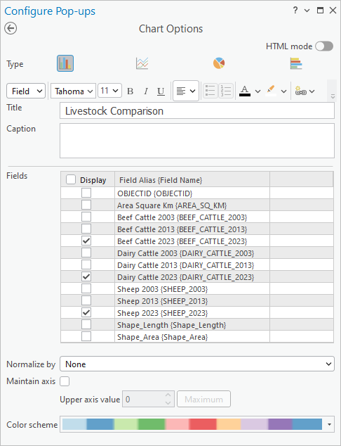

  6. Passez le curseur sur l’élément Chart (Diagramme) et cliquez sur Edit pop-up element (Modifier l’élément contextuel) .
    Élément Chart (Diagramme) avec la commande Edit (Mettre à jour) indiquée
    La fenêtre propose des options permettant d’utiliser des diagrammes.
  7. Dans la zone de texte Title (Titre), modifiez le titre par défaut en Livestock Comparison (Comparaison des élevages).
  8. Dans la zone d’entrée Caption (Légende), supprimez la légende par défaut.
  9. Dans la liste Fields (Champs), cochez les cases correspondant aux champs suivants :
    • Beef Cattle 2023 (Bovins 2023)
    • Dairy Cattle 2023 (Vaches laitières 2023)
    • Sheep 2023 (Ovins 2023)
    Options de diagramme dans la fenêtre Configure Pop-ups (Configurer les fenêtres contextuelles)
  10. En haut de la fenêtre Configure Pop-ups (Configurer les fenêtres contextuelles), cliquez sur Back (Retour) .
  11. En haut de la fenêtre, cliquez sur Image pour ajouter une image à la liste des éléments.
  12. Passez le curseur sur l’élément Image et cliquez sur Edit pop-up element (Modifier l’élément contextuel) .
    La fenêtre propose des options permettant d’utiliser des images.
  13. Dans la zone Titre, supprimez le titre par défaut.
  14. Dans la zone Caption (Légende), supprimez la légende par défaut.
  15. Cliquez sur la zone d’entrée Source URL (URL source). En haut de la fenêtre, cliquez sur la flèche de la liste déroulante Field (Champ) et sélectionnez IMAGE URL .
    Options Image dans la fenêtre Configure Pop-ups (Configurer les fenêtres contextuelles)
    Remarque :
    La liste déroulante Field (Champ) affiche à la fois l’alias, IMAGE_URL, et le nom {IMAGE_URL} entre accolades. Dans ce cas, l'alias et le nom sont identiques.
    Lorsque vous cliquez sur une région de la carte, l’image liée dans l’enregistrement de table correspondant apparaît dans la fenêtre contextuelle. Comme un lien différent est stocké dans chaque enregistrement, vous voyez une image différente pour chaque région.
  16. Dans la fenêtre Configure Pop-ups (Configurer les fenêtres contextuelles), cliquez sur Back (Retour) .
  17. Cliquez sur une région de la carte pour afficher sa fenêtre contextuelle.
    Fenêtre contextuelle configurée
  18. Cliquez sur d'autres régions pour afficher leurs fenêtres contextuelles.
    Vous pouvez passer le curseur sur les barres de données du diagramme pour afficher le nombre exact de bovins, de vaches laitières et d’ovins dans chaque région. Vous pouvez également passer le curseur sur les valeurs de l’axe x pour voir le nom complet des champs.
