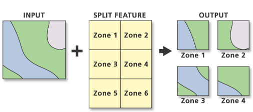

Illustration de l’outil Split (Fractionner)
Les entités en entrée sont fractionnées en quatre classes d’entités en sortie selon quatre des six entités à fractionner de superposition. Ces six entités à fractionner correspondent à six valeurs de champ de fractionnement uniques.
