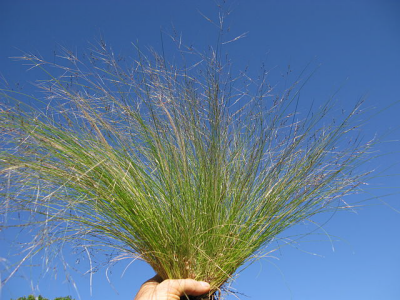

Nassella tussock - это инвазивный сорняк, случайно завезенный в Новую Зеландию в конце 1800-х гг. Сейчас он широко распространен в районах Мальборо и Кентербери на о. Южный. Он быстро распространяется, вытесняет другие виды трав и искореняется с большим трудом. Непригоден для крупного скота, что делает его угрозой для фермеров. Семена Nassella tussock разносятся в основном ветром, но также могут разноситься животными, людьми и транспортом.
Nassella tussock
Инвазивный сорняк Nassella tussock. Фотография Harry Rose, South West Rocks, Australia. Загружена из Wikimedia Commons и использована с лицензией Creative Commons 2.0.

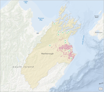

    Откроется проект, отображающий район Мальборо в Новой Зеландии. Коммерческие кемпинги отображены вместе данными о распространении сорняка Nassella tussock на настоящий момент.
    Слой Nassella Tussock Range не отображает плотность растения в интересующем нас местоположении. Обозначенная территория может быть сильно заражена или на ней может встречаться только несколько растений.

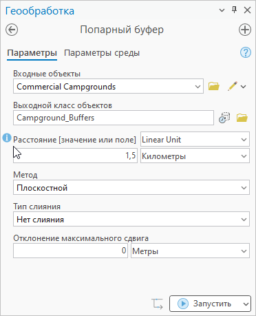

  1. В инструменте Попарный буфер щелкните список Входные объекты и выберите Commercial Campgrounds.
  2. В параметре Выходной класс объектов измените имя выходного набора данных с CommercialCamp_PairwiseBuffe на Campground_Buffers.
    Вы можете либо выделить и удалить имя набора данных в конце строки пути, либо удалить весь путь и ввести новое имя для класса объектов. Полный путь будет восстановлен автоматически при запуске инструмента.
    Подсказка:
    Наведите курсор мыши на параметр Выходной класс объектов, чтобы увидеть путь к выходному набору данных.
  3. Введите для Расстояние [значение или поле] значение 1.5.
  4. Нажмите ниспадающий список единиц расстояния рядом и выберите Километры.
    Инструмент создаст класс полигональных объектов, содержащий буферный объект для каждого кемпинга. Буферы будут кругами 1,5-километрового радиуса с центрами в кемпингах. Вы предполагаете, что туристы, скорее всего, будут контактировать с Nassella tussock во время пеших и велосипедных прогулок в пределах этого расстояния.
  5. Задержите курсор над любым параметром инструмента, например, Метод или Тип слияния.
    Рядом с параметром появится информационный значок .
    Параметры инструмента Попарный буфер
    При наведении указателя мыши на значок информации появляется экранная подсказка, описывающая параметр и его настройки. Вы подтвердите значения по умолчанию для параметров Метод и Тип слияния.
  6. В нижней части панели Геообработка щёлкните Запустить .

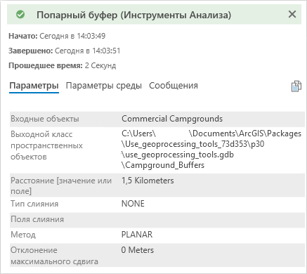

    По завершении работы инструмента в нижней части панели Геообработки появится сообщение об успешном выполнении.
  7. В сообщении о выполнении наведите курсор на строку Просмотреть подробности, чтобы увидеть информацию о выполнении процесса.
    В базе геоданных по умолчанию будет создан новый выходной класс пространственных объектов с именем Campground_Buffers, и на карту добавится слой. При текущем масштабе карты буферы, скорее всего, скрыты символами кемпинга.

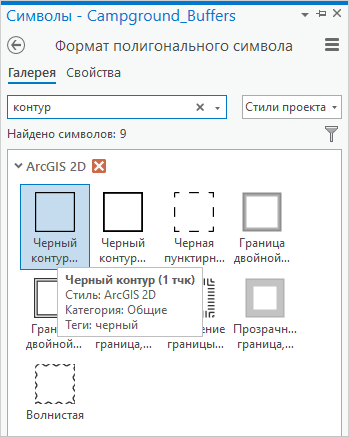

  13. В поле поиска введите outline и нажмите Enter.
    В стиле ArcGIS 2D есть несколько символов. Вы можете получить больше сведений, если наведете на эти символы указатель мыши.
  14. Щелкните символ Black Outline (1pt), чтобы выделить его.
    Символ черной рамки на вкладке Галерея
    Примечание:
    Вы можете получить меньше результатов, если семантический поиск не включен.
    Символы на карте будут обновлены.

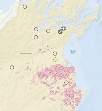

  17. На ленте щелкните вкладку Карта. Приблизьтесь и изучите некоторые буферы, чтобы увидеть, содержат ли они Nassella tussock.
  18. Когда закончите, в группе Навигация щелкните Закладки и выберите Campgrounds.
    Карта с буферами вокруг кемпингов и Nassella tussock

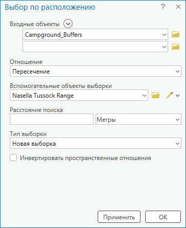

    Ключевой параметр этого инструмента - используемое пространственное отношение. В зависимости от ситуации вы можете узнать, какие объекты пересекают, содержат, касаются или лежат в пределах определенного расстояния от других.
    В этом случае содержание может показаться правильным отношением, так как вы хотите найти полигоны буферов лагерного лагеря, которые содержат Nassella tussock. Однако этот выбор является слишком ограниченным. Представьте себе ситуацию,что какой-то полигон Nassella tussock лежит частично внутри, а частично вне полигона буфера. Этот полигон важен для вас, но буферная зона его не содержит; только пересекает буфер. С другой стороны, если участок находится полностью внутри буфера, то буфер будет одновременно и содержать, и пересекать его. Поэтому вам необходимо использовать отношение Пересечение.
    Пример буфера, содержащего один объект и пересекающего другой объект
    Этот буфер содержит только один из двух объектов, но пересекает оба этих объекта. Пересечение включает частичное и полное наложение.
    Подсказка:
    См. раздел Выбрать по расположению: графические примеры, чтобы узнать об определении пространственных отношений объектов различных типов (точек, линий и полигонов).
  3. В инструменте Выбрать по расположению убедитесь, что параметр Входные объекты имеет значение Campground_Buffers, а для параметра Отношение задано Пересечение.
  4. Щелкните ниспадающий список Вспомогательные объекты выборки и выберите Nassella Tussock Range.
    Параметры инструмента Выбрать по расположению
    Будут выбраны только объекты из входного слоя объектов. Вы хотите увидеть буферы кемпингов, пересекаемые участками растительности, а не объекты растительности, пересекаемые буферами кемпингов.
    Параметр выходного класса объектов отсутствует, так как инструмент Выбрать по расположению не создает новый набор данных – он только выбирает объекты во входном слое.
  5. Нажмите OK.

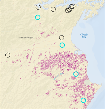

    Выбранные буферы на карте
    На карте выбраны 4 буферных полигона. Число также указано в сообщении в нижней части вида карты.
    Два выбранных буфера лежат в областях, где превалирует Nassella tussock, а другие два - нет. Возникает вопрос, имеют ли эти четыре выбранных буфера какое-либо географическое отношение, которое выделяет их из всех остальных.

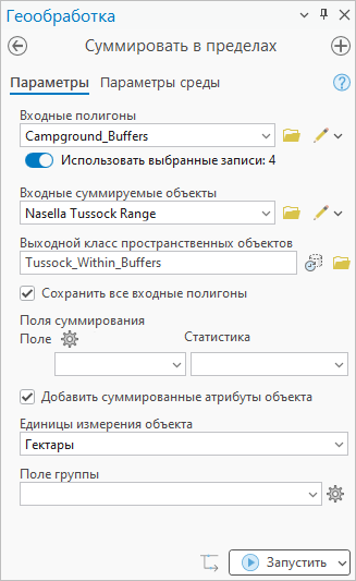

  4. Щелкните Суммировать в пределах, чтобы открыть этот инструмент на панели Геообработка.
  5. В раскрывающемся списке Входные полигоны щелкните на Campground_Buffers.
    Если во входном слое есть выборка, инструменты геообработки по умолчанию работают только с выбранными объектами. В данном случае только четыре выбранных буфера кемпингов будут обработаны и записаны в выходной класс объектов.
    Примечание:
    Можно щелкнуть переключатель Использовать выбранные записи, чтобы вместо этого обработать все объекты слоя.
  6. Щелкните ниспадающий список Входные суммируемые объекты и выберите Nassella Tussock Range.
  7. Измените имя Выходного класса объектов на Tussock_Within_Buffers.
    Подобно инструменту Попарный буфер, инструмент Суммировать в пределах создает новый класс объектов. Выходные объекты будут иметь ту же форму, что и входные объекты. Единственная разница будет заключаться в таблице атрибутов.
  8. В раскрывающемся списке Единицы измерения объекта выберите Гектары.
    Параметры инструмента Суммировать в пределах
    Гектар - это метрическая единица площади, равная 10 000 квадратным метрам или (приблизительно) двум с половиной акрам.
  9. Щелкните Запустить .

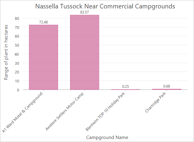

    Слой Tussock_Within_Buffers содержит четыре объекта, соответствующие четырем выбранным буферам кемпингов.
  12. На панели Содержание щёлкните правой кнопкой слой Tussock_Within_Buffers и выберите Таблица атрибутов .
  13. В таблице щелкните правой кнопкой имя поля BUFF_DIST и выберите команду Скрыть поле . Также скройте следующие поля:
    • ORIG_FID
    • Shape_Length
    • Shape_Area
    • Count of Polygons

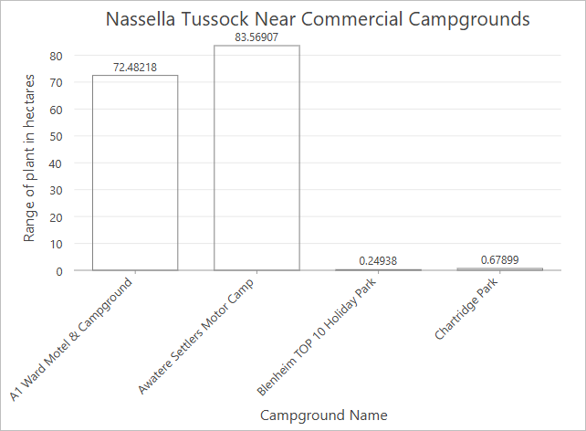

    В атрибутивной таблице отображаются оставшиеся поля
    Поле Summarized Area in HECTARES содержит результаты анализа. (Учтите, что слой Nassella Tussock Range представляет области, где растение было обнаружено, но не реальную плотность его распространения.)

Вы создадите диаграмму для визуализации результатов анализа.
  1. На панели Содержание щелкните правой кнопкой мыши слой Tussock_Within_Buffers. Нажмите Создать диаграмму и щелкните Столбчатая диаграмма .
    Появится панель Свойства диаграммы. Также откроется вид диаграммы. Этот вид будет пустым, пока вы не настроите параметры на панели Свойства диаграммы.
  2. Выше панели Свойства диаграммы щелкните при необходимости вкладку Данные. Откройте ниспадающий список Категория или Дата и выберите Name.
    В виде диаграммы рядом с осью X появится имя кемпинга. В данный момент на диаграмме отображается число названий для каждого кемпинга (то есть 1). Вам необходимо выбрать числовое поле для диаграммы и изменить настройки агрегации.
  3. На панели Свойства диаграммы в разделе Числовые поля щелкните Выбрать и отметьте опцию Суммировать данные по гектарам. Щелкните Применить.
  4. В разделе Агрегация щелкните раскрывающийся список и выберите .
    Параметры диаграммы
    Ось Y диаграммы и столбцы данных обновлены и показывают область распространения Nassella tussock вокруг каждого палаточного лагеря.
    Примечание:
    Агрегация необходима только когда значения в категории для диаграммы представлены несколькими записями в атрибутивной таблице слоя. В данном случае имя каждого кемпинга соответствует отдельной записи в таблице, и агрегирование не требуется. Более подробно об агрегации значений категорий.
  5. В нижней части панели, под Подписями данных отметьте опцию Подписать столбцы.
    Столбцы подписаны точными значениями, но вам не требуется столько знаков после запятой. Вы измените это позже, когда будете форматировать оси.
  6. В верхней части панели Свойства диаграммы щелкните вкладку Общие. (Если панель слишком узка для отображения вкладки, щелкните Дополнительно и Общие в ниспадающем списке.)
  7. В окне Заголовок диаграммы замените текущий заголовок на Nassella tussock рядом с коммерческими кемпингами и нажмите Enter.
    Заголовок диаграммы будет обновлен.
  8. В строке Заголовок по оси X замените текущий заголовок на Имя кемпинга и нажмите Enter.
  9. В окне Заголовок по оси Y замените текущий заголовок на Ассортимент растений в гектаре и нажмите Enter.
    Названия кемпингов могут отображаться горизонтально или диагонально в зависимости от размера окна ArcGIS Pro. Вы отобразите их по диагонали, чтобы убедиться, что можно отобразить полные названия.
  10. Щелкните вкладку Оси. Под заголовком Ось X щелкните ниспадающий список Ориентация надписи и выберите По диагонали.
  11. В разделе Ось X измените настройку Ограничение символов надписи на 30 и нажмите Enter.
    Теперь отображается полное название каждого кемпинга.
  12. Щелкните правой кнопкой мыши вкладку вид диаграммы и щелкните Плавающий.
    Диаграмма свободно висит поверх окна ArcGIS Pro.
  13. Измените размер диаграммы, перетащив один из углов ее вида.
  14. На панели Свойства диаграммы на вкладке Оси под Числовой формат щелкните Определяет форматирование при отображении числовых полей .
  15. В открывшемся окне щелкните Категория и выберите Числовой. В разделе Округление измените число десятичных знаков на 2.
    Окно с опциями отображения чисел
  16. Щелкните Применить, чтобы обновить метки столбцов на диаграмме.

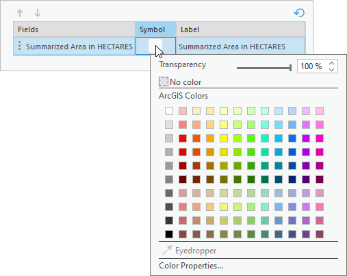

    По умолчанию символы панели данных соответствуют слою Tussock_Within_Buffers. Символ рамки удобен на карте, но не подходит для диаграммы.
  17. На панели Свойства диаграммы перейдите на вкладку Серии. В таблице полей, в столбце Символ, щелкните символ, чтобы открыть палитру цветов.
    Символ диаграммы по умолчанию и цветовая палитра
  18. В палитре выберите подходящий цвет.
    На диаграмме обновляется цвет столбцов данных.
    Столбчатая диаграмма с изменениями

  2. На панели История щелкните правой кнопкой инструмент Попарный буфер и выберите Просмотреть детали.
    Окно сообщения с подробной информацией об инструменте Попарный буфер
    В окне отображены настройки параметров, параметры среды, а также другая информация. Сообщения об ошибках или предупреждения, связанные с инструментом, также будут отображаться здесь. (Ту же информацию можно увидеть в сообщении об успешном выполнении инструмента в панели Геообработка.)
