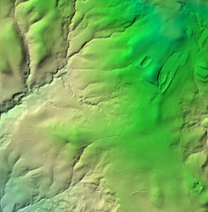

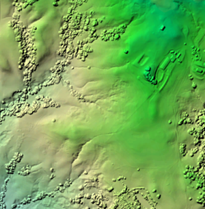

На следующих рисунках показаны гипсометрические изображения поверхности самого высокого отраженного сигнала, или ЦММ, слева и модель поверхности земли, или ЦМР, справа.
Растр ЦММ Растр ЦМР

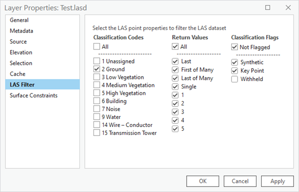

  2. Щелкните правой кнопкой мыши соответствующий слой набора данных LAS на панели Содержание и выберите Свойства.
    Откроется диалоговое окно Свойства слоя, как показано на рисунке ниже.
    Диалоговое окно Свойства слоя набора данных LAS
  3. Щелкните Фильтр LAS и задайте свойства фильтра, которые будут использоваться для создания ЦМР или ЦММ.
  4. Щелкните Применить и OK, чтобы закрыть Свойства слоя.

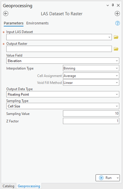

  6. На панели Геообработка найдите инструмент геообработки Набор данных LAS в растр.
  7. В инструменте геообработки Набор данных LAS в растр добавьте набор данных LAS в качестве значения Входной набора данных LAS.
  8. Задайте значение Выходной растр.
  9. Задайте параметры интерполяции.
    Примечание:
    Биннинг позволит получить результаты быстрее. Использование типа присвоения ячеек Среднее лучше подходит для создания ЦМР по поверхности земли. Используйте опцию Максимум для смещения результата в область более высоких объектов при построении ЦММ. Используйте линейный метод, либо естественное соседство для Метода заполнения пустот. Интерполяция методом естественной окрестности занимает много времени. Однако созданная поверхность получается значительно более сглаженной, чем созданная методом линейной интерполяции. Этот алгоритм, кроме того, менее восприимчив к небольшим изменениям триангуляции. Методы интерполяции с триангуляцией вычисляют значения ячеек с использованием подхода, схожего с построением TIN, предоставляя также возможность ускорить обработку путем прореживания наборов данных LAS методом размера окна.
  10. Установите Тип выборки и Значение выборки.
    Эти опции используются для определения разрешения выходного растра.
  11. Нажмите Запустить для запуска инструмента.
    Инструмент геообработки Набор данных LAS в растр
