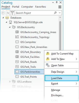

    • Панель Каталог - щелкните правой кнопкой мыши класс пространственных объектов или таблицу, к которым вы хотите добавить данные, и выберите Загрузить данные.
      Команда Загрузить данные в контекстном меню

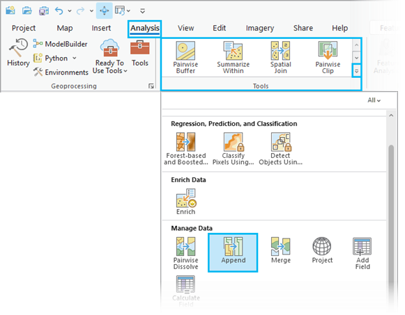

    • На ленте выберите слой на панели Содержание. Щелкните вкладку Анализ и выберите Присоединить в ниспадающем меню в группе Инструменты.
      Инструмент Присоединить на вкладке Анализ в группе Инструменты

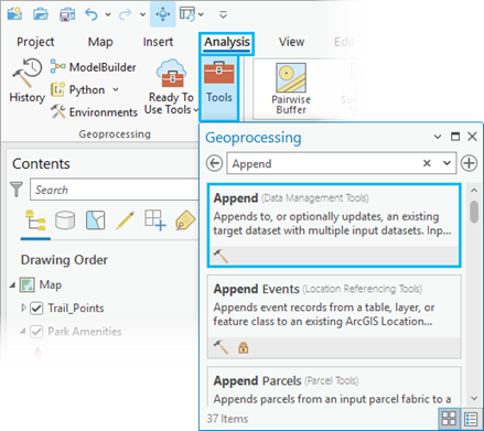

    • Лента - щелкните вкладку Анализ и щелкните Инструменты в группе Геообработка. Найдите и перейдите к инструменту Присоединить в наборе инструментов Управление данными, в группе Общие.
      Инструмент Присоединить на вкладке Анализ, Инструменты и Геообработка

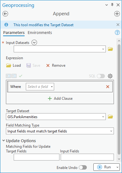

    Откроется диалоговое окно инструмента геообработки Присоединить с настройками по умолчанию.
    Инструмент геообработки Присоединить
