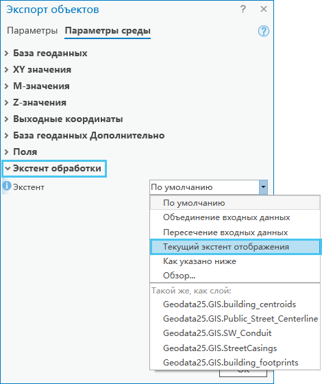

Экспорт части большого набора данных
Чтобы экспортировать часть большего набора данных, например экспортировать только объекты, видимые в текущем экстенте карты, выполните следующие действия:
  1. Приблизьтесь к области на карте, которую вы хотите использовать в качестве нового полного экстента.
  2. На панели Содержание, щелкните правой кнопкой мыши слой и откройте ниспадающее меню Данные.
  3. Щёлкните Экспорт объектов.
  4. В диалоговом окне Экспорт объектов перейдите на вкладку Параметры среды.
  5. В разделе Экстент обработки выберите Текущий экстент отображения из ниспадающего меню.
    Опция Текущий экстент отображения на вкладке Параметры среды
