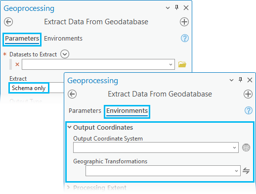

Извлечение данных в другую систему координат
Чтобы извлечь данные в другую пространственную привязку, выполните следующие действия:
  1. Используйте инструмент геообработки Извлечь данные из базы геоданных, чтобы извлечь только схему наборов данных в новую пространственную привязку, заданную в настройке Выходная система координат в разделе Параметры среды.
  2. Как только схема будет извлечена в базу геоданных в новую пространственную привязку, снова запустите инструмент Извлечь данные из базы геоданных и используйте параметр Использовать схему повторно Повторного использования, чтобы извлечь данные в новой пространственной привязке.
Примечание:
Параметр Выходная система координат в разделе Среды игнорируется, если для параметра Тип выходных данных установлено значение Файл XML.

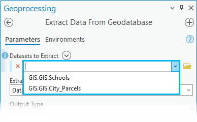

  • Перетащите слой, содержащий определяющий запрос, с панели Содержание карты в параметр Наборы данных для извлечения.
  • Выберите слои в ниспадающем меню параметра Наборы данных для извлечения, чтобы добавить наборы данных, содержащие поднабор данных для извлечения.

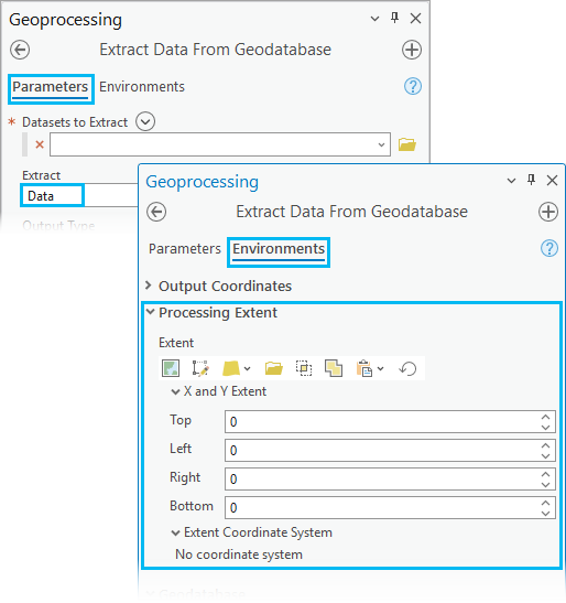

Задание экстента
Настройка среды Экстент может использоваться для определения пространственного экстента данных, подлежащих извлечению. Этот параметр позволяет обрабатывать только те элементы, которые находятся в заданном экстенте.
Примечание:
Предполагается, что заданный вами экстент находится в системе координат входных данных, даже если вы установили в параметре среды Выходная система координат другую систему координат. Если инструмент использует несколько входных наборов данных, первый добавляемый в инструмент набор данных определяет систему координат экстента.

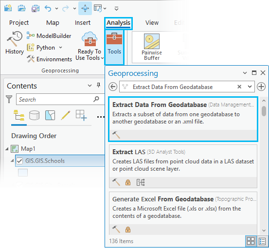

  1. Чтобы извлечь данные из базы геоданных, откройте инструмент геообработки Извлечь данные из базы геоданных на вкладке Анализ и щелкните Инструменты в группе Геообработка. Вы также можете найти или перейти к инструменту Извлечь данные из базы геоданных в группе инструментов Управление данными набора инструментов Общие.
    Инструмент Извлечь данные из базы геоданных на вкладке Анализ, Инструменты и Геообработка

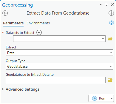

    В диалоговом окне инструмента геообработки Извлечь данные из базы геоданных отображаются настройки по умолчанию.
    диалоговое окно инструмента геообработки Извлечь данные из базы геоданных
  2. Для параметра Наборы данных для извлечения используйте кнопку обзора , чтобы выбрать один или несколько наборов данных, содержащих данные, которые будут извлечены.

  3. При необходимости выберите один из следующих вариантов из ниспадающего меню параметра Извлечь:
    • Данные - будут извлечены схема и строки. Используется по умолчанию.

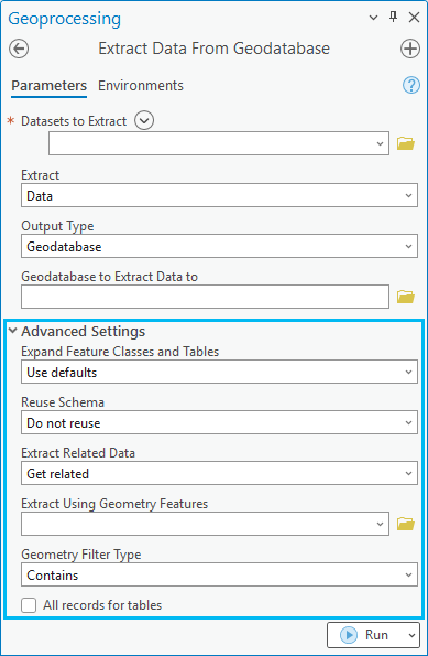

  5. Щелкните Дополнительные настройки, чтобы развернуть дополнительные опции и изменить параметры инструмента Извлечь данные из базы геоданных, используемые по умолчанию. Если вы не меняете параметры по умолчанию, перейдите к шагу 12, чтобы запустить инструмент.
    Дополнительные настройки инструмента Извлечь данные из базы геоданных
  6. При необходимости выберите один из следующих вариантов в ниспадающем меню Расширить классы объектов и таблицы, чтобы указать, будут ли добавлены развернутые классы объектов и таблицы — например, те, что находятся в сетях, топологиях или классах отношений.
    • Использование настроек по умолчанию – расширенные классы пространственных объектов и таблицы, связанные с классами пространственных объектов или таблицами входных наборов, будут добавлены. По умолчанию для классов пространственных объектов извлекаются все объекты, пересекающие пространственный фильтр. Если пространственный фильтр не задан, будут включаютсяены все объекты. По умолчанию для таблиц извлекается только схема. Используется по умолчанию.
    • Добавить только со схемой — будет добавлена только схема для увеличенных классов пространственных объектов и таблиц.
    • Все строки — будут добавлены все строки расширенных классов пространственных объектов и таблиц.
    • Не добавлять — будут добавлены не увеличенные классы пространственных объектов и таблицы.
  7. При необходимости выберите один из вариантов в ниспадающем меню Использовать схему повторно, чтобы указать, будет ли повторно использоваться база геоданных, содержащая схему извлекаемых данных.
    Повторное использование схемы сокращает время, необходимое для извлечения данных.
    • Не использовать повторно — схема не будет повторно использоваться. Используется по умолчанию.
    • Использовать повторно — схема будет повторно использоваться.
    Примечание:
    • Параметр Использовать схему повторно доступен только, если для параметра Тип выходных данных установлено значение База геоданных.
    • Выберите опцию Повторное использование только если выходная база геоданных содержит схему ваших наборов данных, но не содержит данных.
  8. При необходимости выберите один из следующих вариантов в ниспадающем меню Извлечь связанные данные, чтобы указать, следует ли извлекать строки, связанные с существующими строками в данных. Например, пространственный объект (f1) находится внутри геометрического фильтра, а связанный пространственный объект (f2) из другого класса — вне фильтра.
    Например, если вы решите получать связанные данные, объект f2 будет включен в извлеченные данные.
    • Не включать связанные — связанные данные не будут извлечены.
    • Включать связанные — связанные данные будут извлечены. Используется по умолчанию.
  9. При необходимости щелкните кнопку Обзор рядом с параметром Извлечь с использованием объектов геометрии и перейдите к объектам, которые будут использоваться для определения области извлечения.
  10. При необходимости выберите один из следующих параметров из ниспадающего меню Тип геометрического фильтра , чтобы указать пространственное отношение между значениями параметров Извлечь с использованием объектов геометрии и Входные наборы данных и как это отношение будет отфильтровано.
    Пространственные отношения применяются к данным в экстенте, определяемом областью интереса (AOI), которая указана в параметре Извлечь с использованием объектов геометрии.
    • Пересекает - извлекаются объекты в значении параметра Входные наборы данных, которые пересекают объекты в значении параметра Извлечь с использованием объектов геометрии.
    • Содержит – будут извлечены объекты из параметра Входные наборы данных, которые содержатся в выбранном объекте из параметра Извлечь с использованием объектов геометрии.
  11. При необходимости используйте опцию Все записи для таблиц, чтобы указать, будут ли из таблиц без фильтров (например, выборок или определяющих запросов) извлечены все записи или только схема.
    Таблицы с примененными фильтрами будут учтены.
    • Отмечено — в базу геоданных будут извлечены все записи. Эта опция заместит значение параметра Расширить классы объектов и таблицы.
    • Не отмечено — в базу геоданных будет скопирована только схема для таблиц. Используется по умолчанию.
