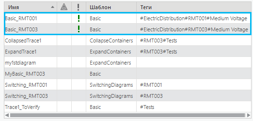

Как и другие схемы, которые вы создали и сохранили в базе данных, системные схемы подсети можно получить с помощью функции Найти схемы .
На открывшейся панели Найти схемы схемы подсетей отображаются с зеленым восклицательным знаком в третьем столбце списка схем, а в их тегах содержится домен, название уровня и и имя подсети, к которой они привязаны.
Системные схемы подсети на панели Найти схемы

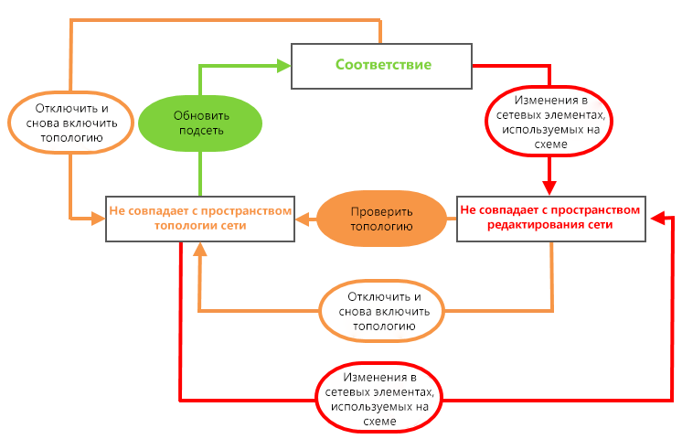

Состояние согласованности системных схем подсети в зависимости от сетевого пространства
Примечание:
После отключения топологии инженерной сети схемы системы подсети перестанут быть помечены, как системные схемы. Эта метка будет восстановлена при запуске инструмента Обновить подсеть.
Как показано на изображении выше, системная схема подсети переключается с согласованной на несогласованную с пространством редактирования сети после того, как объекты инженерной сети, используемые в схеме, будут изменены. То есть проверка топологии сети в экстенте, перекрывающем географическую область системной схемы подсети, не делает схему несогласованной с пространством топологии сети, как это происходит в случае с несистемной схемой. Однако, когда существует более одного контроллера подсети, связанного с редактируемой подсетью, все связанные подсети и также связанные системные схемы становятся несогласованными с пространством топологии сети после его проверки.
Единственный способ переключения состояния системной схемы подсети с несогласованного обратно в согласованное — это запуск инструмента Обновить подсеть.
