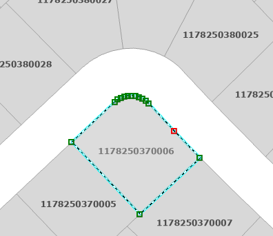

  4. После присоединения полигонов используйте Упростить прямыми линиями и дугами окружности, чтобы преобразовать сегментированные (уплотненные) кривые до истинных кривых.
    Используйте этот инструмент, если в исходных данных содержатся дуги. Сегментированные кривые отрезки в полигонах должны быть преобразованы в истиные кривые перед построением участков, чтобы избежать создания множества мелких отдельных линий для каждого сегмента. Этот инструмент обнаруживает и создает истинные кривые из сегментов линий, используя заданные допуски.
    Подсказка:
    Сегментированные кривые могут появляться, когда полигоны добавляются к классам объектов из шейп-файлов.
    Сегментированные кривые отрезки на многоугольниках должны быть преобразованы в истинные кривые перед созданием участков.
