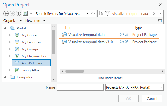

  4. Geben Sie oben im Dialogfeld unter Suchen den Text Visualize temporal data ein, und drücken Sie die Eingabetaste.
  5. Klicken Sie in der Liste der Suchergebnisse auf Visualize temporal data, um das Projektpaket auszuwählen.
    Das Dialogfeld Projekt öffnen mit dem ausgewählten Projektpaket
    Hinweis:
    Wenn mehrere Projektpakete mit diesem Namen vorhanden sind, ist das Paket mit der Plakette Verlässlich auszuwählen. In der Spalte Besitzer muss der Besitzername ArcGISProTutorials lauten. Weitere Informationen für den Fall, dass Sie keine Ergebnisse erhalten, finden Sie unter Es werden keine Ergebnisse zurückgegeben.
  6. Klicken Sie auf OK.

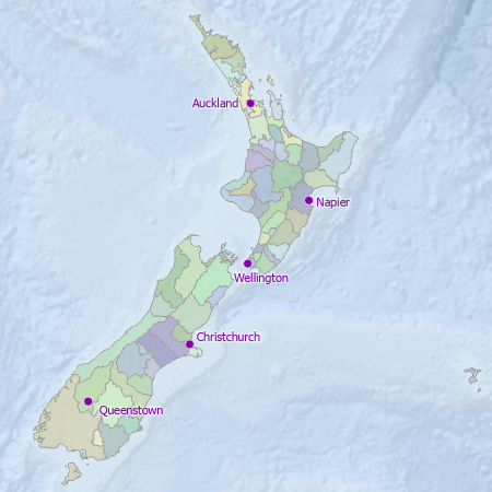

    Das Projekt wird mit einer Karte geöffnet, die die Grenzen der Gebietskörperschaften (Territorial Authority) von Neuseeland und einige Städte anzeigt. Gebietskörperschaften stellen die zweite Ebene der Kommunalverwaltung in Neuseeland unter den Regionalräten dar.
    Karte mit den Grenzen der neuseeländischen Gebietskörperschaften und Städte

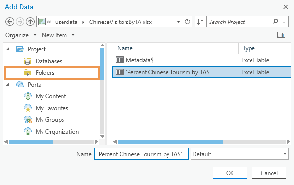

Die Daten zum chinesischen Tourismus finden Sie in einer im Projektpaket enthaltenen Excel-Datei. Fügen Sie Ihrem Projekt ein Arbeitsblatt aus der Datei hinzu.
  1. Klicken Sie auf dem Menüband auf die Registerkarte Karte. Klicken Sie in der Gruppe Layer auf Daten hinzufügen .
  2. Klicken Sie im Dialogfeld zum Durchsuchen im Navigationsbereich unter Projekt auf Ordner , um die mit dem Projekt verknüpften Ordner anzuzeigen.
  3. Navigieren Sie in der Dateiliste zu Visualisieren von Zeitdaten > commondata > userdata. Doppelklicken Sie auf ChineseVisitorsByTA.xlsx, und klicken Sie auf das Arbeitsblatt 'Percent Chinese Tourism by TA$', um es auszuwählen.
    Dialogfeld Daten hinzufügen zum Durchsuchen mit ausgewählter Excel-Tabelle
  4. Klicken Sie auf OK.

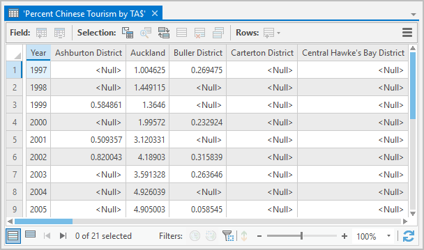

    Das Excel-Tabellenblatt wird ArcGIS Pro als Tabelle hinzugefügt und im Bereich Inhalt angezeigt.
  5. Klicken Sie im Bereich Inhalt unter Standalone-Tabellen mit der rechten Maustaste auf 'Percent Chinese Tourism by TA$', und klicken Sie dann auf Öffnen .
    Aus einer Excel-Tabelle erstellte Standalone-Tabelle.
    In jeder Spalte der Tabelle wird ein anderer Distrikt (Territorial Authority) angezeigt. In jeder Zeile wird ein Jahr zwischen 1997 und 2017 angezeigt. Die Zellenwerte geben die Anzahl der Touristen aus China als prozentualen Anteil aller internationaler Touristen an. NULL-Werte stehen nicht für keine Touristen, sondern für fehlende oder nicht ausreichende Daten.
    Hinweis:
    Diese Arbeit basiert auf den Daten von Stats NZ (bzw. enthält Daten von Stats NZ), die von Stats NZ zur Wiederverwendung unter der Lizenz Creative Commons Attribution 4.0 International lizenziert sind.
  6. Klicken Sie auf der Symbolleiste für den Schnellzugriff auf Projekt speichern .
Umgruppieren von Tabellenfeldern
In der Tabelle "Percent Chinese Tourism By TA$" sind die Zeiteinheiten (Jahre) in Zeilen und die geographischen Einheiten (Distrikte) in Spalten angeordnet. In anderen Tabellen können die geographischen Einheiten in Zeilen und die Zeiteinheiten in Spalten angeordnet sein. Um zeitliche Veränderungen auf einer Karte zu visualisieren, müssen Sie jede einzigartige Kombination von Ort und Zeit als Tabellenzeile mit räumlichen und zeitlichen Werten in separaten Spalten speichern.
Diese Tabelle enthält 21 Zeilen für die Jahre und 64 Spalten für die Gebietskörperschaften. (Einige fehlen.) Sie müssen eine Tabelle erstellen, in der für jede der 1.344 (21 x 64) Einzelkombinationen aus Jahr und Gebiet jeweils eine Zeile gespeichert wird. Verwenden Sie das Werkzeug Felder umgruppieren, um die Daten in diesem Format anzuordnen.

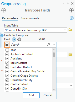

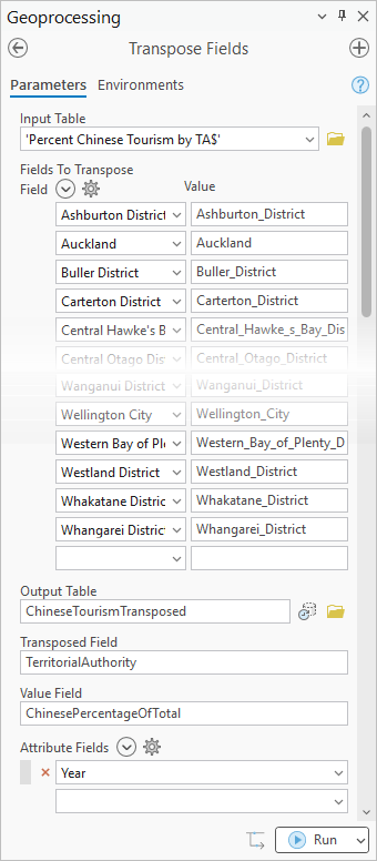

  1. Aktivieren Sie den Bereich Geoverarbeitung. Geben Sie im Suchfeld Felder umgruppieren ein.
    Bereits bei der Eingabe werden Suchergebnisse angezeigt. Das erste Ergebnis sollte das Werkzeug Felder umgruppieren sein.
  2. Klicken Sie in der Liste mit Suchergebnissen auf Felder umgruppieren, um das Werkzeug zu öffnen.
  3. Klicken Sie auf den Dropdown-Pfeil für Eingabetabelle, und klicken Sie dann auf 'Percent Chinese Tourism By TA$'.
  4. Klicken Sie unter Felder für Umgruppierung neben Feld auf die Schaltfläche Viele hinzufügen .
  5. Aktivieren Sie neben dem Suchfeld das Kontrollkästchen Alle Kontrollkästchen umschalten, um alle Felder auszuwählen. Deaktivieren Sie oben in der Liste das Kontrollkästchen Jahr.
    Werkzeug Felder umgruppieren, in dem die umzugruppierenden Felder angegeben sind
  6. Klicken Sie auf Hinzufügen.
    Diese Felder werden in der Ausgabetabelle als Spalten dargestellt.
  7. Führen Sie einen Bildlauf zum Ende des Bereichs Geoverarbeitung durch. Löschen Sie für die Ausgabetabelle den gesamten Pfad, und geben Sie ChineseTourismTransposed ein.
    Der Pfad zur Standard-Geodatabase wird automatisch wiederhergestellt.
  8. Geben Sie für Umgruppiertes Feld TerritorialAuthority ein.
  9. Geben Sie für Wertefeld ChinesePercentageOfTotal ein.
    Hinweis:
    Das umgruppierte Feld ist in der Ausgabetabelle ein neues Feld, das die Namen der Distrikte enthält. Das Wertefeld ist ein neues Feld, das die Prozentwerte für den chinesischen Tourismusmarkt enthält. Für diese Felder können Sie beliebige Namen verwenden.
  10. Klicken Sie unter Attributfelder auf den Dropdown-Pfeil des Eingabefeldes (nicht die Schaltfläche Viele hinzufügen Viele hinzufügen) und dann auf Jahr.
    Werkzeug Felder umgruppieren, in dem alle Parameter angegeben sind
  11. Klicken Sie auf Ausführen .
    Wenn die Ausführung des Werkzeugs abgeschlossen ist, wird dem Bereich Inhalt eine neue Tabelle hinzugefügt. Überprüfen Sie, ob die Tabelle in Ihrer Standard-Geodatabase gespeichert wurde.

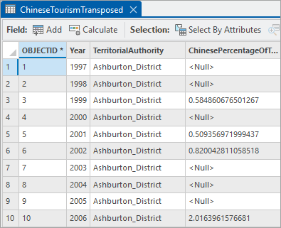

    Umgruppierte Tabelle
    Sie erhalten nun Ihre benötigte Tabelle: eine separate Zeile für jede eindeutige Kombination aus Jahr und Distrikt. Jedoch weisen nicht alle Felder den richtigen Datentyp auf.

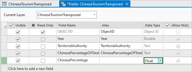

    Die Ansicht "Felder" der Tabelle wird geöffnet. Sie verwenden die Ansicht "Felder", um mit Feldeigenschaften zu arbeiten. In der Ansicht "Felder" wird jedes Feld der Tabelle "ChineseTourismTransposed" durch eine Zeile und jede Feldeigenschaft durch eine Spalte dargestellt. Auf dem Menüband wird die aktive Registerkarte Felder angezeigt.
  4. Klicken Sie auf dem Menüband auf der Registerkarte Felder in der Gruppe Änderungen auf Neu .
    Das neue Feld wird der Tabelle als letzte Zeile in der Ansicht "Felder" hinzugefügt. In der Spalte Field Name wird der Standardname Field ausgewählt.
  5. Klicken Sie in die ausgewählte Zelle, damit sie bearbeitet werden kann. Ändern Sie den Feldnamen in ChinesePercentage, und drücken Sie die Eingabetaste.
  6. Doppelklicken Sie in derselben Zeile in der Spalte Data Type auf den Standardwert Long. Klicken Sie in der Dropdown-Liste mit Datentypen auf Float.
    Ansicht Felder der umgruppierte Tabelle mit einem hinzugefügten Feld
    Wie "Double" unterstützt auch der Datentyp "Float" Dezimalstellen, benötigt aber weniger Speicherplatz.

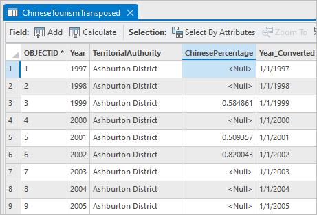

    Das neue Feld wird in der Tabelle "ChineseTourismTransposed" mit -Werten angezeigt. Jetzt berechnen Sie Werte für das Feld.
    Tipp:
    Wenn das neue Feld in der Tabelle nicht angezeigt wird, klicken Sie unten in der Tabellenansicht auf Aktualisieren .
  9. Klicken Sie in der Tabelle auf die Spaltenüberschrift des Feldes ChinesePercentage, und klicken Sie dann auf der Werkzeugleiste im oberen Bereich der Tabelle auf Berechnen .
    Tipp:
    Wenn Sie ArcGIS Pro zum Aktivieren und Deaktivieren der Bearbeitung konfiguriert haben, wird der Befehl Berechnen deaktiviert. Klicken Sie auf die Registerkarte Bearbeiten auf dem Menüband und dann auf Bearbeitung aktivieren .

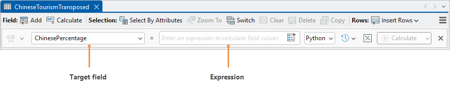

    Die Werkzeugleiste "Feld berechnen" wird direkt unter der Werkzeugleiste der Tabelle angezeigt.
    Die Werkzeugleiste Feld berechnen mit dem Zielfeld und den identifizierten Ausdrucksfeldern
    In der Werkzeugleiste "Feld berechnen" erscheint das Feld ChinesPercentage als Zielfeld, weil es in der Tabelle ausgewählt ist.
  10. Klicken Sie im Ausdrucksfeld auf Felder zum Ausdruck hinzufügen . Klicken Sie im Pop-up-Fenster auf ChinesePercentageOfTotal.
    Die Werkzeugleiste Feld berechnen zeigt den zu berechnenden Ausdruck an
    Der vollständige Ausdruck ist ChinesePercentage = !ChinesePercentageOfTotal!. (Bei den Ausrufezeichen handelt es sich um Python-Syntax.) Wenn Sie den Ausdruck berechnen, erhält das Zielfeld ChinesePercentage die Werte aus dem Feld ChinesePercentageOfTotal, aber sie werden als Zahlen statt als Text gespeichert.
  11. Klicken Sie auf der Werkzeugleiste Feld berechnen auf Berechnen .
    Das Feld ChinesePercentage wird mit numerischen Werten mit sechs Dezimalstellen aufgefüllt.

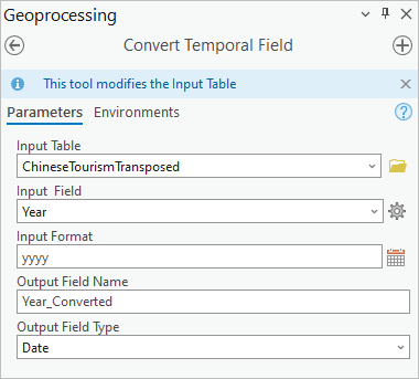

  1. Aktivieren Sie den Bereich Geoverarbeitung, und klicken Sie auf Zurück .
  2. Geben Sie in das Suchfeld den Text Zeitfeld konvertieren ein.
    Als erstes Suchergebnis sollte das Werkzeug Zeitfeld konvertieren angezeigt werden.
  3. Klicken Sie auf Zeitfeld konvertieren, um das Werkzeug zu öffnen.
  4. Legen Sie den Parameter Eingabetabelle auf ChineseTourismTransposed fest.
  5. Legen Sie den Parameter Eingabefeld auf Year fest.
  6. Klicken Sie für den Parameter Eingabeformat auf Format festlegen . Klicken Sie auf den Dropdown-Pfeil Datumsformat und dann auf JJJJ. Ignorieren Sie die Einstellung Gebietsschema, und klicken Sie außerhalb der Dropdown-Liste.
  7. Übernehmen Sie unter Ausgabefeldname den Standardnamen Year_Converted. Überprüfen Sie, ob der Parameter Ausgabefeldtyp auf Datum festgelegt ist.
  8. Klicken Sie auf Ausführen .
    Das neue Feld Year_Converted wird der Tabelle hinzugefügt und mit Datumsangaben aufgefüllt.

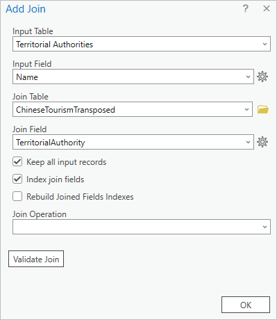

Für einen Join ist es erforderlich, dass zwei Tabellen ein gemeinsames Attribut aufweisen. In diesem Fall verfügt sowohl die Layer-Attributtabelle "Territorial Authorities" als auch die Tabelle "ChineseTourismTransposed" über ein Feld mit den Namen der Gebiete.
Die Tabelle "Territorial Authorities" (die Eingabetabelle) enthält 68 Datensätze, und jeder Gebietsname kommt nur einmal vor. Die Tabelle "ChineseTourismTransposed" (die Join-Tabelle) enthält 1.344 Datensätze, und jeder Gebietsname kommt 21-mal vor. Da ein Datensatz in der Eingabetabelle mehreren Datensätzen in der Join-Tabelle entspricht – alle Datensätze mit demselben Gebietsnamen stimmen überein – ist diese Verbindung eine Eins-zu-Viele-Verbindung.
Hinweis:
Eins-zu-Viele-Verbindungen sind nur dann möglich, wenn sich die Eingabe- und Join-Tabelle im selben Workspace befinden (z. B. in derselben File-Geodatabase) und beide über das Feld "Objekt-ID" verfügen.
  1. Klicken Sie im Bereich Inhalt mit der rechten Maustaste auf den Layer Territorial Authorities, und wählen Sie Attributtabelle aus.
    Die Werte im Feld Name sind mit Unterstrichen zwischen Wörtern formatiert.
  2. Aktivieren Sie die Tabelle "ChineseTourismTransposed". (Öffnen Sie bei Bedarf die Tabelle.)
    Namen im Feld TerritorialAuthority sind ebenfalls mit Unterstrichen zwischen Wörtern formatiert. Es ist nicht notwendig, dass das gemeinsame Feld in beiden Tabellen denselben Namen hat. Die Feldwerte müssen jedoch gleich formatiert sein.
  3. Schließen Sie die Tabelle "ChineseTourismTransposed".
  4. Klicken Sie im Bereich Inhalt mit der rechten Maustaste auf den Layer Territorial Authorities, zeigen Sie auf Verbindungen und Beziehungen, und klicken Sie auf Verbindung hinzufügen .
    Das Werkzeug Verbindung hinzufügen wird in einem unverankerten Fenster geöffnet.
  5. Legen Sie die Parameter des Werkzeugs Verbindung hinzufügen wie folgt fest:
    • Übernehmen Sie als Eingabetabelle Territorial Authorities.
    • Wählen Sie als Eingabefeld das Feld Name aus.
    • Wählen Sie für Join-Tabelle die Tabelle ChineseTourismTransposed aus.
    • Übernehmen Sie als Join-Feld das Feld TerritorialAuthority (bzw. wählen Sie die Option ggf. aus).
  6. Aktivieren Sie das Kontrollkästchen Join-Felder indizieren.
    Parameter für Verbindung hinzufügen
  7. Klicken Sie auf Verbindung überprüfen.
    Wenn Sie eine Verbindung überprüfen, werden potenzielle Probleme analysiert, und in einem Meldungsfeld werden Informationen über die Verbindung angezeigt. In diesem Fall gibt es keine Probleme.
  8. Klicken Sie im Meldungsfenster Verbindung überprüfen auf Schließen.
  9. Klicken Sie im Fenster Verbindung hinzufügen auf OK.
    Nach Ausführung des Werkzeugs werden die Attribute der Tabelle "ChineseTourismTransposed" an die Tabelle angehängt.

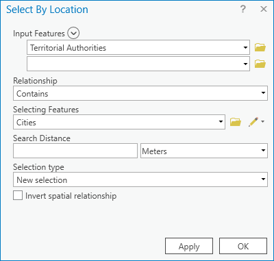

  1. Klicken Sie bei Bedarf auf die Registerkarte Karte des Menübands. Klicken Sie in der Gruppe Auswahl auf Lagebezogen auswählen .
    Das Werkzeug Lagebezogen auswählen wird in einem unverankerten Fenster angezeigt.
  2. Vergewissern Sie sich, dass der Parameter Eingabe-Features auf Territorial Authorities festgelegt ist.
  3. Klicken Sie auf den Dropdown-Pfeil Beziehung und dann auf Enthält.
  4. Klicken Sie auf den Dropdown-Pfeil Auswahl-Features und dann auf Cities.
    Fenster Lagebezogen auswählen
    Beim Ausführen des Werkzeugs werden Gebietskörperschaften ausgewählt, die Städte enthalten. Wie bereits erwähnt, enthält der Städte-Layer 10 Features – fünf wurden durch eine Anzeigeabfrage herausgefiltert. Die durch eine Anzeigeabfrage herausgefilterten Features können im Gegensatz zu den durch eine Definitionsabfrage ausgeblendeten Features weiterhin für die Auswahl und Analyse verwendet werden.
  5. Klicken Sie auf OK.
    Auf der Karte sind 10 Gebietskörperschaften ausgewählt. Die Anzahl der ausgewählten Features wird in der Statusleiste unten in der Kartenansicht angezeigt.

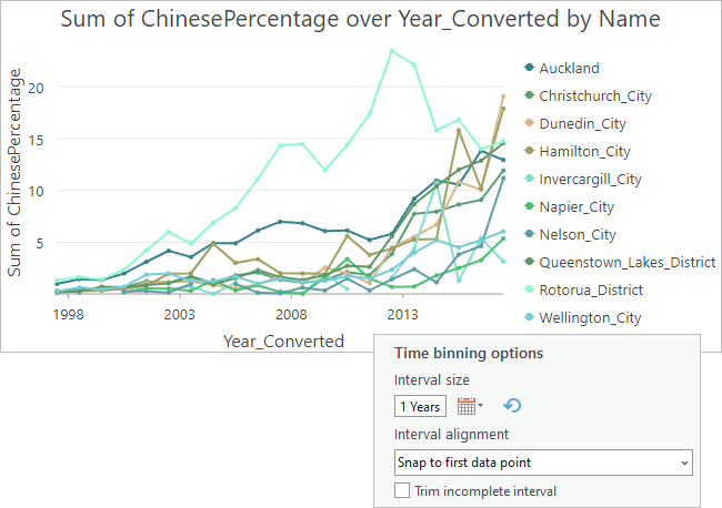

    Der Bereich Diagrammeigenschaften und eine leere Diagrammansicht werden angezeigt. Bevor Sie das Diagramm konfigurieren, wenden Sie einen Auswahlfilter an, sodass im Diagramm nur die auf der Karte ausgewählten Features angezeigt werden.
  7. Klicken Sie oben in der leeren Diagrammansicht in der Werkzeugzeile auf Nach Auswahl filtern .
    Die Schaltfläche Nach Auswahl filtern ist umrandet. Daran ist zu erkennen, dass sie ausgewählt ist.
  8. Klicken Sie im Bereich Diagrammeigenschaften auf der Registerkarte Daten auf den Dropdown-Pfeil Datum oder Zahl und dann auf den Eintrag Year_Converted.
    In der Diagrammansicht werden die Jahre auf der X-Achse angezeigt.
  9. Klicken Sie im Bereich **Diagrammeigenschaften ** unter **Numerische Felder ** auf Auswählen. Aktivieren Sie im Auswahlfenster das Kontrollkästchen ChinesePercentage, und klicken Sie auf Übernehmen.
    Die Werte für den Prozentsatz der chinesischen Touristen werden auf der Y-Achse angezeigt. Die Werte werden jedoch für die ausgewählten Gebietskörperschaften summiert, was in diesem Zusammenhang nicht sinnvoll ist.
  10. Klicken Sie im Bereich Diagrammeigenschaften auf den Dropdown-Pfeil Unterteilen nach (optional), und wählen Sie Name aus.
  11. Klicken Sie in der Meldung Diagrammeigenschaften-Warnung auf Ja.
    Da Sie einen Auswahlfilter auf das Diagramm angewendet haben, werden nur 10 Gebiete angezeigt.
  12. Klicken Sie im Bereich Diagrammeigenschaften unter Zeiteinteilungsoptionen unter Intervallgröße auf Intervallgröße für Zeitaggregation bestimmen , und ändern Sie den Wert für "Years" in 1.
  13. Deaktivieren Sie das Kontrollkästchen Unvollständiges Intervall kürzen.
    Auf diese Weise wird sichergestellt, dass die Daten aus dem letzten Jahr im Diagramm enthalten sind. Weitere Informationen zu Zeiteinteilungsoptionen in Liniendiagrammen
    Standardeinstellungen für Diagrammanzeige und Zeiteinteilung im Bereich Diagrammeigenschaften

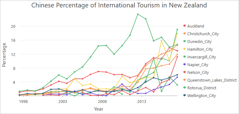

    Auf der Karte wird für jede der 10 ausgewählten Gebietskörperschaften eine Linie gezeichnet. Standardmäßig entspricht die Farbe jeder Linie der Feature-Symbolfarbe im Layer "Territorial Authorities".
    Tipp:
    Um das Diagramm besser sehen zu können, können Sie die Verankerung der Diagrammansicht aufheben und die Größe anpassen. Um die Verankerung der Ansicht zu lösen, klicken Sie mit der rechten Maustaste auf die Registerkarte der Ansicht, und klicken Sie auf Abdocken, oder ziehen Sie die Ansichtsregisterkarte von der verankerten Position weg.
Ändern der Diagrammeigenschaften

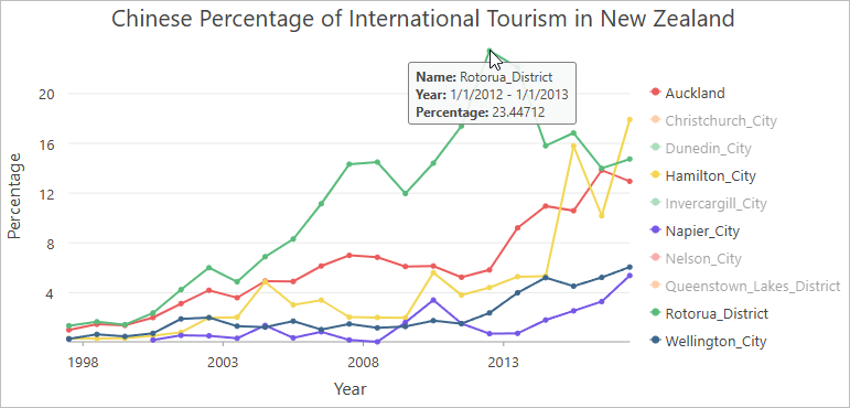

  2. Ändern Sie den Titel unter Diagrammtitel in Chinese Percentage of International Tourism in New Zealand. Drücken Sie die Eingabetaste.
    Der Diagrammtitel wird aktualisiert.
  3. Ändern Sie unter X-Achsentitel den Text in Year, und drücken Sie die Eingabetaste.
  4. Ändern Sie unter Y-Achsentitel den Text in Percentage, und drücken Sie die Eingabetaste.

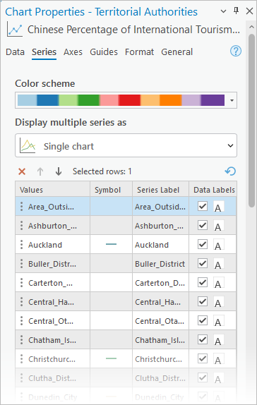

  5. Klicken Sie im Bereich Diagrammeigenschaften auf die Registerkarte Reihe.
    In einer Tabelle werden die Gebietskörperschaften nach ihren Namen, Symbolen und Beschriftungen angezeigt. Wenden Sie ein Farbschema an, um die Liniensymbole voneinander abzuheben.
    Tabelle mit Werten, Symbolen und Beschriftungen auf der Registerkarte Reihe im Bereich Diagrammeigenschaften
  6. Klicken Sie auf den Dropdown-Pfeil Farbschema und dann auf das erste Farbschema in der Liste.
    Die Symbole werden im Diagramm und im Bereich Diagrammeigenschaften aktualisiert. (Der Name dieses Farbschemas lautet "Basic Random". Sie können mit der Maus auf das Farbschema zeigen, um den Namen als ScreenTip zu sehen.)
    Diagramm mit aktualisierten Symbolen
    Schon ein Blick zeigt einen Aufwärtstrend für die meisten Gebiete. Der Trend beginnt für den Rotorua District früher als für die anderen Gebiete und steigt stärker an.
  7. Klicken Sie in der Diagrammlegende auf den Namen eines beliebigen Gebiets.
    Der Name wird in der Legende abgeblendet, und die zugehörige Linie wird im Diagramm nicht mehr angezeigt. Auf diese Weise können Sie mehrere Werte nacheinander vergleichen.
  8. Klicken Sie auf das abgeblendete Gebiet, um es erneut anzuzeigen.
  9. Blenden Sie die folgenden Gebiete ab:
    • Christchurch City
    • Dunedin City
    • Invercargill City
    • Nelson City
    • Queenstown-Lakes District
    Die weiterhin angezeigten Gebiete befinden sich auf der Nordinsel. Die fünf abgeblendeten Gebiete befinden sich auf der Südinsel.
  10. Zeigen Sie mit der Maus auf einen beliebigen Datenpunkt auf einer Linie.
    ScreenTip, der den Prozentwert für die Gebietskörperschaft Rotorua District im Jahr 2012 anzeigt
    Sie sehen den Namen der Gebietskörperschaft, das Jahr und den Prozentsatz des chinesischen Tourismus in diesem Jahr. Demnach erreichte der chinesische Tourismus im Rotorua District seinen Höhepunkt im Jahr 2012, als etwa ein Viertel der internationalen Touristen aus China kam.

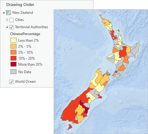

Symbolisieren der Gebietskörperschaften
In der Karte werden die Gebiete durch Einzelwerte symbolisiert. Wechseln Sie zu einem Schema mit abgestuften Farben, und verwenden Sie hellere und dunklere Farbtöne, um niedrigere und höhere Prozentwerte für chinesische Touristen darzustellen.
  1. Klicken Sie im Bereich Inhalt mit der rechten Maustaste auf den Layer Territorial Authorities, und wählen Sie Symbolisierung aus.
    Der Bereich Symbolisierung wird angezeigt.

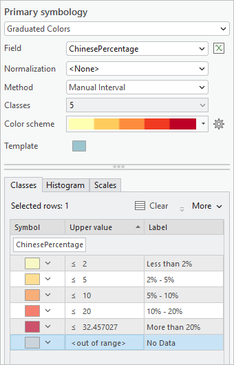

  2. Klicken Sie unter Primäre Symbolisierung auf den Dropdown-Pfeil, und klicken Sie dann auf Abgestufte Farben.
    Das zu symbolisierende Feld wird automatisch auf ChinesePercentage festgelegt (das einzig verfügbare numerische Feld). Ein Standardfarbschema wird angewendet, und die Daten werden in fünf Klassen unterteilt.

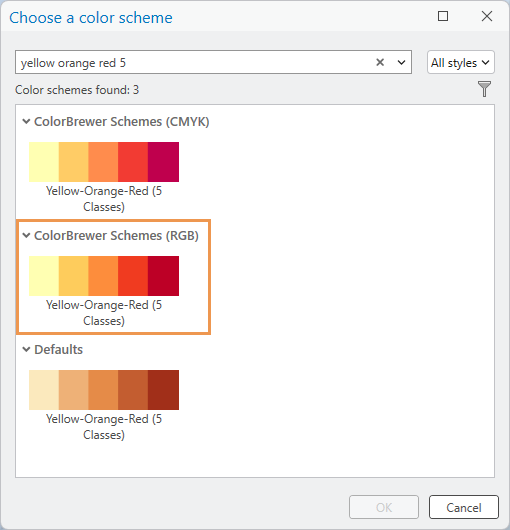

    Wenden Sie ein Gelb-Rot-Farbschema an, und behalten Sie die gleiche Anzahl der Klassen bei.
  3. Klicken Sie auf den Dropdown-Pfeil Farbschema. Klicken Sie unter der Liste der Farbschemas mit Bildlauf auf Weitere Farbschemas.
  4. Klicken Sie im Dialogfeld Farbschema auswählen in das Suchfeld, und geben Sie gelb orange rot 5 ein. Drücken Sie die Eingabetaste.
    Dialogfeld Farbschema auswählen mit Suchergebnissen
    Einige Farbschemas werden von Ihrer Suche zurückgegeben.
  5. Klicken Sie unter "ColorBrewer Schemes (RGB)" auf das Schema Gelb-Orange-Rot (5 Klassen) und dann auf OK.
    Das Farbschema wird im Bereich Symbolisierung und auf der Karte aktualisiert.
    Die Klassengrenzen unten im Bereich Symbolisierung auf der Registerkarte Klassen stellen Wertecluster in den Daten (natürliche Unterbrechungen) dar, sind für den Betrachter einer Karte jedoch nicht verständlich. Ändern Sie die Werte für die Klassengrenzen und Beschriftungen.
  6. Klicken Sie auf der Registerkarte Klassen auf den Dropdown-Pfeil Mehr und dann auf Klassenbeschriftungen immer aktualisieren, um diese Einstellung zu deaktivieren.
    Indem Sie diese Einstellung deaktivieren, verhindern Sie, dass die Klassenbeschriftungen aktualisiert werden, wenn die oberen Werte geändert werden.
  7. Bearbeiten Sie die Spalten Oberer Wert und Beschriftung wie in der folgenden Tabelle dargestellt. Doppelklicken Sie auf eine Zelle, damit diese bearbeitet werden kann, und drücken Sie die Eingabetaste, um eine Änderung zu bestätigen.
Symbol Oberer Wert Beschriftung
Gelbes Symbol 2 Weniger als 2 %
Helloranges Symbol 5 2 %-5 %
Mitteloranges Symbol 10 5 % – 10 %
Dunkeloranges Symbol 20 10 % – 20 %
Rotes Symbol 32,457027 (Lassen Sie den Standardwert unverändert.) Mehr als 20 %
  1. Klicken Sie auf den Dropdown-Pfeil Mehr, und klicken Sie dann auf Werte außerhalb des Bereichs anzeigen.
    Ein graues Symbol wird unter den anderen Symbolen hinzugefügt. Dieses Symbol steht für NULL-Werte in Ihren Daten und damit für Gebiete, für die es keine Informationen für ein bestimmtes Jahr gibt.
  2. Klicken Sie mit der rechten Maustaste auf das graue Symbol <Werte außerhalb des Bereichs>, um die Farbpalette zu öffnen. Klicken Sie auf Grau 20 %.
    Farbpalette mit Grau 20 % (Zeile 3, Spalte 1)
  3. Ändern Sie die Bezeichnung für die Daten außerhalb des Bereichs in Keine Daten.
    Einstellungen im Bereich Symbolisierung
    Auf der Karte stellt der Layer "Territorial Authorities" das neue Farbschema dar. Die Farben sehen blass aus, weil auf die ursprüngliche Symbolisierung Transparenz angewendet wurde.
  4. Überprüfen Sie im Bereich Inhalt, ob der Layer Territorial Authorities ausgewählt ist. Klicken Sie auf dem Menüband auf die Registerkarte Feature-Layer. Ersetzen Sie in der Gruppe Effekte im Feld Transparenz den aktuellen Wert durch 0, und drücken Sie die Eingabetaste.
  5. Deaktivieren Sie im Bereich Inhalt den Layer "Cities". Erweitern Sie den Layer "Territorial Authorities", um die Legende anzuzeigen.
    Bereich Inhalt und Karte mit der Symbolisierung Abgestufte Farben
    Derzeit wird für jedes Feature auf der Karte nur ein Wert symbolisiert. Zum Darstellen von jährlichen Datenänderungen aktivieren Sie Zeiteigenschaften für den Layer.

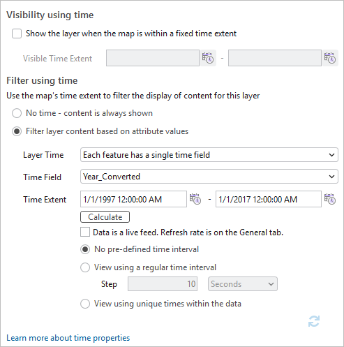

  1. Klicken Sie im Bereich Inhalt mit der rechten Maustaste auf den Layer Territorial Authorities, und wählen Sie Eigenschaften aus.
  2. Klicken Sie im Dialogfeld Layer-Eigenschaften in der Liste der seitlichen Registerkarten auf Zeit.
  3. Klicken Sie unter Nach Zeit filtern auf Layer-Inhalt auf Basis von Attributwerten filtern.
    Weitere Einstellungen werden unter der ausgewählten Option angezeigt. Die Standardwerte für diese Einstellungen sind in Ordnung.
    Dialogfeld Layer-Eigenschaften mit Zeiteinstellungen

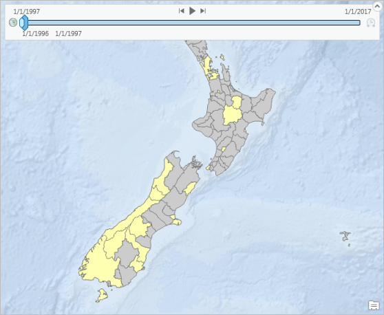

    Der Zeitschieberegler wird am oberen Rand der Kartenansicht angezeigt.
  5. Zeigen Sie mit der Maus auf den Zeitschieberegler, damit die entsprechenden Steuerelemente angezeigt werden.
    Deaktivierter Zeitschieberegler

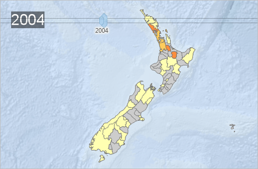

  6. Klicken Sie auf der linken Seite des Zeitschiebereglers auf Zeit deaktiviert . Daraufhin wird Zeit aktiviert angezeigt.
    Layer mit aktivierten Zeiteigenschaften auf der Karte
    Der Zeitraum wird visuell auf den ersten Wert im Bereich reduziert, und auf der Karte werden die Daten für 1997 angezeigt. Im entsprechenden Jahr haben chinesische Touristen nicht mehr als 2 Prozent der internationalen Besucher in den Gebieten ausgemacht. Für die meisten Gebiete gibt es für dieses Jahr keine Daten.

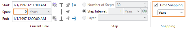

    Konfigurieren Sie den Zeitschieberegler so, dass die Daten in Intervallen von einem Jahr wiedergegeben werden.
  7. Klicken Sie im Menüband auf die Registerkarte Zeit. Aktivieren Sie in der Gruppe Fangen das Kontrollkästchen Fangen an Zeit.
  8. Klicken Sie unter dem Kontrollkästchen auf den Dropdown-Pfeil Volle Ausdehnung definieren und dann auf Jahre.
    Diese Einstellung entspricht den jährlichen Intervallen der Daten.
  9. Ändern Sie in der Gruppe Aktuelle Uhrzeit den Wert Spanne in 0, und drücken Sie die Eingabetaste.
    Zeiteinstellungen auf dem Menüband
    Bei einem Spannenwert von 1 wird auf dem Zeitschieberegler jedes Jahr als Bereich angezeigt. Angezeigt werden beispielsweise Bereiche wie 1997–1998 und 1998–1999. Bei einem Spannenwert von 0 wird jedes Jahr als Einzelwert angezeigt. Angezeigt wird 1997, 1998 usw. Weitere Informationen zum Konfigurieren des Zeitschiebereglers.
  10. Verschieben Sie in der Gruppe Wiedergabe den Schieberegler Wiedergabegeschwindigkeit anpassen in die Mitte.
  11. Klicken Sie in der Gruppe Wiedergabe auf Alle Schritte wiedergeben .
    Auf der Karte werden die Daten wiedergegeben, wobei der Prozentsatz der chinesischen Touristen in den einzelnen Gebietskörperschaften pro Jahr angezeigt wird. In den letzten Jahren ist ein deutlicher Anstieg zu verzeichnen, insbesondere auf der Südinsel.

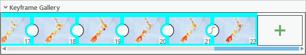

Erstellen einer Animation und Exportieren eines Videos (optional)
In diesem Abschnitt erstellen Sie eine Animation der Wiedergabe und exportieren diese als Videodatei. So können Sie Ihre Arbeit für andere freigeben, beispielsweise für Unternehmer und Projektbeteiligte in der Tourismusbranche, die keinen Zugriff auf ArcGIS Pro haben.
Animationen setzen sich aus Schlüsselbildern und den Übergängen dazwischen zusammen. Nachdem Sie die Zeiteigenschaften für den Layer "Territorial Authorities" konfiguriert haben, können Sie die Zeitschieberegler-Schritte (einen Schritt pro Jahr) in die Animation importieren. Dabei wird aus jedem Zeitschritt ein Schlüsselbild.

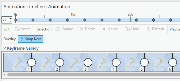

  1. Klicken Sie auf dem Menüband auf die Registerkarte Ansicht. Klicken Sie in der Gruppe Animation auf Hinzufügen .
    Unterhalb der Kartenansicht wird eine leere Animationszeitachse angezeigt. Auf dem Menüband wird die Registerkarte Animation angezeigt.
    Vergewissern Sie sich vor der Erstellung von Schlüsselbildern für die Animation, dass Sie sich beim Zoomen in der richtigen Kartenausdehnung befinden.
  2. Klicken Sie im Bereich Inhalt mit der rechten Maustaste auf den Layer Territorial Authorities, und klicken Sie auf Auf Layer zoomen .
  3. Überprüfen Sie, ob die Registerkarte Animation auf dem Menüband ausgewählt ist. (Sie ist blau unterstrichen.) Klicken Sie in der Gruppe Erstellen auf Importieren und dann auf Schritte des Zeitschiebereglers .
    Der Bereich Animationszeitachse wird mit 22 Schlüsselbildern aufgefüllt. (Es dauert einen Augenblick, bis die Miniaturansicht-Bilder in den Schlüsselbildern angezeigt werden.) Dabei stellt das erste Schlüsselbild bei null Sekunden (00:00.000) die Daten für 1997 dar. Die nachfolgenden Schlüsselbilder entsprechen jeweils den Daten des folgenden Jahres.
    Schlüsselbilder im Bereich Animationszeitachse
    Auf der Registerkarte Animation in der Gruppe Wiedergabe ist die Dauer auf eine Minute und drei Sekunden eingestellt (01:03.000). Es gibt 21 Folienübergänge, jede Folie ist also drei Sekunden lang zu sehen. Da keine Kamerabewegung stattfindet (Ihr Betrachtungspunkt in Relation zur Karte ändert sich nicht), ist zwischen den einzelnen Schlüsselbildern nicht viel Zeit erforderlich.
  4. Geben Sie auf der Registerkarte Animation in der Gruppe Wiedergabe für die Dauer den Wert 00:21 ein, und drücken Sie die Eingabetaste.
    Daraufhin werden die Zeitstempel im Bereich Animationszeitachse angepasst. Nun dauert jeder Übergang eine Sekunde.
    Sie können bei der Wiedergabe der Animation anzeigen, welches Jahr die Daten jeweils darstellen. Hierzu fügen Sie dynamischen Text hinzu, der während der Wiedergabe aktualisiert wird.
  5. Klicken Sie im Bereich Animationszeitachse unter Schlüsselbild-Galerie auf das erste Schlüsselbild, um es auszuwählen. Führen Sie einen Bildlauf zum Ende der Galerie durch, drücken Sie die Umschalttaste, und klicken Sie auf das letzte Schlüsselbild.
    Ausgewählte Schlüsselbilder
    Der dynamische Text, den Sie im nächsten Schritt hinzufügen, wird auf alle ausgewählten Schlüsselbilder, also auf die gesamte Animation angewendet.

  7. Klicken Sie in der Galerie Überlagerung unter Dynamischer Text auf Kartenzeit .
    In der Kartenansicht wird ein Feld mit einem Ausdruck für dynamischen Text als Überlagerung angezeigt.
  8. Ersetzen Sie den zweizeiligen Standardausdruck im Feld für dynamischen Text durch <dyn type="animation" property="startTime" format="yyyy"/>.
    Der Ausdruck erstellt anstelle einer Start- und Endzeit eine Zeitbeschriftung und formatiert diese so, dass anstelle des ganzen Datums nur das Jahr angezeigt wird.
  9. Klicken Sie in der Kartenansicht mit der Überlagerung auf Schließen , um die Bearbeitung zu bestätigen.
    Vergrößern Sie den dynamischen Text und zeigen Sie die Animation in der Vorschau an.

  11. Klicken Sie auf der Registerkarte Animation in der Gruppe Wiedergabe auf Wiedergabe . (Klicken Sie nicht auf Wiedergabe auf dem Zeitschieberegler. Bei Verwendung der Schaltfläche auf dem Zeitschieberegler wird die Animation ohne die Änderungen, die Sie daran vorgenommen haben, wiedergegeben.)
    Animationsschlüsselbild während der Wiedergabe
    Der dynamische Text wird bei Wiedergabe der Animation aktualisiert. Nun können Sie die Animation als Videodatei exportieren.

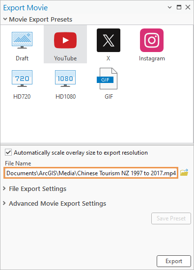

  12. Klicken Sie auf der Registerkarte Animation in der Gruppe Exportieren auf Film .
    Der Bereich Film exportieren wird angezeigt. Mit den Standardeinstellungen wird ein für YouTube konfiguriertes Video im Medienformat .mp4 ausgegeben.
  13. Ändern Sie im Bereich Film exportieren im Feld Dateiname den Standarddateinamen von "New Zealand" in Chinese Tourism NZ 1997 to 2017.
    Die Datei wird standardmäßig im Ordner %USERPROFILE%\Documents\ArcGIS\Media gespeichert.
  14. Klicken Sie optional auf Durchsuchen , und navigieren Sie zu einem anderen Ordner, um das Video zu speichern.
  15. Klicken Sie auf Exportieren.
    Der Export nimmt einige Zeit in Anspruch. Die geschätzte verbleibende Zeit wird unten im Bereich angezeigt. Nach Abschluss des Vorgangs wird in der unteren linken Ecke des Bereichs der Link Video abspielen angezeigt.
  16. Klicken Sie auf Video abspielen.
