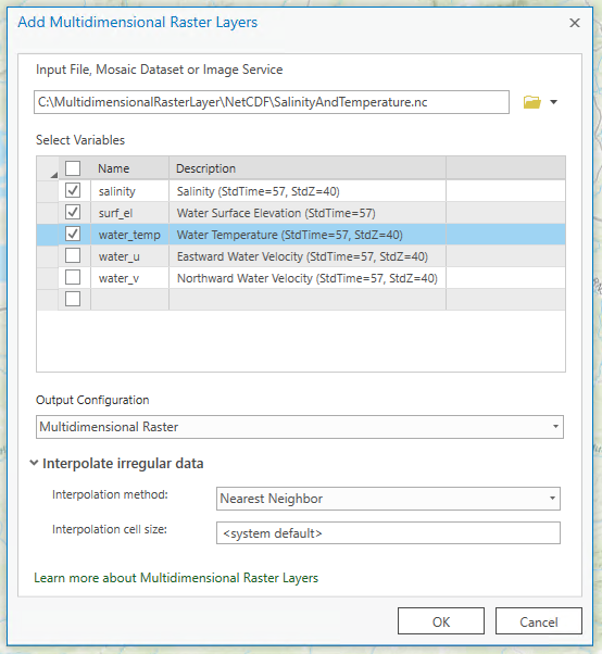

  5. Wählen Sie im Dialogfeld Multidimensionale Raster-Layer hinzufügen in der Tabelle Variablen auswählen eine oder mehrere Variablen aus.
    Dialogfeld "Multidimensionale Raster-Layer hinzufügen"
  6. Wählen Sie eine Option unter Ausgabekonfiguration und ggf. die Interpolationsmethode aus, und klicken Sie auf OK.
