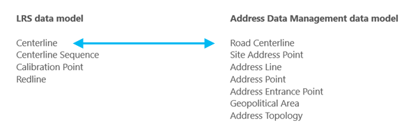

Modelle für das LRS- und Adressendatenmanagement
Die folgenden Feature-Classes sind erforderlich, damit das Roads and Highways-Schema in die Lösung "Address Data Management" integriert werden kann:
  • Centerline
  • Centerline Sequence
  • Calibration Point
  • Redline
Die folgenden Feature-Classes der Lösung "Address Data Management" sind für die Integration in Roads and Highways erforderlich:
  • Road Centerline
  • Site Address Point
  • Address Line
  • Address Point
  • Address Entrance Point
  • Geopolitical Area
  • Address Topology
