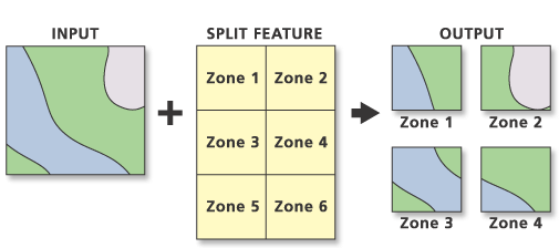

Abbildung
Abbildung des Werkzeugs "Teilen"
Die Eingabe-Features werden basierend auf vier von sechs überlagernden Teilen-Features in vier Ausgabe-Feature-Classes geteilt. Diese sechs Teilen-Features entsprechen sechs Einzelwerten des Split-Feldes.
