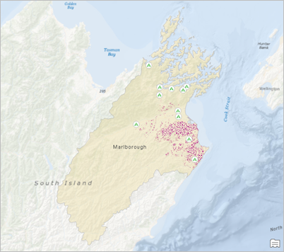

    El proyecto se abre en la región de Marlborough de Nueva Zelanda. Los campings se muestran junto con la distribución conocida de Nassella.
    La capa Nassella Tussock Range no representa la densidad de la planta en una ubicación dada. Un área marcada puede estar infestada o tener solo unas cuantas plantas dispersas.
    Mapa que muestra la región de Marlborough de Nueva Zelanda

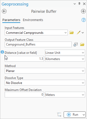

  1. En la herramienta Zona de influencia por pares, haga clic en la flecha desplegable Entidades de entrada y haga clic en Commercial Campgrounds.
  2. En el parámetro Clase de entidad de salida, cambie el nombre del dataset de salida de CommercialCamp_PairwiseBuffe a Campground_Buffers.
    Puede resaltar y reemplazar el nombre de dataset predeterminado que aparece al final de la ruta o eliminar la ruta completa y escribir el nuevo nombre de la clase de entidad. La ruta completa se restaurará automáticamente cuando se ejecute la herramienta.
    Sugerencia:
    Pase el cursor por el parámetro Clase de entidad de salida para ver la ruta del dataset de salida.
  3. En el cuadro Distancia [valor o campo], escriba 1,5.
  4. Haga clic en la lista desplegable adyacente de unidades de distancia y haga clic en Kilómetros.
    La herramienta creará una clase de entidad poligonal con una entidad de zona de influencia para cada camping. Las zonas de influencia tendrán círculos alrededor de 1,5 kilómetros de radio centrados en los campings. La suposición de partida es que los campistas tienen muchas probabilidades de entrar en contacto con la Nassella tussock en sus paseos y recorridos en bici dentro de este rango de distancia.
  5. Pase el cursor por cualquier parámetro de herramienta, como Método o Tipo de disolución.
    Un icono de información aparece junto al parámetro.
    Parámetros de la herramienta Zona de influencia por pares
    Al pasar el cursor por el icono de información, una información en pantalla describe el parámetro y su configuración. Aceptará los valores predeterminados para los parámetros Método y Tipo de disolución.

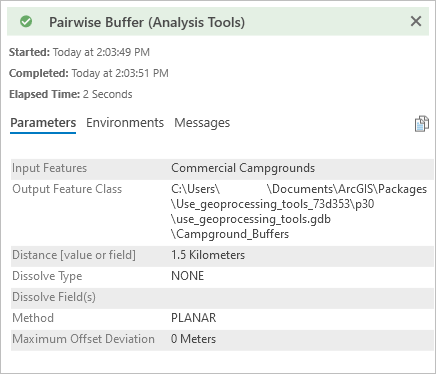

    Cuando la herramienta finaliza, aparece un mensaje de finalización en la parte inferior del panel Geoprocesamiento.
  7. En el mensaje de finalización, desplace el cursor por Ver detalles para ver información sobre el proceso.
    En la geodatabase predeterminada se crea una nueva clase de entidad de salida denominada Campground_Buffers y se agrega una capa al mapa. En la escala de mapa actual, las zonas de influencia pueden quedar ocultas tras los símbolos de los campings.

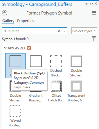

  11. En la parte superior del panel Simbología, haga clic en la pestaña Galería en caso necesario.
  12. Junto al cuadro de búsqueda, haga clic en la flecha desplegable Todos los estilos y haga clic en Estilos de proyecto.
    La opción de configuración Estilos del proyecto incluye los estilos que ArcGIS Pro agrega al proyecto de forma predeterminada, así como cualquier otro estilo que usted agregue. La opción de configuración Todos los estilos incluye todos los estilos de sistema instalados con ArcGIS Pro. Al elegir Estilos de proyecto, se limita el alcance de las búsquedas de símbolos
  13. En el cuadro de búsqueda, escriba contorno y pulse Intro.
    En el estilo 2D de ArcGIS, existe una serie de símbolos. Desplace el puntero sobre los símbolos para obtener más información.
  14. Haga clic en el símbolo Contorno negro (1 pt) para seleccionarlo.
    Símbolo Contorno negro en la pestaña Galería
    Nota:
    Es posible que obtenga menos resultados si la búsqueda semántica no está habilitada.
    Los símbolos se actualizan en el mapa.

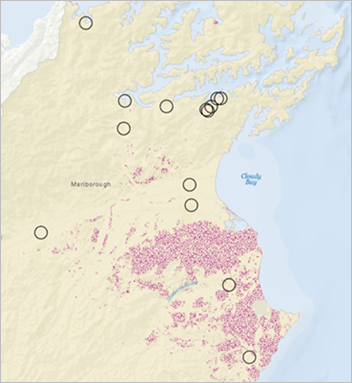

  17. En la cinta, haga clic en la pestaña Mapa. Acerque la imagen y examine algunas zonas de influencia para ver si contienen Nassella.
  18. Cuando haya acabado, en el grupo Navegar, haga clic en Marcadores y haga clic en Campings.
    Mapa de zonas de influencia de campings y Nassella

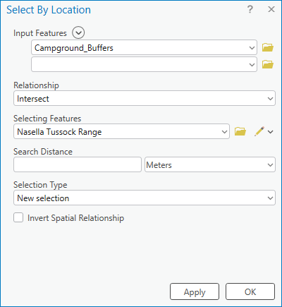

  3. En la herramienta Seleccionar por ubicación, confirme que el parámetro Entidades de entrada está situado de forma predeterminada en Campground_Buffers y que el parámetro Relación está seleccionado en Intersecar.
  4. Haga clic en la flecha desplegable Entidades de selección y haga clic en Nassella Tussock Range.
    Parámetros de la herramienta Seleccionar por ubicación
    Las entidades de la capa de entidades de entrada se seleccionarán. Querrá ver qué zonas de influencia de campings se intersecan con parches de esta planta, no qué parches de esta planta se intersecan con las zonas de influencia de campings.
    No hay ningún parámetro de clase de entidad de salida porque la herramienta Seleccionar por ubicación no crea un nuevo dataset, hace una selección en la capa de entidades de entrada.
  5. Haga clic en Aceptar.
    Zonas de influencia seleccionadas en el mapa

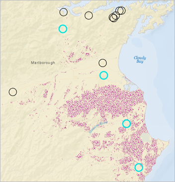

    Se seleccionan cuatro zonas de influencia en el mapa. La cantidad la confirma el mensaje que aparece en la parte inferior de la vista de mapa.
    Dos de las zonas de influencia seleccionadas se encuentran en áreas en las que abunda la Nassella, pero las otras dos no. Plantea la pregunta de si las cuatro zonas de influencia seleccionadas tienen una relación geográfica que las distinga del resto.

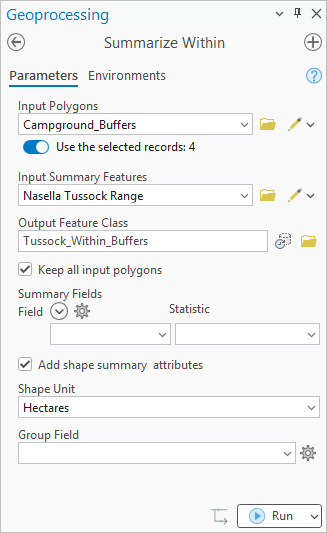

  3. En la galería Análisis, en Resumir datos, pase el cursor por encima de la herramienta Resumir dentro de y lea su descripción.
    Una de las funciones de esta herramienta es calcular cuánta área de los polígonos de una capa está dentro de polígonos de otra capa. Eso es lo que desea hacer.
  4. Haga clic en Resumir dentro de para abrir la herramienta en el panel Geoprocesamiento.
  5. Haga clic en la flecha desplegable Polígonos de entrada y, a continuación, en Campground_Buffers.
    Cuando hay una selección en la capa de entrada, las herramientas de geoprocesamiento funcionan solo en las entidades seleccionadas de forma manera predeterminada. En este caso, solo las cuatro zonas de influencia de campings seleccionadas se procesarán y se escribirán en la clase de entidad de salida.
    Nota:
    Puede hacer clic en el botón Usar los registros seleccionados para procesar todas las entidades de la capa.
  6. Haga clic en la flecha desplegable Entidades de resumen de entrada y haga clic en Nassella Tussock Range.
  7. En Clase de entidad de salida, cambie el nombre a Tussock_Within_Buffers.
    Al igual que la herramienta Zona de influencia, la herramienta Resumir dentro de crea una clase de entidad. Las entidades de salida tendrán las mismas formas que las entidades de entrada. La única diferencia estará en la tabla de atributos.
  8. Haga clic en la flecha desplegable Unidad de forma y haga clic en Hectáreas.
    Parámetros de la herramienta Resumir dentro de
    Una hectárea es una unidad métrica que equivale a 10.000 metros cuadrados o aproximadamente a dos acres y medio.
  9. Haga clic en Ejecutar .
    Cuando la herramienta completa su ejecución, se crea la clase de entidad Tussock_Within_Buffers en la geodatabase predeterminada y se agrega una capa al mapa.

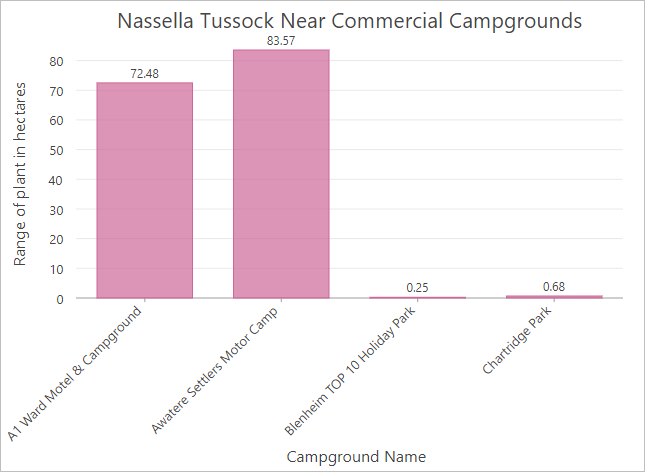

    Gráfico de barras

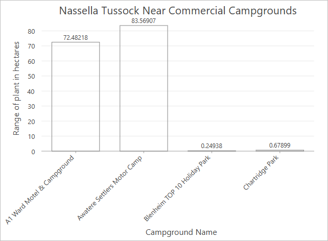

  14. En el panel Propiedades de gráfico, en la pestaña Ejes, en Formato de número, haga clic en Determinar el formato de visualización para los tipos de campos numéricos .
  15. En la ventana que aparece, haga clic en la flecha desplegable Categoría y haga clic en Numérico. En Redondeo, cambie el número de posiciones decimales a 2.
    Ventana que muestra opciones para la visualización de números
  16. Haga clic en Aplicar para actualizar las etiquetas de la barra del gráfico.
    De forma predeterminada, la simbología de la barra de datos coincide con la simbología de la capa Tussock_Within_Buffers. Aunque el símbolo de contorno resulta útil en el mapa, no tiene buen aspecto en el gráfico.

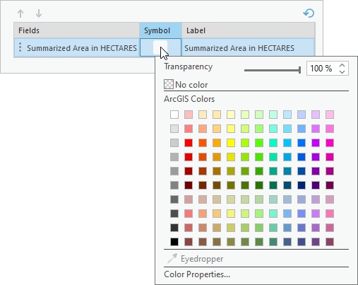

  17. En el panel Propiedades de gráfico, haga clic en la pestaña Serie. En la tabla de campos, en la columna Símbolo, haga clic en el símbolo para abrir la paleta de colores.
    Símbolo de gráfico predeterminado y paleta de colores
  18. En la paleta, haga clic en un color que le guste.
    El color de las barras de datos se actualiza en el gráfico.
    Gráfico de barras con modificaciones

  2. En el panel Historial, haga clic con el botón derecho en la herramienta Zona de influencia y haga clic en Ver detalles.
    Ventana de mensaje con detalles de la herramienta Zona de influencia
    Una ventana muestra la configuración de parámetros, la configuración del entorno y otra información. Si hay errores o mensajes de advertencia asociados a la herramienta, también aparecen aquí. (Puede visualizar la misma información en el mensaje de finalización de una herramienta en el panel Geoprocesamiento).
