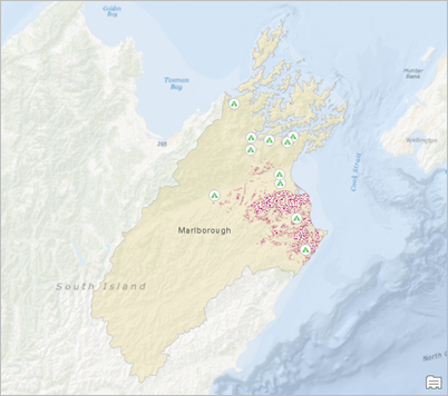

    El proyecto se abre en una vista de la región de Marlborough de Nueva Zelanda. Los campings se muestran junto con el rango conocido de Nassella tussock.
    Mapa de la región de Marlborough de Nueva Zelanda

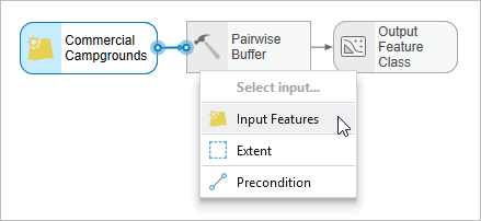

  9. Pase el cursor por encima de la variable de datos de entrada Commercial Campgrounds. Arrastre una línea de conexión hasta el elemento de herramienta Zona de influencia por pares. Suelte el botón del ratón y haga clic en Entidades de entrada en el menú emergente.
    Variable de datos de entrada conectada a la herramienta Zona de influencia por pares.
    La capa Commercial Campgrounds se ha especificado como los datos de entrada de la herramienta. El proceso aún no está preparado para su ejecución porque es necesario definir la distancia de zona de influencia.
    Sugerencia:
    Si elige por error la opción equivocada en el menú emergente, haga clic en la línea de conexión para seleccionarla. Elimine la línea de conexión y dibuje una de nueva.

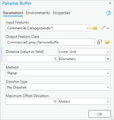

  10. Haga clic con el botón derecho en el elemento de la herramienta Zona de influencia por pares y haga clic en Abrir.
    Aparece el cuadro de diálogo de la herramienta Zona de influencia por pares. Algunos de sus parámetros están en blanco; otros tienen valores predeterminados. Los parámetros requeridos se marcan con un asterisco rojo.
  11. En el cuadro de diálogo Zona de influencia por pares, para el [valor o campo] Distancia, escriba 5. Cambie las unidades de Desconocido a Kilómetros. (Es posible que se deba desplazar hacia arriba la lista de unidades de distancia).
    Cuadro de diálogo de la herramienta Zona de influencia por pares
    Acepte el nombre predeterminado de la clase de entidad de salida.
  12. Haga clic en Aceptar.

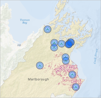

    Campings con zonas de influencia de 5 kilómetros
    Las zonas de influencia de 5 kilómetros se dibujan alrededor de los campings. Como esto solo ha sido una ejecución de prueba del modelo, quite la capa de zona de influencia y sus datos de origen.

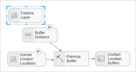

  4. Haga clic con el botón derecho del ratón en la variable de datos de entrada Commercial Campgrounds y haga clic en Parámetro.
    Commercial Campgrounds establecidos como parámetro de modelo.
    La letra P (de parámetro) aparece en la variable de datos de entrada. Esto significa que la variable se establece como un parámetro en la herramienta de geoprocesamiento del modelo.

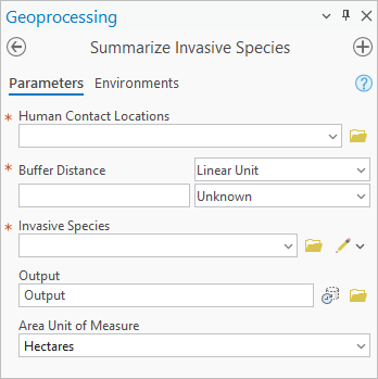

  5. En la barra de herramientas de ModelBuilder, haga clic en Abrir herramienta .
    Herramienta de geoprocesamiento Resumir especies invasoras
    En el panel Geoprocesamiento, la herramienta se actualiza con su nuevo parámetro.

  6. Convierta la vista de modelo en la vista activa. Haga clic con el botón derecho del ratón en la variable de datos de entrada Commercial Campgrounds y haga clic en Cambiar nombre. En el cuadro de edición, cambie el nombre a Ubicaciones con contacto humano. Pulse la tecla Intro para confirmar el cambio.
    El nombre de la variable se actualiza en el modelo. El nombre del parámetro correspondiente en la herramienta de geoprocesamiento se actualiza después de guardar los cambios y volver a abrir la herramienta.

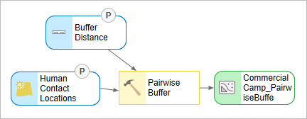

  7. Haga clic con el botón derecho en el elemento de herramienta Zona de influencia por pares y haga clic en Crear variable > Desde parámetro > Distancia [valor o campo].
  8. Si es necesario, arrastre la variable Distancia [valor o campo] seleccionada a una ubicación que no cubra otro elemento del modelo.
  9. Haga clic con el botón derecho del ratón en la variable de valor Distancia [valor o campo] y haga clic en Cambiar nombre. En el cuadro de edición, cambie el nombre a Distancia de zona de influencia. Pulse la tecla Intro para confirmar el cambio.
  10. Haga clic con el botón derecho del ratón en la variable Distancia de zona de influencia y haga clic en Parámetro.
    Distancia de zona de influencia establecida como parámetro de modelo.

  17. En la barra de herramientas de ModelBuilder, haga clic en Abrir herramienta .
    Ambos parámetros de herramienta están ahora en blanco. Los asteriscos de color rojo indican que son parámetros obligatorios. Tenga en cuenta que al eliminar el valor de Distancia de zona de influencia también se restablecen las unidades de distancia de kilómetros en desconocido.
Agregar otro proceso
Agregará otra variable de datos de entrada para representar las especies de hierbas invasoras que se van a analizar. Luego agregará Resumir dentro de para calcular la cantidad de hierbas invasoras encontradas en cada ubicación con contacto humano.
Previamente, ha creado una variable de datos de entrada arrastrando una capa desde el panel Contenido a la vista de modelo. En esta ocasión, creará una variable desde la barra de herramientas de ModelBuilder.
  1. Convierta la vista de modelo en la vista activa. En la barra de herramientas de ModelBuilder, haga clic en Variable .
  2. En el cuadro de diálogo Tipo de datos de variable, haga clic en la flecha desplegable y luego haga clic en Capa de entidades. (Deberá desplazar hacia arriba la lista). Haga clic en Aceptar.
  3. Arrastre la variable seleccionada hacia una parte vacía del modelo situada sobre la variable Distancia de zona de influencia.
    Variable de datos de capa de entidades agregada al modelo.
  4. Cambie el nombre de la variable de datos Capa de entidades a Especies invasoras.

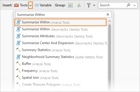

  6. En la barra de herramientas ModelBuilder, haga clic en la flecha desplegable Herramientas .
  7. En el cuadro de búsqueda de la parte superior de la lista de herramientas, introduzca Resumir dentro de.
    La herramienta aparece en la parte superior de la lista de resultados.
    Herramienta Resumir dentro de indicada en la lista desplegable
    Nota:
    Es posible que vea más de una herramienta Resumir dentro de. Utilizará la herramienta la caja de herramientas de Herramientas de análisis mostrada en la imagen anterior.
  8. Arrastre la herramienta Resumir dentro de (herramientas de análisis) desde la lista desplegable hasta la vista de modelo. Haga clic en una parte vacía del modelo para cerrar la lista desplegable.
  9. Si lo desea, arrastre la herramienta seleccionada y sus salidas en otra área. Haga clic en un parte vacía del modelo para anular la selección de la herramienta.
    Herramienta Resumir dentro de agregada al modelo.

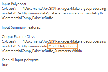

Guardar la salida del modelo en una geodatabase nueva
Cuando antes ejecutó la herramienta Zona de influencia por pares, los datos de salida se guardaron en la geodatabase predeterminada del proyecto. En esta sección, creará una geodatabase en la que guardar los datos de salida del modelo separado de los demás datos del proyecto. Realizará la configuración de entorno para que la salida del modelo (y solo la salida del modelo) sea la nueva geodatabase de forma predeterminada.
En la configuración de entorno se establecen los valores predeterminados de una serie de operaciones de geoprocesamiento. Se aplica junto con la configuración de parámetros que se realiza cuando se ejecuta una herramienta de geoprocesamiento. Algunos ajustes del entorno tienen valores predefinidos, mientras que otros se utilizan solamente si se establecen sus valores.
La configuración del entorno puede realizarse en el nivel del proyecto, una herramienta concreta, un modelo o un proceso de modelo. La configuración en el nivel de proyecto se aplica a todas las operaciones de geoprocesamiento. (La configuración debe ser relevante para la operación. Por ejemplo, la configuración de entorno de ráster solo se aplica a las operaciones de geoprocesamiento que involucran rásteres). La configuración en el nivel de herramientas se aplica a una herramienta concreta y así sucesivamente. Llevará a cabo una configuración en el nivel de modelo que se aplique al modelo de resumen de especies invasoras.
Nota:
La misma configuración de entorno está disponible en todos los niveles; la diferencia radica en su alcance. Puede acceder a la configuración en el nivel de proyecto desde la pestaña de la cinta Análisis, a la configuración de modelo desde la pestaña ModelBuilder, a la configuración de herramientas desde la pestaña Entornos de las herramientas del panel Geoprocesamiento y a la configuración del proceso de modelo desde la pestaña Entornos de las herramientas incluidas en un modelo.
  1. En la cinta, en la pestaña ModelBuilder, en el grupo Modelo, haga clic en Entornos .
    Aparece el cuadro de diálogo Entornos. En Espacio de trabajo, cambiará la configuración de entorno Espacio de trabajo temporal, que especifica la ruta de los datos de salida predeterminada. Creará una geodatabase en la carpeta de inicio del proyecto y la configurará como espacio de trabajo temporal.
    Sugerencia:
    Para obtener más información sobre la configuración de entorno, desplace el cursor por la configuración del cuadro de diálogo Entornos; a continuación, desplace el cursor o haga clic en el icono de información que aparece.

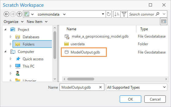

  2. Junto a Espacio de trabajo temporal, haga clic en Examinar .
  3. En el cuadro de diálogo de búsqueda Espacio de trabajo temporal, en el panel de navegación, en Proyecto, haga clic en el contenedor Carpetas .
    En la lista de contenido, aparece la carpeta Construir un modelo de geoprocesamiento. Esta es la carpeta de inicio y la única conexión a carpetas del proyecto.
  4. En la lista de contenido, haga doble clic en Make a geoprocessing model y en commondata.
  5. Cerca de la parte superior del cuadro de diálogo de búsqueda, haga clic en Nuevo elemento. Haga clic en Geodatabase de archivos en la lista desplegable.
    En la lista de contenido aparece una geodatabase de archivos nueva. Su nombre se puede editar.
  6. Asigne el nombre ModelOutput a la geodatabase de archivos y pulse la tecla Intro.
    Cuadro de diálogo de búsqueda Espacio de trabajo temporal con geodatabase ModelOutput indicada
  7. Haga clic en Aceptar el cuadro de diálogo de búsqueda.
    En el cuadro de diálogo Entornos, la configuración del espacio de trabajo temporal se actualiza. Los datos de salida del modelo se guardarán en la geodatabase ModelOutput.
    Configuración de espacio de trabajo en el cuadro de diálogo Entorno
  8. Haga clic en Aceptar en el cuadro de diálogo Entornos.

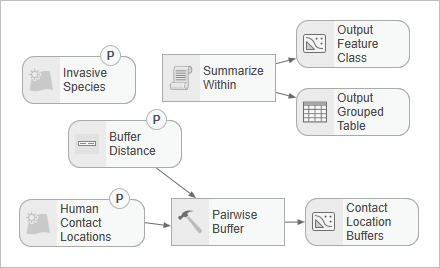

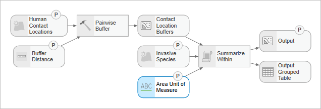

Para terminar de crear el modelo, conectará las variables de entrada a herramientas y definirña los parámetros de modelo. La herramienta Resumir dentro de requiere dos entradas. Una es la capa de entidades que se va a resumir, que es la capa Especies invasoras. La otra es la capa de zonas de influencia dentro de las que se analizan las especies invasoras, en este caso la capa Zonas de influencia de ubicación de contacto. La variable de datos Tabla agrupada de salida es una salida opcional de la herramienta Resumir dentro de. No se utilizará en este análisis.
  1. Arrastre una línea de conexión desde la variable de datos Zonas de influencia de ubicación de contacto a la herramienta Resumir dentro de. Suelte el botón del ratón y haga clic en Polígonos de entrada en el menú emergente.
  2. Conecte la variable de datos Especies invasoras a la herramienta Resumir dentro de como Entidades de resumen de entrada.
    Ajustará el diseño de modelo posteriormente en esta sección.
  3. Pase el cursor por encima de la herramienta Resumir dentro de. En la ventana emergente, en Clase de entidad de salida, confirme que la ruta utiliza la geodatabase ModelOutput.
    Ventana emergente de parámetros de herramientas
  4. Haga clic con el botón derecho del ratón en la variable de datos Clase de entidad de salida y haga clic en Parámetro.
    Si establece esta variable como un parámetro de modelo, podrá cambiar el nombre de la clase de entidad de salida al ejecutar la herramienta. Opcionalmente, puede ir a una ubicación de salida distinta.
  5. Vuelva a hacer clic con el botón derecho en la variable de datos Clase de entidad de salida y haga clic en Abrir.
  6. Resalte el nombre de la clase de entidad de salida predeterminada, CommercialCamp_PairwiseBuffe_SummarizeWithin, y escriba Output.
    Cuadro de diálogo Clase de entidad de salida
    Asegúrese de cambiar el nombre de la clase de entidad solamente, sin modificar ninguna otra parte de la ruta.
  7. Haga clic en Aceptar.
    El nombre de la variable de datos de salida cambia a Salida.
  8. Haga clic con el botón derecho en el elemento de herramienta Resumir dentro de y haga clic en Crear variable > Desde parámetro > Unidad de forma.
  9. Arrastre la variable seleccionada hacia una parte vacía del modelo, si es necesario.
  10. Convierta la variable Unidad de forma en un parámetro de modelo.
  11. Cambie su nombre a Unidad de medida de área.
    Esta variable establece las unidades de medida, como hectáreas, e indica el área cubierta por las especies invasoras.
  12. Haga doble clic en la variable Unidad de medida de área para abrirla.
  13. En el cuadro de diálogo Unidad de medida de superficie, haga clic en la flecha desplegable y en Hectáreas. Haga clic en Aceptar.
  14. En la cinta, en la pestaña ModelBuilder, en el grupo Ver, haga clic en Diseño automático .
    Modelo después de diseño automático
    Su diseño de modelo puede tener una apariencia distinta, pero el orden de procesamiento de la herramienta debería presentar la misma secuencia de izquierda a derecha.
    Más información sobre el cambio del aspecto del diagrama de modelo
    Sugerencia:
    La herramienta Diseño automático también está disponible en la parte inferior de la vista del modelo.
  15. Haga clic en Abrir herramienta .
    La herramienta está lista para el uso, pero su diseño se puede mejorar haciendo que Salida sea el último parámetro. Cambiará el orden de los parámetros en la siguiente sección.
    Nota:
    El modelo no captura todo el flujo de trabajo del análisis del tutorial Usar herramientas de geoprocesamiento. Para simplificar el flujo de trabajo, se ha excluido la herramienta Seleccionar capa por ubicación. Esto significa que cada entidad de entrada de la capa Zonas de influencia de ubicación de contacto (por ejemplo, cada campamento) se resumirá en el dataset de salida, tanto si contiene especies invasoras como si no. Las entidades que no contienen especies invasoras tendrán valores de resumen de 0.

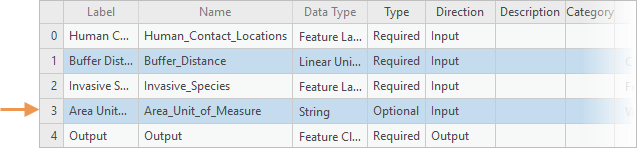

Antes de ejecutar el modelo, deberá cambiar el orden de los parámetros en la herramienta de geoprocesamiento. También deberá establecer la simbología predeterminada para la salida del modelo.
  1. En la barra de herramientas de ModelBuilder, haga clic en Propiedades .
    Aparecerá el cuadro de diálogo Propiedades de la herramienta.
  2. En el cuadro de diálogo Propiedades de la herramienta, haga clic en la pestaña Parámetros.
    El orden de arriba abajo de los parámetros del cuadro de diálogo Propiedades de herramienta coincide con el orden en que los parámetros aparecen en la herramienta de geoprocesamiento. Este orden refleja la secuencia en que usted establece las variables como parámetros de modelo.
    Sugerencia:
    Puede cambiar el tamaño del cuadro de diálogo Propiedades de herramienta arrastrando sus lados o bordes. Puede cambiar el tamaño de las columnas arrastrando el divisor del encabezado de la columna.
  3. En la última fila de la tabla, haga clic en el encabezado de la fila (el cuadro gris que contiene el número 4).
    Se selecciona la fila que representa el parámetro Unidad de medida de área.
  4. Arrastre el parámetro seleccionado una posición arriba, encima del parámetro Salida.
    A medida que arrastre el parámetro, su posición se representa por una línea gris horizontal.
    Tabla de parámetros de modelo
  5. Desplácese por el cuadro de diálogo para ver más columnas.
    La última columna, Simbología, permite asignar simbología a los datasets de modelo mediante un archivo de capa (.lyrx). Un archivo de capa almacena las propiedades de una capa, como su simbología y etiquetado, sin almacenar atributos o coordenadas espaciales. Simbolizará las entidades de salida, que son polígonos de zona de influencia, como contornos naranjas con relleno hueco utilizando un archivo de capa incluido con este proyecto.
  6. En la última fila de la tabla, que ahora representa el parámetro Salida, haga clic en la celda de la tabla en la columna Simbología y haga clic en el botón Examinar que aparece.
    Botón Examinar en la tabla de parámetros de modelo

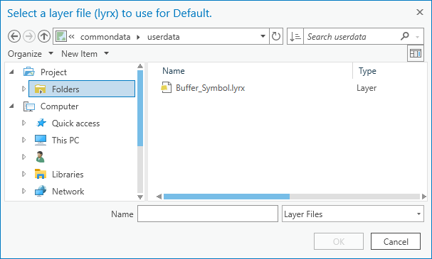

  7. En el cuadro de diálogo Examinar, en el panel de navegación en Project, haga clic en Folders.
  8. En la lista de contenido, haga doble clic en Make a geoprocessing model > commondata > userdata.
    Archivo de capa en el cuadro de diálogo Examinar
  9. Haga clic en Buffer_Symbol.lyrx para seleccionarlo y haga clic en Aceptar.
    La ruta del archivo de capa aparece en la columna Simbología de la tabla de parámetros.
  10. Haga clic en Aceptar en el cuadro de diálogo Propiedades de herramienta.

  1. En el panel Contenido, desactive las capas Commercial Campgrounds y Nassella Tussock Range.
  2. Desactive las capas Campings y White Edged Nightshade Range.
    En el mapa, en el norte de la región, parece que haya uno o dos campings cerca de la belladona de punta blanca.

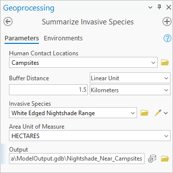

  3. En el panel Geoprocesamiento, en la herramienta Resumir especies invasoras, defina el parámetro Ubicaciones con contacto humano como Campings.
  4. En el parámetro Distancia de zona de influencia, configure la distancia en 1,5 y las unidades en Kilómetros.
  5. Establezca el parámetro Especies invasoras en White Edged Nightshade Range.
  6. En el parámetro Unidad de medida de área, acepte HECTÁREAS como valor predeterminado.
  7. En el parámetro Salida, cambie el nombre predeterminado de Output por Nightshade_Near_Campsites.
  8. Haga clic en Ejecutar.

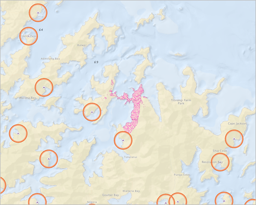

    Cuando la herramienta finaliza, aparece un mensaje de confirmación en la parte inferior del panel Geoprocesamiento.
    En el panel Contenido, la capa Nightshade_Near_Campsites está simbolizada con un contorno naranja y relleno hueco. Esta es la simbología especificada por el archivo de la capa Buffer_Symbol. En el mapa, cada campamento está rodeado por una zona de influencia.
  9. Acerque el mapa para ver mejor.
    Mapa con capa de salida del modelo
  10. En el panel Contenido, haga clic con el botón derecho en la capa Nightshade_Near_Campsites y haga clic en Tabla de atributos .
  11. Si es necesario, desplácese por la tabla. Haga clic con el botón derecho en el encabezado del campo Summarized area in HECTARES y haga clic en Orden descendente .
    Solo un camping (Waimaru) tiene un sombreado de punta blanca a 1,5 kilómetros. El valor de área resumido es 7,35 hectáreas.

  8. En el panel Catálogo, haga doble clic en la herramienta Resumir especies invasoras para abrirla en el panel Geoprocesamiento.
  9. En el panel Geoprocesamiento, pase el cursor por encima de Ayuda para ver el resumen de la herramienta.
  10. Pase el cursor por encima del icono de información que aparece junto a los parámetros de la herramienta para ver las explicaciones.
