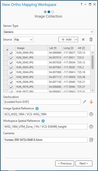

  11. Dans la fenêtre Image Collection (Collection d’images), cliquez sur le menu déroulant Sensor Type (Type de capteur) et sélectionnez Generic (Générique).
    Cette option est utilisée car les images ont été collectées à l’aide d’une caméra RVB.
  12. Pour Source, vérifiez que l’option File (Fichier) est sélectionnée dans la liste déroulante.

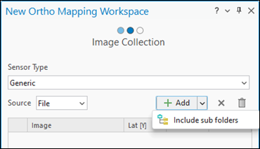

  13. Cliquez sur Add (Ajouter), accédez à l’emplacement des données du didacticiel, puis sélectionnez le dossier Images. Si les images sont stockées dans des sous-dossiers, cliquez sur le menu déroulant à côté de Add (Ajouter) et sélectionnez Include sub folders (Inclure les sous-dossiers).
    Collection d’images dans l’espace de travail d’orthocartographie

    La plupart des drones modernes stockent les données GPS dans l’en-tête EXIF. Ces informations seront utilisées pour alimenter automatiquement le tableau représenté ci-dessous. Toutefois, certains systèmes plus anciens ou des drones personnalisés peuvent stocker les données GPS dans un fichier externe. Dans ce cas, vous pouvez utiliser le bouton Import (Importer) Importer situé à côté du paramètre Geolocation (Géolocalisation) pour importer des fichiers GPS externes.
  14. Les informations de l’en-tête EXIF de l’image sont indiquées automatiquement dans le champ Image Spatial Reference (Référence spatiale de l’image).
  15. Assurez-vous que les valeurs Workspace Spatial Reference (Référence spatiale de l’espace de travail) et Camera Model (Modèle de caméra) sont correctes.
    Remarque :
    La projection par défaut de l’espace de travail est basée sur la latitude, la longitude et l’altitude des images. Cette projection détermine la référence spatiale pour les produits ortho, y compris l’orthomosaïque et le MNE. Pour ce jeu de données, vous utiliserez la projection par défaut.

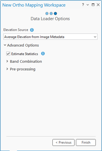

    La fenêtre Data Loader (Chargeur de données) s’affiche.
  17. Acceptez les paramètres par défaut dans la fenêtre Data Loader (Chargeur de données) et cliquez sur Finish (Terminer).
    Chargeur de données dans l’espace de travail d’orthocartographie

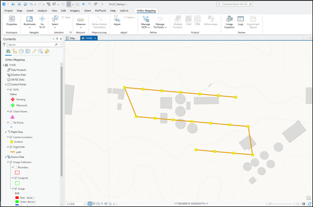

    Une fois l’espace de travail créé, les images, le chemin de drone et les emprises des images sont affichés. Un conteneur Ortho Mapping (Orthocartographie) est ajouté à la fenêtre Contents (Contenu). Les données d’imagerie source et les produits d’orthocartographie y seront stockés.
    Espace de travail d’orthocartographie dans la fenêtre Contenu avec la trajectoire de vol et les centres des images affichées sur la carte
    L’affichage initial de l’imagerie dans l’espace de travail confirme que toutes les images et les métadonnées nécessaires ont été fournies pour lancer l’espace de travail. Les images n’ayant pas été alignées ni ajustées, l’aspect de la mosaïque est incorrect.

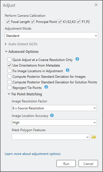

  1. Dans l’onglet Ortho Mapping (Orthocartographie), dans le groupe Adjust (Ajuster), cliquez sur Adjust (Ajuster) Ajuster.
  2. Dans la fenêtre Adjust (Ajuster), assurez-vous que les options Perform Camera Calibration (Effectuer un calibrage de la caméra) sont toutes sélectionnées.
    Cela indique que la distance focale en entrée est approximative et que les paramètres de distorsion de l’objectif doivent être calculés lors de l’ajustement. Pour les images de drone, ce paramètre est sélectionné par défaut, car la plupart des caméras de drone n’ont pas été calibrées. Il n’est pas nécessaire de sélectionner cette option pour les caméras de haute qualité dont le calibrage est connu.
    L’auto-calibrage de la caméra implique que votre collection d’images présente une superposition sur la bande de plus de 60 % et une superposition entre bandes de plus de 30 %.
  3. Assurez-vous que la valeur de Adjustment Mode (Mode d’ajustement) est Standard.
La détection automatique des PCS n’est pas utilisée dans ce didacticiel.
  1. Développez la section Advanced Options (Options avancées).
  2. Assurez-vous que Quick adjust at coarse resolution only (Ajustement rapide à une résolution grossière uniquement) est désélectionné.
    Si cette option est activée, un ajustement approximatif est effectué à la résolution grossière indiquée. Si cette option n’est pas activée, les points de rattachement sont d’abord calculés à une résolution grossière, puis un ajustement affiné est effectué à la résolution de la source d’images. Un ajustement en une étape convient pour les données d’exemple de ce didacticiel puisque le jeu de données d’exemple est petit ; l’ajustement sera effectué rapidement.
  3. Cochez la case Use Orientations from Metadata (Utiliser les orientations issues des métadonnées).
    L’utilisation des informations d’orientation extérieure intégrées dans les métadonnées EXIF des images comme valeurs initiales permet de réduire la durée de l’ajustement.
  4. Assurez-vous que Fix image location for high accuracy GPS (Corriger la localisation de l’image pour GPS haute précision) est désélectionné.
    Cette option est utilisée uniquement pour les images acquises avec des GPS différentiels, tels que les GPS cinématiques en temps réel (RTK) et les GPS cinématiques de post-traitement (PPK).
  5. Désélectionnez la case Compute Posterior Standard Deviation for Images (Calculer l’écart type a posteriori pour les images).
  6. Développez la section Tie Point Matching (Appariement des points de rattachement).
  7. Désélectionnez Fix Image Location for High Accuracy GPS (Corriger la position de l’image pour GPS haute précision).
  8. Développez la section Tie Point Matching (Appariement des points de rattachement).
  9. Sous le menu déroulant Image Resolution Factor (Facteur de résolution d’image), choisissez 8 x Source Resolution (Résolution source x 8).
    Ce paramètre permet de définir la résolution à laquelle les points de rattachement sont calculés. Plus les valeurs sont élevées, plus l’ajustement est rapide. La valeur 8 x Source Resolution (Résolution source x 8) convient à la plupart des images qui incluent un jeu d’entités diversifié.
  10. Sous le menu déroulant Image Location Accuracy (Précision d’emplacement de l’image), choisissez High (Élevée).
    La précision d’emplacement GPS indique le niveau de précision des données GPS collectées avec vos images et répertoriées dans le fichier de données EXIF correspondant. Cette valeur est utilisée dans l’algorithme de calcul des points de rattachement pour déterminer le nombre d’images dans le voisinage à utiliser. La valeur High (Élevée) est utilisée pour une précision GPS de 0 à 10 mètres.
    Fenêtre Ajuster
  11. Acceptez tous les autres paramètres par défaut et cliquez sur Run (Exécuter).
    Une fois l’ajustement effectué, le fichier Logs affiche des données statistiques telles que l’erreur de reprojection moyenne (en pixels), qui indique la précision de l’ajustement, le nombre d’images traitées et le nombre de points de rattachement générés.
    Statistiques d’ajustement
    La précision relative des images est également améliorée et des produits dérivés peuvent être générés à l’aide des options de la catégorie Product (Produit). Pour améliorer la précision absolue des produits générés, des points de contrôle au sol doivent être ajoutés au bloc.

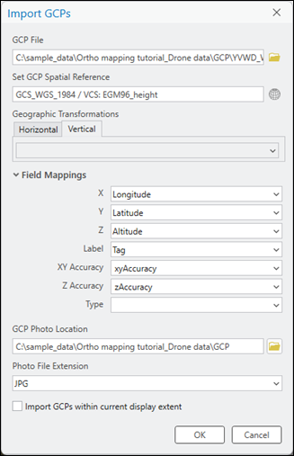

  2. Dans la fenêtre GCP Manager (Gestionnaire de PCS), cliquez sur le bouton Import GCPs (Importer des PCS) .
  3. Dans la fenêtre Import GCPs (Importer des PCS), sous GCP File (Fichier PCS), accédez au fichier YVWD_WGS84_EGM96.csv, sélectionnez-le, puis cliquez sur OK.

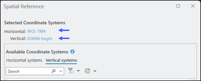

  4. Sous Set GCP Spatial Reference (Définir la référence spatiale des PCS), cliquez sur le bouton Browse (Parcourir).
  5. Pour Horizontal systems (Systèmes horizontaux), saisissez 4326 dans la zone de recherche et appuyez sur Entrée.
    WGS 1984 s’affiche sous Selected Coordinate Systems (Systèmes de coordonnées sélectionnés) pour Horizontal.
  6. Cliquez sur Vertical systems (Systèmes verticaux), saisissez 5773 dans la zone de recherche, puis appuyez sur Entrée.
    EGM96 s’affiche sous Selected Coordinate Systems (Systèmes de coordonnées sélectionnés) pour Vertical.
      ![Boîte de dialogue Référence spatiale](images/SpatialReference1.png)
  7. Cliquez sur OK dans la fenêtre Spatial Reference (Référence spatiale) pour accepter les modifications et revenir à la fenêtre Import GCPs (Importer les PCS).
  8. Cliquez sur l’icône représentant un dossier en dessous de GCP Photo Location (Localisation des photos des PCS), accédez au dossier contenant les images des localisations des PCS et sélectionnez-le.
  9. Cliquez sur OK pour accepter les modifications et fermer la fenêtre Spatial Reference (Référence spatiale).
    Boîte de dialogue Importer les PCS
  10. Cliquez à nouveau sur OK pour accepter les modifications apportées à l’importation des PCS.

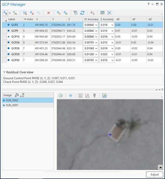

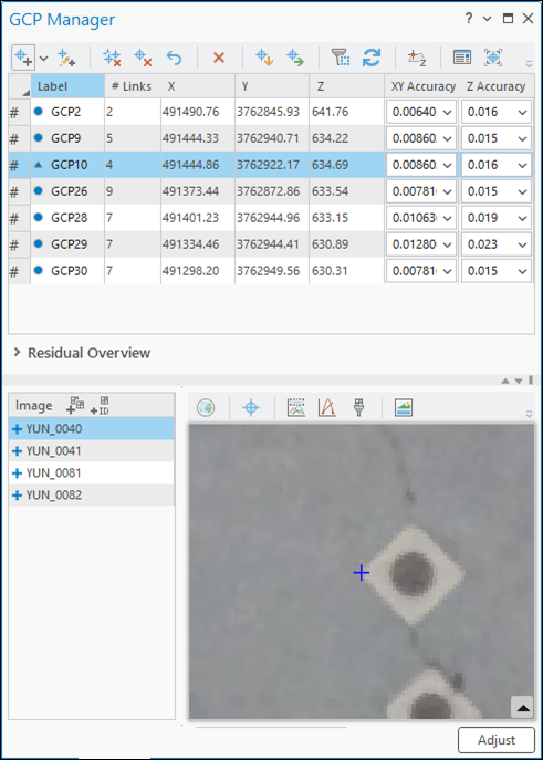

  1. Dans la liste de PCS de la fenêtre GCP Manager (Gestionnaire de PCS), sélectionnez GCP9.
    Toutes les images superposées à GCP9 sont listées dans la section Preview (Aperçu) en bas de la fenêtre GCP Manager (Gestionnaire de PCS).
  2. Cliquez sur le bouton View GCP Photo (Afficher la photo du PCS) pour afficher le fragment d’image du PCS et utilisez le bouton Dynamic Range Adjustment (Ajustement dynamique de la plage)  pour augmenter le contraste de l’image.
  3. Cliquez sur le bouton Semi-auto add tie point (Ajouter un point de rattachement semi-automatique) pour ajouter un point de rattachement dans la visionneuse de chaque image.
    Les points de rattachement des autres images sont automatiquement calculés par l’algorithme d’appariement d’image lorsque cela est possible, mais il convient de vérifier l’exactitude de chaque point de rattachement. Si le point de rattachement n’est pas identifié automatiquement, ajoutez-le manuellement en sélectionnant l’emplacement approprié dans l’image.
    Remarque :
    La localisation et le fragment d’image de GCP11 ne fournissent pas suffisamment de contexte pour placer précisément un point de rattachement. Ce problème est l’une des erreurs les plus courantes que vous pouvez rencontrer avec les métadonnées.
  4. Mettez GCP11 en surbrillance et cliquez sur le bouton Delete GCP (Supprimer le PCS) pour le retirer de la liste des PCS. Sélectionnez Yes (Oui) si vous y êtes invité pour confirmer la suppression du PCS.
  5. Répétez l’étape 3 pour ajouter des points de rattachement pour tous les PCS restants.
  6. Une fois les PCS ajoutés et mesurés avec les points de rattachement, sélectionnez GCP10, cliquez avec le bouton droit et modifiez-le en choisissant Check Point (Point de rattachement).
    Vous obtenez ainsi une mesure de la précision absolue de l’ajustement, car ce point ne sera pas utilisé dans le traitement d’ajustement.
  7. Après avoir ajouté les PCS et les points de vérification, l’ajustement doit être réexécuté afin d’intégrer ces points. Cliquez sur Adjust (Ajuster).
    Fenêtre Gestionnaire de PCS avec une photo de l’emplacement du PCS
Examiner les résultats de l’ajustement
Vous pouvez évaluer la qualité de l’ajustement dans la fenêtre GCP Manager (Gestionnaire de PCS) en analysant les valeurs résiduelles de chaque PCS. Les valeurs résiduelles représentent la différence entre la position mesurée et la position calculée d’un point. Elles sont mesurées dans les unités du système de référencement spatial du projet. Après l’ajustement avec des PCS, trois nouveaux champs (dX, dY et dZ) affichant les valeurs résiduelles de chaque PCS sont ajoutés au tableau de la fenêtre Gestionnaire de PCS. La qualité de l’adéquation entre le bloc ajusté et le système de coordonnées de la carte peut être évaluée à l’aide de ces valeurs. L’erreur quadratique moyenne (EQM) des valeurs résiduelles peut être affichée en développant la section Residual Overview (Vue d’ensemble des valeurs résiduelles) de la fenêtre GCP Manager (Gestionnaire de PCS).
Résidus de PCS dans la fenêtre Gestionnaire de PCS
Des statistiques d’ajustement supplémentaires sont fournies dans le rapport de l’ajustement. Pour générer ce rapport, dans l’onglet Ortho Mapping (Ortho-cartographie), dans le groupe Review (Examiner), cliquez sur Adjustment Report (Rapport d’ajustement).

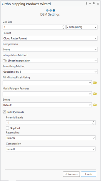

  6. Dans la page DSM Settings (Paramètres du MNS), acceptez tous les paramètres par défaut restants et cliquez sur Finish (Terminer).
    Paramètres du MNS

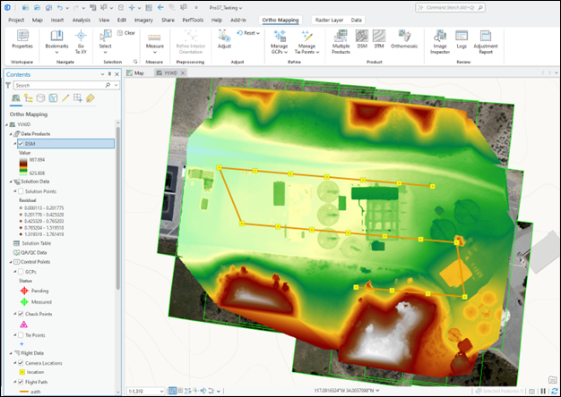

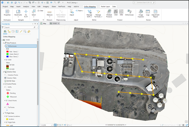

    Le MNS est généré.
    MNS d’orthocartographie affiché sur la carte
Générer une orthomosaïque
Une orthomosaïque est un produit d’imagerie orthorectifié et mosaïqué à partir d’un ensemble d’images. La distorsion géométrique a été corrigée et les couleurs des images ont été équilibrées de manière à obtenir une mosaïque.

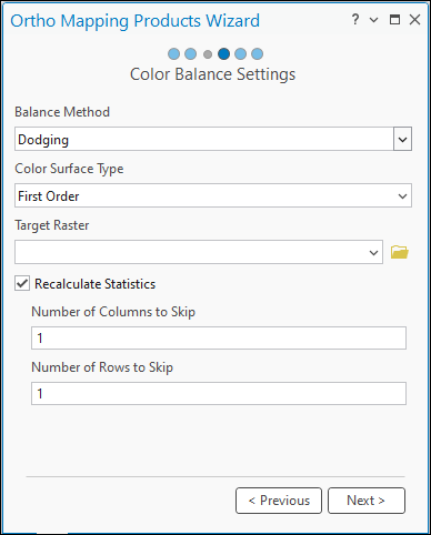

  1. Dans l’onglet Ortho Mapping (Orthocartographie), dans le groupe Product (Produit), cliquez sur Orthomosaic (orthomosaïque) pour lancer l’assistant d’orthomosaïque.
  2. Vérifiez que les options Color Balance (Équilibrer les couleurs) et Generate Seamlines (Générer les lignes de raccord) sont sélectionnées.

  6. Dans la fenêtre Color Balance Settings (Paramètres d’équilibrage des couleurs), pour Balance Method (Méthode d’équilibrage), sélectionnez Dodging (Éclaircissement) dans la liste déroulante.
  7. Pour Color Surface Type (Type de surface de couleurs), assurez-vous que la valeur First Order (Premier ordre) est sélectionné.
  8. Acceptez tous les autres paramètres par défaut, puis cliquez sur Next (Suivant).

    Le processus guidé de l’assistant passe à la fenêtre suivante, Orthomosaic Settings (Paramètres de l’orthomosaïque).
  12. Acceptez tous les paramètres par défaut dans la fenêtre Orthomosaic Settings (Paramètres de l’orthomosaïque) et cliquez sur Finish (Terminer).
    L’orthomosaïque est générée, répertoriée dans la fenêtre Contents (Contenu) et chargée dans l’affichage cartographique.
    Orthomosaïque produite par orthocartographie
Résumé
