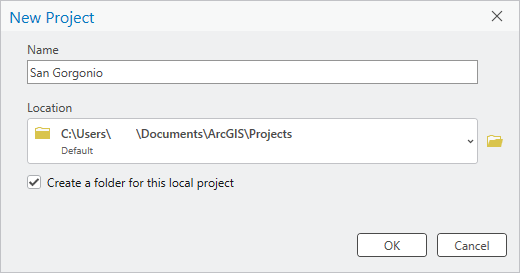

  3. 新しいプロジェクト ダイアログ ボックスの 名前 ボックスで、デフォルトのプロジェクト名を San Bernardino Mountains に置き換えます。
    デフォルトでは、プロジェクトは、%USERPROFILE%\Documents\ArcGIS\Projects フォルダーに作成されます。 プロジェクトを別の場所に保存する場合は、参照 をクリックして、保存先のフォルダーを参照します。
    このローカル プロジェクトのフォルダーを作成 チェックボックスは、デフォルトでオンになります。 これにより、プロジェクト ファイル、デフォルトのジオデータベース、およびデフォルトのツールボックスが 1 つのフォルダーにまとめられます。 デフォルトのプロジェクト設定は、アプリケーションの全般オプションで変更できます。
  4. OK をクリックします。

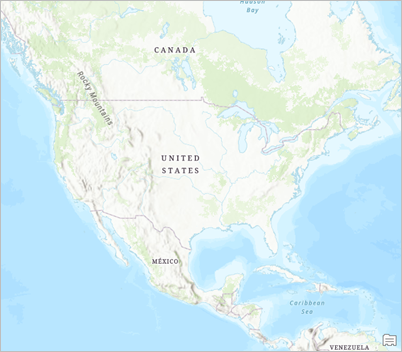

    新しいプロジェクトがマップ ビューで開き、地形図ベースマップが表示されます。
    北米の地形図マップ
    注意:
    デフォルトのベースマップとマップ範囲は、ArcGIS 組織の管理設定によって異なるため、お使いのマップとは違っている可能性があります。 マップ表示に変更を加える必要はありません。

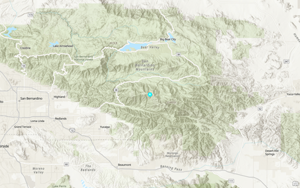

San Bernardino Mountains の特定
このプロジェクトの対象地域は、San Bernardino Mountains とその周囲です。
  1. リボンの マップ タブをクリックします。 照会 グループの 場所検索 をクリックします。
    場所検索 ウィンドウが表示されます。 デフォルトで、ウィンドウの上部の 場所検索 タブが選択されています。
  2. 場所検索 ウィンドウの検索ボックスに San Bernardino Mountains と入力します。 Enter キーは押さないでください。
    入力するに従って、候補のリストが表示されます。
  3. San Bernardino Mountains, CA, USA のエントリーをクリックします。
    候補のドロップダウン リストを含む場所検索ウィンドウ

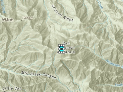

    マップがサン・バーナディーノ山脈にズームし、ハイライト表示された一時的なマーカーがマップ上に配置されます。 ArcGIS Pro のデフォルト ロケーター プロバイダー (場所検索サービス) の 1 つである ArcGIS World Geocoding Service によって、場所が検索されます。
    マーカーがハイライト表示されたサン・バーナーディーノ山地

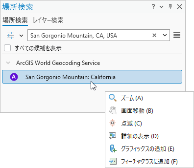

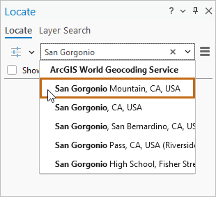

  7. 検索ボックスに San Gorgonio と入力します。 候補のドロップダウン リストから、San Gorgonio Mountain, CA, USA のエントリーをクリックします。
    マップ上で対象の場所がズームされ、一時的なマーカーがマップに追加されます。 場所検索 ウィンドウを閉じた後も維持される、永続的なマーカーのグラフィックスを追加します。
  8. 場所検索 ウィンドウで、ArcGIS World Geocoding Service の下にある San Gorgonio Mountain: California の結果を右クリックして、グラフィックスの追加 をクリックします。
    選択した検索結果とそのショートカット メニューを含む検索ウィンドウ
    選択ハンドルの付いたグラフィックスが一時的なマーカーの上に表示されます。 コンテンツ ウィンドウで、場所検索グラフィックス レイヤーという名前のレイヤーが追加されます。

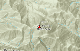

    一時的なマーカーが、マップから削除されます。 選択したグラフィックスはそのまま維持されます。 デフォルトの押しピン シンボルを変更します。
  10. リボンで、グラフィックス タブをクリックします。
    グラフィックス タブと グラフィックス レイヤー タブの背景は白で、それらがコンテキストであることを示しています。 ArcGIS Pro が、そのコンテキスト タブを使用できる状態なら、リボンにコンテキスト タブが表示されます。 この場合、コンテンツ ウィンドウにグラフィックス レイヤーがあるため、タブが表示されます。
  11. グラフィックス タブの シンボル グループで、シンボル ギャラリーの その他 ボタンをクリックします。
    グラフィックス タブのシンボル ギャラリー
    注意:
    アプリケーション ウィンドウのサイズによっては、シンボル ギャラリーは シンボル グループのボタンとして表示されることがあります。
  12. シンボル ギャラリーで、必要に応じて、下にスクロールし、三角形 3 をクリックします。
    シンボル ギャラリーで選択された三角形 3 シンボル
  13. グラフィックス タブ上で、編集 グループで 選択解除 をクリックします。
    グラフィックス シンボルが、マップ上で更新されます。
    三角形のシンボルで示されたサン・ゴーグニオ山

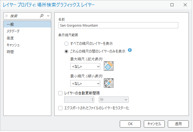

  14. コンテンツ ウィンドウで、場所検索グラフィックス レイヤー を右クリックし、プロパティ をクリックします。
    レイヤー プロパティ ダイアログ ボックスが表示されます。 ここで、レイヤー設定を表示および変更できます。
  15. 必要なら、一般 タブをクリックして選択します。 名前 ボックスでデフォルト名を削除し、San Gorgonio Mountain と入力します。
  16. OK をクリックします。
    コンテンツ ウィンドウで、レイヤー名が更新されます。

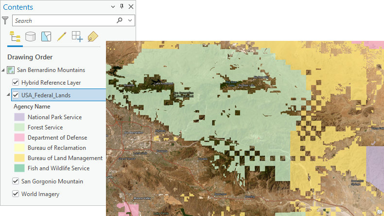

  1. 検索結果リストをスクロールし、レイヤーの所有者が esri_landscapes であることを確認します。 OK をクリックします。
    コンテンツ ウィンドウと連邦政府所有地を示すマップ
    USA_Federal_Lands レイヤーがマップに追加されます。 コンテンツ ウィンドウで、連邦政府の所有地は、その土地を管理している行政機関に応じてシンボル表示されています。 サン・ゴルゴニオ山は、部分的に透明な USA_Federal_Lands レイヤーを通して、かすかに見えるだけになりました。 これは後で、コンテンツ ウィンドウでレイヤーの順序を変更して修正します。

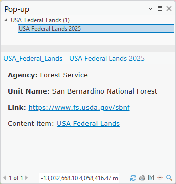

  2. 必要に応じて、リボン上の マップ タブで、マップ操作 をクリックします。 マップ上で、大きな緑色のフィーチャ (林野部の所有地を表す) をクリックします。
    ポップアップ ウィンドウが表示され、フィーチャがサン・バーナーディーノ国有林であることがわかります。
    フィーチャとその属性を識別するポップアップ ウィンドウ
    ポップアップのリンクをクリックして、詳細情報を表示できます。

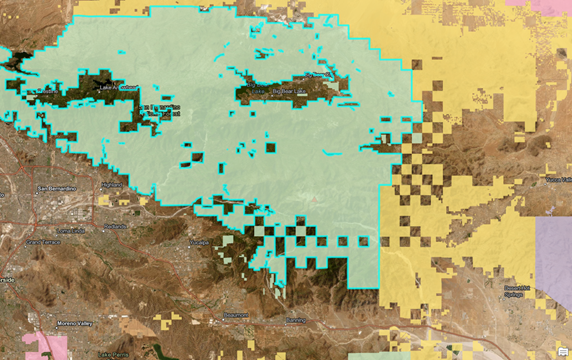

  1. リボンの マップ タブの 選択 グループで、選択 をクリックします。 森林局フィーチャをクリックして選択します。
    マップ上で選択された森林局フィーチャ
    マップ上でフィーチャがハイライト表示されます。

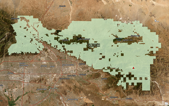

  11. コンテンツ ウィンドウで、San Bernardino National Forest レイヤーを右クリックしてから レイヤーにズーム をクリックします。
    マップがレイヤーの範囲にズームします。この範囲には、サン バーナーディーノ山地のほか、サン ガブリエル山地の一部も含まれます。
  12. リボンの マップ タブをクリックします。 ナビゲーション グループで、ブックマーク をクリックして、新しいブックマーク をクリックします。
  13. ブックマークの作成 ダイアログ ボックスの 名前 ボックスで、デフォルトの名前を SB National Forest に置き換えます。 OK をクリックします。
  14. コンテンツ ウィンドウで、San Gorgonio Mountain グラフィック レイヤーをクリックして選択します。 San Bernardino National Forest レイヤーの上、Hybrid Reference レイヤーの下の位置にドラッグします。 ドラッグすると、コンテンツ ウィンドウ内のレイヤーの位置が横棒で表されます。
    レイヤーは、コンテンツ ウィンドウで並べ替えられます。 マップで、山は森林局所有地の上に描画されます。

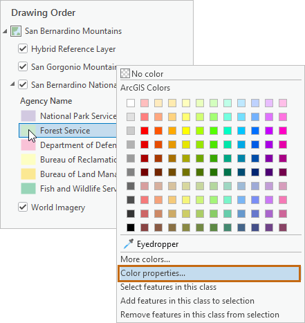

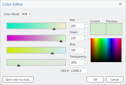

  1. コンテンツ ウィンドウで、森林局の土地のシンボルを右クリックして 色プロパティ をクリックします。
    森林局カラー パッチとショートカット メニュー
    カラー エディター ダイアログ ボックスが開きます。 現在のカラーの RGB 値と透過表示の値が表示されます。
  2. 色をスタイルに保存 をクリックします。
  3. 名前を付けて色を保存 ダイアログ ボックスで、名前 ボックスに Forest Service Green と入力します。 OK をクリックします。
  4. カラー エディター ダイアログ ボックスで、OK をクリックします。
    そのカラーがお気に入りと呼ばれる個人スタイル ファイルに追加され、すべてのプロジェクトで利用できるようになります。

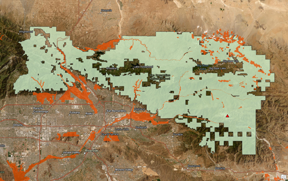

マップへの重要な生息地データの追加
Web マップとレイヤーをパブリックに共有している ArcGIS 組織サイトから、豊富なデータを利用することができます。 公開データの品質を評価することは、必ずしも容易ではありません。 信頼済み バッジが付いたデータは Esri によって承認されています。
高品質なデータであっても、必ずしも Esri の承認を必要とするわけではありません。 ただし、データが Web ベースかファイルベースかにかかわらず、データを使用する前に、そのメタデータを確認してください。 メタデータが含まれていないデータセットや不完全なメタデータを使用する際は、注意が必要です。
Esri ベースの ArcGIS 組織サイトでホストされている重要な生息地データのレイヤーを追加します。

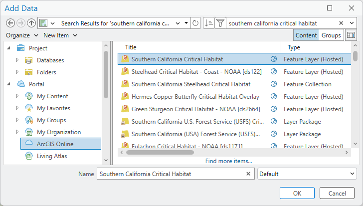

  1. 必要に応じて、リボンの マップ タブをクリックします。 レイヤー グループで、データの追加 をクリックします。
  2. データの追加 参照ダイアログ ボックスのナビゲーション ウィンドウで、ポータル の下の ArcGIS Online をクリックします。
  3. ダイアログ ボックス上部の検索ボックスに southern california critical habitat と入力し、Enter キーを押します。
    注意:
    ArcGIS Enterprise ポータルを使用している場合、参照ダイアログ ボックスの コンピューター で、PC をクリックしてダウンロードしたデータを抽出した場所を参照します。 Create_a_project フォルダーをダブルクリックします。 SoCalCriticalHabitat.lyrx をクリックして選択し、OK をクリックします。 ステップ 6 に進みます。
  4. 検索結果から、Southern California Critical Habitat フィーチャ レイヤーをクリックして選択します。
    参照 ダイアログ ボックスで選択された Southern California Critical Habitat レイヤー
    検索結果は異なる場合がありますが、Southern California Critical Habitat レイヤーはリストの上部付近に表示されるはずです。
    ヒント:
    並べ替え ボタン と フィルター ボタン を使用して、検索結果の長いリストの順序を設定したり、絞り込んだりできます。 検索するアイテムの名前がわかっている場合は、引用符で囲むことで完全一致の結果を返すことができます。
  5. スクロールして、レイヤーの所有者が ArcGISProTutorials であることを確認します。 OK をクリックします。
    サン・ゴーグニオ・ウィルダネスおよび重要な生息地のマップ

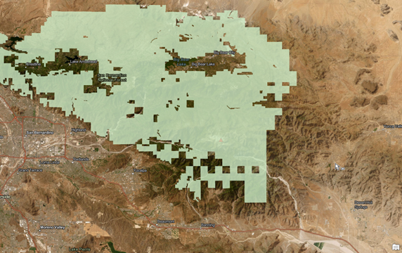

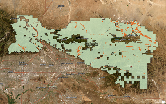

    SoCalCriticalHabitat レイヤーがマップに追加されます。
  6. マップ タブの ナビゲーション グループにある マップ操作 をクリックします。
  7. マップ上で、オレンジ色の重要な生息地フィーチャをクリックします。
    ポップアップ ウィンドウが表示され、クリックしたフィーチャの情報が表示されます。 ポップアップには、米国魚類野生生物局 (USFWS) Web サイトにある絶滅危惧種プロファイルへのリンクが含まれています。
  8. 他のいくつかのフィーチャを特定します。 ポップアップ ウィンドウを閉じます。
    レイヤーには、両生類、鳥類、魚類、顕花植物、昆虫類、および哺乳類の絶滅危惧種が含まれています。

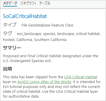

  9. コンテンツ ウィンドウで SoCalCriticalHabitat レイヤーを右クリックし、メタデータの表示 をクリックします。
    カタログ ビューが開きます。 カタログ ビューは、プロジェクト内のアイテムの一覧を表示し、マップ、データ、およびプロジェクト内の他のアイテムの管理に使用されます。 また、メタデータの表示および編集にも使用されます。 SoCalCriticalHabitat レイヤーのメタデータは、カタログ ビューの詳細パネルに表示されます。
  10. SoCalCriticalHabitat メタデータをスクロールします。
    レイヤーのメタデータ
    説明 の下に、このレイヤーが ArcGIS Living Atlas でホストされているレイヤーから派生したものであることが表示されます。 派生レイヤーはデータの現在の状態を表していない可能性がありますが、このチュートリアルには適しています。

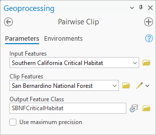

重要な生息地レイヤーは、カリフォルニア州南部をカバーしています。 ジオプロセシング ツールを使用して、重要な生息地フィーチャを San Bernardino National Forest レイヤーの境界にクリップします。 これで、マップに新しいレイヤーが作成され、デフォルトのジオデータベースに新しいフィーチャクラスである永続的なデータセットが作成されます。
このレイヤーをクリップすると、完全に国有林レイヤーの内部にある生息地フィーチャが保持されます。 境界にまたがるフィーチャは分割され、国有林の内側の部分のみが保持されます。
  1. リボンの 解析 タブをクリックします。
    ツール グループで、複数の一般的なジオプロセシング ツール (ペアワイズ クリップ (Pairwise Clip) など) が解析ツール ギャラリーに表示されます。
    解析ツール ギャラリー
    解析ツール ギャラリーが小さいために ペアワイズ クリップ (Pairwise Clip) ツールが表示されない場合は、詳細 ボタンをクリックして、ギャラリーを展開します。
  2. 解析ツール ギャラリーで、ペアワイズ クリップ をクリックします。
    ツールが ジオプロセシング ウィンドウで開きます。
  3. ール上のヘルプ アイコンにポインターを合わせて、このツールの説明をイラスト付きで表示します。
  4. ツール上の 入力フィーチャ ドロップダウン矢印をクリックし、Southern California Critical Habitat をクリックします。
  5. クリップ フィーチャ ドロップダウン矢印をクリックし、San Bernardino National Forest をクリックします。
  6. 出力テーブル で、パス全体を削除し、SBNFCriticalHabitat (スペースなし) と入力します。
    デフォルト ジオデータベースへのパスは自動的に元に戻ります。
    ペアワイズ クリップ ツールの設定
  7. ウィンドウの下部にある 実行 をクリックします。

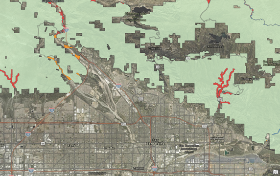

    操作が完了すると、ジオプロセシング ウィンドウの下部にメッセージが表示され、新しいレイヤーがマップに追加されます。 これで、Southern California Critical Habitat レイヤーは不要になりました。
  8. コンテンツ ウィンドウで、Southern California Critical Habitat レイヤーを右クリックしてから、削除 をクリックします。
    サン・バーナーディーノ国有林フィーチャにクリップされた重要な生息地を示すマップ

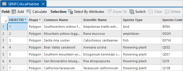

    重要生息地レイヤーは単一シンボルでシンボル設定されています。レイヤーの属性テーブルを開いて、どの種が表されているかを確認します。
  9. コンテンツ ウィンドウで SBNFCriticalHabitat レイヤーを右クリックし、属性テーブル をクリックします。
    SBNFCriticalHabitat レイヤーの属性テーブル
    このレイヤーの属性テーブルには 14 の行があります。 各行は、1 つのマップ フィーチャに対応しています。 各列またはフィールドは、一般名や種のタイプなどのフィーチャ属性です。
    ヒント:
    フィールド幅を広げるには、列見出しのエッジにポインターを合わせてドラッグします。
  10. 属性テーブルを閉じます。

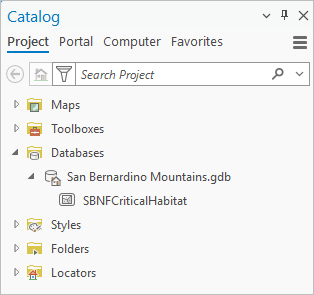

  11. カタログ ウィンドウをアクティブにします。 ウィンドウが積み重なっている場合は、ウィンドウの下部で カタログ タブをクリックします。
  12. カタログ ウィンドウで、データベース コンテナーを展開し、San Bernardino Mountains.gdb を展開します。
    デフォルトのジオデータベースとフィーチャクラスが表示されているカタログ ウィンドウ
    新しいフィーチャクラスは、プロジェクトのデフォルト ジオデータベースに格納されます。

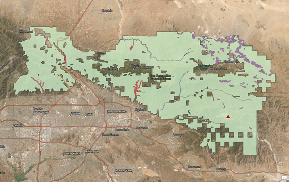

  4. コンテンツ ウィンドウで SBNFCriticalHabitat レイヤーを右クリックし、シンボル をクリックして シンボル ウィンドウをアクティブにします。
  5. シンボル ウィンドウで、プライマリー シンボル のドロップダウン矢印をクリックして、個別値 をクリックします。
  6. フィールド 1 ドロップダウン矢印をクリックし、シンボル表示するフィールドとして 種のタイプ をクリックします。
    属性テーブルには 5 タイプの種が表されています。 それぞれのタイプに異なるシンボルが割り当てられます。
  7. 配色 ドロップダウン矢印をクリックします。 ドロップダウン リストの下部で、名前の表示 チェックボックスをクリックします。
    各カラー スキームの名前がスキームの上に表示されます。
  8. ドロップダウン リストの下部までスクロールし、設定 1 (5 クラス) スキームをクリックします。
    配色ドロップダウン リスト
    新しいシンボルがレイヤーに適用されます。
    ウィルダネス地域の重要な生息地のマップ
    ヒント:
    その他のオプションを表示するには、配色 ドロップダウン リストで その他の配色 をクリックします。 配色の選択 ダイアログ ボックスで、検索ボックスに 5 classes と入力します。
  9. シンボル ウィンドウの下半分にある クラス タブで、詳細 ボタンをクリックして、その他すべての値を含める チェックボックスをオフにします。
    コンテンツ ウィンドウで、グレーの <その他の値すべて> シンボルがレイヤーから削除されます。
    注意:
    多くの個別値を含むレイヤーでは、数個の重要なフィーチャに個別値シンボルを割り当て、残りのフィーチャには汎用のシンボル (グレーの塗りつぶしなど) を割り当てることができます。 これが、その他すべての値を含める シンボルの目的です。 ただし、いくつかの個別値だけで、必要はありません。
    マップ上では判別しにくい種のタイプがあります。 これはシンボルが原因ではなく、フィーチャが非常に小さいか細いためです。
  10. コンテンツ ウィンドウで哺乳類シンボル クラス (オレンジ色でシンボル表示) を右クリックし、このクラスのフィーチャを選択 をクリックします。
    フィーチャが選択され、マップでハイライト表示されます。
  11. コンテンツ ウィンドウで、SBNF Critical Habitat レイヤーを右クリックし、選択 にポインターを合わせ、選択にズーム をクリックします。
    マップ上で選択したフィーチャの範囲が拡大表示されます。
  12. レイヤーをもう一度右クリックし、選択 をクリックして、選択の解除 をクリックします。
    レイヤー内の哺乳類フィーチャの範囲が全体表示されたマップ
  13. マップ上で、哺乳類を表すフィーチャをクリックします。
    マップ上でフィーチャが点滅します。 ポップアップ ウィンドウが表示され、フィーチャがサン・バーナーディーノ・メリアム・カンガルー・ネズミであることがわかります。 実際、これはレイヤー内の唯一の哺乳類フィーチャです。 これはマルチパート フィーチャです。つまり、空間的には不連続ですが、レイヤーの属性テーブルでは 1 行で表されます。
  14. ポップアップ ウィンドウを閉じます。
