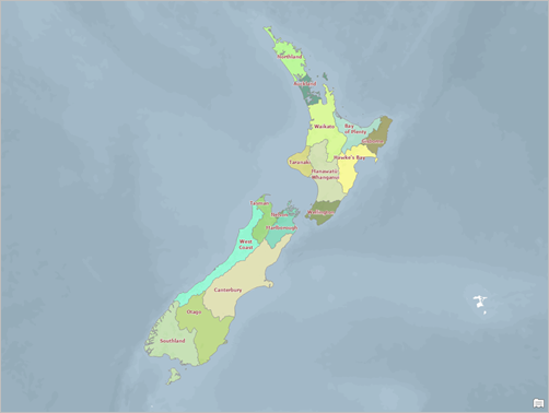

    プロジェクトが開き、ニュージーランドの地方のマップが名前と共に表示されます。
    ニュージーランドの地方マップ

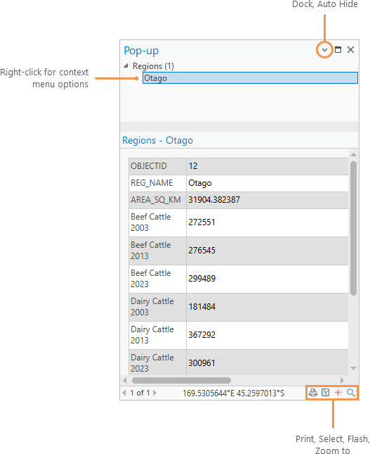

    オタゴ地方のポップアップ
    ポップアップ ウィンドウが開き、その地方の属性が表示されます。 これには、地方名、面積、さまざまな年の家畜の頭数などが含まれています。 これらの属性は、Regions レイヤーと関連付けられているテーブルに格納されます。
    ポップアップの詳細
  4. ポップアップ ウィンドウで、下にスクロールして、必要に応じて、すべての属性を確認します。
    IMAGE_URL 属性には、オンライン画像へのリンクが格納されています。 チュートリアルの後半で、この属性で参照される画像を表示するように、ポップアップを構成します。
  5. マップ上の別の地方をクリックします。
    ポップアップが更新され、クリックした地方の属性が表示されます。

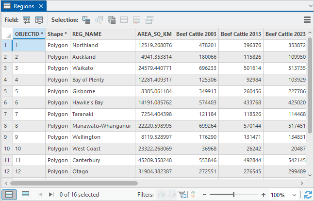

  7. データ タブをクリックします。 テーブル グループで、属性テーブル をクリックします。
    Regions レイヤーの属性テーブル
    Regions テーブルが開きます。 テーブルの各行 (レコード) は、マップ上の地方を表します。 各列 (フィールド) は、属性を表します。
    注意:
    一部の地方では特定の属性に NULL 値が含まれていますが、チュートリアルのワークフローには影響しません。
  8. Regions テーブルで、行のヘッダー (行の最初にある、番号の付いたグレーの四角形) をクリックして、レコードを選択します。
    テーブル内でレコードがハイライト表示され、対応する地方がマップ上で選択されます。

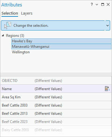

  14. リボン上の マップ タブの 選択 グループで 属性 をクリックします。
    属性 ウィンドウが表示されます。 属性 ウィンドウでは、選択したフィーチャの属性値を表示および編集できます。 ウィンドウの上半分に、現在選択されているフィーチャがリストされます。
  15. 属性 ウィンドウの上部にリストされている地方を 1 つずつクリックします。
    クリックした地方がマップ上で点滅し、その属性がウィンドウの下半分に表示されます。
  16. Ctrl キーを押しながら、属性 ウィンドウの上部にある 2 つ目の地方をクリックします。
    属性ウィンドウ
    属性 ウィンドウで、選択した 2 つの地方の値が比較されます。 この場合、すべての属性の値は、2 つの地方で異なっています。 属性値が同じ場合 (たとえば、2003 年の肉牛の頭数が同じ場合)、テキスト (異なる値) の代わりに、その値が表示されます。

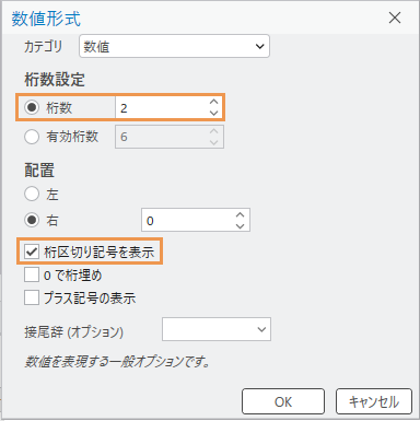

  8. 数値形式 ダイアログ ボックスの 桁数設定 の 桁数 を 2 に変更します。 桁区切り記号を表示 チェックボックスをオンにします。
    数値形式ダイアログ ボックス
  9. OK をクリックします。
    この書式設定によって、値が読みやすくなります。

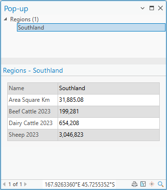

  15. Regions テーブルで、行のヘッダー (行の最初にある、番号の付いたグレーの正方形) を右クリックして ポップアップ をクリックします。
    サウスランド地方のポップアップ
    フィールド設計の変更内容は、ポップアップにも反映されています。 ただし、変更が保存されているのは、現在の ArcGIS Pro セッションのみです。 変更を永続的にするには、プロジェクトを保存する必要があります。

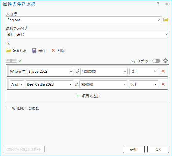

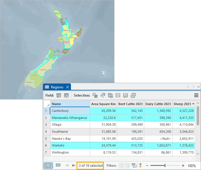

羊と肉牛の両方の主要産地である地方を調べることにします。 属性クエリーを使用して検索できます。 属性クエリーは、1 つまたは一連の条件を満たしているテーブル内のレコードを検索します。
  1. リボンの マップ タブをクリックします。 選択 グループで、属性条件で選択 をクリックします。
    属性条件で選択 ウィンドウが開きます。 入力テーブル パラメーターが Regions に正しく設定されています。 選択タイプ パラメーターが 新規選択セット に正しく設定されています。
    注意:
    便宜上、一部のジオプロセシング ツールはフローティング ウィンドウで開きます。 これらのツールも ジオプロセシング ウィンドウで開くことができます。 ジオプロセシング ウィンドウでは、このツールは 属性検索 という名前ですが、これらは同じツールです。
  2. 項目ビルダーで、Where 句 ドロップダウン矢印をクリックして、Sheep 2023 をクリックします。
    フィールドを選択すると、さらに 2 つのテキスト ボックスが表示されます。
  3. と等しい の横にあるドロップダウン矢印をクリックして、以上 をクリックします。 空のテキスト ボックスをクリックして、1000000 (100 万) と入力します。
    属性条件で選択ウィンドウの項目
    パラメーターの上にマウス ポインターを合わせて、テキスト全体をヒントとして表示できます。
    この項目により、羊が 100 万頭以上いる地方が選択されます。
  4. 項目の追加 をクリックして、2 番目の項目を作成します。
    2 つ目の項目が追加され、論理演算子を使用して項目同士が接続されます。 論理演算子のデフォルトは And です (この場合はこれが必要な設定です)。 地方が選択されるには、両方の項目が true になる必要があります。
  5. 2 番目の項目で、ドロップダウン矢印をクリックしてフィールドを選択し、Beef Cattle 2023 をクリックします。 と等しい の横にあるドロップダウン矢印をクリックして、以上 をクリックします。 空のテキスト ボックスをクリックして、500000 (50 万) と入力します。
    属性検索ダイアログ ボックス
  6. OK をクリックします。
    演算が実行され、カンタベリー地方、マナワツ・ワンガヌイ地方、ワイカト地方がテーブル内およびマップ上で選択されます。
    選択された地方を示すマップとテーブル

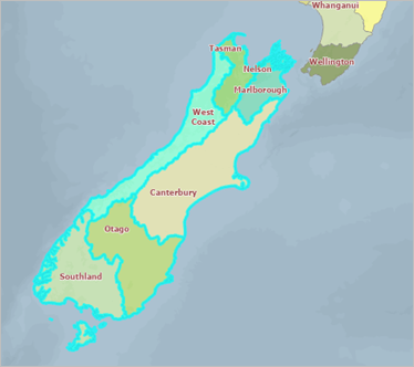

  1. マップ上で、南島のすべての地方が表示されていることを確認します。
  2. リボンの マップ タブの 選択 グループで、選択 ドロップダウン矢印をクリックして ポリゴン をクリックします。
  3. マップ上で、南島のすべての地方を取り囲むか、一部が交差するポリゴンを描画します。北島の地方は含まれないようにします。 クリックしてポリゴンの描画を開始します。クリックすると方向を変更することができ、ダブルクリックすると終了します。
    マップ上で選択された南島の地方
    7 つのフィーチャがマップ上で選択されているはずです。 選択フィーチャ: 7 というメッセージが、ステータス バーに表示されます。 数が異なる場合は、選択を解除して、もう一度やり直してください。 ネルソンは、小さな地方であるため見逃しやすいですが、タスマンとマールボロの間にあります。

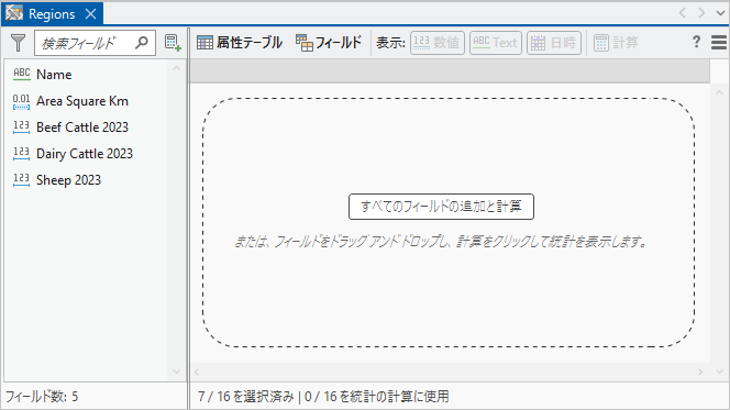

  6. リボンの データ タブをクリックします。 データ エンジニアリング グループで、データ エンジニアリング をクリックします。
    データ エンジニアリング ビュー
    Regions レイヤーのデータ エンジニアリング ビューが表示されます。 これは、フィールド パネルと統計パネルから構成されています。
  7. 統計パネルで、すべてのフィールドの追加と計算 をクリックします。
    Regions テーブルのフィールドが統計パネルに追加されて計算されます。 ステータス バーに、選択した 7 つのレコードに基づいた統計が表示されます。

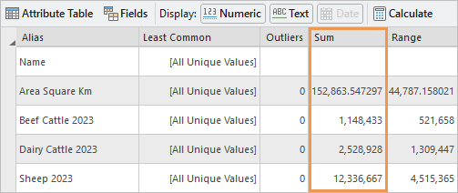

  9. 統計パネルで、Sum 列が見つかるまで右にスクロールします。
    南島の家畜の合計数が表示された統計パネル
    Sheep 2023 行で、羊が 12,336,667 頭いることを確認できます。

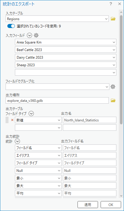

  1. データ エンジニアリング ビューの上部にあるツールの行で、統計パネルの設定 をクリックして 統計をテーブルとしてエクスポート をクリックします。
    フローティング ウィンドウ内に 統計のエクスポート ジオプロセシング ツールが開きます。 このツールも ジオプロセシング ウィンドウで開くことができます。その場合、フィールド統計 → テーブル という名前になります。
    このツールで、ほとんどのパラメーターはデフォルト設定になっています。 入力テーブルの下のトグル ボタンで、選択した 9 つのフィーチャのみが使用されていることが示されます。 デフォルトの出力場所 (explore_data_v360.gdb) は、プロジェクトのファイル ジオデータベースです。
  2. 入力フィールド で、Name フィールドの上にポインターを置き、削除 をクリックしてフィールドを削除します。
    Name フィールドが指定されている入力フィールド リスト
    Name フィールドには有用な統計がありません。

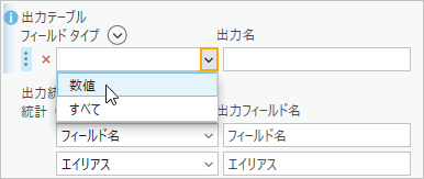

  3. 出力テーブル で、フィールド タイプ ドロップダウン矢印をクリックし、数値 をクリックします。
    数値オプションが指定されているフィールド タイプ ドロップダウン リスト
    これにより、出力テーブルのすべてのフィールドの形式が数値フィールドに設定されます。

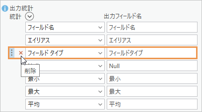

  4. 出力名 テキスト ボックスで、デフォルト名を削除して North_Island_Statistics と入力します。
  5. 出力統計 で、フィールド タイプ 統計にポインターを置きます。 削除 をクリックして、テーブルから統計を削除します。
    フィールド タイプを指定した出力統計のリスト
  6. 同様の方法で、以降の統計を削除します。 合計値統計は削除しないでください。
    • モード
    • 最少頻値
    • 外れ値
    • 四分位範囲
    • 第一四分位
    • 第三四分位
    • 変動係数
    • 歪度
    • 尖度
    ヒント:
    誤って統計を削除した場合は、出力統計リストの上部にある 複数追加 をクリックします。 ドロップダウン ウィンドウで、統計のボックスをチェックして 追加 をクリックします。
  7. 合計値 統計にポインターを置きます。 行識別子ボタン をクリックし、エイリアス統計の目的の位置に行をドラッグします。
    行をドラッグしていくときに、その現在の位置が水平のグレーのラインで示されます。
    設定が完了した統計のエクスポート ツール
  8. OK をクリックして、このツールを実行します。

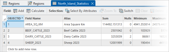

    ツールが完了すると、North_Island_Statistics テーブルが コンテンツ ウィンドウの スタンドアロン テーブル に追加されます。 South_Island_Statistics テーブルはすでに存在します。
  9. コンテンツ ウィンドウの スタンドアロン テーブル の下で、North_Island_Statistics を右クリックして 開く をクリックします。
  10. 必要に応じて、North_Island_Statistics テーブルのフィールドの形式を設定し、桁区切り記号を表示したり、桁数を少なくしたりします。

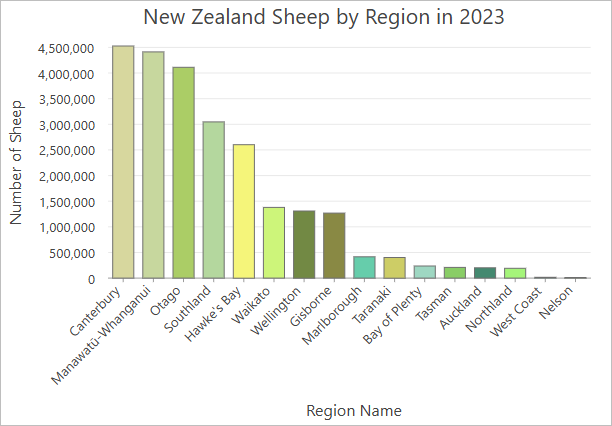

Regions 属性テーブルの並べ替え、検索、および取得を行いました。 次に、チャートを使用して羊の分布を視覚化します。

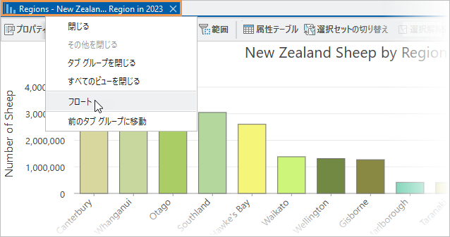

  1. コンテンツ ウィンドウで、Regions レイヤーをクリックして選択します。
  2. リボンの データ タブをクリックします。 視覚化 グループで、チャートの作成 をクリックして、バー チャート をクリックします。
    チャート プロパティ ウィンドウが表示されます。 チャート Regions という名前の空のチャート ビューも表示されます。 リボンに チャート コンテキスト タブが表示されます。

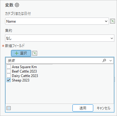

  3. チャート プロパティ ウィンドウの上部で、データ タブが選択されていることを確認します。 カテゴリーまたは日付 ドロップダウン矢印をクリックし、Name をクリックします。
    チャート ビューで、地方名がチャートの X 軸に表示されます。 この時点では、チャートには地方あたりの地方名の数 (1) が表示されます。 チャート化するフィールド値を選択する必要があります。
  4. チャート プロパティ ウィンドウで、集約 ドロップダウン矢印をクリックして、<なし> をクリックします。
  5. 数値フィールド の見出しの下で、選択 をクリックして Sheep 2023 チェックボックスをオンにします。
    Sheep 2023 フィールドが選択されているチャート プロパティ ウィンドウのデータ タブ
  6. 適用 をクリックします。
    チャートの Y 軸とデータ バーが更新され、各地方の羊の頭数が表示されます。
  7. チャート プロパティ ウィンドウの下部で、並べ替え の下のドロップダウン矢印をクリックして、Y 軸降順 をクリックします。
  8. ウィンドウの上部にある 一般 タブをクリックします。

  9. チャートのタイトル ボックスで、タイトルを New Zealand Sheep by Region in 2023 に変更して Enter キーを押します。
    チャートのタイトルが更新されます。
  10. X 軸のタイトル ボックスで、タイトルを Region Name に変更して Enter キーを押します。
  11. Y 軸のタイトル ボックスで、タイトルを Number of Sheep に変更して Enter キーを押します。
    一部の地方名のラベルが切れてしまいます。 これは、X 軸のラベルがデフォルトで 11 文字に制限されているためです。
  12. チャート プロパティ ウィンドウの上部にある 軸 タブをクリックします。 X 軸 にある ラベル文字制限 設定を 20 に変更して、Enter キーを押します。
  13. チャート ビューのビュー タブを右クリックし、フロート をクリックします。
    フロート オプションが指定されたチャート ビュー タブのショートカット メニュー
    チャート ビューのアプリケーション ウィンドウとのドッキングが解除されます。
  14. チャートを適当な位置にドラッグします。 チャートの角やエッジをドラッグしてサイズを変更します。
    バー チャート
    X 軸に地方がラベル付けされ、Y 軸にデータ値がラベル付けされます。 地方ラベルは最適な向きに調整されます。 上図のように斜めになることもありますが、水平または垂直になることもあります。 表示されるデータ値の数は、チャートの高さによって異なります。
    ヒント:
    チャートを絞り込み、頭数が少ない地方を表示できます。 選択肢で絞り込むには、マップ上のフィーチャかテーブルのレコードを選択します。 チャート ビューで、選択セットによるフィルター をクリックします。 範囲で絞り込むには、マップで対象地域を拡大します。 チャート ビューで、範囲によるフィルター をクリックします。 選択セットと範囲のフィルターは同時に使用することができます。 フィルターを解除するには、チャート ビューで選択したフィルター ボタンをクリックします。
  15. チャートのバーの上にポインターを置きます。
    ヒントには、地方名とその地方の羊の頭数が表示されます。
    ヒント:
    バーにその値のラベルを付けるには、チャート プロパティ ウィンドウの データ タブをクリックします。 データ ラベル の下で、バーにラベル付け チェックボックスをオンにします。
  16. ドラッグして、高さの上位 5 つのバーと交差するボックスをチャート上に描画します。
    チャート上でバーが選択されています。 対応するマップ フィーチャも選択されています。 羊の頭数が多い 5 つのうち 3 つの地方は南島、2 つは北島です。

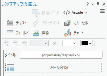

テキスト、チャート、画像、その他のエレメントを使用して、ポップアップを設定できます。 各地方の肉牛、乳牛、羊の数を比較するバー チャートを追加します。 Regions 属性テーブルには、画像へのリンクを持つ IMAGE_URL 属性があることを思い出してください。 一意の画像を各地方のポップアップに追加します。
  1. コンテンツ ウィンドウで、Regions レイヤーを右クリックして ポップアップの構成 をクリックします。
    ポップアップ ウィンドウの構成
    ポップアップの構成 ウィンドウが開きます。 データ マネージャーは、以下のセクションで構成されています。
    • ポップアップにエレメントを追加するコマンド
    • エレメントを配置するためのツール
    • 現在のポップアップ エレメント (デフォルトで、これらにはタイトルとフィールド エレメントが含まれています)
    • ポップアップの無効化、式の追加、フィールドの形式設定、および構成のリセットを行うボタン。
  2. リボンの マップ タブをクリックします。 ナビゲーション グループで、マップ操作 をクリックします。
  3. マップ上の地方をクリックして、ポップアップを開きます。
    サウスランド地方のポップアップ
    ポップアップの上部はツリー ビューになっていて、特定されたフィーチャが表示されます (この場合 1 つのみ)。 下部には現在構成されているポップアップ エレメントが表示されます。ここでは、レイヤー名と地方名からなるタイトルと、属性テーブルの 5 つの表示フィールドが表示されています。

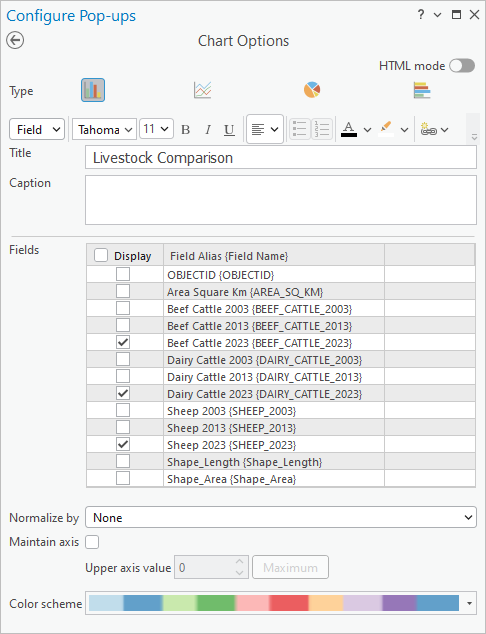

  5. ポップアップの構成 ウィンドウの上部で、チャート をクリックしてエレメントのリストにチャートを追加します。
  6. チャート エレメントにポインターを置き、ポップアップ エレメントの編集 をクリックします。
    編集コマンドが指定されたチャート エレメント
    チャートを操作するオプションがウィンドウに表示されます。
  7. タイトル テキスト ボックスで、デフォルトのタイトルを Livestock Comparison に変更します。
  8. キャプション 入力ボックスにあるデフォルトのキャプションを削除します。
  9. フィールド リストで、次のフィールドのチェックボックスをオンにします。
    • Beef Cattle 2023
    • Dairy Cattle 2023
    • Sheep 2023
    ポップアップの構成ウィンドウのチャート オプション
  10. ポップアップの構成 ウィンドウ上部の 戻る をクリックします。

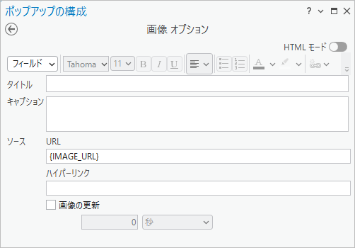

  11. ウィンドウの上部の 画像 をクリックし、エレメントのリストに画像を追加します。
  12. 画像 エレメントにポインターを置き、ポップアップ エレメントの編集 をクリックします。
    画像を操作するオプションがウィンドウに表示されます。
  13. タイトル ボックスにあるデフォルトのタイトルを削除します。
  14. キャプション ボックスにあるデフォルトのキャプションを削除します。
  15. ソース URL 入力ボックスをクリックします。 ウィンドウの上部にある フィールド ドロップダウン矢印をクリックし、IMAGE URL をクリックします。
    ポップアップの構成ウィンドウの画像オプション
    注意:
    フィールド ドロップダウン リストに、エイリアス IMAGE_URL と、中括弧で囲まれたフィールド名 {IMAGE_URL} が表示されます。 この場合、エイリアスと名前は同じです。
    マップ上の地方をクリックすると、対応するテーブル レコード内にあるリンクされた画像がポップアップに表示されます。 各レコードには異なるリンクが格納されているため、地方ごとに異なる画像が表示されます。

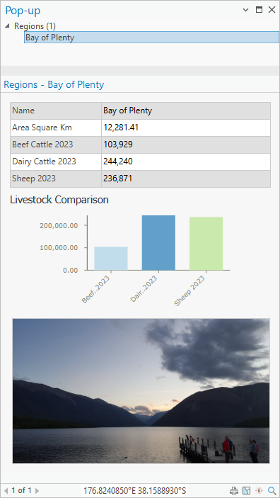

  17. マップ上の地方をクリックして、そのポップアップを表示します。
    構成済みのポップアップ
  18. 他の地方をクリックして、ポップアップを表示します。
    チャートのデータ バーにポインターを置くと、各地方の肉牛、乳牛、羊の正確な頭数を確認できます。 また、X 軸の値にポインターを置くと、フィールドの完全な名前が表示されます。
