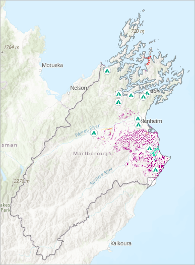

    ニュージーランドのマールバラ地方
    プロジェクトが開き、ニュージーランドのマールバラ地方のマップ ビューが表示されます。 侵略型草種、および侵略型草種と人間との接触場所を表すレイヤーは コンテンツ ウィンドウにあります。

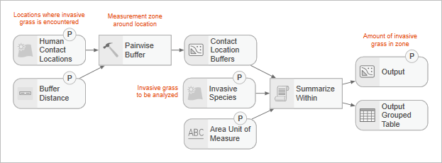

    人間が侵略型草種と接触する可能性があるキャンプ場やハイキング コースなどの場所を、モデルは入力として受け付けます。 場所の周囲のバッファー距離を指定し、侵略型草種を選択します。 バッファー ゾーン (複数の入力フィーチャがある場合はゾーン) における侵略型草種の量がモデルによって計算され、結果を含む出力フィーチャクラスが作成されます。
    注意:
    ツールには組み込みツール 、モデルツール 、またはスクリプト ツール スクリプト があります。 詳細については、「ジオプロセシングの用語」をご参照ください。
  3. モデルで、ペアワイズ バッファー ツールを表すエレメントにカーソルを合わせてパラメーターを表示します。
    ペアワイズ バッファー ツールのパラメーターのリスト
    ペアワイズ バッファー ツールの出力は エリア内での集計 ツールへの入力としてのみ使用される中間データです。 そのため、ディスクではなくメモリー ワークスペースに書き込まれます。 これによりツールのパフォーマンスが向上し、ModelBuilder で Web ツールを作成するときに重要です。

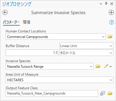

  5. カタログ ウィンドウで、Summarize Invasive Species を右クリックして、開く をクリックします。
    ツールが ジオプロセシング ウィンドウで開きます。 ウィンドウの上部の パラメーター タブが選択されています。
  6. Human Contact Locations パラメーターのドロップダウン矢印をクリックし、Commercial Campgrounds をクリックします。
  7. バッファー距離 に「1.5」と入力します。 単位を不明から キロメートル に変更します。
  8. Invasive Species ドロップダウン矢印をクリックし、Nassella Tussock Range をクリックします。
  9. Area Unit of Measure ドロップダウン矢印をクリックし、ヘクタール をクリックします。
  10. 出力 ボックスに「Nassella_Tussock_Near_Campgrounds」と入力します。
    パラメーターが設定された Summarize Invasive Species ツール
    プロジェクトのデフォルト ジオデータベースに出力フィーチャクラスが作成されます。
  11. 実行 をクリックします。

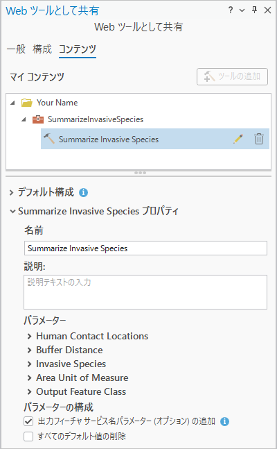

    ウィンドウの上部には、ポータル上で Web ツールが保存される マイ コンテンツ 内のフォルダーが表示されます。 ウィンドウの下部には、設定できるツールのプロパティがあります。
  11. ウィンドウ下部の 説明 テキスト ボックスに「指定した場所のバッファー ゾーン内で侵略型草種を検索して集計します。」と入力するか、コピーして貼り付けます。
  12. パラメーター で Human Contact Locations を展開します。
    パラメーターの説明はジオプロセシング ツール メタデータのものです。
  13. 入力モード ドロップダウン矢印をクリックし、ユーザー定義値 をクリックします。

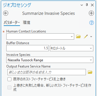

    ツールが ジオプロセシング ウィンドウで開きます。 バッファー距離 パラメーターと Invasive Species パラメーターはデフォルトで設定されています。 設定は変更できますが、ここではそのままにしておいてください。 計測単位または出力フィーチャクラスのパラメーターはツールに表示されません。 公開者ロールが付与されている場合は出力フィーチャ サービスを作成するオプションが表示されますが、このチュートリアルでは使用しません。
    Human Contact Locations パラメーターではさまざまな方法で入力データを指定できます。 現在のマップからのレイヤーの選択、データセットまたは Web フィーチャ レイヤーの参照、新しいフィーチャクラスでの対話形式でのフィーチャの作成を行うことができます。 今回のツールでは対話型の入力が最も適しています。

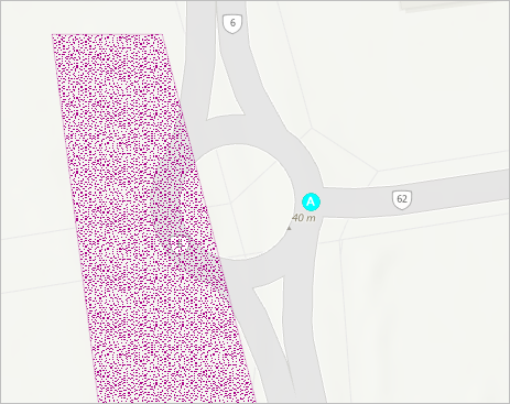

  11. 検索ボックス内をクリックします。 「New Zealand State Highway 6 and Rapaura Road, Renwick, 7273」と入力するか、コピーして貼り付け、Enter キーを押します。 または、座標「173.8170288°E 41.4865202°S」を検索ボックスに入力します。
    マップ上で対象の場所がズームされ、一時的なマーカーが道路の交差点に付けられます。
    マップに表示されている一時的なマーカーの位置
  12. 対象の場所にカーソルを合わせ、クリックして Citizen Request レイヤーにポイント フィーチャを作成します。

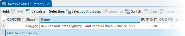

  2. 実行 をクリックします。
    処理が完了すると、ジオプロセシング ウィンドウの下部にメッセージが表示されます。 コンテンツ ウィンドウで、Invasive Grass Summary という名前のレイヤーがマップに追加されます。
  3. コンテンツ ウィンドウで、Invasive Grass Summary レイヤーを右クリックして レイヤーにズーム をクリックします。
    マップが 1.5 キロメートルのバッファーの範囲にズームします。
    マップに描画された出力バッファー フィーチャ。
  4. コンテンツ ウィンドウで、Invasive Grass Summary レイヤーを右クリックして 属性テーブル をクリックします。
    このテーブルの Summarized area in HECTARES フィールドを見ると、バッファー ゾーン内でナセラ タサクが 20 ヘクタールにわたって広がっていることがわかります。
  5. 表の Name フィールドで、NULL 値のセルをダブルクリックすると編集可能になります。 Ctrl + V を押して、解析した場所のアドレス (または座標) を貼り付けます。 Enter キーを押して、変更を確定します。
    侵略型草種のサマリー属性テーブルの名前フィールドに住所を貼り付けた状態
  6. リボンの 編集 タブをクリックします。 編集の管理 グループの 保存 をクリックします。 編集の保存 プロンプトで、はい をクリックします。
