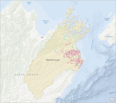

    プロジェクトが開き、ニュージーランドのマールバラ地方が表示されます。 有料キャンプ場が、ナセラ タサクの既知の分布範囲とともに表示されます。
    ニュージーランドのマールバラ地方のマップ

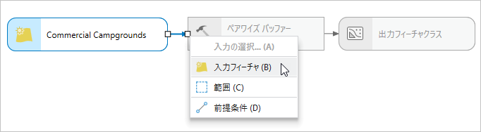

  9. Commercial Campgrounds 入力データ変数の上にポインターを置きます。 コネクター ラインを ペアワイズ バッファー ツール エレメントまでドラッグします。 マウス ボタンを放し、ポップアップ メニューの 入力フィーチャ をクリックします。
    ペアワイズ バッファー ツールに接続されている入力データ変数。
    これで、Commercial Campgrounds レイヤーがツールへの入力データとして指定されました。 バッファー距離を設定する必要があるため、まだ処理を実行できる状態にありません。
    ヒント:
    ポップアップ メニューで選択を間違った場合は、コネクター ラインをクリックして選択します。 そのコネクター ラインを削除して、新しいコネクター ラインを描画します。

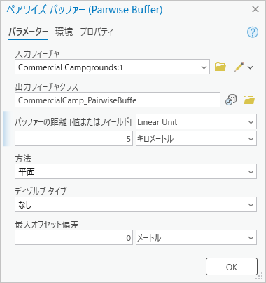

  10. ペアワイズ バッファー ツール エレメントを右クリックし、開く をクリックします。
    ペアワイズ バッファー ツール ダイアログ ボックスが開きます。 一部のパラメーターは空白であり、その他のパラメーターにはデフォルト値があります。 必須パラメーターには、赤いアスタリスクでマークが付けられています。
  11. ペアワイズ バッファー ダイアログボックスで、距離[値またはフィールド] を選んで、「5」と入力します。 単位を不明から キロメートル に変更します。 (距離単位のリスト内で上にスクロールする必要がある場合があります)。
    ペアワイズ バッファー ツールのダイアログ ボックス
    出力フィーチャクラスのデフォルト名をそのまま使用します。
  12. OK をクリックします。

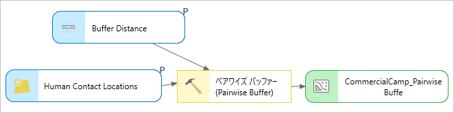

    実行準備の整った状態のプロセス
    すべてのエレメントに色が付き、プロセスが実行できる状態であることが示されます。 出力データ変数名には、名前全体が表示できていないものの、出力フィーチャクラスの名前が表示されるようになりました。

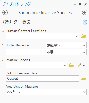

  17. ModelBuilder ツールバーの ツールを開く をクリックします。
    Summarize Invasive Species ジオプロセシング ツール
    両方のツール パラメーターが空白になっています。 赤いアスタリスクは、必須パラメーターであることを示しています。 バッファーの距離 の値を削除すると、距離単位もキロメートルから不明にリセットされることに注意してください。

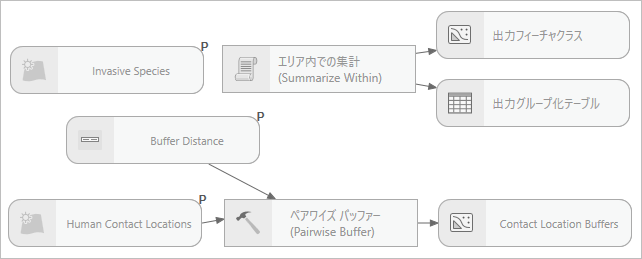

別のプロセスの追加
解析対象の侵食型草種を表す別の入力データ変数を追加します。 次に、エリア内での集計 ツールを追加して、人間との各接触場所で確認された侵食型草種の量を計算します。

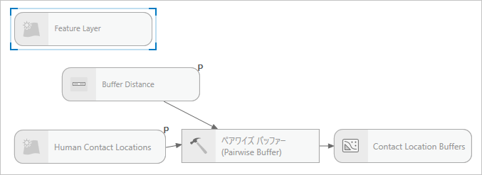

先ほどは、コンテンツ ウィンドウからモデル ビューにレイヤーをドラッグして、入力データ変数を作成しました。 今回は、ModelBuilder ツールバーから変数を作成します。
  1. モデル ビューをアクティブにします。 ModelBuilder ツールバーの 変数 をクリックします。
  2. 変数データ タイプ ダイアログ ボックスで、ドロップダウン矢印をクリックして、フィーチャ レイヤー をクリックします (リスト内で上にスクロールする必要があります)。OK をクリックします。
  3. 選択した変数を、バッファー距離変数の上のモデルの空白の場所にドラッグします。
    モデルに追加されたフィーチャ レイヤー データ変数。
  4. フィーチャ レイヤー データ変数の名前を Invasive Species に変更します。
  5. Invasive Species データ変数をモデル パラメーターにします。

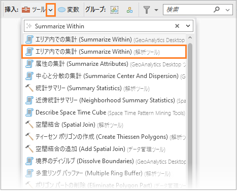

  6. ModelBuilder ツールバーで ツール ドロップダウン矢印をクリックします。
  7. ツール リストの上部にある検索ボックスに、「エリア内での集計」と入力します。
    ツールが結果リストの一番上に表示されます。
    ドロップダウン リストに表示されたエリア内での集計ツール
    注意:
    エリア内での集計 ツールが複数表示される場合があります。 上の図に示された解析ツール ツールボックス内のツールを使用します。
  8. ドロップダウン リストの エリア内での集計 (解析ツール) ツールをモデル ビューにドラッグします。 モデルの空白の場所をクリックして、ドロップダウン リストを閉じます。
  9. 必要に応じて、選択したツールとその出力を別の場所にドラッグします。 モデルの空白の場所をクリックして、ツールの選択を解除します。
    モデルに追加されたエリア内での集計ツール。

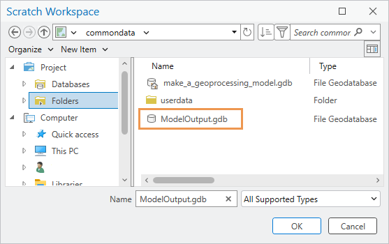

  2. テンポラリー ワークスペース の横にある 参照 をクリックします。
  3. テンポラリー ワークスペース 参照ダイアログ ボックスのナビゲーション ウィンドウで、プロジェクト の下の フォルダー コンテナー をクリックします。
    コンテンツ リストに Make a geoprocessing model フォルダーが表示されます。 これはホーム フォルダーであり、プロジェクト内の唯一のフォルダー接続です。
  4. コンテンツ リストで、ジオプロセシング モデルの作成 をダブルクリックし、commondata をダブルクリックします。
  5. 参照ダイアログ ボックスの上部近くにある 新しいアイテム をクリックします。 ドロップダウン リストで、ファイル ジオデータベース をクリックします。
    新しいファイル ジオデータベースがコンテンツ リストに表示されます。 名前は編集できます。
  6. ファイル ジオデータベースに ModelOutput という名前を付け、Enter キーを押します。
    ModelOutput ジオデータベースが示されたテンポラリー ワークスペース参照ダイアログ ボックス
  7. 参照ダイアログ ボックスで OK をクリックします。
    環境 ダイアログ ボックスで、テンポラリー ワークスペースの設定が更新されます。 モデルからの出力データは、ModelOutput ジオデータベースに保存されます。

  8. 環境 ダイアログ ボックスで OK をクリックします。
    注意:
    テンポラリー ワークスペースを更新しても、モデルですでに設定されている出力ワークスペースは変更されません。 ペアワイズ バッファー ツールの出力先は、make_a_geoprocessing_model ジオデータベースのままです。 ただし、次のセクションでは、この出力を エリア内での集計 ツールの入力に設定します。このツールには現在、出力データ パスがありません (入力データに接続されていないため)。 エレメントが接続されると、エリア内での集計 ツールの出力パスは ModelOutput ジオデータベースになります。

モデルの構築を完了するには、入力変数をツールに接続し、モデルのパラメーターを設定します。 エリア内での集計 ツールには、2 つの入力が必要です。 1 つは、集計されるフィーチャのレイヤー、すなわち Invasive Species レイヤーです。 もう 1 つは、侵食型草種が解析されるバッファー ゾーンのレイヤー、すなわち Contact Location Buffers レイヤーです。 出力グループ化テーブル データ変数は、エリア内での集計 ツールのオプションの出力です。 この解析では使用しません。
  1. Contact Location Buffers データ変数から エリア内での集計 ツールにコネクター ラインをドラッグします。 マウス ボタンを放し、ポップアップ メニューの 入力ポリゴン をクリックします。
  2. Invasive Species データ変数を エリア内での集計 ツールに 入力集計フィーチャ として接続します。
    このセクションの後で、モデルのレイアウトの調整をします。

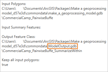

  3. エリア内での集計 ツールの上にポインターを置きます。 ポップアップ ウィンドウの 出力フィーチャクラス の下で、パスが ModelOutput ジオデータベースを使用していることを確認します。
    ツール パラメーターのポップアップ ウィンドウ

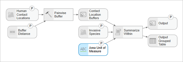

  8. エリア内での集計 ツールを右クリックして、変数の作成 > パラメーターから > シェープの単位 の順にクリックします。
  9. 必要に応じて、選択した変数をモデルの空の部分に移動します。
  10. Shape Unit 変数をモデル パラメーターにします。
  11. 名前を「Area Unit of Measure」に変更します。
    この変数は、侵食型草種が繁殖するエリアの報告に使用される計測単位 (ヘクタールなど) を設定します。
  12. Area Unit of Measure 変数をダブルクリックして開きます。
  13. Area Unit of Measure ダイアログ ボックスで、ドロップダウン矢印をクリックし、ヘクタール をクリックします。 OK をクリックします。
  14. リボンの ModelBuilder タブの 表示 グループで、自動レイアウト をクリックします。
    自動レイアウト後のモデル
    モデルのレイアウトは異なるように見える場合がありますが、ツールの処理順序は、左から右に同じ順序で表示されます。

  15. ツールを開く をクリックします。
    ツールはそのまま使用できますが、出力 を最後のパラメーターにすることで、デザインを改善できます。 パラメーターの順序は、次のセクションで変更します。

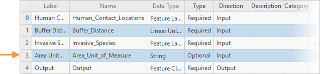

  2. ツール プロパティ ダイアログ ボックスで、パラメーター タブをクリックします。
    ツール プロパティ ダイアログ ボックスの上から下へのパラメーターの順序が、ジオプロセシング ツールに表示されるパラメーターの順序に一致します。 この順序にはモデルのパラメーターとして変数を設定する順序が反映されます。
    ヒント:
    ツール プロパティ ダイアログ ボックスの辺や角をドラッグし、サイズを変更できます。 列見出しの区切り線をドラッグすると、列のサイズを変更できます。
  3. テーブルの最後の行で、行ヘッダー (数字の 4 を含むグレーのボックス) をクリックします。
    Area Unit of Measure パラメーターを示す行が選択されます。
  4. 選択したパラメーターを、出力 パラメーターの 1 つ上の位置にドラッグします。
    パラメーターをドラッグしていくときに、そのパラメーターの位置が水平のグレーのラインで示されます。
    モデルのパラメーターのテーブル

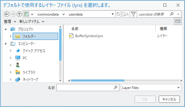

    最後の列 (シンボル) で、レイヤー ファイル (.lyrx) を使用して、モデルのデータセットにシンボルを割り当てることができます。 レイヤー ファイルは、シンボル表示やラベリングなど、レイヤーの表示プロパティを保存するとき、空間座標や属性は保存しません。 このプロジェクトに付属しているレイヤー ファイルを使用して、出力フィーチャ (バッファー ポリゴン) を、中空の塗りつぶし付きのオレンジ色のアウトラインとしてシンボル表示します。
  6. 出力パラメーターを表すテーブルの最後の行で、シンボル 列のテーブル セルをクリックし、表示される 参照 ボタン をクリックします。
    モデル パラメーターのテーブル内の参照ボタン
  7. 参照ダイアログ ボックスのナビゲーション ウィンドウで、プロジェクト の下の フォルダー をクリックします。
  8. コンテンツ リストで、ジオプロセシング モデルの作成 > commondata > userdata の順にダブルクリックします。
    参照ダイアログ ボックスのレイヤー ファイル
  9. Buffer_Symbol.lyrx をクリックして選択し、OK をクリックします。
    パラメーター テーブルの シンボル 列に、レイヤー ファイルへのパスが表示されます。

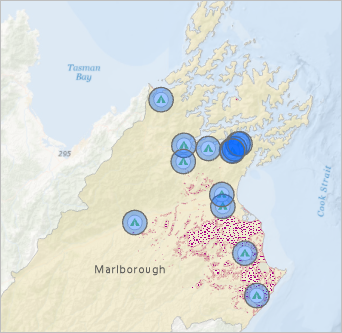

  1. コンテンツ ウィンドウで Commercial Campgrounds レイヤーと Nassella Tussock Range レイヤーをオフにします。
  2. Campsites レイヤーと White Edged Nightshade Range レイヤーをオンにします。
    マップの北側領域では、White-edged nightshade の近傍に 1 つ以上のキャンプ地があるように見えます。

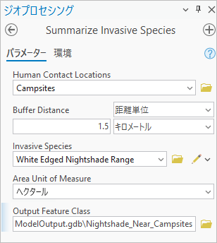

  3. ジオプロセシング ウィンドウの Summarize Invasive Species ツールで、Human Contact Locations パラメーターを Campsites に設定します。
  4. Buffer Distance パラメーターで、距離を 1.5、単位を キロメートル に設定します。
  5. Invasive Species パラメーターを White Edged Nightshade Range に設定します。
  6. Area Unit of Measure パラメーターで、デフォルト値の HECTARES をそのまま使用します。
  7. 出力 パラメーターで、デフォルト名の Output を Nightshade_Near_Campsites に置き換えます。
    必ずフィーチャクラス名のみを変更し、パスの他の部分は変更しないでください。
  8. 実行 をクリックします。

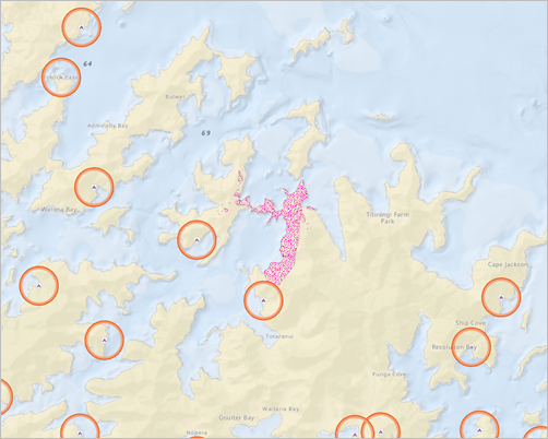

    コンテンツ ウィンドウで、Nightshade_Near_Campsites レイヤーが、オレンジ色のアウトラインと中空の塗りつぶしでシンボル表示されます。 これは、Buffer_Symbol レイヤー ファイルで指定されたシンボル表示です。 マップで、各キャンプ場はバッファーで囲まれています。
  9. マップを拡大して、見やすくします。
    モデルからの出力レイヤーのあるマップ
