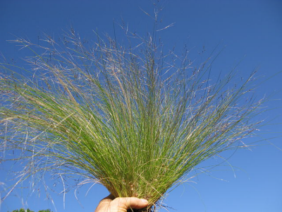

侵略型草種であるナセラ タサクが表示されます。 Harry Rose による画像 (オーストラリア、サウス・ウェスト・ロックス)。 Wikimedia Commons からダウンロードされ、Creative Commons 2.0 ライセンスの下で使用されます。

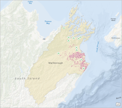

    プロジェクトが開き、ニュージーランドのマールバラ地方が表示されます。 有料キャンプ場が、ナセラ タサクの既知の分布とともに表示されます。
    Nassella Tussock Range レイヤーは、特定の場所での植物の密度を表していません。 マークが付けられたエリアは、植物が密集している場合もあれば、散在しているだけの場合もあります。
    ニュージーランドのマールバラ地方が表示されているマップ

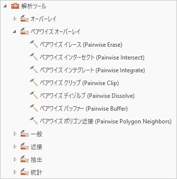

  3. システム 見出しの下で、解析ツール > ペアワイズ オーバーレイ を参照します。
    ジオプロセシング ウィンドウの解析ツール
    ツールボックスまたはツールセットには、組み込みツール 、スクリプト ツール 、またはモデル ツール が含まれている場合があります。 ペアワイズ オーバーレイ ツールセットには、いくつかのツールが組み込まれており、従来のオーバーレイ ツールより機能やパフォーマンスに優れています。

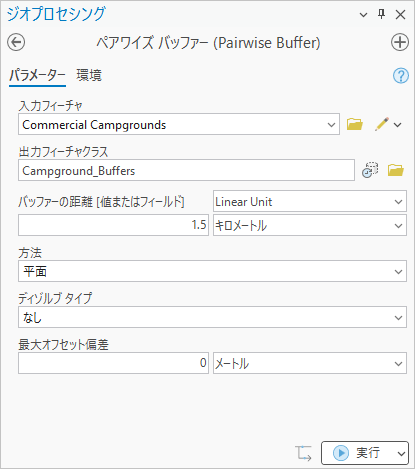

  1. ペアワイズ バッファー ツールで 入力フィーチャ ドロップダウン矢印をクリックし、Commercial Campgrounds をクリックします。
  2. 出力フィーチャクラス パラメーターで、出力データセット名を CommercialCamp_PairwiseBuffe から Campground_Buffers に変更します。
    このパスの最後にあるデータセット名をハイライト表示させて置き換えるか、パス全体を削除して新しいフィーチャクラス名を入力します。 絶対パスは、ツールを実行すると自動的に元に戻ります。
    ヒント:
    出力フィーチャクラス パラメーターの上にポインターを置くと、出力データセットのパスが表示されます。
  3. 距離 [値またはフィールド] ボックスに、「1.5」と入力します。
  4. 横にある距離単位のドロップダウン リストをクリックして、キロメートル をクリックします。
    ツールは、キャンプ場ごとに 1 つのバッファー フィーチャを含むポリゴン フィーチャクラスを作成します。 バッファーは、キャンプ場を中心にした半径 1.5 キロメートルの円です。 キャンパーは、徒歩および自転車乗車時に、この距離範囲内のナセラ タソックに接触する可能性が最も高いと推測されます。
  5. 方法 や ディゾルブ タイプ などのツール パラメーターにマウス ポインターを合わせます。
    情報アイコン がパラメーターの横に表示されます。
    ペアワイズ バッファー ツールのパラメーター
    情報アイコンにマウス ポインターを合わせると、パラメーターおよびその設定に関する説明が表示されます。 方法 パラメーターおよび ディゾルブ タイプ パラメーターでは、デフォルト値をそのまま使用します。
  6. ジオプロセシング ウィンドウの下部にある 実行 をクリックします。

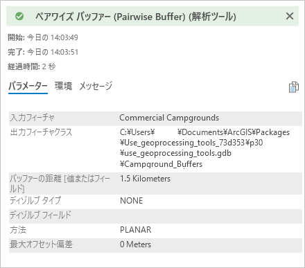

    ツールの実行が終了すると、ジオプロセシング ウィンドウの下部に、完了を通知するメッセージが表示されます。
  7. 完了を通知するメッセージで 詳細の表示 の上にポインターを置き、処理に関する情報を確認します。
    Campground_Buffers という名前の新しい出力フィーチャクラスがデフォルトのジオデータベースに作成され、レイヤーがマップに追加されます。 現在の縮尺では、恐らくバッファーは、キャンプ場のシンボルによって目立たなくなります。

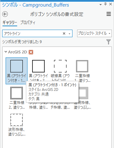

    デフォルト バッファーのシンボルは部分的に透明です。 バッファー内のナセラ タソックを見やすくするため、これをアウトラインに変更します。
  10. コンテンツ ウィンドウで、Campground_Buffers レイヤーのシンボルをクリックします。
    Campground Buffers レイヤーのシンボル
    シンボル ウィンドウが開き、ポリゴン シンボルを書式設定するためのオプションが表示されます。
  11. 必要に応じて、シンボル ウィンドウの上部にある ギャラリー タブをクリックします。
  12. 検索ボックスの横にある すべてのスタイル ドロップダウン矢印をクリックし、プロジェクト スタイル をクリックします。
    プロジェクト スタイル 設定には、ArcGIS Pro によってプロジェクトにデフォルトで追加されるスタイルと、ユーザー自身が追加したスタイルが含まれます。 すべてのスタイル 設定には、ArcGIS Pro でインストールされたすべてのシステム スタイルが含まれます。 プロジェクト スタイル を選択すると、シンボル検索の範囲を絞り込むことができます。
  13. 検索ボックスに「アウトライン」と入力して Enter キーを押します。
    ArcGIS 2D スタイルで、多くのシンボルが見つかります。 詳細を確認するには、シンボルにマウス ポインターを合わせます。
  14. 黒 (アウトライン付き - 1 ポイント) シンボルをクリックして選択します。
    ギャラリー タブの黒 (アウトライン付き) シンボル
    注意:
    セマンティック検索を有効にしていないと、結果が少なくなる場合があります。
    シンボルがマップ上で更新されます。

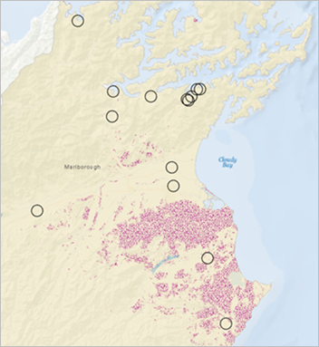

  17. リボンの マップ タブをクリックします。 一部のバッファーを拡大して調べ、それらがナセラ タサクを含んでいるかどうかを確認します。
  18. 完了したら、ナビゲーション グループで ブックマーク をクリックして Campgrounds をクリックします。
    キャンプ場のバッファーおよびナセラ タサクのマップ

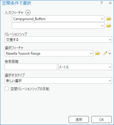

    このツールに必須のパラメーターは、評価対象の空間リレーションシップです。 状況に応じて、フィーチャが他のフィーチャと交差しているか、他のフィーチャを含んでいるか、他のフィーチャに接しているか、他のフィーチャから一定の距離内にあるかを把握できます。
    この状況では、含んでいることが適切なリレーションシップであると思われます。これは、ナセラ タサクを含むキャンプ場のバッファーを検出する必要があるためです。 ただし、この選択では制限が厳しすぎます。 ナセラ タサクの発生域の一部がバッファー内にあり、一部がバッファー外にあると想像してください。 この発生域は、解析に関連していますが、バッファーに含まれておらず、バッファーと交差しているだけです。 一方、発生域全体がバッファー内にある場合、バッファーはこの発生域を含み、かつこの発生域と交差しています。 したがって、交差のリレーションシップを使用するほうが適切です。
    あるフィーチャを含んでおり、別のフィーチャと交差しているバッファーの例
    このバッファーは、2 つのフィーチャのうちの 1 つだけを含んでおり、両方のフィーチャと交差しています。 交差は、部分的な重複と、完全な重複を含んでいます。
    ヒント:
    ポイント、ライン、ポリゴンに関する空間リレーションシップの定義方法の説明については、「空間条件で選択: 図の例」をご参照ください。
  3. 空間条件で選択 ツールで、入力フィーチャ パラメーターがデフォルトで Campground_Buffers に設定され、リレーションシップ パラメーターが 交差する に設定されていることを確認します。
  4. 選択フィーチャ ドロップダウン矢印をクリックし、Nassella Tussock Range をクリックします。
    空間条件で選択ツールのパラメーター
    入力フィーチャ レイヤー内のフィーチャは、選択されることになるフィーチャです。 ここで探すのは、どのキャンプ場のバッファーが植物の発生域と交差しているかであって、どの植物の発生域がキャンプ場のバッファーと交差しているかではありません。
    空間条件で選択 ツールが新しいデータセットを作成しないため、出力フィーチャクラス パラメーターはありません。入力フィーチャ レイヤー上で選択が作成されます。
  5. OK をクリックします。

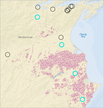

    マップ上で選択されたバッファー
    4 つのバッファーがマップ上で選択されます。 この数はマップ ビューの下部に表示されたメッセージで確認できます。
    選択されたバッファーのうちの 2 つは、ナセラ タサクが蔓延しているエリアに存在しますが、残りの 2 つはそのエリアに存在しません。 これは、選択された 4 つのバッファーには、これらを他のバッファーと区別する地理的な関係性があるかどうかという疑問を提起しています。

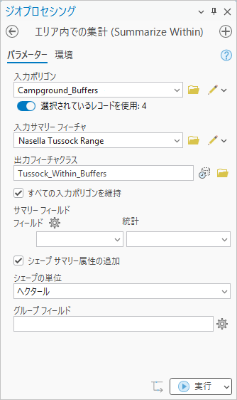

  4. ジオプロセシング ウィンドウで エリア内での集計 をクリックしてツールを開きます。
  5. 入力ポリゴン ドロップダウン矢印をクリックして、Campground_Buffers をクリックします。
    入力レイヤー上に選択が存在する場合、ジオプロセシング ツールはデフォルトで選択されたフィーチャに対してのみ作用します。 この場合、選択した 4 つのキャンプ場のバッファーのみが処理され、出力フィーチャクラスに書き込まれます。
    注意:
    選択レコードを使用 切り替えボタンをクリックすると、代わりにレイヤー内のすべてのフィーチャが処理されます。
  6. 入力サマリー フィーチャ ドロップダウン矢印をクリックし、Nassella Tussock Range をクリックします。
  7. 出力フィーチャクラス で、名前を Tussock_Within_Buffers に変えます。
    ペアワイズ バッファー ツールと同様に、エリア内での集計 ツールはフィーチャクラスを作成します。 出力フィーチャの形状は、入力フィーチャと同じです。 唯一の違いは属性テーブル内にあります。
  8. シェープの単位 ドロップダウン矢印をクリックして、ヘクタール をクリックします。
    エリア内での集計ツールのパラメーター
    1 ヘクタールは 10,000 平方メートルに等しいメートル単位系であり、おおよそ 2.5 エーカーです。
  9. 実行 をクリックします。

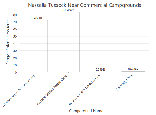

解析結果を視覚化するため、チャートを作成します。
  1. コンテンツ ウィンドウで、Tussock_Within_Buffers レイヤーを右クリックします。 チャートの作成 をクリックし、バー チャート をクリックします。
    チャート プロパティ ウィンドウが表示されます。 チャート ビューも表示されます。 このビューは、チャート プロパティ ウィンドウを構成するまで空です。
  2. チャート プロパティ ウィンドウの上部で、データ タブが選択されていることを確認します。 カテゴリーまたは日付 ドロップダウン矢印をクリックし、Name をクリックします。
    チャート ビューのチャートの X 軸にキャンプ場名が表示されます。 その時点で、チャートに、キャンプ場あたりの名前数 (1) が表示されます。 チャートを作成する数値フィールドを選択し、集約設定を変更する必要があります。
  3. チャート プロパティ ウィンドウの 数値フィールド で、選択 をクリックし、集計する面積 (ヘクタール) チェックボックスをオンにします。 適用 をクリックします。
  4. 集約 の下でドロップダウン矢印をクリックし、<なし> を選択します。
    チャートのパラメーター
    チャートの Y 軸とデータ バーが更新され、各キャンプ場の周囲でナセラ タサクに覆われているエリアが表示されます。
    注意:
    集約が必要なのは、チャートを作成するカテゴリーの値がレイヤー属性テーブルの複数のレコードで表されている場合のみです。 この場合、各キャンプ場名はテーブルの 1 つのレコードに対応しているため、集約は不要です。 「カテゴリー値の集約」の詳細。
  5. ウィンドウの下部の データ ラベル で、バーにラベル付け チェックボックスをオンにします。
    バーには正確な値のラベルが付いていますが、それほど多くの小数点以下の桁を表示する必要はありません。 これは、後で軸の書式を設定するときに変更します。

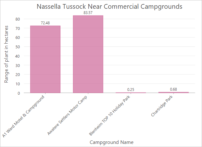

  14. チャート プロパティ ウィンドウの 軸 タブで、数値形式 の下の 数値フィールド タイプの表示形式を決定 をクリックします。
  15. 表示されるウィンドウで、カテゴリー ドロップダウン矢印をクリックして、数値 をクリックします。 桁数設定 で、小数の桁数を「2」に変更します。
    数値の表示オプションを示すウィンドウ
  16. 適用 をクリックして、チャートのバー ラベルを更新します。

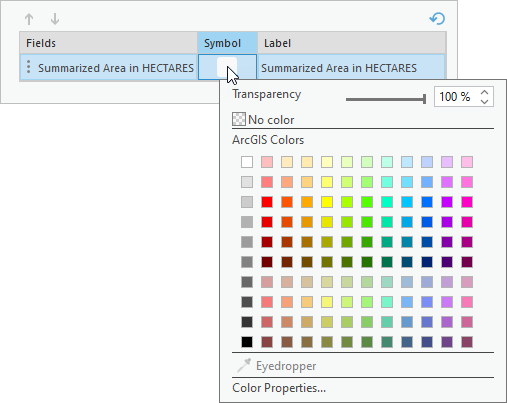

    デフォルトでは、データ バーのシンボルは Tussock_Within_Buffers レイヤーと一致しています。 アウトライン シンボルはマップ上では有益ですが、チャートでは見栄えがよくありません。
  17. チャート プロパティ ウィンドウで、シリーズ タブをクリックします。 フィールドのテーブルの シンボル 列で、シンボルをクリックしてカラー パレットを開きます。
    デフォルトのチャート シンボルとカラー パレット
  18. パレットにある好みの色をクリックします。
    チャート上のデータ バーの色が更新されます。

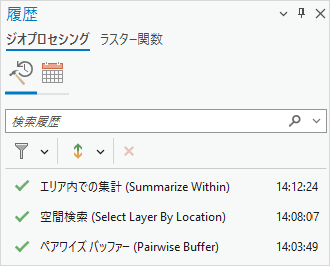

  1. リボンの 解析 タブをクリックします。 ジオプロセシング グループで、履歴 をクリックします。
    履歴ウィンドウ
    履歴 ウィンドウが表示されます。 ジオプロセシング タブの ツールの履歴 タブ に、実行したジオプロセシング ツールのリストが表示されます。 緑色のチェック マークは、ツールが正常に実行されたことを示します。
    この解析では、ジオプロセシング ツールしか使用していません。 「ラスター関数」を実行した場合は、ラスター関数 タブに履歴アイテムが表示されます。
  2. 履歴 ウィンドウで、ペアワイズ バッファー ツールを右クリックし、詳細の表示 をクリックします。
    ペアワイズ バッファー ツールの詳細を含むメッセージ ウィンドウ
    ウィンドウに、パラメーター設定や環境設定などの情報が表示されます。 ツールにエラー メッセージや警告メッセージが関連付けられている場合は、それもここに表示されます (同じ情報を、ジオプロセシング ウィンドウのツールの完了メッセージで表示できます)。
