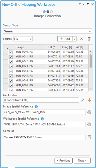

    [画像コレクション] ウィンドウが表示されます。
  11. [画像コレクション] ウィンドウで、[センサー タイプ] ドロップダウン メニューをクリックし、[一般] を選択します。
    このオプションを使用するのは、画像が RGB カメラで収集されているためです。
  12. [ソース] で、ドロップダウン リストから [ファイル] が選択されていることを確認します。

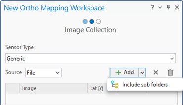

  13. 追加 をクリックし、チュートリアル データの場所を参照して Images フォルダーを選択します。 画像がサブフォルダーに格納されている場合は、追加 の横のドロップダウン メニューをクリックして サブフォルダーも含む を選択します。
    オルソ マッピング ワークスペース画像コレクション
    注意:
    大半の最新のドローンでは EXIF ヘッダーに GPS 情報が格納されています。 これを使用して、以下に示すテーブルに値が自動的に取り込まれます。 ただし、一部の古いシステムやカスタムビルドのドローンでは GPS データが外部ファイルに格納されるものもあります。 その場合、ジオロケーション パラメーターの横にある インポート ボタンインポートを使用して外部 GPS ファイルをインポートできます。
  14. 画像空間参照 は、画像 EXIF ヘッダーからの情報を自動的に設定されます。
  15. ワークスペースの空間参照カメラ モデル の値が正しいことを確認してください。
    注意:
    ワークスペースのデフォルトの投影法は、画像の緯度、経度、高度に基づいています。 この投影法によって、オルソモザイクおよび DEM を含むオルソ プロダクトの空間参照が決まります。 このデータセットでは、デフォルトの投影法を使用します。

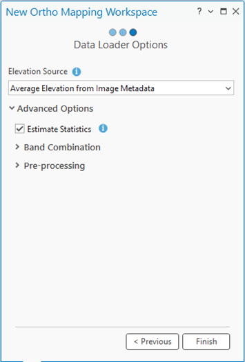

    データ ローダー ウィンドウが開きます。
  17. データ ローダー ウィンドウのデフォルト設定をそのままにして、終了 をクリックします。
    オルソ マッピング ワークスペース データ ローダー

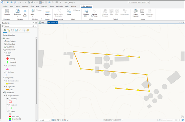

    ワークスペースが作成されると、画像、ドローン パス、画像フットプリントが表示されます。 [オルソ マッピング] コンテナーが [コンテンツ] ウィンドウに追加され、ソース画像データと派生オルソ マッピング プロダクトが格納されます。
    マップにフライト パスと画像の中心が表示された、コンテンツ ウィンドウのオルソ マッピング ワークスペース
    ワークスペース内の画像の初期表示で、そのワークスペースを開始するために必要なメタデータとすべての画像が提供されていることを確認します。 画像は調整されていないため、モザイクが正しく表示されないことがあります。

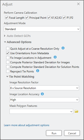

  1. オルソ マッピング タブの 調整 グループで、調整 調整をクリックします。
  2. [調整] ウィンドウで、[カメラのキャリブレーションの実行] オプションがすべてオンになっていることを確認します。
    この設定では、入力の焦点距離は概算値であり、レンズ歪みのパラメーターは調整時に計算されます。 ドローンのカメラの大半はキャリブレーションされていないため、ドローン画像の場合、このパラメーターはデフォルトでオンになっています。 キャリブレーション済みの高品質カメラでは、このオプションをオンにしないでください。
    カメラのセルフ キャリブレーションを行うには、画像コレクションにオーバーラップ率 60% 以上のオーバーラップ、30% 以上のサイドラップが必要です。
  3. 調整モード標準 に設定されていることを確認します。
このチュートリアルでは、GCP の自動検出 は使用されません
  1. [高度な設定] セクションを展開します。
  2. [低い解像度のみのクイック調整] がオフになっていることを確認します。
    このオプションをオンにすると、指定された低い解像度でおおよその調整が実行されます。 このオプションをオフにすると、最初に低い解像度でタイ ポイントが計算された後、画像ソースの解像度でさらに調整が行われます。 このチュートリアルのサンプル データでは、サンプル データセットが小さく、調整が速やかに実行されるため、1 ステップの調整が適切です。
  3. [メタデータの方向を使用] をオンにします。
    これにより、画像の EXIF 内に埋め込まれている外部標定情報を初期値として使用することで調整時間が短縮されます。
  4. [高精度 GPS の画像位置の修正] がオフになっていることを確認します。
    このオプションは、Real Time Kinematic (RTK) または Post Processing Kinematic (PPK) GPS などのディファレンシャル GPS で取得された画像に対してのみ使用されます。
  5. [画像の事後標準偏差を計算] チェックボックスをオフにします。
  6. [タイ ポイントの一致] セクションを展開します。
  7. 高精度 GPS の画像位置の修正 をオフにします。
    このオプションは、Real Time Kinematic (RTK) または Post Processing Kinematic (PPK) などのディファレンシャル GPS で取得された画像に対してのみ使用されます。
  8. [タイ ポイントの一致] セクションを展開します。
  9. [画像解像度の係数] ドロップダウン メニューで [8 x ソース解像度] を選択します。
    このパラメーターは、タイ ポイントが計算されるときの解像度を定義するために使用されます。 値を大きくすると、調整がさらに速やかに実行されます。 多様なフィーチャ セットを含むほとんどの画像に対して、[8 x ソース解像度] の値が適しています。
  10. [画像位置の精度] ドロップダウンメニューで [高] を選択します。
    GPS 位置の精度は、画像と同時に収集された GPS データの精度を示すもので、対応する EXIF データ ファイルに一覧表示されます。 これをタイ ポイント計算アルゴリズムで使用して、使用する近傍内の画像数を決定します。 [高] オプションは、0 ~ 10 メートルの GPS 精度の場合に使用されます。
    調整ウィンドウ
  11. その他のデフォルト設定をそのままにして、[実行] をクリックします。
    調整を実行すると、調整の精度を示す平均再投影誤差 (単位: ピクセル)、処理された画像の数、生成されたタイ ポイントの数など、統計情報が Logs ファイルに表示されます。

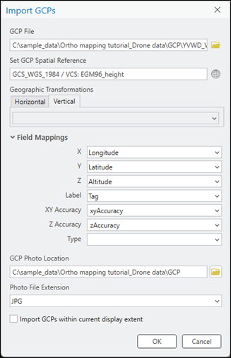

  2. GCP マネージャー ウィンドウで、GCP のインポート ボタンをクリックします。
  3. GCP のインポート ウィンドウの GCP ファイル で、YVWD_WGS84_EGM96.csv ファイルを参照して選択し、OK をクリックします。

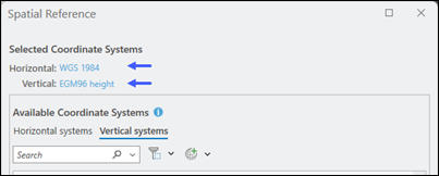

  4. GCP 空間参照の設定 で、参照ボタンをクリックします
  5. 水平系検索 ボックスに 4326 と入力してキーボードの Enter を押します。
    水平選択された座標系 の下に WGS 1984 が表示されます。
  6. 垂直系 をクリックして 検索 ボックスに 5773 と入力し、キーボードの Enter を押します。
    垂直選択された座標系 の下に EGM96 が表示されます。
      ![空間参照ダイアログ](images/SpatialReference1.png)
  7. 空間参照 ウィンドウで OK をクリックして変更を確定し、GCP のインポート ウィンドウに戻ります。
  8. [GCP 写真の位置] の下のフォルダー アイコンをクリックして、GCP 位置の画像を含むフォルダーを参照して選択します。
  9. [OK] をクリックして変更内容を適用し、[空間参照] ウィンドウを閉じます。
    GCP のインポート ダイアログ
  10. もう一度 OK をクリックして変更を適用し、GCP をインポートします。

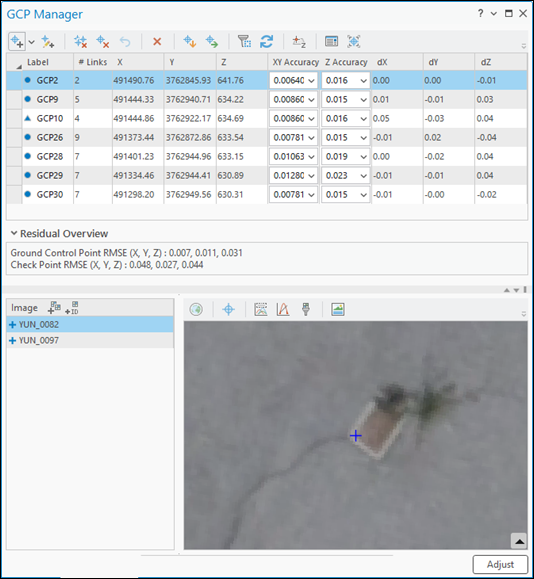

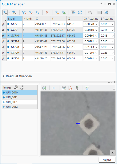

GCP がインポートされたら、[GCP マネージャー] のテーブルに値が取り込まれます。
選択した GCP へのタイ ポイントの追加
タイ ポイントを追加するには、次の手順を実行します。
  1. GCP マネージャー ウィンドウの GCP リスト セクションで GCP9 を選択します。
    GCP9 とオーバーラップしているすべての画像が GCP マネージャー 下部の プレビュー セクションに一覧表示されます。
  2. GCP 写真の表示 ボタンをクリックして GCP の画像チップを表示し、ダイナミック レンジ調整 ボタンを使用して画像のコントラストを強調します。
  3. それぞれの画像の画像ビューアー内で セミ オート タイ ポイントを追加 ボタンをクリックしてタイ ポイントを追加します。
    可能な場合は、他の画像のタイ ポイントが、画像マッチング アルゴリズムにより自動的に計算されますが、各タイ ポイントの精度をチェックする必要があります。 タイ ポイントが自動的に識別されない場合、画像内で適切な位置を選択することでタイ ポイントを手動で追加します。
    注意:
    GCP11 の位置と画像チップは、タイ ポイントを正確に配置するのに十分なコンテキストを提供しません。 この問題は、メタデータで生じる可能性のある一般的な課題の 1 つを示しています。
  4. GCP11 をハイライト表示して GCP の削除 ボタンをクリックし、GCP のリストから削除します。 GCP の削除の確認を求められたら、はい を選択します。
  5. ステップ 3 を繰り返して、残りの GCP のタイ ポイントを追加します。
  6. 各 GCP が追加されてタイ ポイントが計測されたら、[GCP10] を選択して右クリックし、[チェック ポイント] に変更します。
    このポイントは調整プロセスで使用されないため、これにより調整の絶対精度の計測値が提供されます。
  7. GCP とチェック ポイントを追加した後、調整を再度実行してこれらのポイントを反映させる必要があります。 [調整] をクリックします。
    GCP マネージャー ウィンドウと GCP 位置の写真

調整品質の結果は、[GCP マネージャー] ウィンドウで各 GCP の残差を分析することによって確認できます。 残差はポイントの計測された位置と計算された位置の差を表します。 これらはプロジェクトの空間参照系の単位で計測されます。 GCP による調整が完了すると、[dX][dY][dZ] の 3 つの新しいフィールドが GCP マネージャー テーブルに追加され、各 GCP の残差が表示されます。 これらの値を使用して、調整後のブロックとマップ座標系の間の適合の品質を評価できます。 残差の二乗平均平方根誤差 (RMSE) は、[GCP マネージャー] ウィンドウの [残差の概要] セクションを展開することで確認できます。
GCP マネージャー ウィンドウ内の GCP 残差

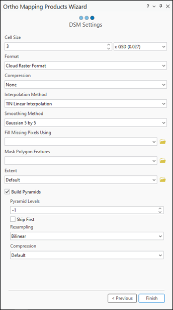

  4. デフォルトの [ポイント地表間隔] 値をそのまま使用します。
    これは 3D ポイントを生成する地表間隔 (メートル単位) を定義します。 デフォルトはソース画像の解像度の 3 倍です。 この画像コレクションでは、ポイントは 15 cm 間隔で生成されます。
  5. 残りすべてのデフォルト設定をそのままにして、[次へ] をクリックします。
    [高度な設定] については、「オルソ マッピング DEM ウィザードを使用した標高データの作成」をご参照ください。
    点群の設定
  6. DSM 設定 ページで、残りのデフォルト設定はそのままにして、終了 をクリックします。
    DSM 設定

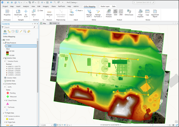

    DSM が生成されます。
    マップに表示されたオルソ マッピング DSM

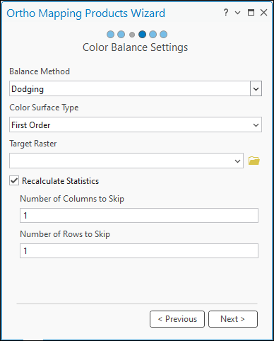

  6. [カラー調整の設定] ウィンドウで、[バランス方法] としてドロップダウン リストから [ドッジング] を選択します。
  7. カラー サーフェス タイプ1 次 が選択されていることを確認します。
    カラー調整の設定
  8. 残りすべてのデフォルト設定をそのままにして、[次へ] をクリックします。

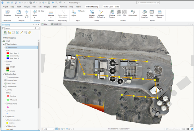

    オルソモザイクが生成され、[コンテンツ] ウィンドウに表示されて、マップ表示にも読み込まれます。
    オルソ マッピングを使用したオルソモザイクの生成結果
