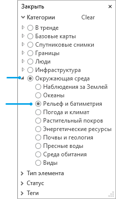

  5. Разверните в ниспадающем меню Категории - Окружающая среда. Щелкните Рельеф и батиметрия.
    Меню категорий Living Atlas
  6. Вверху ниспадающего списка нажмите Закрыть.
    На панели Каталог список элементов Living Atlas отфильтрован для отображения карт и слоев, имеющих отношение к рельефу. Над списком элементов появляется чип фильтра с надписью Категория: Рельеф и батиметрия.

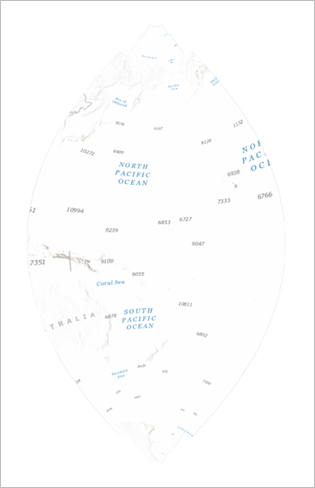

    Слой World Hillshade
    По умолчанию масштаб карты уменьшится до экстента слоя World Hillshade, который охватывает весь мир. Однако этот экстент ограничен локальной проекцией карты Новой Зеландии, заданной ранее для этой карты.

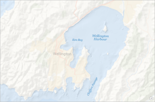

  11. На панели Содержание перетащите слой World Hillshade под базовый слой World Ocean Base.
    К слою World Ocean Base применена частичная прозрачность, поэтому слой World Hillshade отображается сквозь него. Вы можете выключить и включить слой World Hillshade на панели Содержание, чтобы увидеть различия в рельефе.

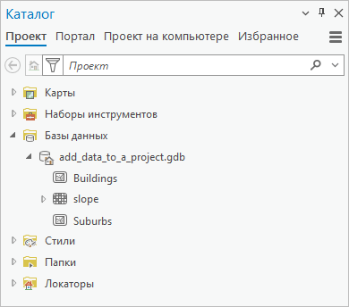

  1. На панели Каталог щелкните вкладку Проект. Перейдите к Базы данных > add_data_to_a_project.gdb.
    Панель Каталог с развернутой папкой Базы данных
    База геоданных содержит два класса пространственных объектов (Buildings и Suburbs) и набор растровых данных (уклон). Сейчас вы добавите на карту данные Suburbs.

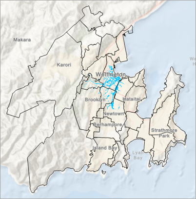

    Карта границ пригородов

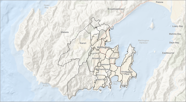

    По карте видно, что большинство зон с риском затопления находятся в пределах одного пригорода.
    Карта границ пригородов и зона риска затопления

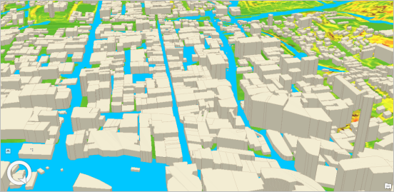

    Проект содержит две закладки, позволяющие изучать зону наводнения.
  9. На ленте при необходимости щелкните вкладку Карта. В группе Навигация щелкните Закладки . Под Закладки Wellington 3D щелкните Flood View 1.
    Здания и зона затопления в пригороде Те Аро
    Сцена приблизится к этой закладке. В левом нижнем углу вида, в экранном навигаторе обратите внимание на направление стрелки севера. Вид обращен на юг, или немного на юго-запад. Похоже, что наводнение затронуло бы большинство зданий на переднем плане вида.
  10. Щелкните Закладки еще раз и выберите Flood View 2.
    Этот вид отображает, как вода проходит по ландшафту на западной оконечности пригорода. Используйте инструмент Исследовать на вкладке Карта или экранный навигатор, чтобы продолжить изучение пригорода.
