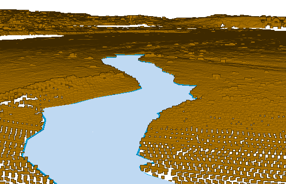

Иллюстрация
Иллюстрация инструмента Учитывать монотонность реки
