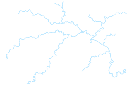

Работа с речными сетями
Речные сети обрабатываются аналогично рекам. Основное отличие заключается в том, что для речных сетей совокупность соединенных рек моделируется с использованием одного полигона.
Речная сеть
Это изображение речной сети иллюстрирует множество связанных притоков, представленных одним полигоном.
Каждое первичное местоположение притока и оттока должно быть представлено линиями направления стока. Например, в случае нескольких притоков, впадающих в более крупную реку, в верхней части каждого притока будет по одной линии притока и одна линия оттока в нижней части более крупной реки, с которой они соединяются.

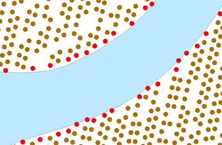

Переход береговой линии
Некоторые наземные точки, полученные с помощью лидара, могут почти совпадать с границами водного полигона. Это может привести к нежелательным резким перепадам на границе раздела суши и воды. Чтобы смягчить их, постройте буфер вокруг полигонов воды на небольшом расстоянии (например, 0,3 метра) и используйте буферизованные полигоны для переклассификации наземных точек в класс 20, который игнорируется стандартами классификации LAS. Исключение их при интерполяции растровой ЦМР приведет к более плавному переходу от земли к воде.
Чтобы переклассифицировать наземную точку, расположенную вблизи береговой линии, отфильтруйте наземные точки и с помощью инструмента геообработки Задать коды класса LAS с помощью объектов переклассифицируйте наземные точки в игнорируемые наземные точки, класс 20.
Переклассифицированные наземные точки
Наземные точки, расположенные вблизи береговой линии, переклассифицируются в игнорируемые наземные точки (отображаются красным цветом) и должны быть исключены при интерполяции в растровую ЦМР, когда береговая линия включена в процесс в качестве данных линии перегиба.

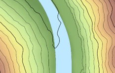

Гидровыровненная ЦМР с рекой
На этом изображении показана гидровыровненная ЦМР с рекой, обозначенная цветной отмывкой.
