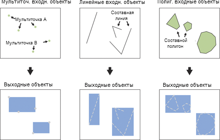

Создает класс пространственных объектов, содержащий полигоны, каждый из которых представляет собой конверт входного объекта.
Иллюстрация
Иллюстрация инструмента Внешняя граница в полигон
Использование
  • Атрибуты входных объектов будут сохранены в выходном классе объектов. Новое поле ORIG_FID будет добавлено в выходной класс объектов и установлено на ID входных объектов.
  • Поскольку конверт идеально горизонтальной линии (параллельной оси x) имеет нулевую высоту, а конверт идеально вертикальной линии (параллельной оси y) имеет нулевую ширину, результирующий полигон для любой линии будет иметь нулевую площадь; такие некорректные полигоны будут пропущены в выходных данных. Это относится и к частям составного линейного объекта.

Создать составной объект
(Дополнительный)
Указывает, следует ли использовать один конверт для каждого составного объекта целиком или один конверт для каждой части составного объекта. Этот параметр будет влиять только на результаты для составных входных объектов.
  • Отмечено–Используется один конверт для каждой части составного объекта; итоговый полигон для составного объекта будет составным.
  • Не отмечено–Используется один конверт, содержащий весь составной объект; следовательно, итоговый полигон будет простым. Используется по умолчанию.
