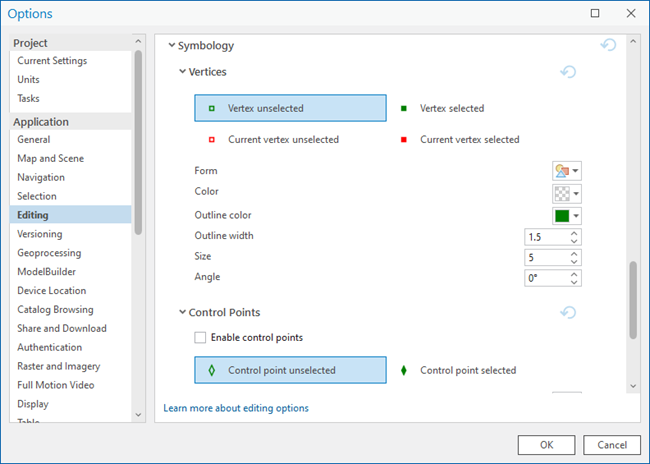

编辑选项也位于选项对话框中,而不是像在 ArcMap 中那样,位于编辑器工具栏中。 由于功能上的差异,多个选项有所不同,但是您仍然可以自定义编辑时用于表示折点和线段的符号,以及注记是否自动跟随链接的线或面要素。
ArcGIS Pro 中“选项”对话框上的“编辑”选项卡

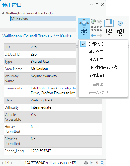

与 ArcMap 不同,ArcGIS Pro 没有识别工具。 要识别地图上的要素,请确保浏览工具 处于活动状态,然后单击要素以打开其弹出窗口。 单击浏览工具上的下拉箭头,以识别不同图层中的要素。
要素弹出窗口和“浏览”工具下拉设置

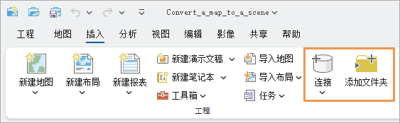

在 ArcCatalog 或 ArcMap 的目录窗口中,您可以添加到文件夹、数据库和服务器的连接。 在 ArcGIS Pro 中,您可以在以下位置添加连接:目录窗格中、目录视图中或功能区上的插入选项卡中。
功能区上的“插入”选项卡显示了“连接”按钮和“添加文件夹连接”按钮

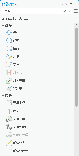

ArcMap 中的编辑器工具栏以及 ArcGlobe 和 ArcScene 中的 3D 编辑器工具栏中的编辑工具和命令位于编辑选项卡的工具库中和修改要素窗格中。
包含编辑功能的“修改要素”窗格

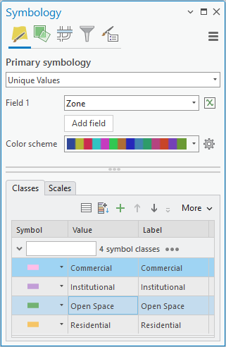

在 ArcMap 中,您使用多个对话框配置可视化符号操作的不同方面。 通过 ArcGIS Pro 中的符号系统窗格,您在同一个界面内即可为单个图层选择符号、更改用于符号化要素的方法(单一符号、唯一值等)以及使用与符号相关的属性。 您也可以修改单个符号的属性及其图层的属性,例如为具有轮廓的面选择填充符号。
已选择“唯一值”并且为不同的类设置了不同符号的“符号系统”窗格
在 ArcMap 中创建的制图表达在 ArcGIS Pro 中为只读状态,但是可以转换为唯一值符号系统。 有关详细信息,请参阅通过制图表达绘制图层。

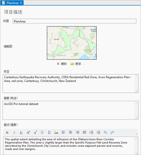

在 ArcMap 中,您可以在项目描述窗口中查看和编辑元数据字段;在 ArcCatalog 中,您可以在项目的描述选项卡上编辑元数据。 您也可以添加缩略图和标签。 这与在 ArcGIS Pro 中以 ArcGIS 格式查看元数据和编辑元数据的方式相似。 无需升级或导入 ArcGIS 格式的元数据,ArcGIS Pro 支持与 ArcMap 相同的元数据样式。 在 ArcGIS Pro 中,默认的元数据样式为项目描述。
PlanArea 要素类的元数据
数据集的元数据以及其他项目,例如地图、布局和工具箱将显示在目录视图的详细信息面板中。 在 ArcGIS Pro 中查看元数据与在 ArcCatalog 的描述选项卡上查看元数据相似。

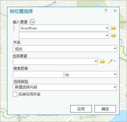

当您从用户界面中的工具或上下文菜单访问某些常用的地理处理工具时,它们会在浮动窗口中打开。
浮动窗口中的“按位置选择”工具

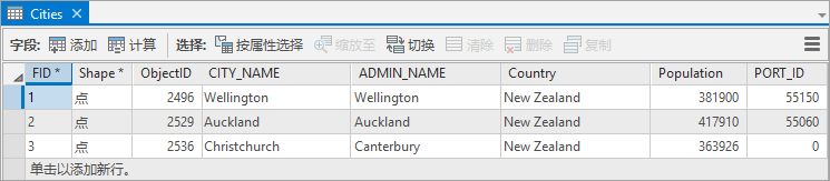

图层属性表
要更改字段属性,请编辑表的字段视图。 “字段视图”是表格字段的表格布局。 每行表示一个字段,而每列表示一个字段属性。
属性表的字段视图

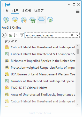

同样,在 ArcGIS Pro 中,您可以单击添加数据按钮 以从 ArcGIS Online 或 ArcGIS Enterprise 访问门户项目。 您也可以在目录窗格中单击门户选项卡,然后选择一个存储库,例如我的组织 或 ArcGIS Online 。
“目录”窗格显示了 ArcGIS Online 中的搜索结果
在 ArcGIS Online 中搜索濒危物种时,将返回地图以及可添加到地图的项目。
