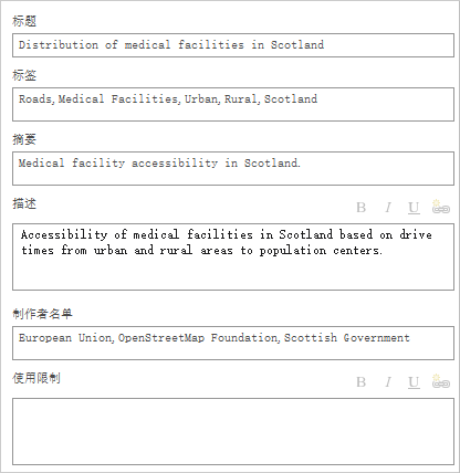

  1. 在内容窗格中,右键单击地图名称(苏格兰),然后单击属性 。
  2. 在地图属性对话框中,单击元数据选项卡。
    “地图属性”对话框的“元数据”选项卡
    共享 web 地图时,这些字段(标题除外)中的信息将包含在 web 地图的项目详细信息页面中。

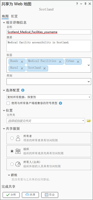

  1. 单击功能区上的共享选项卡。 在共享为组中,单击 Web 地图 。
    随即显示共享为 Web 地图窗格。 在窗格顶部,地图选项卡处于选中状态。
  2. 在名称框中,将默认名称替换为 Scotland_Medical_Facilities,后跟下划线以及您的姓名或缩写。
    注:
    在共享 web 地图时,会创建一个与地图同名的 web 图层。 ArcGIS 组织中的 web 图层必须具有唯一名称;因此,为地图提供唯一名称可以防止潜在的图层名称冲突。 (除非 web 地图存储在同一文件夹中,否则其不需要唯一名称。)
    将在摘要和标签字段中填充之前在地图元数据中看到的信息。
  3. 如有必要,请单击选择配置下的下拉箭头,然后单击复制所有数据:探索性。
    如果您的活动门户为 ArcGIS Online,则其为默认配置。 如果您的活动门户为 ArcGIS Enterprise,则必须选择此配置。 有关配置选项的详细信息,请参阅共享 web 地图。
    注:
    使用与所有客户端相兼容的符号类型复选框用于将 ArcGIS Pro 符号转换为 Web 符号,以在所有应用程序(包括较早的客户端,例如 Map Viewer Classic)中进行渲染。 这可能导致符号系统降级。 您将在支持 ArcGIS Pro 符号的 Map Viewer 中使用 web 地图,因此保持该框取消选中。
  4. 在位置下,接受默认空白文件夹设置。
    如果未指定任何文件夹,地图将共享到门户内容的根级别。
  5. 在共享级别下,单击组织。
    “共享为 Web 地图”窗格
    在共享地图后,组织中的所有人都可以将其在 Map Viewer、ArcGIS Pro 和其他 ArcGIS 应用程序中打开。

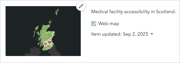

  2. 在成功消息上,单击管理 web 地图以打开 web 浏览器窗口或选项卡。 如果出现提示,请登录到您的 ArcGIS 组织。
    选择位于页面顶部的概述选项卡后,将显示地图的项目页面。
    Web 地图项目页面
    项目详细信息页面中的大多数信息来自 ArcGIS Pro 中的地图元数据。 您将添加使用条款。

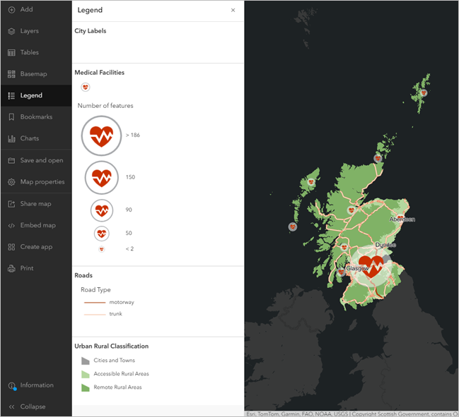

  1. 在项目页面的顶部,单击在 Map Viewer 中打开。
  2. 在内容(深色)工具栏上,单击图例 。
    Scotland Medical Facilities web 地图
    随即显示地图图例。
  3. 平移并缩放以导航地图。

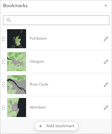

  4. 在内容(深色)工具栏上,单击书签 。 单击每个书签以对其进行缩放。
    您还需向地图中添加另外一个书签。

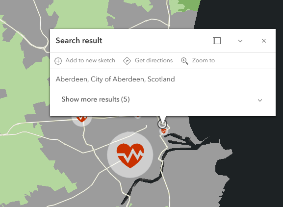

  5. 在地图上,单击搜索 。 在搜索框中,键入 Aberdeen,然后按 Enter 键。
    地图即会缩放到该位置。
    地图已缩放至阿伯丁
  6. 在书签窗格上,单击添加书签。 在标题框中,键入 Aberdeen,然后单击添加。
    书签窗格显示四个书签

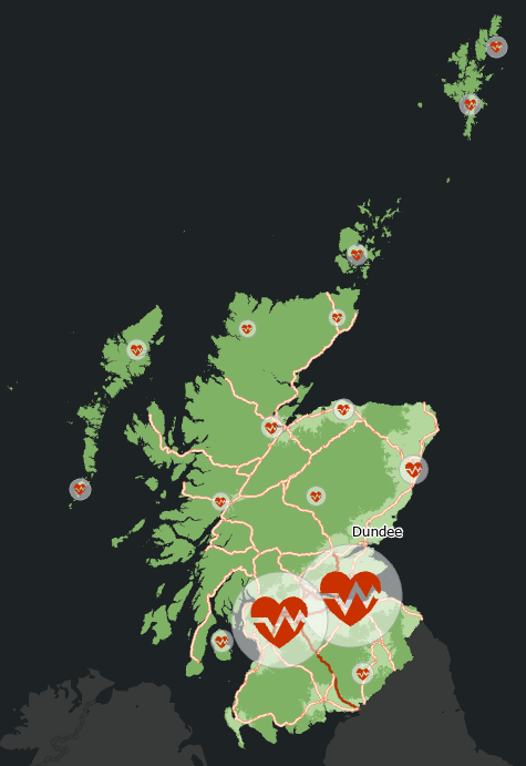

  7. 单击全图书签。
  8. 关闭书签窗格。 关闭“搜索结果”弹出窗口。

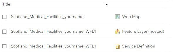

  10. 在页面顶部的地图标题旁,单击菜单按钮 ,然后单击内容。
    “内容”页面上列出的项目
    在内容列表中,将显示共享地图时所创建的项目:web 地图、web 要素图层以及服务定义文件。

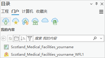

  1. 在打开的 ArcGIS Pro 工程的目录窗格中,单击门户选项卡。 在门户下,确保选中我的内容选项卡 。
    “目录”窗格显示了 web 地图
    web 地图和 web 要素图层将显示在内容列表顶部(位于已创建的所有文件夹后面)。 如果未显示,请单击菜单按钮 ,然后单击刷新 。
    提示:
    默认情况下,将按项目的上次修改日期对其进行排序。 单击排序 以更改排序属性。
  2. 在目录窗格中,右键单击 Scotland_Medical_Facilities_yourname web 地图,然后单击添加并打开 。

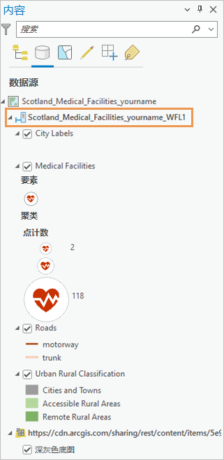

  5. 在内容窗格中,单击按数据源列出 。
    按数据源列出的内容
    地图图层的源(不包括底图)为门户中的 Web 要素图层。

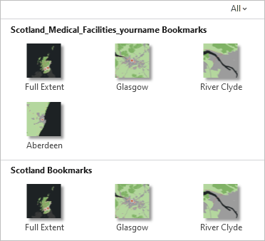

  8. 在书签列表的 Scotland_Medical_Facilities_yourname Bookmarks 书签下,单击 Aberdeen。
    地图即会缩放到已添加书签的位置。

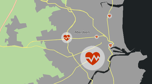

  8. 在 web 地图的项目页面上,单击在 Map Viewer 中打开。
    地图显示阿伯丁附近主要道路的已更新符号系统
    Web 地图将反映您在 ArcGIS Pro 中已保存的图层符号系统和地图范围。
