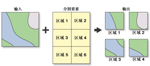

插图
分割工具图示
根据六个叠加分割要素中的四个,将输入要素分割为四个输出要素类。 这六个分割要素与六个唯一分割字段值相对应。
