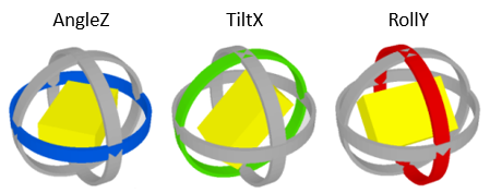

  • 如果输入数据启用了 z 值,那么输出字段 AngleZ、TiltX 和 RollY 的值为欧拉角度,用于指示椭圆体在 3D 空间中的方位。 如果数据没有启用 Z,那么输出字段 Rotation 中的值表示长轴从顶点开始按顺时针测量的旋转角度。
