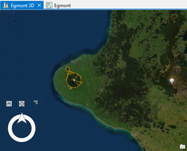

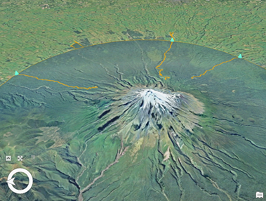

    El proyecto se abre mostrando la región de Taranaki de la Isla Norte de Nueva Zelanda. El límite del Egmont National Park aparece dibujado con un contorno naranja. El monte Taranaki, un volcán inactivo, se encuentra en el centro del parque.
    La vista activa es una escena 3D local denominada Egmont 3D. También hay un mapa 2D denominado Egmont.
    Mapa de imágenes de la región de Taranaki de Nueva Zelanda

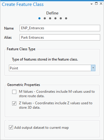

  3. En la página Definir, para Nombre, escriba ENP_Entrances. Para Alias, escriba Park Entrances.
    En el nombre de clase de entidad, ENP son las siglas de Egmont National Park. El alias es un nombre sencillo que se asigna a las capas de mapa basadas en la clase de entidad.
  4. Para Tipo de clase de entidad, haga clic en la flecha desplegable y, a continuación, haga clic en Punto.
    En Propiedades geométricas, la casilla de verificación Valores z está activada de forma predeterminada. Las entidades de punto agregadas a esta clase de entidad tendrán valores z que especifiquen la posición vertical, así como valores x,y que especifiquen su posición horizontal.
    La página Definir del panel Crear clase de entidad

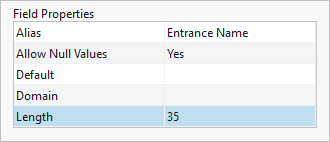

  9. En Propiedades de campo, haga doble clic en la celda situada junto a Alias para que sea editable. Escriba el Nombre de entrada y pulse la tecla Intro.
  10. Haga doble clic en la celda situada junto a Longitud y sustituya el valor predeterminado por 35. Presione la tecla Intro.
    Propiedades del campo para el campo NOMBRE

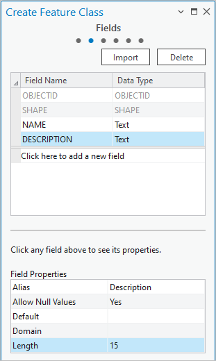

  11. Agregue otro campo con las siguientes propiedades:
    • Nombre del campo: DESCRIPCIÓN
    • Tipo de datos: Texto
    • Alias: Descripción
    • Longitud: 15
    Página Campos del panel Crear clase de entidad

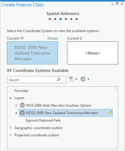

    En la página Referencia espacial, seleccionará un sistema de coordenadas. Usará Proyección transversa de Mercator de Nueva Zelanda, un estándar común en Nueva Zelanda. Dado que este sistema de coordenadas se utiliza en la escena Egmont 3D, se selecciona como sistema de coordenadas horizontal.
    La página Referencia espacial del panel Crear clase de entidad
    Nota:
    Si ve otro sistema de coordenadas horizontales seleccionado, haga clic en NZGD 2000 New Zealand Transverse Mercator en Capas para seleccionarlo.

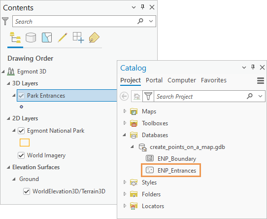

    En el panel Catálogo, la clase de entidad ENP_Entrances se agrega a la geodatabase predeterminada. En el panel Contenido, se agrega al mapa una capa basada en la nueva clase de entidad con las siguientes propiedades:
    • Su nombre refleja el alias que asignó a la clase de entidad.
    • Aparece en el encabezado Capas 3D porque ha creado la clase de entidad con valores z.
    • Su casilla de verificación de visibilidad está atenuada porque todavía no tiene ninguna entidad.
    Panel Contenido que muestra una nueva capa y panel Catálogo que muestra la nueva clase de entidad de geodatabase.

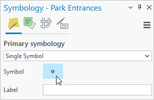

  1. En el panel Contenido, haga clic con el botón derecho en la capa Park Entrances y haga clic en Simbología .
    Aparece el panel Simbología. La simbología principal es Símbolo único, lo que significa que todas las entidades de la capa tienen el mismo símbolo.
  2. En el ajuste Simbología principal, junto a Símbolo, haga clic en el símbolo de punto.

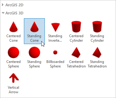

  7. En la lista de símbolos disponibles, en ArcGIS 3D, haga clic en Cono en pie.
    Símbolo de cono vigente seleccionado en la galería de símbolos.

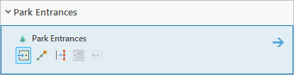

    Aparece el panel Crear entidades y muestra la plantilla de entidad Park Entrances.
  5. En Park Entrances, haga clic en la plantilla Park Entrances.
    Plantilla de entidad Park Entrances
    La herramienta Punto se selecciona como herramienta de edición predeterminada para crear nuevas entidades de punto. La barra de herramientas de edición aparece en el mapa.

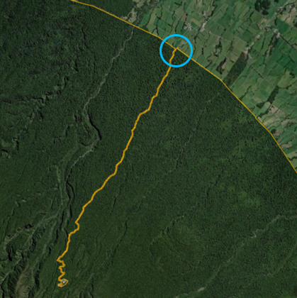

  2. En la cinta, haga clic en la pestaña Mapa y luego en Marcadores . En Egmont Bookmarks, haga clic en Egmont Road.
    El zoom acerca la carretera en el mapa.
    Mapa que muestra Egmont Road con la entrada al parque rodeada con un círculo
    La entrada al parque, rodeada con un círculo azul, se encuentra en la intersección de la carretera y el perímetro del parque.

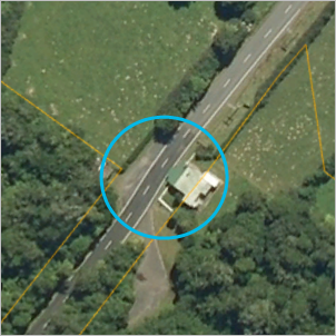

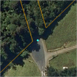

  4. Vaya hasta el área en la que la carretera entra en el parque. Para desplazar el mapa, haga clic en el botón izquierdo del ratón y arrastre mientras mantiene pulsada la tecla C. Para acercar y alejar, use la rueda del ratón o mantenga pulsado el botón derecho del ratón y arrastre.
    Vista acercada de la entrada del parque
    La entrada del parque es la ubicación en la que termina la tierra sin vegetación y comienza el bosque.

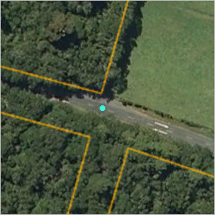

  5. Si es necesario, suelte la tecla C. Haga clic en la carretera situada en la entrada al parque.
    Entidad insertada en Egmont Road
    La entidad se agrega al mapa y se selecciona. Agregará un valor de atributo para el nombre de esta entrada.

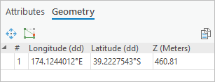

  9. Junto a la pestaña Atributos, en la mitad del panel, haga clic en la pestaña Geometría.
    Pestaña Geometría en el panel Atributos
    Junto con los valores x e y, un valor z forma parte de la geometría de la entidad de punto. El valor z debe ser de alrededor de 460 metros.

  1. En la pestaña Mapa, haga clic en Marcadores . En Egmont Bookmarks, haga clic en Pembroke Road.
    Mapa que muestra Pembroke Road con la entrada al parque rodeada con un círculo
  2. Vaya hasta el área en la que la carretera entra en el parque.
  3. Haga clic para agregar un punto en la carretera.
    Entidad insertada en Pembroke Road.
  4. En el panel Atributos, en Nombre de entrada, introduzca Pembroke Road. Pulse la tecla Intro y haga clic en Aplicar.

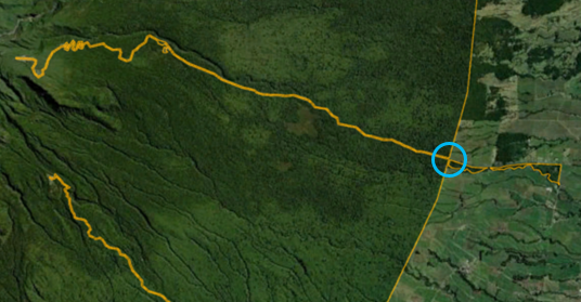

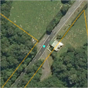

  5. Vaya al marcador Manaia Road.
  6. Navegue hasta la entrada del parque y agregue un punto.
    Entidad insertada en Manaia Road.
  7. En el panel Atributos, en Nombre de entrada, escriba Manaia Road. Pulse la tecla Intro y haga clic en Aplicar.

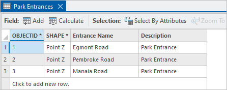

  12. En el panel Contenido, haga clic con el botón derecho en la capa Park Entrances y haga clic en Tabla de atributos .
    Tabla de atributos de Park Entrances
    La tabla tiene tres registros con los valores de atributos que proporcionó. Los valores del campo Shape son Punto Z, ya que las entidades tienen valores z.
  13. Cierre la tabla.
  14. Haga clic en la pestaña Mapa y luego en Marcadores . En Egmont 3D Bookmarks, haga clic en Vista desde arriba.
  15. En la pestaña Mapa, en el grupo Navegar, haga clic en Explorar .
  16. Desplácese por la escena y examine las entradas al parque desde diferentes perspectivas.
    La vista de las tres entradas al parque orientadas al este

  1. En el panel Contenido, en Capas 3D, haga clic con el botón derecho en Park Entrances y haga clic en Copiar .
  2. Convierta Egmont en la vista de mapa activa.
  3. En el panel Contenido, haga clic con el botón derecho en el nombre de mapa Egmont y haga clic en Pegar .
    La capa Park Entrances aparece en la parte superior de las capas en el panel Contenido y las entidades aparecen en el mapa.

  5. Si desea, haga clic en el símbolo de entradas al parque en el panel Contenido. En el panel Simbología, haga clic en la pestaña Galería y elija un símbolo diferente.

  1. En el panel Catálogo, haga clic con el botón derecho en la clase de entidad ENP_Entrances y haga clic en Editar metadatos .
    Se abre la vista de metadatos. Las páginas del editor de metadatos incluidas en el metadata editor classic de ArcGIS Pro para el estilo actual de metadatos se muestran en el panel Contenido. Para el estilo Descripción del elemento, solo se incluye una página del editor de metadatos.
    Página del editor de metadatos Descripción del elemento en el panel Contenido

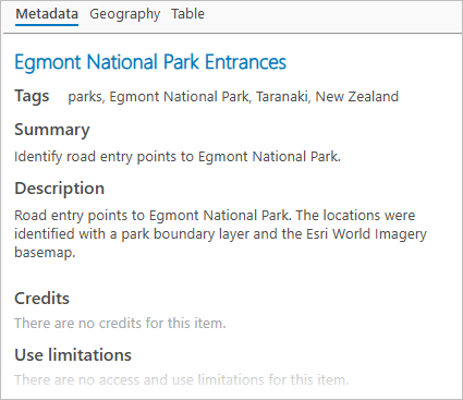

  2. En la vista de metadatos, en el cuadro Título, escriba Entradas a Egmont National Park.
  3. En el cuadro Etiquetas, escriba (o copie y pegue) las siguientes palabras clave: parques, Egmont National Park, Taranaki, Nueva Zelanda.
    Asegúrese de que las palabras clave estén separadas por comas.
  4. En el cuadro Resumen (propósito), introduzca el siguiente texto: Identificar puntos de entrada por carretera al Egmont National Park.
  5. Haga clic en el cuadro Descripción (resumen).
    En el panel Contenido, la página del editor de metadatos Descripción del elemento ahora está marcada como válida porque toda la información requerida (título, etiquetas y resumen) está presente.
    Nota:
    Si la corrección ortográfica está habilitada en las Opciones de revisión (como está predeterminado), las palabras no reconocidas se marcan con subrayados ondulados.
  6. En el cuadro Descripción (propósito), introduzca el siguiente texto: Puntos de entrada por carretera al Egmont National Park. Las ubicaciones se identificaron con una capa de límite del parque y con el mapa base Esri World Imagery.
  7. En la cinta, en la pestaña Metadatos, en el grupo Administrar metadatos, haga clic en Guardar .
  8. Cierre la vista de metadatos ENP_Entrances.
  9. En el panel Catálogo, haga clic con el botón derecho en la clase de entidad ENP_Entrances y haga clic en Ver metadatos .
    Se abre una vista de catálogo. En el panel de detalles, la pestaña Metadatos muestra los metadatos que ha agregado.
    Panel de detalles de una vista de catálogo que muestra los metadatos del elemento
