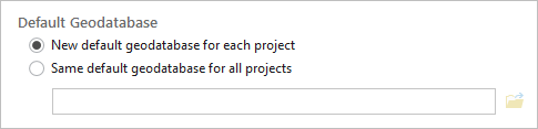

  4. Expanda Crear proyectos y En un equipo local o de la red. En Geodatabase predeterminada, si es necesario, haga clic en Nueva geodatabase predeterminada para cada proyecto.
    Opciones de geodatabase predeterminada para crear proyectos

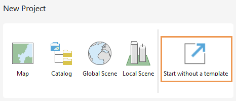

  8. En la página de inicio, en Nuevo proyecto, haga clic en Comenzar sin ninguna plantilla.
    Se abre un proyecto vacío y sin título. A diferencia de un proyecto creado a partir de una plantilla predeterminada, un proyecto sin título no se guarda en su equipo.

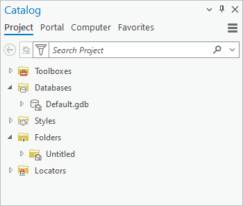

  2. Active el panel Catálogo y confirme que la pestaña Proyecto esté seleccionada en la parte superior del panel. Expanda los contenedores Bases de datos y Carpetas.
    Panel Catálogo
    Cuando se comienza sin ninguna plantilla, se crean una geodatabase predeterminada y una carpeta de inicio en una carpeta temporal de su perfil de usuario.
    Sugerencia:
    Para ver la ruta a la carpeta temporal, pase el cursor sobre la geodatabase predeterminada (Default.gdb) o la carpeta principal (Sin título) en el panel Catálogo.

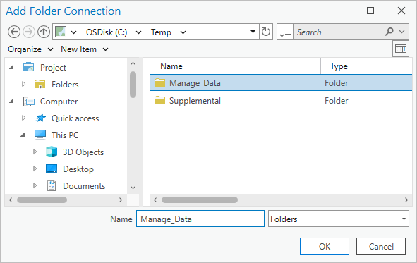

  3. En el panel Catálogo, haga clic con el botón derecho en el contenedor Carpetas y haga clic en Agregar conexión a carpetas .
  4. En el cuadro de diálogo de Examinar Agregar conexión a carpetas, vaya a la ubicación a la que extrajo los datos del tutorial (por ejemplo, C:\Temp). Haga clic en la carpeta Manage_Data para seleccionarla.
    Carpeta Manage_Data seleccionada en el cuadro de diálogo Examinar
  5. Haga clic en Aceptar.
    En el panel Catálogo, la conexión a carpetas aparece debajo del contenedor Carpetas .

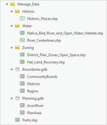

  6. En el panel Catálogo, expanda la carpeta Manage_Data.
    Contiene tres carpetas, dos archivos de geodatabases y un shapefile.
  7. Expanda las carpetas y geodatabases.
    Carpeta Manage_Data expandida en el panel Catálogo
    Las carpetas contienen shapefiles. Cada geodatabase contiene dos o tres clases de entidad.

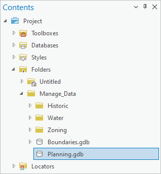

  2. En el panel Contenido (no en el panel Catálogo), en Proyecto , expanda Carpetas . Expanda la carpeta Manage_Data y haga clic en Planning.gdb.
    Panel Contenido de la vista de catálogo
    El contenido de la geodatabase aparece en la vista Catálogo. Hay dos clases de entidad: AvonRiver y PlanArea.

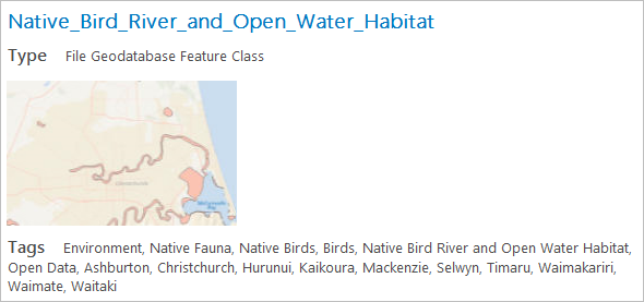

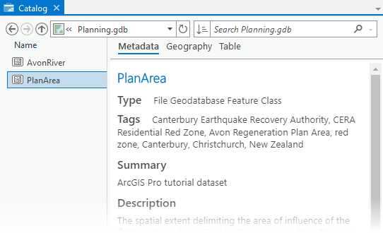

  3. En la vista catálogo, haga clic en PlanArea.
    Panel de detalles de la vista de catálogo

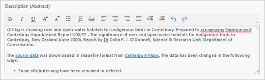

    El panel de detalles de la vista Catálogo muestra los metadatos de la clase de entidad seleccionada.
    Sugerencia:
    Si no se muestra el panel de detalles, haga clic en la pestaña Vista de la cinta. En el grupo Opciones, haga clic en Panel de detalles para seleccionarlo. (Este botón también está disponible en la parte inferior de la vista de catálogo). En la vista de catálogo, puede mover el separador vertical entre la lista de elementos y el panel de detalles.
  4. Escanee los metadatos del elemento.

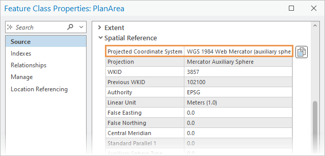

  9. En la vista de catálogo, haga clic con el botón derecho en la clase de entidad PlanArea y, a continuación, haga clic en Propiedades .
  10. En el cuadro de diálogo Propiedades de clase de entidad, en la pestaña Fuente, expanda Referencia espacial.
    Cuadro de diálogo Propiedades de la clase de entidad
    El sistema de coordenadas proyectadas es WGS 1984 Web Mercator Auxiliary Sphere. Una proyección mundial, como Mercator, no es ideal para un dataset local. Más tarde cambiará la proyección.

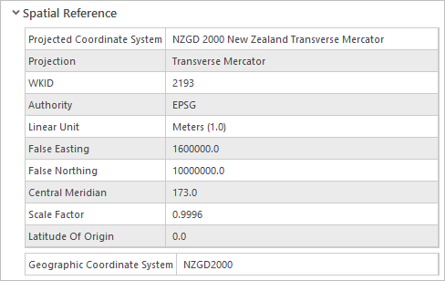

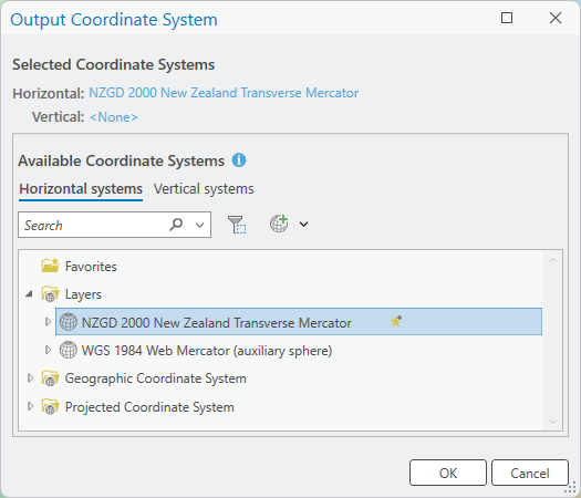

  14. Abra las propiedades de la clase de entidad CommunityBoards y compruebe su referencia espacial.
    El sistema de coordenadas proyectadas de esta clase de entidad es el NZGD 2000 New Zealand Transverse Mercator, que es un estándar para los mapas y datos de Nueva Zelanda. Uno de sus objetivos en este tutorial es poner todos los datasets en este sistema de coordenadas.

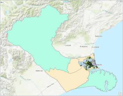

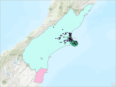

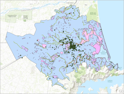

  3. Haga clic con el botón derecho en cualquiera de los datasets seleccionados, apunte a Agregar a nuevo y haga clic en Mapa .
    Se abre una vista de mapa denominada Mapa. El panel Contenido enumera las capas de mapa.
  4. En el panel Catálogo, haga clic en Parks.shp para seleccionarla. Arrástrela al mapa.
    Mapa con capas que representan los datasets
    Sus capas pueden estar simbolizadas en otros colores.

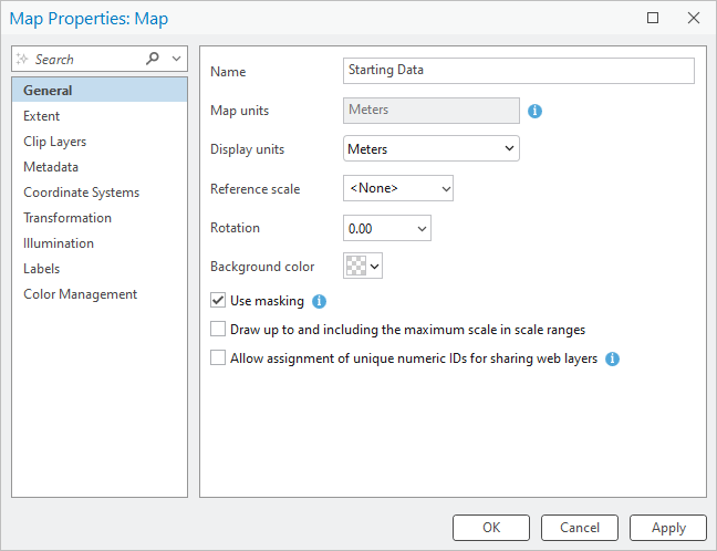

  5. En el panel Contenido, en Orden de dibujo, haga doble clic en Mapa para abrir las propiedades del mapa.
  6. En el cuadro de diálogo Propiedades del mapa, en la pestaña General, cambie el nombre predeterminado del mapa de Mapa a Datos de partida.
    Cuadro de diálogo Propiedades del mapa
  7. Haga clic en Aceptar.
    El nombre del mapa se actualiza en el panel Contenido y en la pestaña de la vista de mapa.

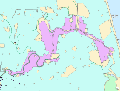

  10. En el panel Contenido, haga clic con el botón derecho en la capa PlanArea y, a continuación, haga clic en Acercar a capa .
    Mapa acercado a la capa PlanArea
    Puede haber proyectos de restauración fuera del área del plano, pero probablemente no demasiado lejos. Buscará un dataset que le ayude a definir el área de interés.

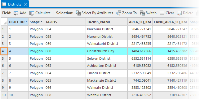

  11. En el panel Contenido, haga clic con el botón derecho en la capa Districts y haga clic en Tabla de atributos .
    Cada distrito de la capa Districts está representado por una fila en la tabla de atributos.
  12. En la tabla, haga clic en el encabezado de la fila número cuatro (el cuadrado gris en el borde izquierdo de la fila) para seleccionar el registro de Christchurch City.
    Tabla de atributos de la capa Districts

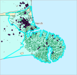

  13. En la fila de herramientas situada en la parte superior de la tabla, haga clic en Acercar a .
    Entidad Christchurch City seleccionada en el mapa
    La entidad Christchurch City está seleccionada en el mapa. Este distrito es un área pequeña, pero aun así es más grande de lo necesario porque incluye la Península de Banks, un promontorio circular que no forma parte del área de restauración.

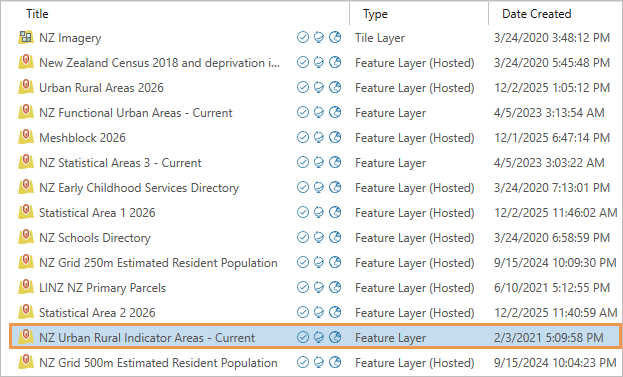

  1. En la cinta, confirme que la pestaña Mapa está activa. En el grupo Capa, haga clic en Agregar datos .
  2. En el cuadro de diálogo de exploración Agregar datos, en Portal, haga clic en Living Atlas .
  3. Haga clic en el cuadro de búsqueda situado en la parte superior del cuadro de diálogo de exploración Agregar datos para agregar datos. Escriba New Zealand urban areas y pulse la tecla Intro.
  4. En la lista de resultados de búsqueda, haga clic en la capa de entidades web NZ Urban Rural Indicator Areas - Current para seleccionarla.
    Lista de resultados de búsqueda en el cuadro de diálogo de exploración Añadir datos
    Su lista de resultados puede ser diferente y puede que necesite desplazarse hacia abajo para encontrar la capa.
    La capa web se agrega al mapa.

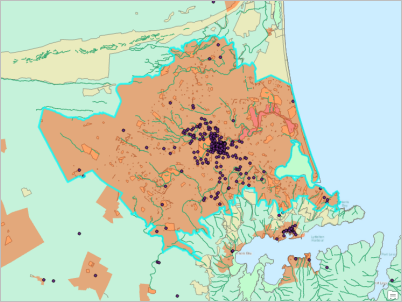

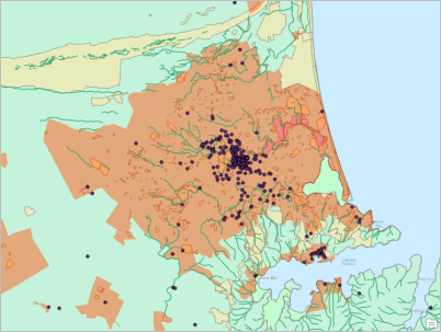

  6. Acérquese hasta el área urbana de Christchurch, el parche naranja grande del centro de la vista.
    Área urbana de Christchurch

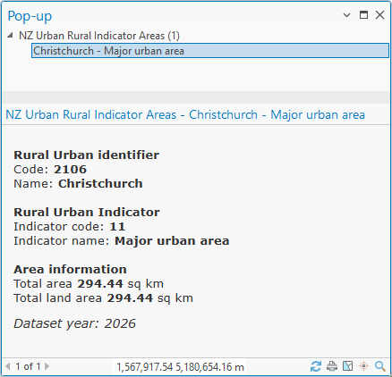

    Ahora, al hacer clic en una entidad de mapa, el panel Elementos emergentes mostrará información para la capa (o capas) seleccionadas en el panel Contenido.
  9. En el mapa, haga clic en cualquier parte dentro del área urbana de Christchurch.
    La entidad parpadea en el mapa. El panel Elementos emergentes confirma que la entidad representa el área urbana de Christchurch. Utilizará esta característica para definir su área de estudio.
    Panel Elementos emergentes
  10. Cierre el panel Elementos emergentes.

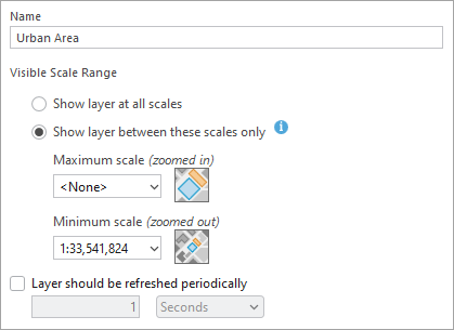

    Trabajará con esta capa a lo largo del tutorial, por lo que le asignará un nombre más corto.
  11. En el panel Contenido, haga doble clic en la capa NZ Urban Rural Indicator Areas para abrir sus propiedades.
  12. En el cuadro de diálogo Propiedades de capa, en la pestaña General, reemplace el nombre actual por Urban Area.
    Pestaña General del cuadro de diálogo Propiedades de la capa
  13. Haga clic en Aceptar.
    Se cambia el nombre de la capa en el panel Contenido.
  14. Haga clic en la flecha desplegable de la herramienta Explorar y haga clic en Capa superior.
    Esta es la configuración predeterminada de la herramienta.

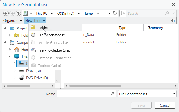

  2. En el panel Contenido, en Proyecto, haga clic con el botón derecho en el contenedor Bases de datos y haga clic en Nueva geodatabase de archivos .
  3. En el cuadro de diálogo de exploración Nueva geodatabase de archivos, examine la carpeta a la que extrajo los datos del tutorial (por ejemplo, C:\Temp). Haga doble clic en la carpeta para abrirla.
    Se muestran las carpetas Manage_Data y Supplemental. Creará otra carpeta para contener la nueva geodatabase. Puede hacerlo mientras está en el proceso de creación de la geodatabase.
  4. En el cuadro de diálogo Examinar, haga clic en la flecha desplegable Nuevo elemento y haga clic en Carpeta .
    Cuadro de diálogo Examinar con el menú desplegable Nuevo elemento seleccionado
    Se crea la nueva carpeta. El nombre predeterminado es editable.
  5. Cambie el nombre de la carpeta ChristchurchRenewal y pulse la tecla Intro.

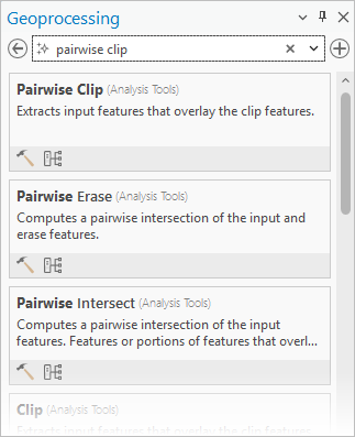

  4. Active el panel Geoprocesamiento. En el cuadro de búsqueda, escriba recortar por pares.
    En los resultados de la búsqueda, Recortar por pares es el primer resultado que se muestra.
    Herramienta Recortar por pares

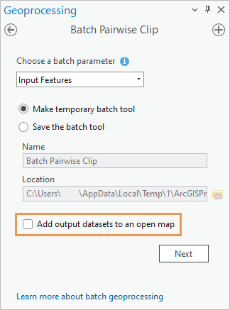

    Se abre la herramienta Recortar lotes por pares. La mayoría de herramientas de geoprocesamiento se pueden ejecutar como herramientas de lote. Las herramientas por lotes son temporales de forma predeterminada, pero puede guardar una herramienta por lotes para hacerla permanente.

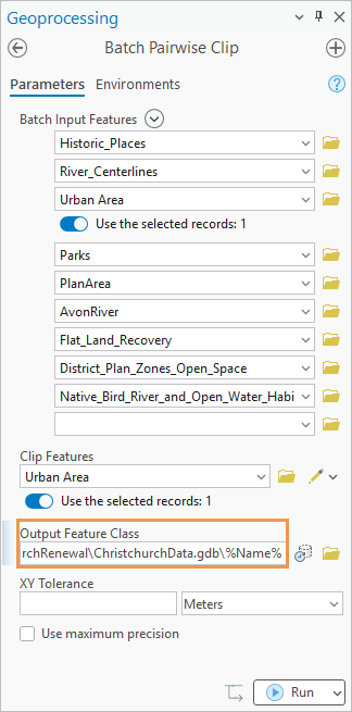

  6. Para Elegir un parámetro de lote, confirme que Entidades de entrada esté seleccionado. Desactive la casilla Agregar datasets de salida a un mapa abierto.
    Herramienta Recortar lotes por pares
    Una vez ejecutada la herramienta, agregará los datasets de salida a un nuevo mapa.
  7. Haga clic en Siguiente.
  8. Junto a Entidades de entrada por lotes, haga clic en Agregar muchos . Junto a la barra de búsqueda, marque la casilla de verificación Alternar todas las casillas de verificación.
    Lista desplegable de entidades de entrada por lotes con todas las capas seleccionadas
    Todas las capas del mapa están seleccionadas. Sin embargo, no debería recortarlas todas. Las capas de límites deberían conservar su integridad territorial, por lo que las procesará por separado.
  9. En la lista de capas, desactive las casillas de verificación de las siguientes capas:
    • Districts
    • CommunityBoards
    • Región
    Lista desplegable de entidades de entrada por lotes con algunas capas deseleccionadas
    La capa Urban Area se incluye con las entidades de entrada que se recortarán y se recortará a su propia entidad seleccionada.
  10. En la parte inferior de la lista desplegable, haga clic en Agregar.
    Aparece un botón de alternancia bajo Área urbana porque hay una selección en la capa. De forma predeterminada, solo se procesan los registros seleccionados.
  11. Para Recortar entidades, haga clic en la flecha desplegable y haga clic en Área urbana.
    Parámetro Recortar entidades en la herramienta Recortar lotes por pares
    El botón de alternancia vuelve a aparecer bajo la capa Urban Area.
  12. En la casilla Clase de entidad de salida, elimine el prefijo PairwiseClip_OutFeatureClass_ del nombre de clase de entidad de salida y deje la variable %Name%.
    Precaución:
    No elimine toda la ruta a la geodatabase de salida. Es posible que las rutas eliminadas no se regeneren correctamente al ejecutar herramientas de lote.
    La ruta de la clase de entidad de salida va a la geodatabase ChristchurchData dado que es la geodatabase predeterminada.
    Parámetros de la herramienta Recortar lotes por pares
    La variable %Name% asigna el nombre de capa de entrada al dataset de salida. Dado que está guardando los datos de salida en una ubicación diferente a la de los datos de entrada, no necesita ningún prefijo de nombre de archivo (por ejemplo, PairwiseClip_OutFeatureClass_) para evitar conflictos entre los nombres.

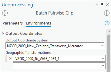

  13. En la parte superior de la herramienta Recortar lotes por pares, haga clic en la pestaña Entornos.
  14. En Coordenadas de salida, junto a Sistema de coordenadas de salida, haga clic en Seleccionar sistema de coordenadas .
  15. En el cuadro de diálogo Sistema de coordenadas de salida, en la sección Sistemas de coordenadas disponibles, expanda Capas.
    Se muestran los dos sistemas de coordenadas que utilizan las capas del mapa.
  16. Haga clic en Proyección transversa de Mercator de Nueva Zelanda NZGD 2000 para seleccionarlo.
    Cuadro de diálogo Sistema de coordenadas
  17. Haga clic en Aceptar.
    Los datasets de entrada del sistema de coordenadas de Web Mercator como, por ejemplo, PlanArea, se proyectarán a la proyección transversa de Mercator de Nueva Zelanda cuando se recorten.
  18. En el cuadro de entrada Transformaciones geográficas, escriba (o copie y pegue) NZGD_2000_To_WGS_1984_1. Presione la tecla Intro.
    Ajustes del entorno para las coordenadas de salida en la herramienta Recortar lotes por pares
    Esta transformación del datum geográfico garantiza que los datasets se proyecten con la mayor precisión posible.

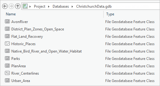

  1. Active la vista de catálogo.
  2. En el panel Contenido, en Proyecto , expanda Bases de datos en caso necesario. Haga clic en ChristchurchData.gdb.
    Contenido de la geodatabase
    En la vista de catálogo, puede ver que hay nueve clases de entidad en la geodatabase.
  3. En la vista de catálogo, haga clic en la clase de entidad PlanArea para seleccionarla. Haga clic con el botón derecho en la clase de entidad seleccionada y haga clic en Propiedades .
  4. En el cuadro de diálogo Propiedades de clase de entidad, en la pestaña Fuente, expanda Referencia espacial.
    Información de referencia espacial del cuadro de diálogo Propiedades de clase de entidad
    El dataset se ha proyectado al sistema de coordenadas de Mercator Transversal de Nueva Zelanda, tal y como se especifica en la configuración del entorno de geoprocesamiento.

  8. En el panel Contenido, haga doble clic en Mapa para abrir las propiedades del mapa.
  9. En el cuadro de diálogo Propiedades del mapa, en la pestaña General, cambie el nombre de Mapa a Datos finales. Haga clic en Aceptar.
  10. En el panel Contenido del mapa Datos finales, arrastre la capa Urban_Area justo sobre la capa de mapa base Mapa topográfico mundial.
    Nuevo mapa con capas recortadas
    Los colores de los símbolos serán diferentes.
  11. Aleje el mapa para confirmar que todas las capas estén recortadas con la extensión del área urbana de Christchurch.

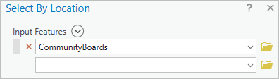

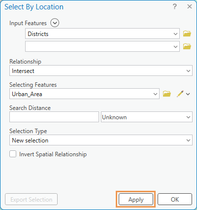

  1. En la cinta, en la pestaña Mapa, en el grupo Selección, haga clic en Seleccionar por ubicación .
    Se abre la herramienta Seleccionar por ubicación. El parámetro Entidades de entrada se utiliza para especificar las entidades que desea seleccionar. La capa Districts ya aparece en la lista de entidades de entrada.
    Nota:
    Por comodidad, algunas herramientas de geoprocesamiento se abren en una ventana flotante. También puede abrir estas herramientas en el panel Geoprocesamiento.
  2. Confirme que el parámetro Relación está definido como Intersecar.
  3. En Seleccionar entidades, haga clic en la flecha desplegable y en Urban_Area.
    Parámetros de Seleccionar por ubicación
  4. Haga clic en Aplicar.
    Las entidades en la capa Districts se seleccionan en el mapa si intersecan el área urbana. La barra de estado de la parte inferior de la vista de mapa muestra que hay dos entidades seleccionadas.
    En la parte inferior de la herramienta Seleccionar por ubicación, el botón Exportar selección está habilidado.

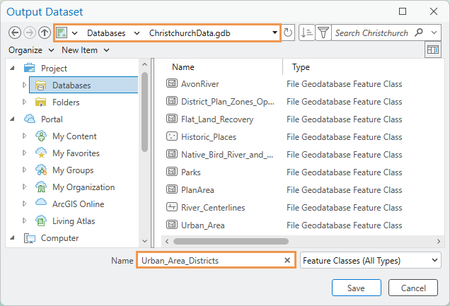

  5. En la herramienta Seleccionar por ubicación, haga clic en Exportar selección.
    Aparece el cuadro de diálogo de navegación de Dataset de salida. La ubicación de salida predeterminada es la geodatabase ChristchurchData dado que es la geodatabase predeterminada.
  6. En el cuadro de diálogo de navegación Dataset de salida, en el cuadro de entrada Nombre, escriba Urban_Area_Districts.
    Cuadro de diálogo de navegación Dataset de salida
    La barra de ubicación en la parte superior del cuadro de diálogo de navegación muestra la ruta de salida.
  7. Haga clic en Guardar.
    Se añade al mapa la nueva capa Urban_Area_Districts, compuesta por dos entidades.
  8. Deje abierta la herramienta Seleccionar por ubicación. En la cinta, en la pestaña Mapa, en el grupo Selección, haga clic en Borrar .
  9. En la herramienta Seleccionar por ubicación, haga clic en la flecha desplegable Entidades de entrada, que actualmente está configurada en Districts, y haga clic en CommunityBoards. Deje los demás ajustes como están.
    Parámetro Entidades de entrada en el cuadro de diálogo Seleccionar por ubicación
  10. Haga clic en Aplicar.
    Se seleccionan ocho entidades en la capa CommunityBoards.

  19. Haga clic con el botón derecho en la capa Urban_Area_Districts y seleccione Zoom a capa .
    Mapa con zoom aplicado al distrito
    Ambas capas se extienden más allá del área urbana de Christchurch porque no están recortadas. Sin embargo, solo se incluyen las entidades que intersecan el área urbana.

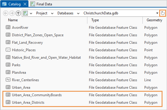

  20. Active la vista de catálogo. Junto a la barra de ubicación, haga clic en Actualizar .
    Vista de catálogo que muestra clases de entidades en la geodatabase ChristchurchData
    La geodatabase ChristchurchData ahora incluye las nuevas clases de entidad Urban_Area_CommunityBoards y Urban_Area_Districts.
Actualizar metadatos
Los metadatos de los datasets de entrada de la carpeta Manage_Data se copiaron en los nuevos datasets de la geodatabase ChristchurchData. Revisará los metadatos para corregir errores ortográficos y actualizar las descripciones de elementos. También creará una imagen de vista en miniatura que aparecerá en los metadatos.
  1. En la vista de catálogo, haga clic con el botón derecho en la clase de entidad Native_Bird_River_and_Open_Water_Habitat y haga clic en Editar metadatos .
    Se abre la vista de metadatos. Aparecen líneas rojas onduladas bajo varias palabras. Entre ellas se incluyen errores ortográficos, términos técnicos no reconocidos y topónimos poco comunes.
    Nota:
    Si no visualiza ningún subrayado rojo ondulado, tiene que habilitar el corrector ortográfico.
  2. Desplácese por la vista de metadatos.
    El campo Descripción contiene dos errores ortográficos contiguos.
    Metadatos con errores tipográficos
  3. Haga clic con el botón derecho en el primer error (acommpany) y haga clic en la sugerencia de sustitución accompany.
    El error se corrige y el subrayado rojo se elimina.
  4. Corrija el error ortográfico Emvironment por Environment de la misma forma.
    En la parte inferior del campo Descripción, los cambios que se han efectuado en los datos de origen originales se describen en un punto de enumeración.
  5. En el campo Descripción, haga clic al final del texto y pulse la tecla Intro para agregar un segundo punto de viñeta.
  6. Escriba o copie y pegue la siguiente secuencia: Los datos se han convertido al formato de geodatabase y se han recortado por el área urbana de Christchurch. Presione la tecla Intro.
  7. Para el tercer punto, escriba o copie y pegue la siguiente oración: Algunos datasets se proyectaron desde Web Mercator a Transversa de Mercator de Nueva Zelanda.
  8. En la cinta, en la pestaña Metadatos, en el grupo Administrar metadatos, haga clic en Guardar .
  9. Cierre la vista de metadatos.
  10. En la vista de catálogo, en el panel de detalles, haga clic en la pestaña Metadatos en caso necesario.
    Los errores ortográficos de la descripción se corrigen. Las notas que ha agregado aparecen en la parte inferior de la descripción.
  11. En el panel de detalles, haga clic en la pestaña Geografía.
    Se obtiene una vista previa de los datos en un mapa base gris claro.
  12. En la cinta, haga clic en la pestaña Vista previa. En el grupo Vista previa, haga clic en Mapa base y en Océanos.
    El mapa base cambia en la vista previa de geografía.
  13. En el grupo Vista en miniatura, haga clic en Crear .
  14. En el panel de detalles, haga clic en la pestaña Metadatos.
    Metadatos con vista en miniatura
    La vista en miniatura se agrega a la descripción del elemento.
  15. Si lo desea, puede editar las descripciones de elementos y crear imágenes en miniatura para otros datasets.
    Nota:
    Todos los datasets tienen metadatos, excepto la clase de entidad Urban_Area. Puede importar metadatos de la capa web NZ Urban Rural Indicator Areas - Current siguiendo estos pasos:
    1. Seleccione la clase de entidad Urban_Area en la vista de catálogo. En la cinta, en la pestaña Catálogo, en el grupo Metadatos, haga clic en Importar .
    2. En el cuadro de diálogo Importar metadatos, haga clic en Examinar la ruta de origen de los metadatos .
    3. En el cuadro de diálogo de exploración, en Portal, haga clic en Living Atlas y busque NZ Urban Rural Indicator Areas - Current.
    4. Haga clic en la capa para seleccionarla y haga clic en Aceptar. Confirme que la URL de capa se agrega al cuadro de diálogo Importar metadatos.
    5. Haga clic en Aceptar para importar los metadatos.
    Dado que empezó sin ninguna plantilla, no se ha guardado ningún archivo de proyecto en su equipo (a no ser que guarde el proyecto por su cuenta). Los mapas de trabajo que ha creado han resultado útiles para explorar datos y elegir capas de entrada para herramientas, pero no es necesario que los guarde.
  16. En la cinta, haga clic en la pestaña Proyecto. En la lista de pestañas laterales, haga clic en Salir. Si se le pide que guarde los cambios, haga clic en No.
    La geodatabase ChristchurchData está completa. La carpeta ChristchurchRenewal, que contiene la geodatabase (junto con cualquier documentación o archivo README que desee agregar), está lista para compartirla con los equipos de restauración. La carpeta se puede colocar en una red o distribuirse mediante métodos estándar de intercambio de archivos. También se puede cargar en ArcGIS Online como un archivo .zip.
