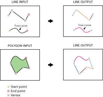

Crea una clase de entidad de polilínea dividiendo las líneas o polígonos de entrada en sus vértices.
Ilustración
Ilustración de la herramienta Dividir líneas en los vértices
Uso
  • Los atributos de las entidades de entrada se mantienen en la clase de entidad de salida. Se agregarán los siguientes campos a la clase de entidad de salida:
    • ORIG_FID—Almacena los Id. de entidad de las entidades de entrada
    • ORIG_SEQ—Almacena el número de secuencia de cada línea de salida siguiendo el orden de los segmentos desde el vértice inicial de la entidad de entrada
  • Si una línea de entrada tiene solo dos vértices, la línea se copiará a la salida tal cual. De lo contrario, cada segmento entre vértices consecutivos se convertirá en una entidad de línea en la salida. La clase de entidad de salida puede ser un archivo mucho más grande, dependiendo del número de vértices que tengan las entidades de entrada.
  • Una línea o segmento de curva paramétrica (true) no se densificará y seguirá siendo una curva verdadera como entidad de línea de salida. Esto no se aplica a los datos de shapefile.
