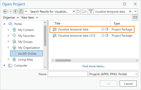

  4. En la parte superior del cuadro de diálogo, en el cuadro Buscar, escriba Visualizar datos temporales y pulse la tecla Intro.
  5. En la lista de los resultados de la búsqueda, haga clic en Visualizar datos temporales para seleccionar el paquete de proyecto.
    Cuadro de diálogo Abrir proyecto mostrando el paquete de proyecto seleccionado
    Nota:
    Si hay más de un paquete de proyecto con este nombre, seleccione el paquete con el distintivo Acreditado . En la columna Propietario, el nombre del propietario es ArcGISProTutorials. Si no obtiene ningún resultado, consulte No se devuelven resultados de búsqueda.
  6. Haga clic en Aceptar.

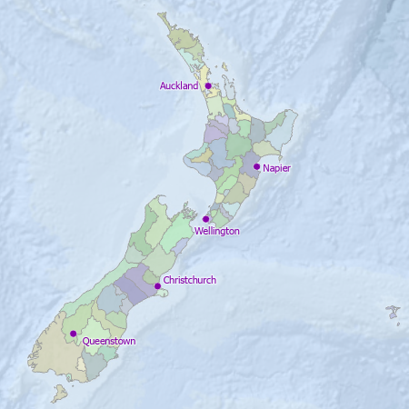

    El proyecto se abre con un mapa que muestra las fronteras de las autoridades territoriales y algunas ciudades de Nueva Zelanda. Las autoridades territoriales son el segundo nivel del gobierno local de Nueva Zelanda, por debajo de los consejos regionales.
    Mapa de las autoridades territoriales y ciudades de Nueva Zelanda

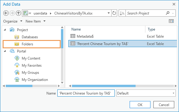

  1. En la cinta, haga clic en la pestaña Mapa. En el grupo Capa, haga clic en Agregar datos .
  2. En el cuadro de diálogo Examinar, en el panel de navegación, en Proyecto , haga clic en Carpetas para mostrar las carpetas asociadas con el proyecto.
  3. En la lista de archivos, vaya a In the file list, browse to Visualizar datos temporales > commondata > userdata. Haga doble clic en ChineseVisitorsByTA.xlsx y haga clic en la hoja de cálculo 'Percent Chinese Tourism by TA$' para seleccionarla.
    Agregar cuadro de diálogo Examinar de datos con hoja de Excel seleccionada
  4. Haga clic en Aceptar.
    La hoja de Excel se agrega como una tabla a ArcGIS Pro y aparece en el panel Contenido.

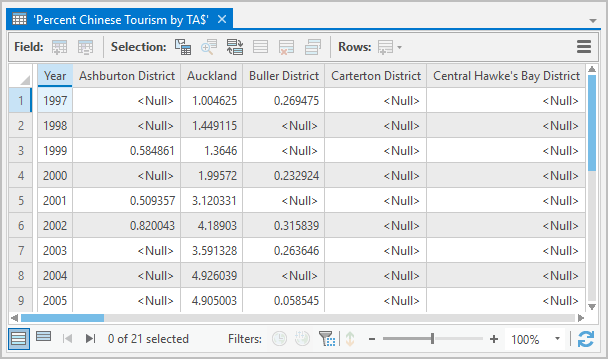

  5. En el panel Contenido, en Tablas independientes, haga clic con el botón derecho en 'Percent Chinese Tourism by TA$' y haga clic en Abrir .
    Tabla independiente creada a partir de una hoja de Excel.
    Cada columna de la tabla enumera una autoridad territorial diferente. Cada fila muestra un año desde 1997 hasta 2017. Los valores de las celdas representan los turistas chinos como un porcentaje de todos los turistas internacionales. Los valores nulos muestran datos que faltan o que son insuficientes; no indican un valor de cero.

En la tabla "Percent Chinese Tourism by TA$", las unidades temporales (años) son filas y las unidades geográficas (autoridades territoriales) son columnas. En otra tabla, puede encontrar que las filas son unidades geográficas y las columnas son unidades temporales. Para visualizar el cambio temporal en un mapa, debe almacenar cada combinación única de lugar y tiempo como una fila de tabla con los valores espaciales y temporales en columnas separadas.
Esta tabla tiene 21 filas para los años y 64 columnas para autoridades territoriales. (Faltan algunas). Debe crear una tabla que almacena una fila para cada una de las 1344 (21 x 64) combinaciones únicas de año y territorio. Utilice la herramienta Transponer campos para poner los datos en este formato.

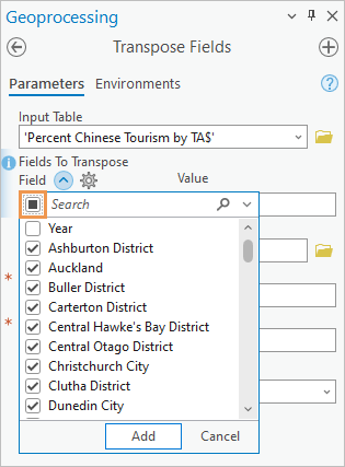

  1. Active el panel Geoprocesamiento. En el cuadro de búsqueda, escriba Transponer campos.
    A medida que escribe, se devuelven los resultados de búsqueda. El primer resultado debería ser la herramienta Transponer campos.
  2. En la lista de resultados de búsqueda, haga clic en Transponer campos para abrir la herramienta.
  3. En Tabla de entrada, haga clic en la flecha desplegable y haga clic en "Percent Chinese Tourism By TA$".
  4. En Campos a transponer, junto a Campo, haga clic en Agregar muchos .
  5. Junto al cuadro de búsqueda, active la casilla de verificación Alternar todas las casillas de verificación para seleccionar todos los campos. En la parte superior de la lista, desactive la casilla de verificación Year.
    Herramienta Transponer campos con campos a transponer especificados
  6. Haga clic en Agregar.
    Estos campos se convertirán en filas de la tabla de salida.

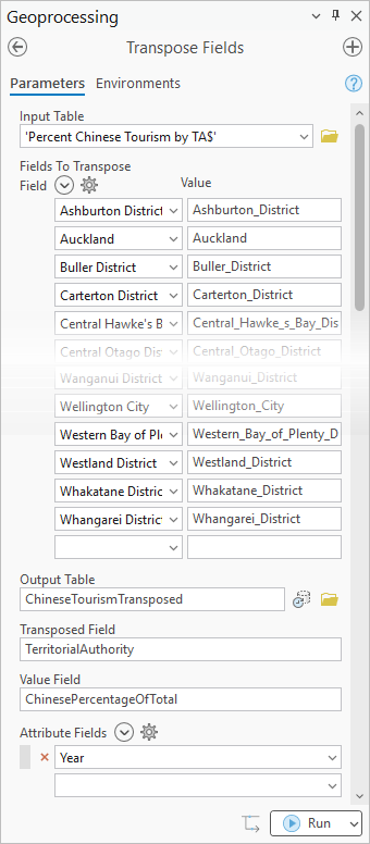

  7. Desplácese hasta la parte inferior del panel Geoprocesamiento. En Tabla de salida, elimine toda la ruta e introduzca ChineseTourismTransposed.
    La ruta a su geodatabase predeterminada se restaurará automáticamente.
  8. En Campo transpuesto, introduzca TerritorialAuthority.
  9. En Campo de valor, introduzca ChinesePercentageOfTotal.
    Nota:
    El campo transpuesto es un nuevo campo en la tabla de salida que almacena los nombres de las autoridades territoriales. El campo de valor es un nuevo campo que almacenará los valores porcentuales del turismo chino. Puede utilizar los nombres que desee para estos campos.
  10. En Campos de atributo, haga clic en la flecha desplegable del cuadro de entrada (no el botón Agregar muchos Agregar muchos) y haga clic en Year.
    Herramienta Transponer campos con todos los parámetros especificados
  11. Haga clic en Ejecutar .
    Cuando finaliza la herramienta, se agrega una nueva tabla al panel Contenido. Confirmará que la tabla se ha guardado en la geodatabase por defecto.

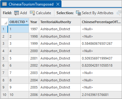

    Tabla transpuesta
    La tabla tiene lo que necesita: una fila separada para cada combinación única de año y territorio. Sin embargo, no todos los campos tienen el tipo de datos correcto.
  16. Pase el puntero por el encabezado de campo ChinesePercentageOfTotal.
    Elemento emergente que muestra las propiedades del campo.
    Los valores de campo representan porcentajes, pero el tipo de datos de campo es Texto. Necesita un campo numérico que muestra los puntos decimales. Dado que no puede cambiar el tipo de datos de un campo, agregará un campo nuevo y lo rellenará con los mismos valores.

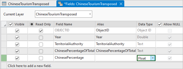

    Se abre la vista de campos de la tabla. Utilice la vista de campos para trabajar con las propiedades del campo. En la vista de campos, cada campo de la tabla ChineseTourismTransposed se presenta como una fila y cada propiedad de campo, como una columna. En la cinta, aparece la pestaña Campos y está activa.
  4. En la cinta, en la pestaña Campos, en el grupo Editar, haga clic en Nuevo .
    El nuevo campo se añade como la última fila en la vista de campos de la tabla. En la columna Field Name se selecciona el nombre Field predeterminado.
  5. Haga clic en la celda seleccionada para poder editarla. Cambie el nombre de campo a ChinesePercentage y pulse la tecla Intro.
  6. En la misma fila, en la columna Data Type, haga doble clic en el valor predeterminado Long. En la lista desplegable de los tipos de datos, haga clic en Float.
    Vista de campos de la tabla transpuesta con un campo agregado
    Al igual que Double, el tipo de datos Float admite posiciones decimales, aunque utiliza menos espacio de almacenamiento.

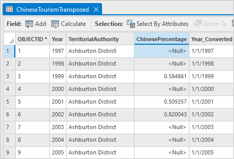

    El campo nuevo se muestra en la tabla ChineseTourismTransposed con valores . Ahora, calculará los valores del campo.
    Sugerencia:
    Si no ve el nuevo campo en la tabla, haga clic en Actualizar en la parte inferior de la vista de tabla.

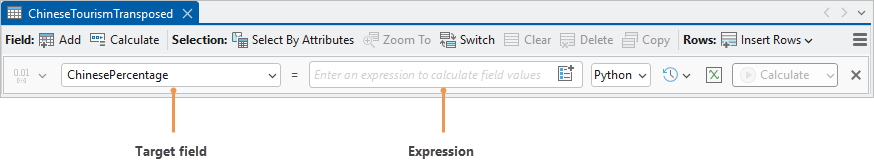

  9. En la tabla, haga clic en el encabezado de la columna del campo ChinesePercentage y haga clic en Calcular en la barra de herramientas de la parte superior de la tabla.
    Sugerencia:
    Si ha configurado ArcGIS Pro para habilitar y deshabilitar la edición, el comando Calcular está deshabilitado. Haga clic en la pestaña Editar en la cinta y haga clic en Habilitar edición .
    La barra de herramientas Calcular campo aparece justo debajo de la barra de herramientas de la tabla.
    La barra de herramientas Calcular campo con el campo de destino y las cajas de expresión identificadas
    En la barra de herramientas Calcular campo, el campo ChinesPercentage aparece como el campo de destino porque está seleccionado en la tabla.
  10. En el cuadro de expresión, haga clic en Agregar campos a la expresión . En la ventana emergente, haga clic en ChinaPercentageOfTotal.
    La barra de herramientas Calcular campo muestra la expresión a calcular
    La expresión completa es ChinesePercentage = !ChinesePercentageOfTotal!. (Los signos de exclamación son sintaxis en Python). Cuando calcula la expresión, el campo objetivo ChinesePercentage obtiene los valores del campo ChinesePercentageOfTotal, pero se almacenan como números en lugar de texto.
  11. Haga clic en Calcular en la barra de herramientas Calcular campo.
    El campo ChinesePercentage se rellena con valores numéricos expresados con un máximo de seis posiciones decimales.

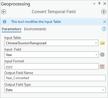

  1. Active el panel Geoprocesamiento y haga clic en Atrás .
  2. En el cuadro de búsqueda, escriba Convertir campo temporal.
    La herramienta Convertir campo temporal debe ser el primer resultado de búsqueda.
  3. Haga clic en Convertir campo temporal para abrir la herramienta.
  4. Cambie el parámetro Tabla de entrada a ChineseTourismTransposed.
  5. Establezca el parámetro Campo de entrada como Year.
  6. En el parámetro Formato de entrada, haga clic en Establecer formato . Haga clic en la flecha de la lista desplegable Formato de fecha y, a continuación, en yyyy. Ignore el ajuste de configuración Regional y haga clic fuera de la lista desplegable.
  7. En Nombre de campo de salida, acepte el nombre predeterminado Year_Converted. Confirme que el parámetro Tipo de campo de salida se ha establecido en Fecha.
    Herramienta Convertir campo de tiempo
  8. Haga clic en Ejecutar .
    El campo Year_Converted nuevo se agrega a la tabla y se rellena con fechas.

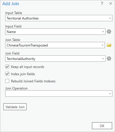

Unir la tabla a la capa
Para mostrar los datos por tiempo en el mapa, necesita unir la tabla independiente ChineseTourismTransposed a la capa Territorial Authorities del mapa. Una unión conecta las tablas de forma temporal para que los atributos de una tabla (que suele ser una tabla independiente) se puedan consultar o simbolizar como si pertenecieran a la otra tabla (que suele ser una tabla de atributos de capa).
La unión requiere que las dos tablas posean un atributo común. En este caso, la tabla de atributos de la capa Territorial Authorities y la tabla ChineseTourismTransposed tienen un campo que contiene los nombres de los territorios.
Hay 68 registros en la tabla Territorial Authorities (la tabla de entrada) y cada nombre de territorio aparece una vez. Hay 1344 registros en la tabla ChineseTourismTransposed (la tabla de unión) y cada nombre de territorio aparece 21 veces. Dado que un registro de la tabla de entrada coincidirá con múltiples registros de la tabla de unión, pues todos los registros con el mismo nombre de territorio coincidirán, la unión es una unión de uno a muchos.
Nota:
Las uniones de uno a muchos solo se pueden realizar cuando las tablas de entrada y de unión se encuentran en el mismo espacio de trabajo (como la misma geodatabase de archivos) y ambas tienen campos Id. de objeto.
  1. En el panel Contenido, haga clic con el botón derecho en la capa Territorial Authorities y haga clic en Tabla de atributos .
    Observe que los valores del campo Name están formateados con guiones bajos entre las palabras.
  2. Active la tabla ChineseTourismTransposed. (Si es necesario, abra la tabla).
    Los nombres del campo TerritorialAuthority también se formatean con guiones bajos entre las palabras. No es necesario que el campo común tenga el mismo nombre en ambas tablas. Sin embargo, es necesario que los valores de campo tengan el mismo formato.

  5. Defina los parámetros de la herramienta Agregar unión de la siguiente manera:
    • En Tabla de entrada, acepte Territorial Authorities.
    • En Campo de entrada, elija Nombre.
    • En Tabla de unión, elija ChineseTourismTransposed.
    • En Campo de unión, acepte TerritorialAuthority (o elíjalo si fuera necesario).
  6. Active la casilla de verificación Indexar campos de unión.
    Parámetros de Agregar unión
  7. Haga clic en Validar unión.
    Cuando valide una unión, se analizan problemas potenciales, y la información sobre la unión se presenta en un cuadro de mensaje. En este caso, no hay ningún problema.
  8. Haga clic en Cerrar en el mensaje Validar unión.
  9. Haga clic en Aceptar en la herramienta Agregar unión.
    Cuando finaliza la herramienta, los atributos de la tabla ChineseTourismTransposed se han incorporado a la tabla.
    Nota:
    La tabla tiene 1348 registros en total, de los que 1344 coinciden. Cuatro registros de los 68 registros originales de la tabla de atributos Territorial Authorities no tienen registros coincidentes en la tabla ChineseTourismTransposed. (Recuerde que las 64 autoridades territoriales se representaban en la hoja de cálculo de Excel). Para los cuatro registros no coincidentes, se asignan valores nulos a los campos unidos.
  10. Desplácese por la tabla.

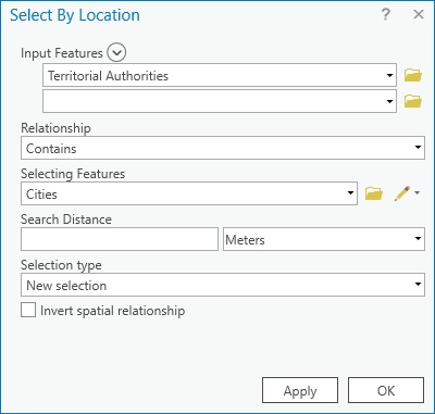

  1. En la cinta, haga clic en la pestaña Mapa si es necesario. En el grupo Selección, haga clic en Seleccionar por ubicación .
    La herramienta Seleccionar por ubicación aparece en una ventana flotante.
  2. Confirme que el parámetro Entidades de entrada se ha configurado en Territorial Authorities.
  3. Haga clic en la flecha desplegable Relación y haga clic en Contiene.
  4. Haga clic en la flecha desplegable Seleccionar entidades y haga clic en Cities.
    Ventana Seleccionar por ubicación
    Cuando se ejecuta la herramienta, se seleccionan las autoridades territoriales que contienen ciudades. Recuerde que hay 10 entidades en la capa Cities que se filtran mediante una consulta de visualización. Las entidades filtradas por una consulta de visualización aún pueden utilizarse para selección y análisis, a diferencia de entidades ocultas por una consulta de definición.
  5. Haga clic en Aceptar.
    En el mapa, se seleccionan 10 autoridades territoriales. La cantidad de entidades seleccionadas se confirma en la barra de estado de la parte inferior de la vista de mapa.

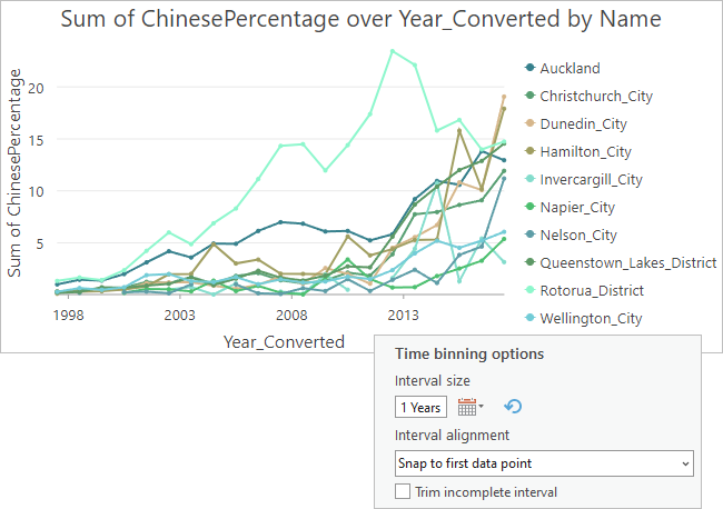

  12. En el panel Propiedades de gráfico, en Opciones de agrupación en bins de tiempo, en Tamaño del intervalo, haga clic en Determinar el tamaño de intervalo para la agregación de tiempo y cambie el valor a 1.
  13. Desactive la casilla de verificación Acortar intervalo incompleto.
    Con ello se garantiza que el último año de datos esté incluido en el gráfico. Más información sobre las opciones de agrupación en bins de tiempo en gráficos de líneas.
    Configuración predeterminada de visualización de gráfico y agrupación en bins de tiempo en el panel Propiedades de gráfico

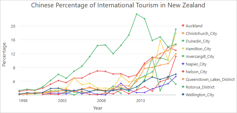

    En el gráfico se dibuja una línea para cada una de las 10 autoridades territoriales seleccionadas. De forma predeterminada, el color de cada línea coincide con el color del símbolo de la entidad en la capa Territorial Authorities.
    Sugerencia:
    Para ver mejor el gráfico, puede flotar la vista del gráfico y redimensionarlo. Para flotar la vista, haga clic con el botón derecho en su pestaña de vista y pulse Flotante o arrastre la pestaña de vista fuera de la posición acoplada.

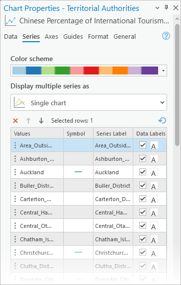

  5. En el panel Propiedades de gráfico, haga clic en la pestaña Serie.
    Una tabla muestra las autoridades territoriales por sus nombres, símbolos y etiquetas. Para que los símbolos de línea destaquen entre sí, aplique un esquema de color.
    Tabla de valores, símbolos y etiquetas en la pestaña Serie del panel Propiedades de gráfico
  6. Haga clic en la flecha desplegable Esquema de color y haga clic en el primer esquema de color de la lista.
    Los símbolos se actualizan en el gráfico y en el panel Propiedades de gráfico. (El nombre de este esquema de color es Basic Random. Puede pasar el cursor sobre el esquema de color para ver su nombre como información en pantalla).
    Gráfico con símbolos actualizados

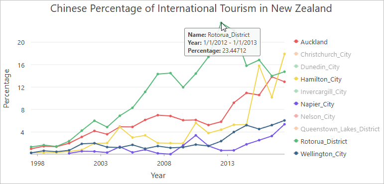

    Un vistazo rápido muestra que la tendencia para la mayoría de los territorios es alcista. La tendencia comienza antes y aumenta más para el distrito de Rotorua que para los demás territorios.
  7. En la leyenda del gráfico, haga clic en el nombre de algún territorio.
    El nombre se atenúa en la leyenda y su línea desaparece del gráfico. Esto le permite comparar algunos valores a la vez.
  8. Haga clic en el territorio que atenuó para mostrarlo nuevamente.
  9. Atenúe los siguientes territorios:
    • Christchurch City
    • Dunedin City
    • Invercargill City
    • Nelson City
    • Distrito Queenstown-Lakes
    Los territorios que aún se visualizan están en la Isla Norte. Los cinco que atenuó están en la Isla Sur.
  10. Sitúe el cursor sobre cualquier punto de datos en una línea.
    Información en pantalla que muestra el valor porcentual de la autoridad territorial del distrito Rotorua en 2012.
    Puede ver el nombre de la autoridad territorial, el año representado y el porcentaje del turismo chino durante ese año. Por ejemplo, el turismo chino en el distrito de Rotorua alcanzó su punto máximo en 2012, cuando casi un cuarto de los turistas internacionales procedía de China.

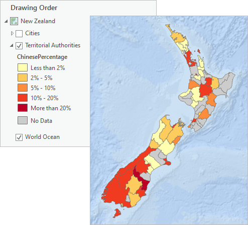

Simbolizar las autoridades territoriales
En el mapa, los territorios se simbolizan mediante valores únicos. Cambiará a un esquema de color graduado y utilizará tonos más claros y más oscuros para representar porcentajes más bajos y más altos de turistas chinos.
  1. En el panel Contenido, haga clic con el botón derecho en la capa Territorial Authorities y haga clic en Simbología .
    Aparece el panel Simbología.
  2. En Simbología principal, haga clic en la flecha desplegable y haga clic en Colores graduados.
    El campo para simbolizar se establece automáticamente como ChinesePercentage (el único campo numérico disponible). Se aplica un esquema de color predeterminado y los datos se agrupan en cinco clases.
    Aplique un esquema de color amarillo a rojo y mantenga el mismo número de clases.

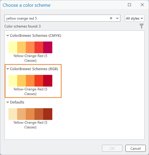

  3. Haga clic en la flecha desplegable Esquema de color. En la lista desplazante de esquemas de color, haga clic en Más esquemas de color.
  4. En el cuadro de diálogo Elegir esquema de color, haga clic en el cuadro de búsqueda y escriba amarillo naranja rojo 5. Presione la tecla Intro.
    Elija un cuadro de diálogo de esquema de color con los resultados de búsqueda
    Algunos esquemas de colores se devuelven en su búsqueda.
  5. En Esquemas de ColorBrewer (RGB), haga clic en el esquema Amarillo-Naranja-Rojo (5 clases) y haga clic en Aceptar.
    El esquema de color se actualiza en el panel Simbología y en el mapa.

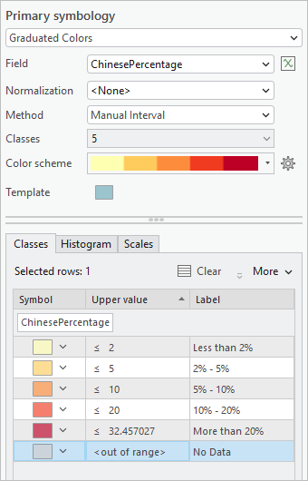

    En la parte inferior del panel Simbología, en la pestaña Clases, los cortes de clase reflejan clústeres de valores en los datos (cortes naturales), pero no resultan intuitivos para un lector de mapas. Cambiará los valores y las etiquetas de las rupturas de clase.
  6. En la pestaña Clases, haga clic en la flecha desplegable Más y luego en Actualizar siempre las etiquetas de clase para desactivar esta opción.
    Desactivar este ajuste evita que las etiquetas de clase se actualicen cuando se cambian los valores superiores.
  7. Edite las columnas Valor superior y Etiqueta como se muestra en la tabla siguiente. Haga doble clic en una celda para hacerla editable y pulse la tecla Intro para confirmar la edición.
Símbolo Valor superior Etiqueta
Símbolo amarillo 2 Menos del 2 %
Símbolo naranja claro 5 2 % - 5 %
Símbolo naranja medio 10 5% - 10%
Símbolo naranja oscuro 20 10 % - 20 %
Símbolo rojo 32.457027 (Deje el valor predeterminado sin cambiar). Más del 20%
  1. Haga clic en la flecha desplegable Más y haga clic en Mostrar valores fuera de rango.
    Un símbolo gris se agrega debajo de los demás símbolos. Este símbolo representa valores nulos en sus datos, territorios que no tienen información para un año en particular.
  2. Haga clic con el botón derecho en el símbolo gris para abrir la paleta de colores. Haga clic en Gris 20%.
    Paleta de colores con Gris 20 % indicado (fila 3, columna 1).
  3. Cambie la etiqueta para los datos fuera de rango a Sin datos.
    Configuración del panel Simbología
    En el mapa, la capa Territorial Authorities refleja el esquema de color nuevo. Los colores son pálidos porque se aplicó transparencia en la simbología original.
  4. En el panel Contenidos, asegúrese de que la capa Territorial Authorities está seleccionada. En la cinta, haga clic en la pestaña Capa de entidades. En el grupo Efectos, en el cuadro Transparencia , sustituya el valor actual por 0 y pulse la tecla Intro.
  5. En el panel Contenido, desactive la capa Cities. Expanda la capa Territorial Authorities para ver su leyenda.
    Panel Contenido y mapa con simbología de color graduado
    En este momento, solo se simboliza un valor para cada entidad del mapa. Para consultar el cambio en los datos año por año, habilitará el tiempo de la capa.

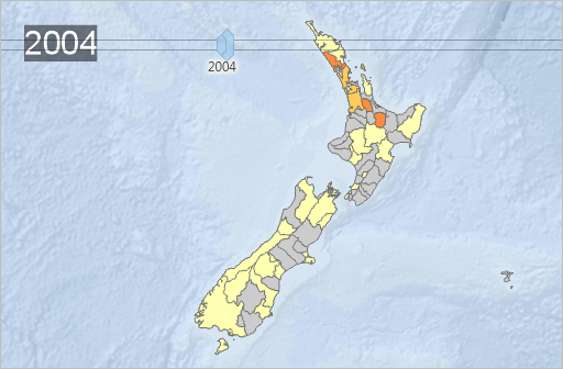

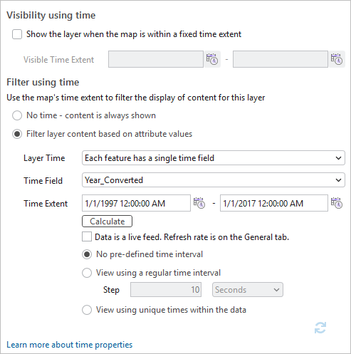

Habilitar tiempo y visualizar los datos
Puede mostrar datos temporales con un control deslizante de tiempo similar a un reproductor de vídeo. La pestaña contextual Tiempo de la cinta proporciona más ajustes para visualizar los datos. El control deslizante de tiempo y la pestaña de la cinta pasan a estar disponibles cuando habilita la propiedad de tiempo de una capa.
  1. En el panel Contenido, haga clic con el botón derecho en la capa Territorial Authorities y haga clic en Propiedades .
  2. En el cuadro de diálogo Propiedades de capa, en la lista de pestañas laterales, haga clic en Tiempo.
  3. En Filtrar usando tiempo, haga clic en Filtrar el contenido de la capa en función de los valores de atributo.
    Aparecen configuraciones adicionales debajo de la opción seleccionada. Los valores predeterminados para estos ajustes son correctos.
    Cuadro de diálogo Propiedades de capa con ajustes de tiempo

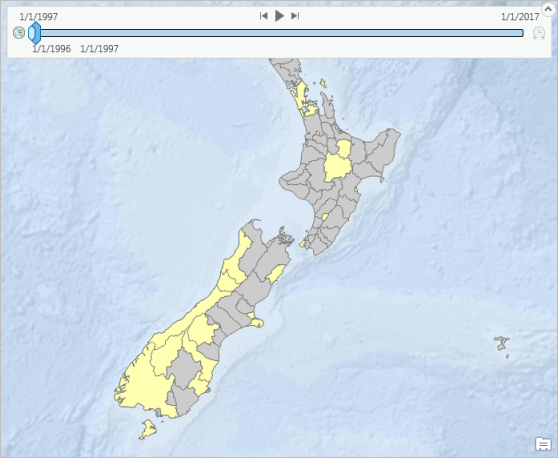

    El control deslizante de tiempo se muestra en la parte superior de la vista del mapa.
  5. Desplace el puntero sobre el control deslizante de tiempo para ver sus controles.
    Control deslizante de tiempo deshabilitado
  6. En el lado izquierdo del control deslizante de tiempo, haga clic en Tiempo deshabilitado para cambiarlo a Tiempo habilitado .
    Capa que tiene habilitada la función de tiempo en mapa
    El intervalo de tiempo se contrae al primer valor del rango y el mapa muestra los datos de 1997. En ese año, los turistas chinos no constituían más del 2 % de los visitantes internacionales en ningún territorio. La mayoría de territorios no tienen datos para ese año.

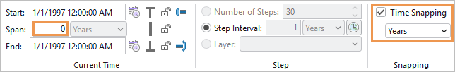

    Configure el control deslizante de tiempo para reproducir los datos en intervalos de un año.
  7. En la cinta, haga clic en la pestaña Tiempo. En el grupo Alinear, active la casilla de verificación Alineación de tiempo.
  8. En la casilla de verificación, haga clic en la flecha desplegable Definir extensión completa y haga clic en Años.
    Esta configuración corresponde a los intervalos anuales de los datos.
  9. En el grupo Tiempo actual, cambie el valor de Intervalo a 0 y pulse la tecla Intro.
    Ajustes de tiempo en la cinta
    Si el valor del intervalo es 1, el control deslizante de tiempo muestra cada año como un rango. Por ejemplo, verá rangos como 1997-1998 y 1998-1999. Cuando el valor del intervalo es 0, cada año se muestra como un único valor. Verá 1997, 1998, etc. Más información sobre cómo configurar el control deslizante de tiempo.
  10. En el grupo Reproducción mueva el control deslizante Ajustar velocidad de reproducción al centro.
  11. En el grupo Reproducción, haga clic en Reproducir todos los pasos .
    El mapa reproduce los datos y muestra el porcentaje de turistas chinos que visitan cada autoridad territorial cada año. En los últimos años, se da un aumento evidente, especialmente en la Isla Sur.

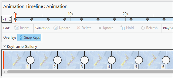

Crear una animación y exportar un vídeo (opcional)
En esta sección, creará una animación de la reproducción y la exportará como un archivo de vídeo. Esto le permite compartir su trabajo con otros usuarios, por ejemplo, propietarios de negocios y partes interesadas en la industria turística, que no tienen acceso a ArcGIS Pro.
Las animaciones se componen de fotogramas clave y las transiciones entre ellos. Ahora que ha configurado las propiedades de tiempo de la capa Territorial Authorities, puede importar los intervalos del control deslizante de tiempo (un intervalo por año) a la animación. Cada intervalo de tiempo se convierte en un fotograma clave.
  1. En la cinta, haga clic en la pestaña Vista. En el grupo Animación, haga clic en Agregar .
    Aparece un panel de línea temporal de animación vacío debajo de la vista del mapa. En la cinta, aparece la pestaña Animación.
    Para poder crear los fotogramas clave de la animación, deberá hacer un zoom hasta la extensión correcta del mapa.
  2. En el panel Contenido, haga clic con el botón derecho en la capa Territorial Authorities y haga clic en Acercar a capa .
  3. En la cinta, confirme que la pestaña Animación está seleccionada (tiene un subrayado azul). En el grupo Crear, haga clic en Importar y luego en Pasos del control deslizante de tiempo .

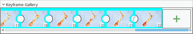

    El panel Línea temporal de animación se rellena con 22 fotogramas clave. Las imágenes de la vista en miniatura tardan unos minutos en mostrarse en los fotogramas clave. El primer fotograma clave en cero segundos (00:00.000) representa los datos de 1997. Los fotogramas clave posteriores se corresponden con los datos del año siguiente.
    Fotogramas clave del panel Línea temporal de animación
    En la pestaña Animación, en el grupo Reproducción, el ajuste Duración es un minuto y tres segundos (01:03.000). Existen 21 transiciones de diapositivas, lo que significa que cada diapositiva es visible durante tres segundos. Dado que no hay movimiento de cámara (su punto de visualización con respecto al mapa no cambia), no necesita mucho tiempo entre fotogramas clave.
  4. En la pestaña Animación, en el grupo Reproducción, reemplace el valor de duración por 00:21 y pulse la tecla Intro.
    Se ajustan las marcas de tiempo del panel Línea temporal de animación. Ahora, cada transición dura un segundo.
    A medida que se reproduce la animación, puede mostrar el año que representan los datos. Agregue texto dinámico que se actualiza durante la reproducción.
  5. En el panel Línea temporal de animación, en Galería de fotogramas clave, haga clic en el primer fotograma clave para seleccionarlo. Desplácese hasta el final de la galería, pulse la tecla Mayús y haga clic en el último fotograma clave.
    Fotogramas clave seleccionados
    El texto dinámico que agrega en el siguiente paso se aplicará a todos los fotogramas clave seleccionados, es decir, en toda la animación.

    Agrandará el texto dinámico y obtendrá una vista previa de la animación.
  10. En la pestaña Animación, en el grupo Superponer, cambie el tamaño de fuente a 48.
    Sugerencia:
    Las opciones para formatear superposiciones se encuentran en la pestaña Superposición del panel Propiedades de animación. Para abrir el panel Propiedades de animación, en la pestaña Animación, en el grupo Editar, haga clic en Propiedades .
  11. En la pestaña Animación, en el grupo Reproducción, haga clic en Reproducir. (No haga clic en Reproducir en el control deslizante de tiempo. Los cambios que ha realizado en la animación no se reflejan en la reproducción con control deslizante de tiempo).
    Fotograma clave de animación durante la reproducción
    El texto dinámico se actualiza a medida que se reproduce la animación. Ya lo tiene todo para exportar la animación como un archivo de vídeo.

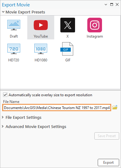

  12. En la pestaña Animación, en el grupo Exportar, haga clic en Película .
    Aparece el panel Exportar película. La configuración predeterminada genera un vídeo configurado para YouTube en el formato multimedia .mp4.
  13. En el panel Exportar película, en el cuadro Nombre de archivo, cambie el nombre de archivo predeterminado de New Zealand a Chinese Tourism NZ 1997 to 2017.
    Panel Exportar película
    El archivo se guarda de forma predeterminada en su carpeta %USERPROFILE%\Documents\ArcGIS\Media.
  14. Opcionalmente, haga clic en Examinar y vaya a otra carpeta para guardar el vídeo.
  15. Haga clic en Exportar.
    La exportación tarda un tiempo. Verá el tiempo restante estimado en la parte inferior del panel. Cuando se haya completado el proceso, aparece el vínculo Reproducir el vídeo en la esquina inferior izquierda del panel.
  16. Haga clic en Reproducir el vídeo.
