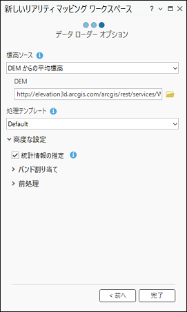

  15. データ ローダー オプション ページで、標高ソース の値として、ドロップダウン リストから フレームからの平均標高 を選択します。
    DEM からの平均標高 オプションを使用している場合は、ローカルの DEM を使用してデータ読み込みのパフォーマンスを向上させることをおすすめします。
    データ ローダー オプション
  16. その他すべての値はデフォルトのままにし、完了 をクリックしてワークスペースを作成します。
