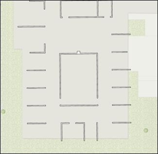

  11. [実行] をクリックします。
    [イレース (Erase)] ツールは、選択したフロアの壁を表すユニット フィーチャ間のエリアを抽出します。
    フロアで抽出された壁

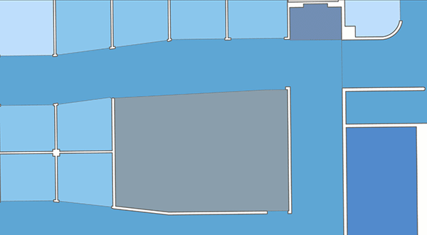

  19. [実行] をクリックします。
各フロアで抽出された壁が、施設の壁を含む単一のフィーチャクラスにマージされます。 このフィーチャクラスをフロア対応にして、 サーベイなしの Indoor Positioning データセットを生成 する大きなワークフローの一部として使用できます。

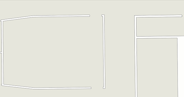

    [バッファー (Buffer)] ツールが、フィルターしたフロアのバッファー ポリゴンの形式で壁フィーチャを作成します。
  18. [戻る] バック をクリックして、 [ツールボックス] リストに戻ります。
  19. [ジオプロセシング] ウィンドウで [データ管理] > [ジェネラライズ] を展開し、 [ディゾルブ] をクリックします。
    [ディゾルブ (Dissolve)] ツールが [ジオプロセシング] ウィンドウで開きます。
  20. [ディゾルブ (Dissolve)] ツールのパラメーターを構成します。
    1. [入力フィーチャ] ドロップダウン矢印をクリックして、 [バッファー (Buffer)] ツールで作成したポリゴン フィーチャクラスを選択します。
    2. [出力フィーチャクラス] パラメーターで、集約フィーチャで作成されるフィーチャクラスの名前を指定します。
    3. [マルチパート フィーチャの作成] チェックボックスがオンになっていることを確認します。
      残りのオプションのパラメーターは空白のままにしておきます。
    すべての壁フィーチャが 1 つのマルチパート フィーチャにマージされます。
    フロア プラン スケッチから壁フィーチャを生成した結果

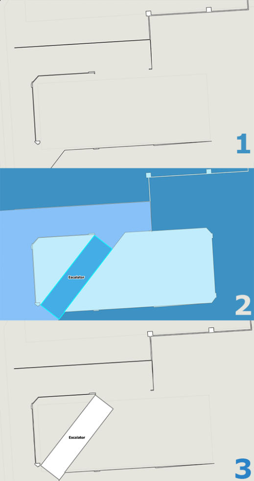

特別なユニットの追加
エスカレーターや柱などの構造物を表す特定のフィーチャを、壁として抽出できないことがあります。 それらのフィーチャを Walls フィーチャクラスに手動で追加するには、次の手順を実行します。
  1. ArcGIS Pro を起動します。
  2. ArcGIS IPS マップを開くか、ArcGIS Pro で 新しいマップを準備 します。
  3. マップに Units フィーチャクラスを追加します。
  4. 特別なユニットを表すフィーチャを特定し、選択します。
  5. フィーチャをクリップボードにコピーし、 形式を選択して貼り付け コマンドを使用して Walls フィーチャクラスに貼り付けます。
    注意:
    または、フィーチャを選択して [アペンド (Append)] ツールを使用し、Walls フィーチャクラスに追加する方法もあります。
    特別なユニット フィーチャを Walls フィーチャクラスに追加します。
  6. 利用可能なフロアについて、ステップ 4 と 5 を繰り返します。
特別なユニットが Walls フィーチャクラスに追加されます。 追加されたフィーチャに正しい LEVEL_ID 値が含まれていることを確認します。

欠落している壁フィーチャを追加します。
