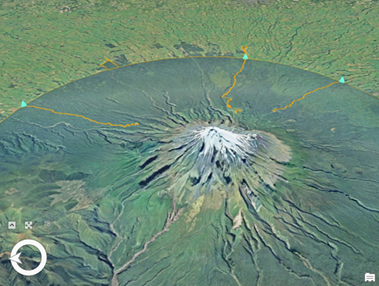

    Проект откроет регион Таранаки в Новой Зеландии. Граница Национального парка Эгмонт показана оранжевым контуром. Гора Taranaki, потухший вулкан, находится в центре парка.
    Активным видом является локальная 3D сцена Egmont 3D. Также имеется 2D карта Egmont.
    Снимок региона Таранаки Новой Зеландии

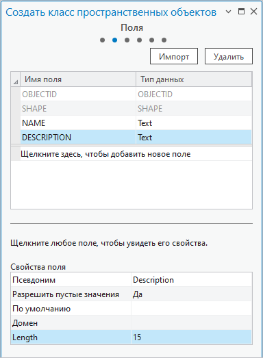

  11. Добавьте еще одно новое поле со следующим свойствами:
    • Имя поля: DESCRIPTION
    • Тип данных: Text
    • Псевдоним: Description
    • Длина: 15
    Страница Поля инструмента Создать класс объектов

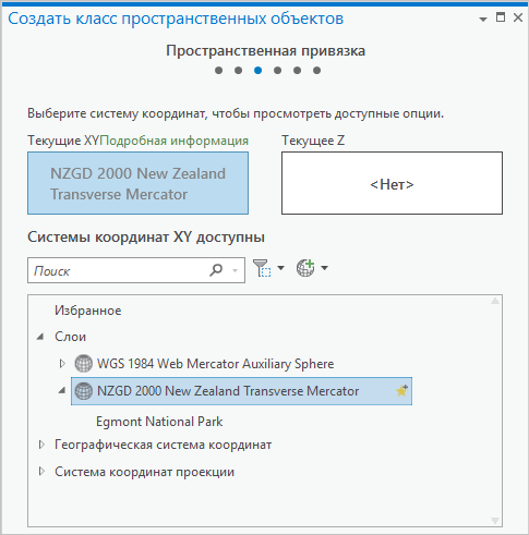

    На странице Пространственная привязка выберите систему координат. Вы будете использовать New Zealand Transverse Mercator, стандарт, распространенный в Новой Зеландии. Поскольку эта система координат используется 3D-сценой Egmont, она выбрана в качестве горизонтальной системы координат.
    Страница Пространственная привязка панели Создать класс объектов
    Примечание:
    Если вы видите другую выбранную горизонтальную систему координат, щелкните NZGD 2000 New Zealand Transverse Mercator в разделе Слои, чтобы выбрать ее.

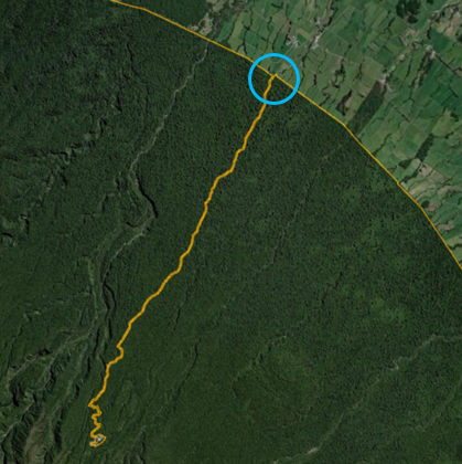

  2. На ленте щелкните вкладку Карта и щелкните Закладки . Под Закладками Egmont щелкните Egmont Road.
    Карта приблизится к дороге.
    Карта, показывающая Egmont Road с обведенным входом в парк
    Вход в парк, обведенный синим цветом, расположен на пересечении дороги и периметра парка.

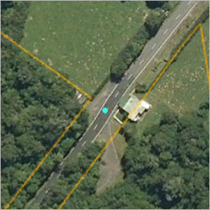

  5. Отпустите клавишу C, когда это необходимо. Щёлкните дорогу возле въезда в парк.
    Объект, расположенный на дороге Egmont Road

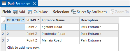

    Объект теперь добавлен на карту и выбран. Вы добавите атрибутивное значение в качестве названия въезда.
  6. На ленте, на вкладке Карта, в группе Выборка, щелкните Атрибуты .
    Появится панель Атрибуты.
  7. На панели Атрибуты щелкните значение рядом с Entrance Name. Наберите Egmont Road и нажмите Enter.
    Атрибуты объекта Egmont Road
    Описание уже добавлено, какое было указано в шаблоне объектов.
  8. Щелкните Применить.
  9. Рядом со вкладкой Атрибуты, в центральной части панели, перейдите на вкладку Геометрия.
    Вкладка Геометрия на панели Атрибуты
    Вместе с x- и y-значениями, z-значение также является частью геометрии точечного объекта. Значение z должно быть близко к 460 метрам.
  10. Щелкните вкладку Атрибуты, чтобы снова просмотреть атрибуты объекта.

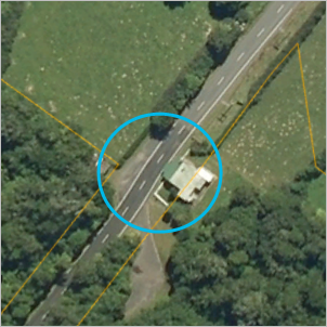

  1. На вкладке Карта щелкните Закладки . В разделе Egmont Bookmarks щелкните Pembroke Road.
    Карта, показывающая Pembroke Road с обведенным входом в парк

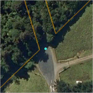

  2. Переместитесь к территории, расположенной рядом с въездом в парк.
  3. Щелкните для добавления точки на дорогу.
    Объект, расположенный на дороге Pembroke Road.
  4. На панели Атрибуты для Entrance Name введите Pembroke Road. Нажмите клавишу Enter и щелкните Применить.
  5. Перейдите к закладке Manaia Road.

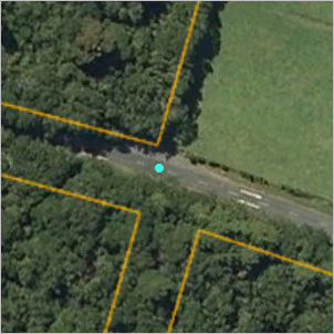

  6. переместитесь к входу в парк и добавьте точку.
    Объект, расположенный на дороге Manaia Road.
  7. На панели Атрибуты для Entrance Name введите Manaia Road. Нажмите клавишу Enter и щелкните Применить.

  12. На панели Содержание щелкните правой кнопкой мыши слой Park Entrances и щелкните Таблица атрибутов .
    Атрибутивная таблица Park Entrances
    В таблице есть три записи с указанными атрибутивными значениями. Значения в поле Shape – это Точка Z, поскольку у объектов есть z-значения.

  14. Щелкните вкладку Карта и щелкните Закладки . В разделе Egmont 3D Bookmarks щелкните Вид сверху.
  15. На вкладке Карта, в группе Навигация, щелкните Исследовать .
  16. Переместите сцену и изучите входы в парк с различных перспектив.
    Вид трех входов на востоке парка

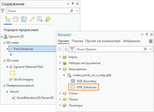

  1. На панели Каталог щелкните правой кнопкой мыши класс пространственных объектов ENP_Entrances и щелкните Редактировать метаданные .
    Откроется вид метаданных. Страницы редактора метаданных, включенные в классический редактор метаданных ArcGIS Pro для текущего стиля метаданных, отображаются на панели Содержание. Для стиля Описание элемента включена только одна страница редактора метаданных.
    Страница редактора метаданных Описание элемента на панели Содержание

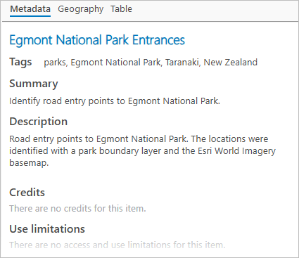

  2. В виде метаданных, в поле Заголовок, введите Egmont National Park Entrances.
  3. В поле Теги, введите (или скопируйте и вставьте) следующие ключевые слова: parks, Egmont National Park, Taranaki, New Zealand.
    Убедитесь, что ключевые слова разделены запятыми.
  4. В поле Краткая информация (назначение) введите следующий текст: Identify road entry points to Egmont National Park.
  5. Щелкните в поле Описание (резюме).
    На панели Содержание страница редактора метаданных Описание элемента теперь помечена как допустимая , поскольку вся требуемая информация (заголовок, теги и сводная) присутствует.
    Примечание:
    Если проверка правописания включена в Опциях проверки правописания (как это сделано по умолчанию), нераспознанные слова помечаются волнистым подчеркиванием.
  6. В поле Описание (резюме) добавьте следующий текст: Точки въезда на дорогу в национальный парк Эгмонт. Местоположения были определены с помощью слоя границы парка и базовой карты Esri World Imagery.
  7. На ленте, на вкладке Метаданные, в группе Управление метаданными, щелкните Сохранить .
  8. Закройте вид метаданных ENP_Entrances.
  9. На панели Каталог щелкните правой кнопкой класс объектов ENP_Entrances и выберите Просмотр метаданных .
    Откроется вид каталога. На панели информации на вкладке Метаданные отображаются добавленные метаданные.
    Панель сведений видов каталога, отображающая метаданные элемента
