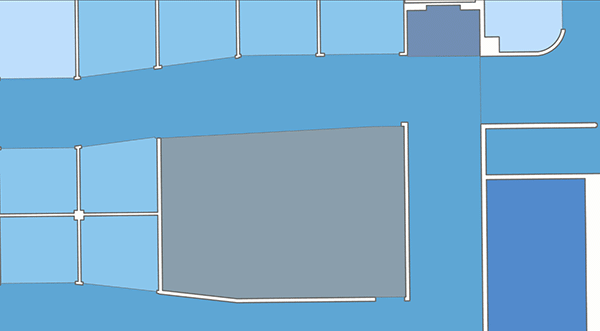

    擦除 工具会提取不同单元要素间表示选定楼层墙壁的区域。
    已为楼层提取墙壁

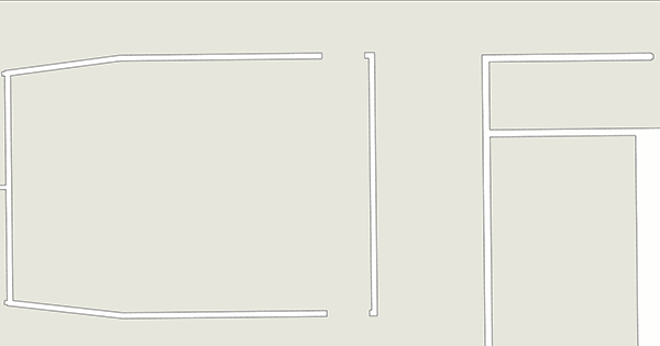

    面转线 工具将以线的形式提供过滤楼层的墙壁要素。
  12. 检查输出要素类并识别可能想要进一步 分割 线的情况,例如门和其他孔洞。
  13. 移除 不表示墙壁中心线的线。
  14. 单击 返回 后退 返回到 工具箱 列表。
  15. 在 地理处理 窗格中,展开 分析工具 > 邻近分析 ,然后单击 缓冲区 。
    在 地理处理 窗格中打开 缓冲区 工具。
  16. 配置 缓冲区 工具参数:
    1. 单击 输入要素 下拉箭头,然后选择表示 已过滤楼层的墙壁 的线要素类。
    2. 对于 输出要素类 参数,使用命名约定提供输出要素类的名称,以区分不同楼层的结果。
    3. 对于 距离 [值或字段] 参数,提供墙壁的厚度。
  17. 单击 运行 。
    缓冲区 工具将以缓冲面的形式为过滤楼层创建墙壁要素。

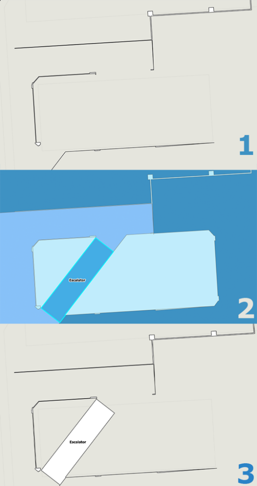

添加特殊单元
有时,无法将表示建造结构的一些要素(例如电梯或支柱)提取为墙壁。 要将其手动添加到 Walls 要素类,请完成以下步骤:
  1. 启动 ArcGIS Pro。
  2. 在 ArcGIS Pro 中打开 ArcGIS IPS 地图或 准备新地图 。
  3. 将 Units 要素类添加到地图中。
  4. 识别并选择表示特殊单元的要素。
  5. 将这些要素复制到剪贴板并使用 选择性粘贴 命令粘贴到 Walls 要素类中。
    注:
    您还可以选中这些要素并使用 追加 工具将其添加到 Walls 要素类。
    将特殊单元要素添加到 Walls 要素类。
  6. 针对每个可用楼层重复步骤 4 和 5。
特殊单元已添加到 Walls 要素类。 确认添加的要素包含正确的 LEVEL_ID 值。

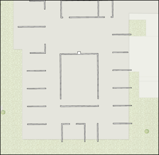

添加缺失的墙壁要素
可使用 创建要素类 、 缓冲区 和 追加 工具创建缺失的墙壁要素并将其添加到 Walls 要素类。
按照以下步骤添加缺失的墙壁要素:
  1. 识别 Walls 要素类中缺少墙壁要素的情况。
  2. 单击 分析 选项卡,然后单击 工具 工具 。
    将出现 地理处理 窗格。
  3. 在 地理处理 窗格中,单击 工具箱 选项卡。
  4. 展开 数据管理工具 > 要素类 ,然后单击 创建要素类 。
    地理处理 窗格中随即打开 创建要素类 工具。
  5. 配置 创建要素类 工具参数:
    1. 对于 要素类名称 参数,提供要素类名称。
    2. 对于 要素类位置 参数,提供存储要素类的位置。
    3. 对于 几何类型 参数,单击下拉箭头,然后选择 折线 。
    4. 对于 坐标系 参数,选择坐标系。
  6. 单击 运行 。
    将创建线要素类。
  7. 创建 数据类型 为 文本 的 LEVEL_ID 字段。
    了解有关创建和合并字段的详细信息
  8. 设置以下 字段属性 值:
    • 字段名称 - LEVEL_ID 。
    • 别名 - 级别 ID。
    • 数据类型 - 文本。
    • 允许为空 - 选中此复选框。
    • 属性域 - 留空。
    • 默认值 - 留空。
    • 长度 - 使用默认值。
  9. 启动编辑会话并绘制表示缺失墙壁的线。
    确保绘制的线尽可能靠近墙壁要素的横截面的中心。
    了解有关创建折线要素的详细信息
  10. 将正确的 LEVEL_ID 值关联到所有新建要素。
  11. 单击 返回 后退 返回到 工具箱 列表。
  12. 在 地理处理 窗格中,展开 分析工具 > 邻近分析 ,然后单击 缓冲区 。
  13. 配置 缓冲区 工具参数:
    1. 对于 输入要素 参数,使用在上面第 5 步中创建的 要素类名称 值。
    2. 对于 距离 [值或字段] 值,提供墙壁的厚度。
  14. 单击 运行 。
  15. 单击 返回 后退 返回到 工具箱 列表。
  16. 在 地理处理 窗格中,展开 数据管理工具 > 常规 ,然后单击 追加 。
    随即将在 地理处理 窗格中打开 追加 工具。
  17. 配置 追加 工具参数:
    1. 单击 输入数据集 下拉箭头,然后选择 缓冲区 工具创建的要素类。
    2. 单击 目标数据集 下拉箭头,然后选择 Walls 要素类。
    3. 单击 字段匹配类型 下拉箭头,然后选择 使用字段映射协调字段差异 。
  18. 单击 运行 。
缺失的墙壁要素将添加到 Walls 要素类。
添加缺失的墙壁要素。
