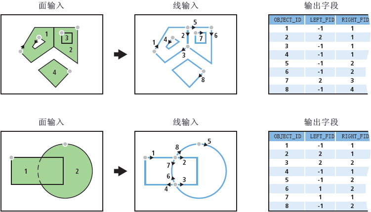

  • 如果选中识别和存储面邻域信息参数,则会分析面邻域关系。 边界将转换为线,同时考虑交叉线段或共享线段。 以下字段将添加到输出中:
    • LEFT_FID—输出线左侧输入面的要素 ID。
    • RIGHT_FID—输出线右侧输入面的要素 ID。
    输入要素的属性将不会保留在输出中。
    下列情景更详细地描述了过程和输出:
    • 在面几何中,外边界始终以顺时针方向存储。 如果面内含有孔洞,那么将始终以逆时针方向存储孔洞(或内部)边界。 因此,如果某面的外边界左侧(外部)和孔洞边界左侧(内部)均没有相邻点,则生成线的 LEFT_FID 字段值为 -1,而 RIGHT_FID 字段值则设为面要素 ID。
    • 当面内包含另一个面时,系统会生成一条顺时针方向的输出线来表示共享边界,且该线的 LEFT_FID 字段值将为外部面要素 ID,而 RIGHT_FID 字段值将为内部面要素 ID。
    • 当两个面共用一部分边界时,系统将生成一条输出线表示该共享线段。 该线的方向可以是任意方向,且 LEFT_FID 和 RIGHT_FID 字段值将相应地设置为左侧或右侧面要素 ID。
    • 当一个面与另一个面重叠时,系统将生成两条输出线以便分别表示每个相交边界。 第一条线将表示其中一个重叠面的外边界,其 LEFT_FID 字段值将为与其相交的面的要素 ID,且其 RIGHT_FID 字段值将为它自己的面要素 ID。 第二条线呈反方向,并会分割另一个面,且其 LEFT_FID 和 RIGHT_FID 字段值将与这第二个面的要素 ID 相同。
