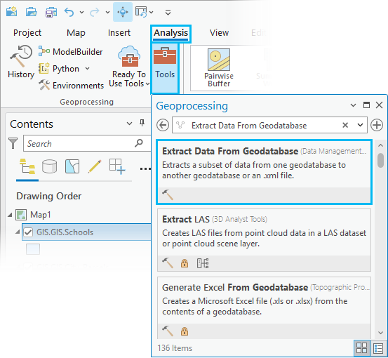

  1. ジオデータベースからデータを抽出するには、解析 タブを使用して ジオデータベースからデータを抽出 ジオプロセシング ツールを開き、ジオプロセシング グループで ツール をクリックします。 一般 ツールボックスの データ管理ツール ツールセットで、ジオデータベースからデータを抽出 ツールを検索または参照することもできます。
    解析タブ、ツール、およびジオプロセシングの下のジオデータベースからデータを抽出ツール

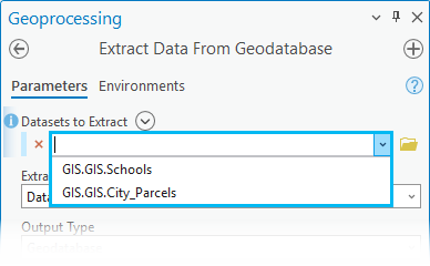

  2. 抽出するデータセット パラメーターで、参照ボタン を使用して、抽出するデータを含んでいる 1 つ以上のデータセットを選択します。
    注意:
    • 複数追加 ボタン が表示されるには、マップに少なくとも 1 つのレイヤーが存在する必要があります。
    • 抽出するデータセット の横の 複数追加 を使用して、複数のデータセットを同時に追加します。
    • 定義クエリーに基づいてデータのサブセットを抽出している場合、まず定義クエリーをデータに適用します。 次にドロップダウン メニューを使用して、抽出するデータのサブセットを含むデータセットを追加します。 ドロップダウン メニューではなく、参照ボタンを使用してデータのサブセットを含むデータセットを選択すると、定義クエリーが適用されず、デフォルトの動作が適用されます。
    • 抽出するデータセット リスト内のデータセットの 1 つがマップから選択されており、選択されたレコードを含んでいる場合、ジオデータベースからデータを抽出 ツールは、それらの選択されたレコードをサブセットとして処理します。

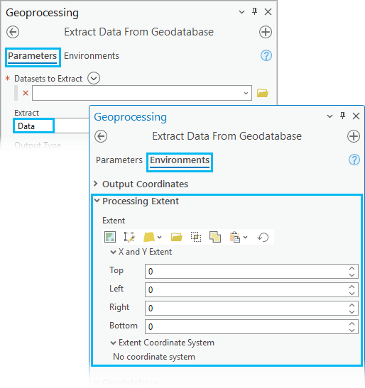

  3. 必要に応じて、抽出 パラメーター ドロップダウン メニューから、次のいずれかのオプションを選択します:
    • データ - スキーマと行が抽出されます。 これがデフォルトです。
      注意:
      抽出 パラメーターが データ に設定されている場合、環境 の下で 処理範囲 オプションを設定することができ、出力座標系 の値は無視されます。
      ジオデータベースからデータを抽出ツールの範囲としてデータが設定されている場合、環境の下にある処理範囲が適用されます。

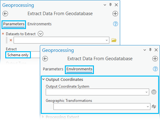

    • スキーマのみ - スキーマのみが抽出されます。
      注意:
      抽出 パラメーターが スキーマのみ に設定されている場合、環境 タブで 出力座標系 の値を設定ができ、処理範囲 設定は無視されます。
      ただし、出力タイプ パラメーターが XML ファイル に設定されている場合、出力座標系 の値を変更することはできません。
      ジオデータベースからデータを抽出ツールの範囲としてスキーマのみが設定されている場合、環境の下にある出力座標系が適用されます。

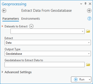

  4. 必要に応じて、出力タイプ ドロップダウン メニューから、次のいずれかを選択します:
    • ジオデータベース - データは既存のジオデータベースに抽出されます。 これがデフォルトです。
      ジオデータベースからデータを抽出ツールで、出力タイプがジオデータベースに設定されています。
      ジオデータベース (デフォルト設定) を選択した場合は、データの抽出先のジオデータベース の横の参照ボタン をクリックし、データの抽出先となるジオデータベースを参照します。 このジオデータベースはファイル ジオデータベース、モバイル ジオデータベース、またはエンタープライズ ジオデータベースのいずれかです。

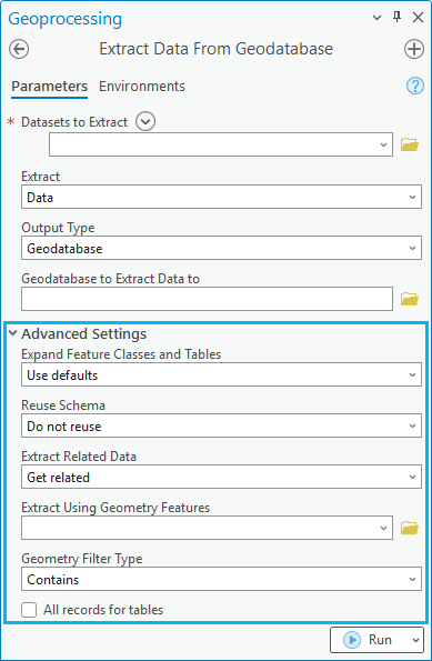

  5. ジオデータベースからデータを抽出 ツールのデフォルト オプションをオーバーライドするには、高度な設定 をクリックして、追加オプションを展開します。 デフォルト オプションを変更しない場合には、ステップ 12 に進んでツールを実行します。
    ジオデータベースからデータを抽出ツールの高度な設定
  6. 必要に応じて、拡張フィーチャクラスとテーブル ドロップダウン メニューから、次のオプションのいずれかを選択して、ネットワーク、トポロジー、またはリレーションシップ クラスに存在するフィーチャクラスやテーブルなど、拡張フィーチャクラスおよびテーブルを追加するかどうかを指定します。
    • デフォルトの使用 - 入力データセット内のフィーチャクラスおよびテーブルに関連する拡張フィーチャクラスおよびテーブルが追加されます。 フィーチャクラスの場合は、デフォルトで空間フィルターを交差するすべてのフィーチャが抽出されます。 空間フィルターが指定されていないと、すべてのフィーチャが含まれます。 テーブルの場合は、デフォルトでスキーマのみが抽出されます。 これがデフォルトです。
    • スキーマのみを使用して追加 - 拡張フィーチャクラスおよびテーブルのスキーマが追加されます。
    • すべての行 - 拡張フィーチャクラスおよびテーブルのすべての行が追加されます。
    • 追加しない - 拡張フィーチャクラスおよびテーブルは追加されません。
  7. 必要に応じて、スキーマの再使用 ドロップダウン メニューから次のオプションのいずれかを選択して、抽出するデータのスキーマを含むジオデータベースを再使用するかどうかを指定します。
    スキーマを再使用すると、データの抽出にかかる時間が短縮されます。
    • 再使用しない - スキーマは再使用されません。 これがデフォルトです。
    • 再使用する - スキーマが再使用されます。
    注意:
    • 出力タイプ パラメーターが ジオデータベース に設定されている場合のみ、スキーマの再使用 パラメーターを使用できます。
    • 出力ジオデータベースにデータセットのスキーマが含まれていて、データが含まれていない場合のみ、再使用 オプションを選択します。
  8. 必要に応じて、関連データの抽出 ドロップダウン メニューから次のオプションのいずれかを選択して、データ内の既存の行に関連する行を抽出するかどうかを指定します。たとえば、ジオメトリー フィルター内部にフィーチャ (f1) がある場合、そのフィルター外部に別のクラスの関連フィーチャ (f2) があるとします。
    例では、関連データの取得を選択した場合、フィーチャ f2 が抽出されるデータに含まれます。
    • 関連データを含まない - 関連データは抽出されません。
    • 関連データを含む - 関連データが抽出されます。 これがデフォルトです。
  9. 必要に応じて、ジオメトリー フィーチャを使用した抽出 パラメーターの横にある参照ボタン **** をクリックして、抽出するエリアの定義に使用されるフィーチャを参照します。
  10. 必要に応じて、ジオメトリー フィルター タイプ ドロップダウン メニューから次のオプションのいずれかを選択して、ジオメトリー フィーチャを使用した抽出 と 入力データセット パラメーター値の間の空間リレーションシップと、そのリレーションシップをフィルターする方法を指定します。
    空間リレーションシップは、ジオメトリー フィーチャを使用した抽出 パラメーターで指定した対象地域 (AOI) で定義される範囲内にあるデータに適用されます。
    • 交差する - ジオメトリー フィーチャを使用した抽出 パラメーター値のフィーチャと交差する 入力データセット パラメーター値のフィーチャが抽出されます。
    • 含む - ジオメトリー フィーチャを使用した抽出 パラメーター値の選択フィーチャに含まれる 入力データセット パラメーター値のフィーチャが抽出されます。
  11. 必要に応じて テーブルのすべてのレコード チェックボックスを使用して、フィルター (選択や定義クエリーなど) の適用されていないテーブルで、すべてのレコードを抽出するのか、スキーマのみを抽出するのか指定します。
    フィルターの適用されているテーブルが優先されます。
    • オン - すべてのレコードがジオデータベースに抽出されます。 このオプションは拡張フィーチャクラスとテーブル パラメーターの値をオーバーライドします。
    • オフ - テーブルのスキーマのみがジオデータベースに抽出されます。 これがデフォルトです。
