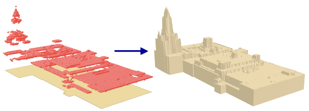

  • Этот инструмент создает здания в виде объектов-мультипатчей, используя точки крыш из набора данных LAS, данные о высоте земли и полигоны контуров зданий. Каждая модель здания обычно создается построением поверхности TIN из точек LAS, которые перекрываются полигонами контуров зданий. Сам контур встраивается в модель TIN как вырезающий полигон, чья высота определяется значением параметра Высота земли. Затем TIN преобразуется в мультипатч, который закрывается на базовой высоте. Поскольку готовый мультипатч основан на поверхности TIN, он не будет содержать детали вдоль вертикального профиля здания.
