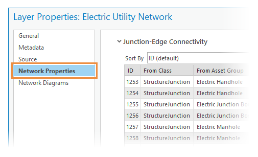

要查看连通性规则,请右键单击 内容 窗格中的网络,单击 属性 属性 ,然后单击 网络属性 选项卡。

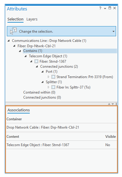

要在 属性 窗格中 查看和编辑公共设施网络属性 ,请选择要素并在树视图中展开选择内容。 关联出现在所选要素或对象下方,并报告关联子要素或子对象的总数。

在树视图中,单击一个交汇点或边对象。
关联 选项卡。

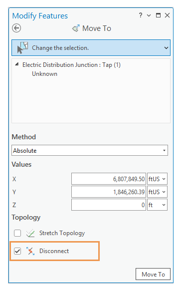

在活动编辑工具的工具栏中,单击 断开连接 按钮 断开连接 启用或禁用此命令。
断开连接
移动 移动平面
移动网络要素和重合要素以及作为容器对象和结构附件关联的要素。 此工具位于 修改要素 窗格中。
如果允许中跨连接,则共享重合端点或折点的要素将随选定要素一起移动,将拉伸线性要素以使可见要素拓扑保持连续。
要阻止互连的资产移动,在工具栏中启用 断开连接 断开连接 。
