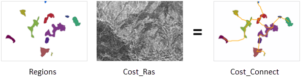

Abbildung
Eingabe und Ausgabe aus Kostenkonnektivität
Die beiden Eingaben (Regionen und Kostendaten) werden auf der linken Seite des Bildes dargestellt, und auf der rechten Seite befindet sich das kostengünstigste Ausgabe-Netzwerk, das über den Regionen angezeigt wird.
