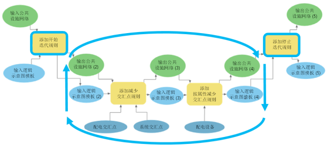

当您需要为连接一个其他交汇点的交汇点配置多个减少交汇点规则,从而在其运行期间更改连接剩余目标交汇点的交汇点数量时,进行规则序列迭代需要两条特定规则:开始迭代和停止迭代。
  • 开始迭代规则用于通知示意图构建器过程将在其上迭代或循环的规则序列起点。
  • 停止迭代规则用于通知示意图构建器过程必须在其上迭代或循环的规则序列终点。
当配置链接多个减少交汇点规则的规则序列时,这两个特定规则非常有效。 由于连接一个其他交汇点的减少交汇点规则改变了剩余交汇点的连接数量,那些剩余的交汇点可能成为先前运行的减少规则的新候选项。 由于开始和停止规则,构建过程会对所识别的序列进行迭代,直到不再有可以减少的交汇点。
要在模板上添加开始迭代规则和停止迭代规则,请使用添加开始迭代规则和添加停止迭代规则工具。

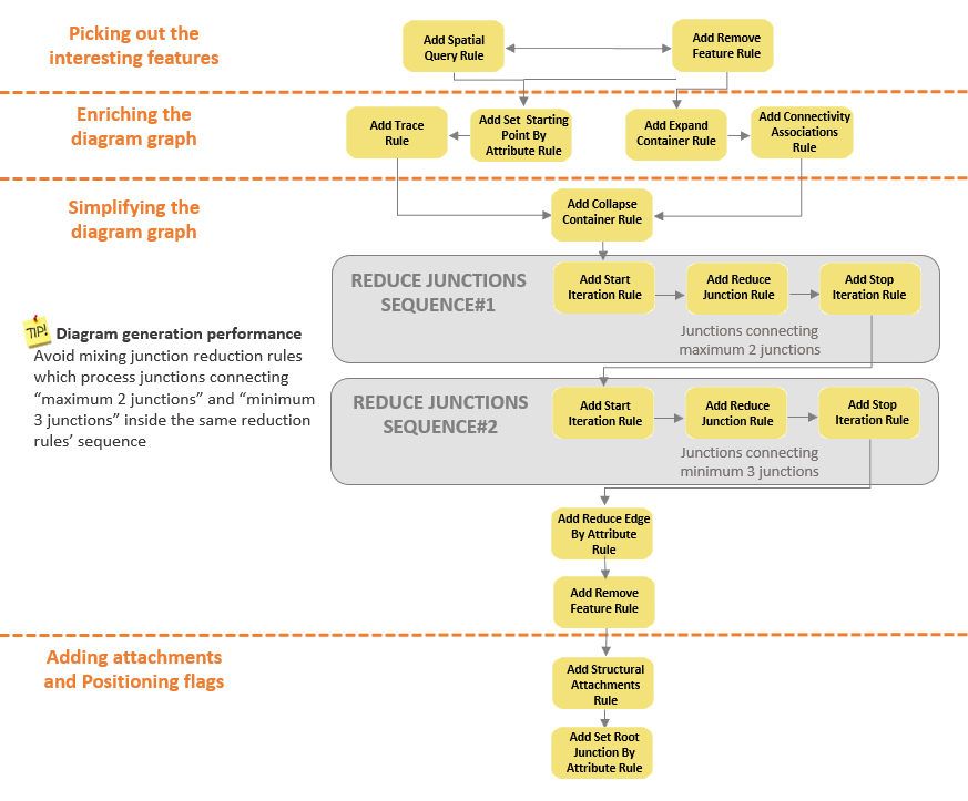

减少连接三个或多个其他交汇点的交汇点非常耗时,且必须在所有其他减少交汇点规则完成后再进行处理。 为优化逻辑示意图的生成与更新性能,请避免在同一迭代序列中混用两类交汇点减少规则:即处理“最多连接两个交汇点”的规则与处理“最少连接三个交汇点”的规则。 建议的工作流如下所示:
  1. 配置减少规则的第一个迭代序列以处理最多连接两个其他交汇点的交汇点。
  2. 配置减少规则的第二个迭代序列以处理最少连接三个其他交汇点的交汇点。

下图说明了根据上述建议,在规则序列中为每个规则推荐的位置:
规则序列中各规则的推荐位置
注:
切记,所有规则都是可选规则,并且针对逻辑示意图模板配置的大多数常规规则序列适用于上文详述的不同序列部分。
